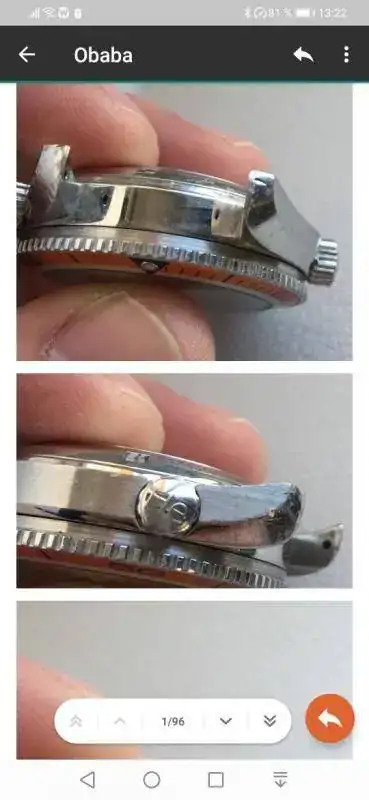

Como bien ha dicho mi amigo David , a las casas no le sale rentable restaurar una caja .......
Las cajas las fabrican en serie y todo automatizado y mecánico.
Los pulidos los hacen con moladoras y sin esfuerzo ninguno ........ yo por ponerte un ejemplo me puedo tirar en hacer un lateral de una caja unas 4/5 horas mínimo solo si es pulir o cepillar ( si tengo que conformar y soldar la cosa es mucho más lenta ).
Ventaja : de hacerlo así ..... pues si sabes lo que estás haciendo es casi imposible que redondes una arista y que deformes una superficie ( solo pules donde tú quieres pulir )
Inconveniente : el trabajo es mucho más lento y paciente ( aunque el resultado es infinitamente mejor EMHO )
He visto pulidos de relojes realizados en el CO y me ha dado ganas de llorar...........
Con esto no quiero decir que no sean profesionales ni mucho menos , pero si afirmó que un Pulido de 10 minutos de una caja en la vida será igual que un Pulido de muchas horas.
Para resumirlo todo un poco ..... a las casas les interesa cambiarte la caja , aparte de cobrarte desmontaje , montaje y hermetismo ( eso mínimo ) y cobrarte lo que tengan estipulado.
He echo relojes a compañeros que en el CO le pedían 800/1200€ por una caja del reloj .... solo la caja , a esto ay que sumarle lo anterior comentado y una espera mínima de 6/8 meses.

En esta ocasión os traigo una restauración de un Omega naranjito, de un compañero del foro y amigo.
Como veréis en las fotos del “antes”el reloj necesitaba una restauración , lo que peor estaba en este reloj eran las asas……….. piquetes y golpes muy profundos. La solución para rehacer las asas y dejarlas perfectas pasaba por soldadura laser aportando siempre el mismo acero para que se quede impoluto.
Una vez soldado por laser todos los daños toca conformar y reconstruir las asas , pulir y cepillar el reloj.
Os dejo las fotos del antes y el después como es habitual ……….
