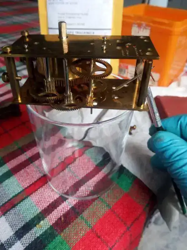

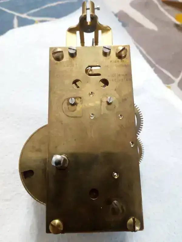

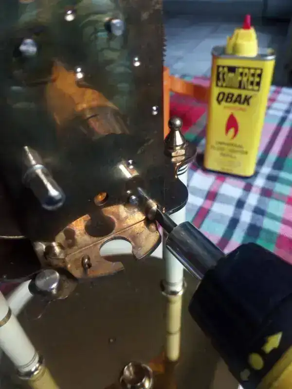

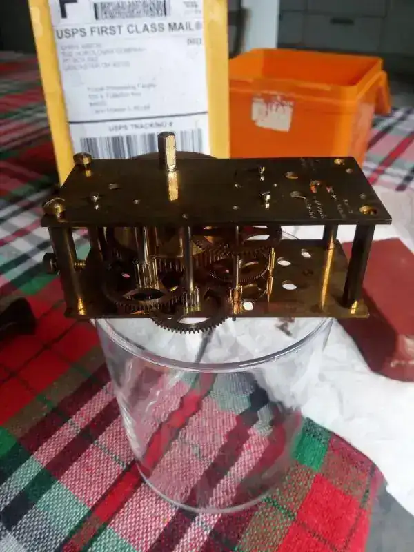

Hola buenas, le digo grande pues no es el mini kundo,, me ha traido este torsion para reparar y aprovechando sacamos algún truco, y muchas fotos y video para dejar pistas que otros compañeros podrán aprovechar, este reloj es anterior al año 59 pues ya es publicado en la biblia de ese año, lleva invar de .0032" o en mm .081 sprig puesto nuevo, pasamos a ver las fotos de la placa y limpieza, IMG_20190516_200144.webpIMG_20190516_195046.webpIMG_20190516_194915.webpIMG_20190516_195624.webpIMG_20190526_124433.webpIMG_20190526_123832.webp

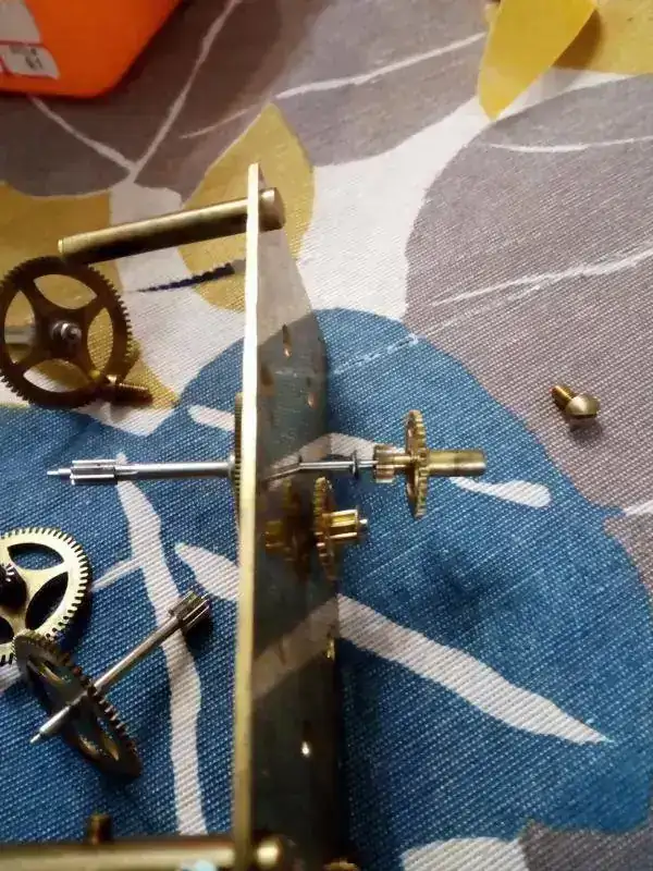

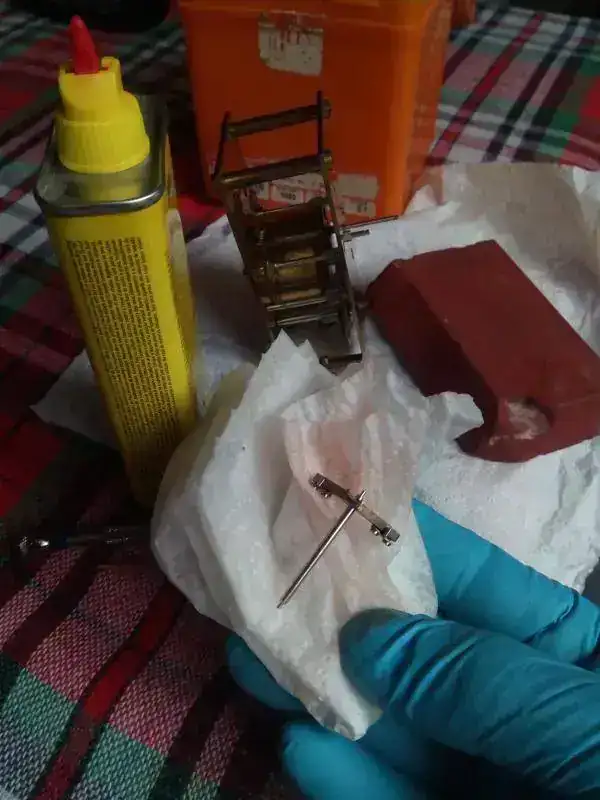

Bueno, la limpieza con bencina, y unos cuantos palillos y paños y escudriñados bien los dientes y engranes pivotes y agujeros tenemos una maquina lista para la prueba del tren de rodaje, es importante escuchar el ruido debe ser constante sin altos y bajos sonidos que indicarían demasiada holgura, si es el caso con un pincel empujamos los extremos de los ejes y si el ruido cesa, ese eje tendremos que revisar, os pongo el video de la descarga del muelle, dura sobre 10 minutos, pero con una muestra se puede apreciar, el muelle deberá descargar por completo salvo por dos o tres vueltas, si para y conserva mucha fuerza estará pasando algo con diente o engranaje,

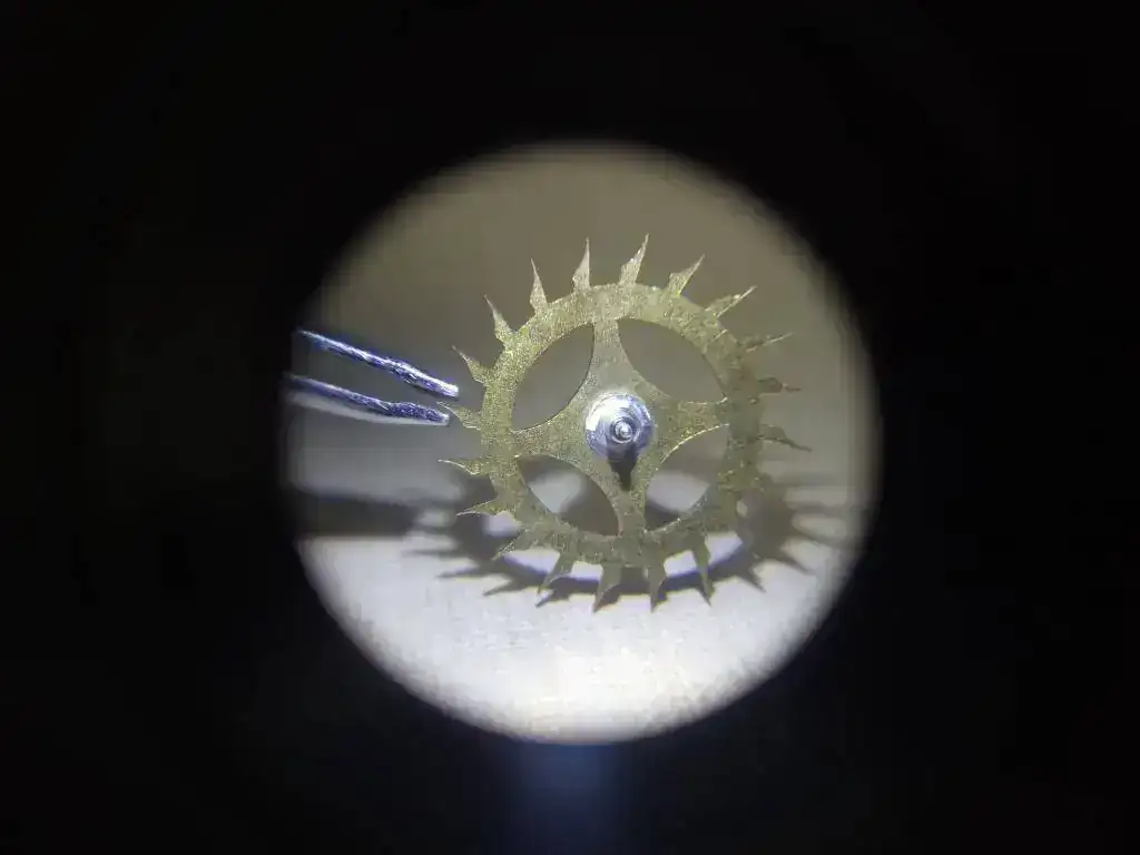

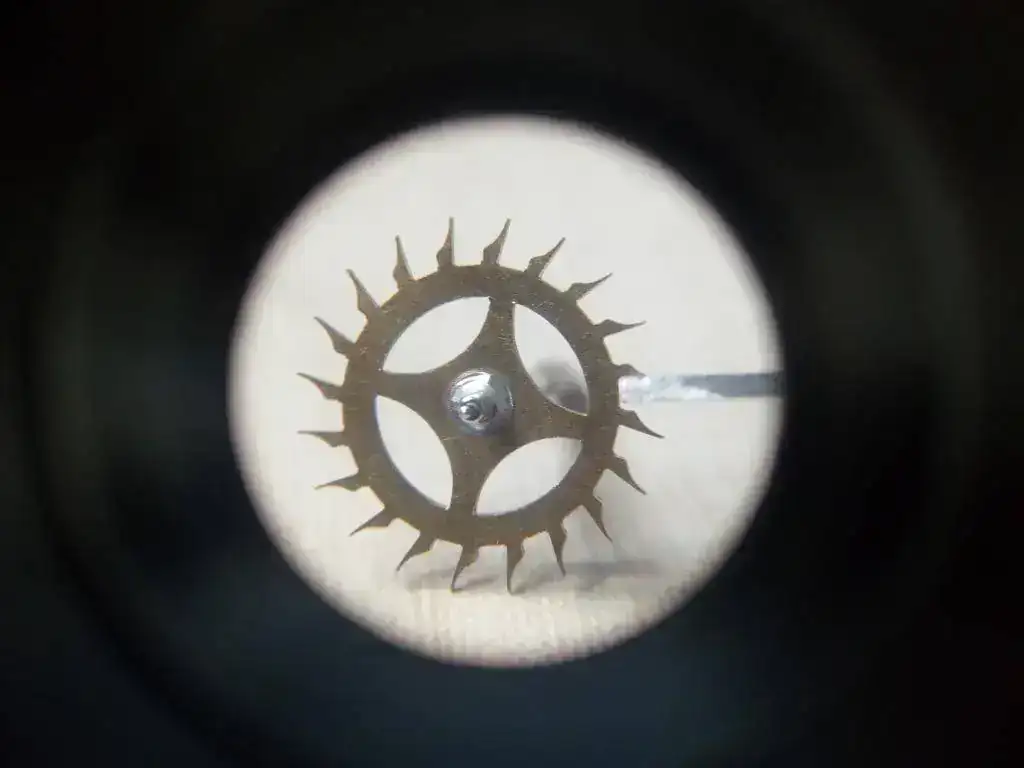

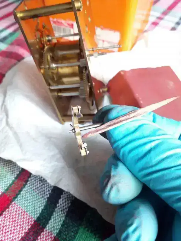

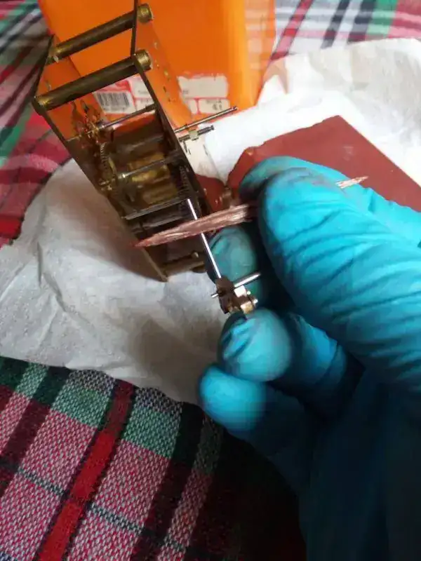

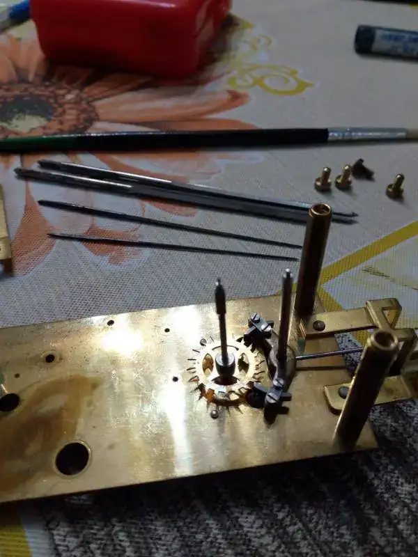

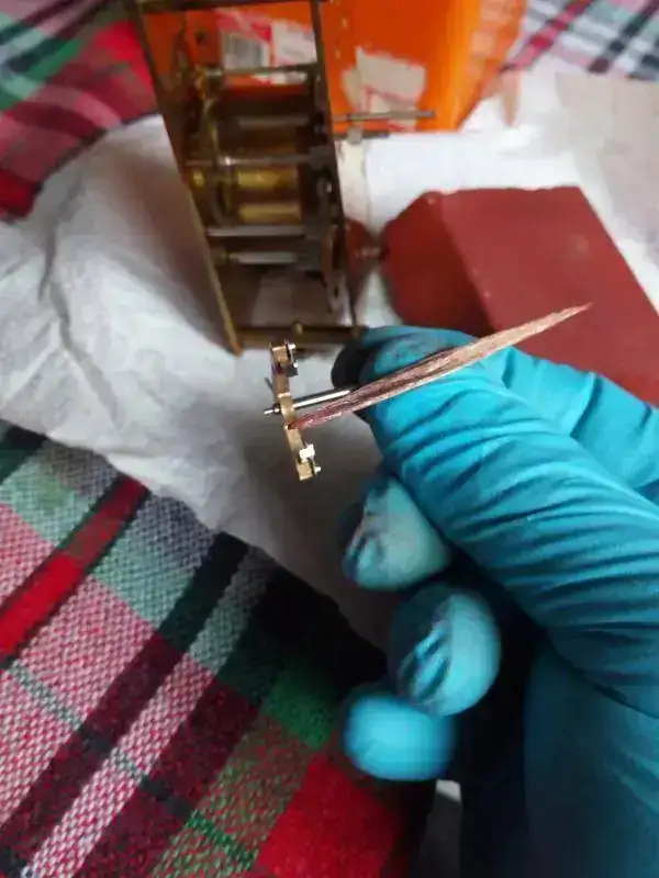

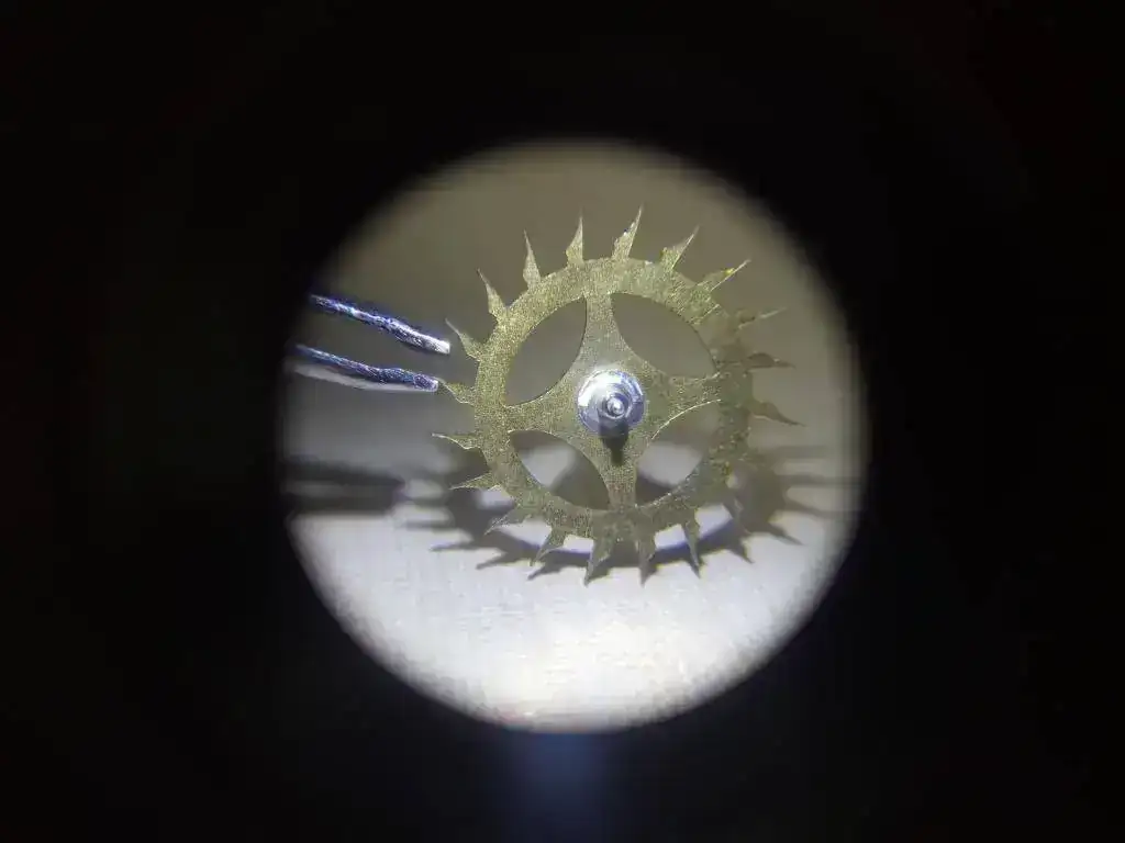

Tenemos el rodaje bien, pues pasamos a montar la parte mas delicada e importante del reloj el escape, para un buen funcionamiento a parte de holguras en los ejes es importantísimo una rueda de escape efectiva y un ancora bien pulida para que resbale lo mas suave posible y con menos freno, en las siguientes fotos os enseño como pulo el ancora y prestar mucha atención al vástago del ancora hay que pulir sobre todo los laterales del mismo, eso facilitara el resbalar del fork , y las paletas del ancora deberán reflejar como un espejo,, yo uso rojo de pulir, hay muchas pastas de pulido pero generalmente para acabados es el rojo,, froto un palillo en la pasta y froto enérgicamente hasta dejarlo como un espejo,, después limpio con bencina.IMG_20190526_115218.webpIMG_20190526_115314.webpIMG_20190526_114551.webpIMG_20190526_114335.webpIMG_20190526_115537.webp
La rueda de escape también tiene su atención y mucha hay que revisar diente a diente las puntas se puede ayudar con algo recto y ver su estado
y si hay puntas se enderezan fácilmente con una pinza pero con mucho cariño es mejor no llegar que pasarse,, yo a todos los dientes los masajeo con unas pinzas cogiendo de la parte superior y deslizo suave hasta la punta, asi tres veces por diente, esto ayuda a peinar el deslizamiento, OJO, no ay que apretar solo deslizar, y también limpia bien la superficie plana de cada paleta.

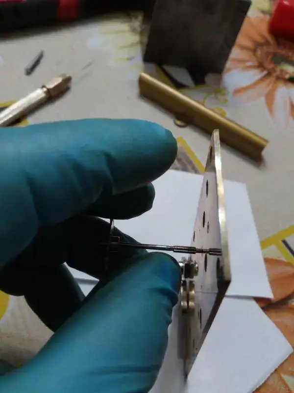

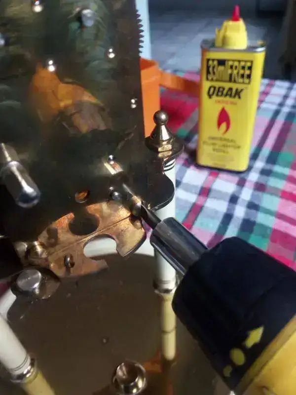

tenemos todo ya para montar,, yo aflojo la pletina solo de un lado y quito los tornillos del otro, esto es suficiente para insertar rueda y ancora.

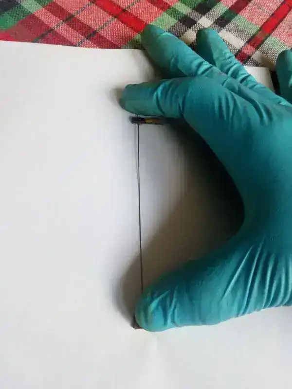

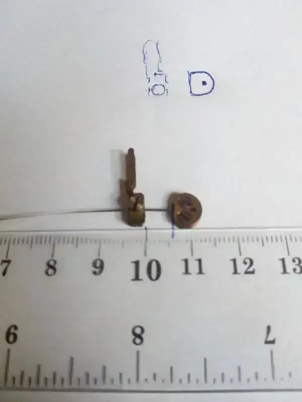

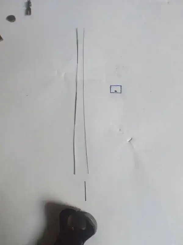

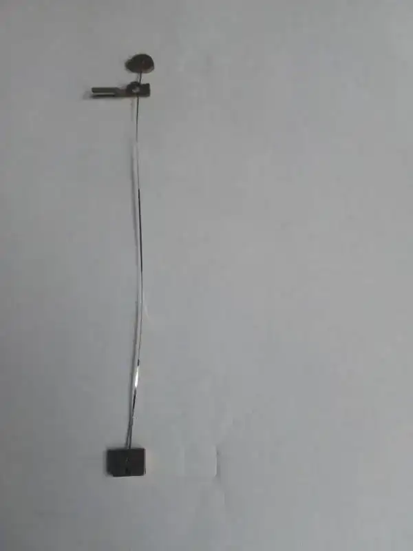

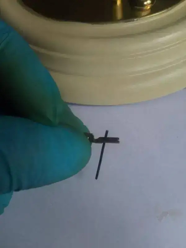

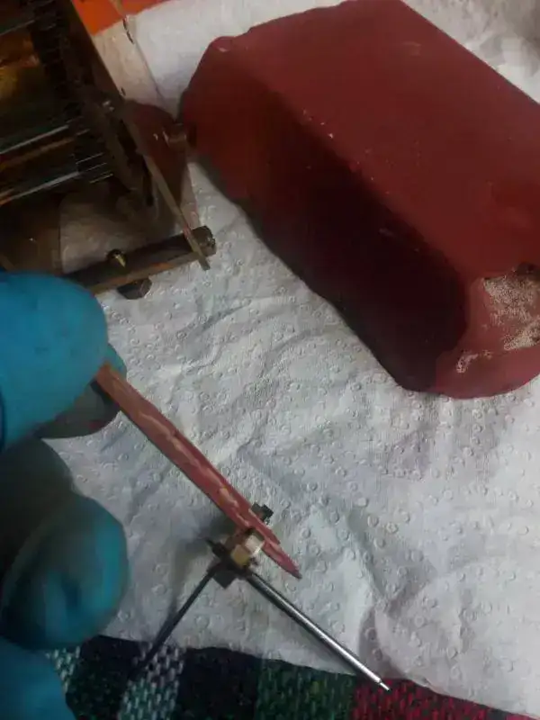

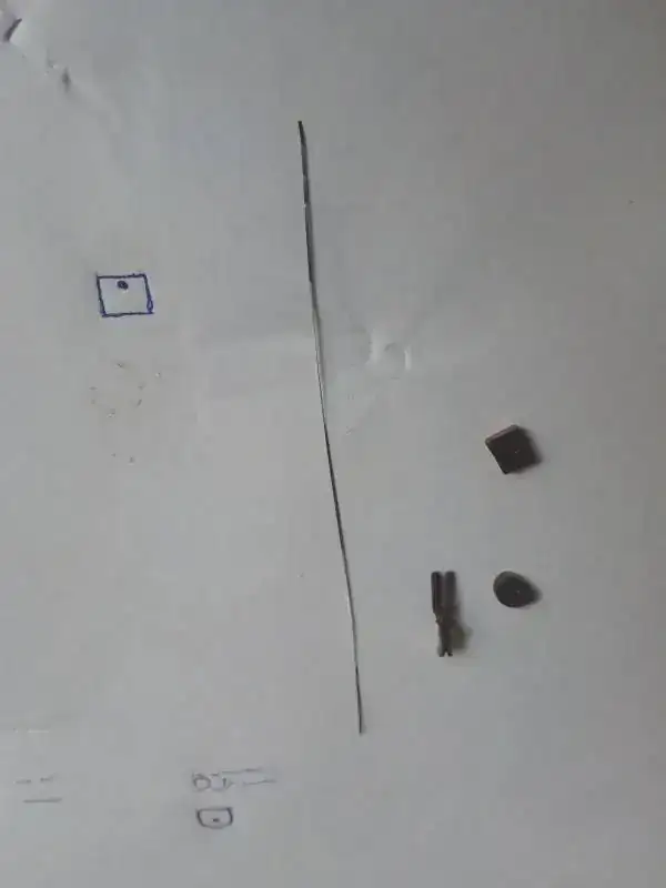

Bien pasamos al hilo o sprig, yo tomo la medida en un folio, debajo algo blando, cojo de los dos extremos, desarrollo el muelle y estirándolo empujo hasta dejar la huella, después repaso co bolígrafo, y también tomo nota de la separación del fork,. en este caso 6 mm, para dejarlo igual,
Y podemos soltar los soportes del el hilo, lo pogo paralelo al nuevo y corto de igual medidaIMG_20190526_165931.webpIMG_20190526_170453.webp

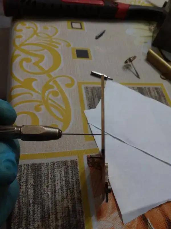

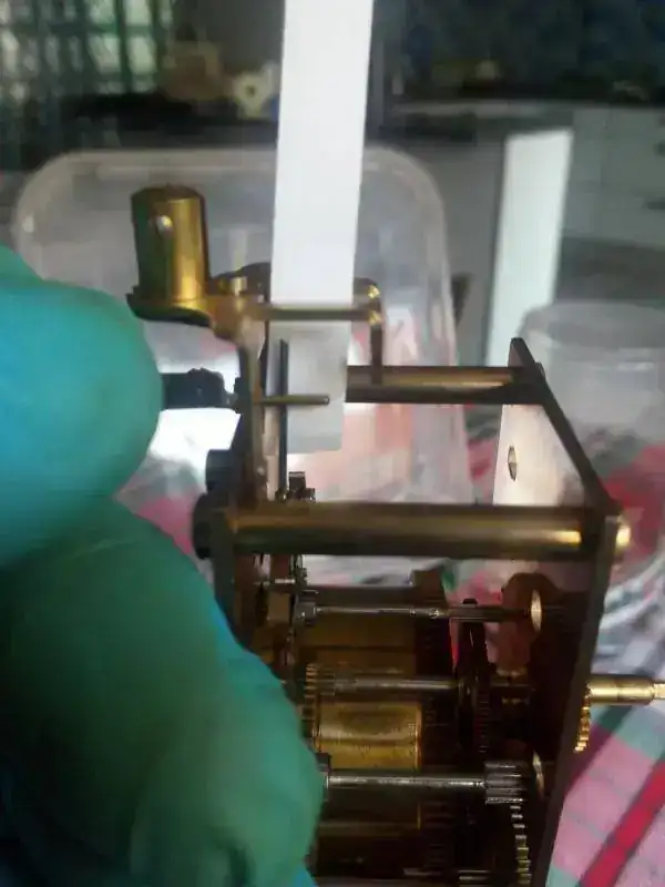

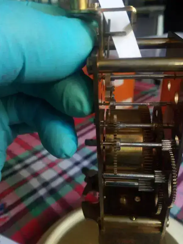

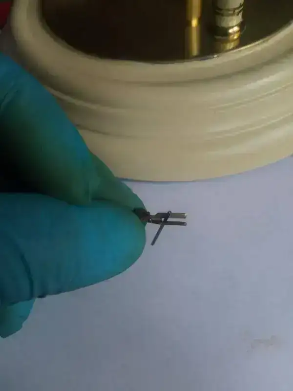

pero antes de montar la suspension otro briconsejo, es ajustar el fork a la ancora para no hacerlo con el hilo puesto, pues lo podemos dañar, yo meto el fork en el vástago y con una tira de papel compruebo que entra, el primer intento se ve que no entra y esto ace perder fuerza al reloj,
para ello introduzco una varilla calibrada a 1mm en el fork y lo separo,
lo presento al vástago del ancora y mismo proceso, pero esta vez el papel pasa mejor,IMG_20190526_173526.webp esto ya casi esta,,,,
ahora si podemos montar la suspension completa y ponerla.
Bueno se puede sacar mas pero ya es demasiado en sucesivos relojes lo iremos viendo.

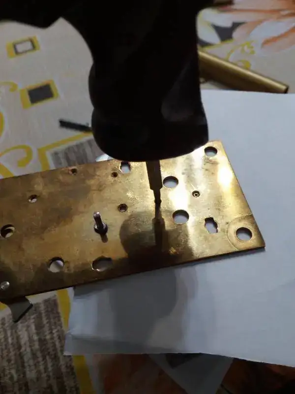

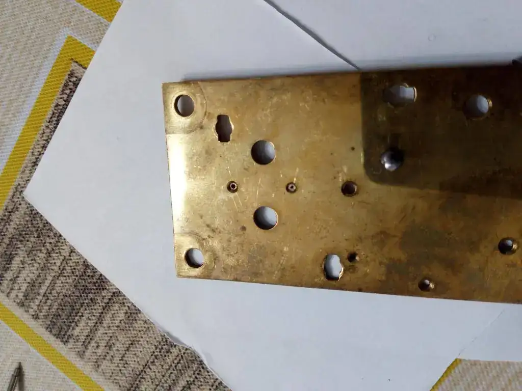

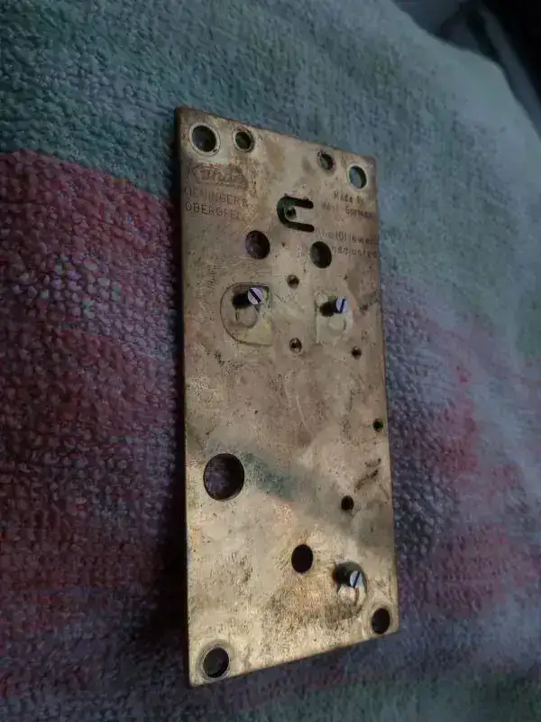

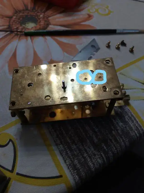

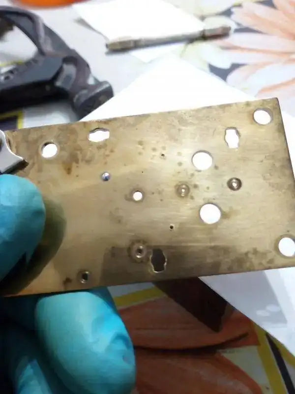

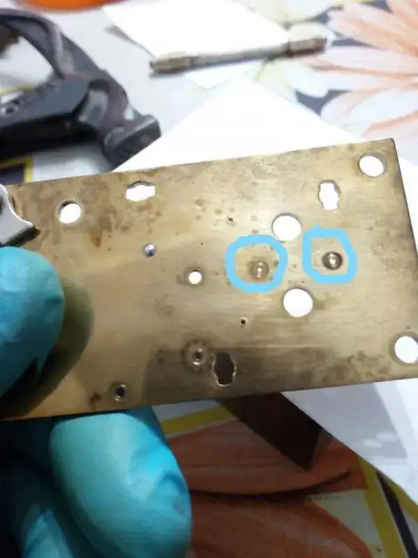

Bueno, como es el mismo reloj lo rescato y amplio para su total seguimiento, os cuento,,, después de unos meses funcionando se paro y vuelve a mi para su revision y reparación, lo puse a funcionar y efectivamente a las 2 semanas se para, cuando lo monte segui los pasos y consejos de Josep Rabushka y no lo engrase y el reloj funcionaba bien, le engrase los pivotes de ejes y lo mismo el reloj dura unas semanas y se para, asi que he tenido que meterme a fondo con el, revisando los ejes de ancora y rueda de escape estos tenían una poca de holgura, asi que decidi cerrar los agujeros de las pletinas y escariar,, lo vamos viendo y lo explico,

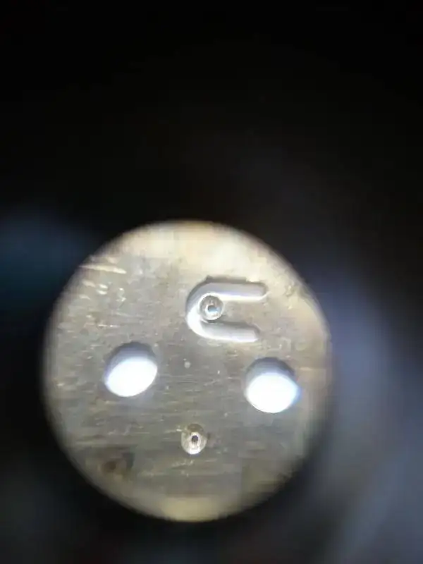

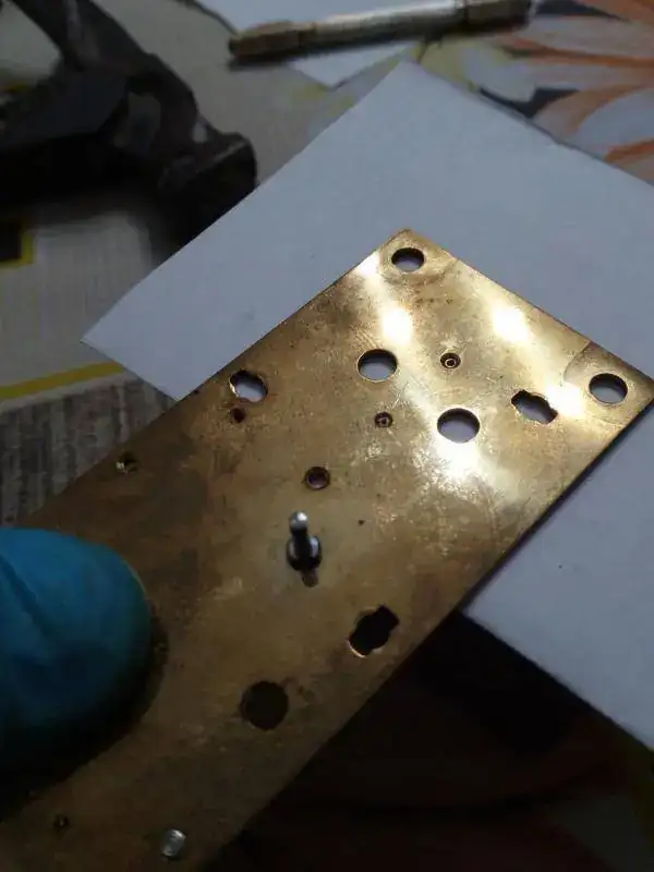

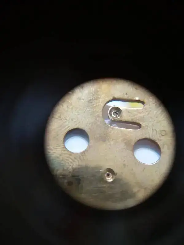

Estos son los agujeros en cuestión con holgura,,

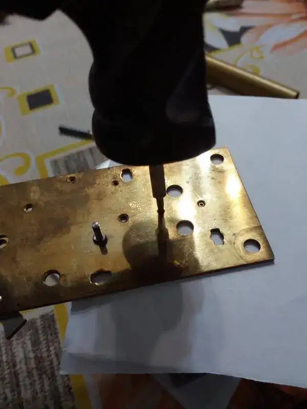

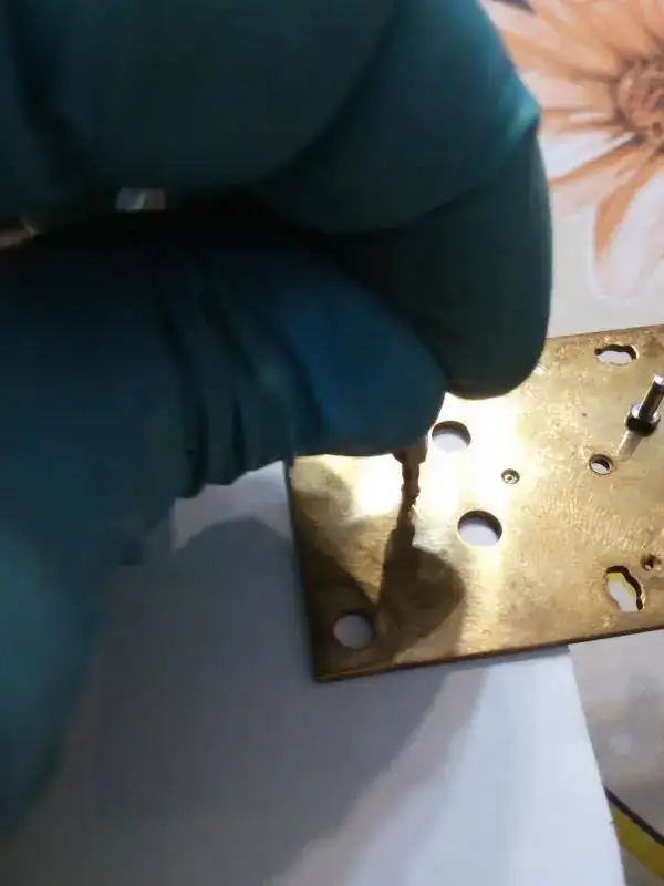

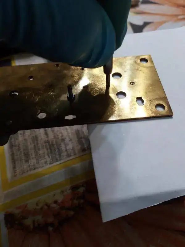

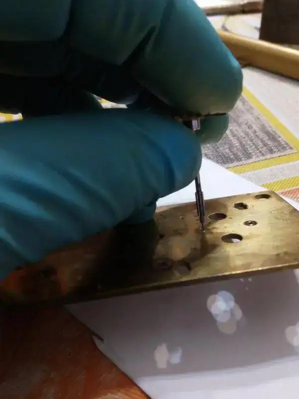

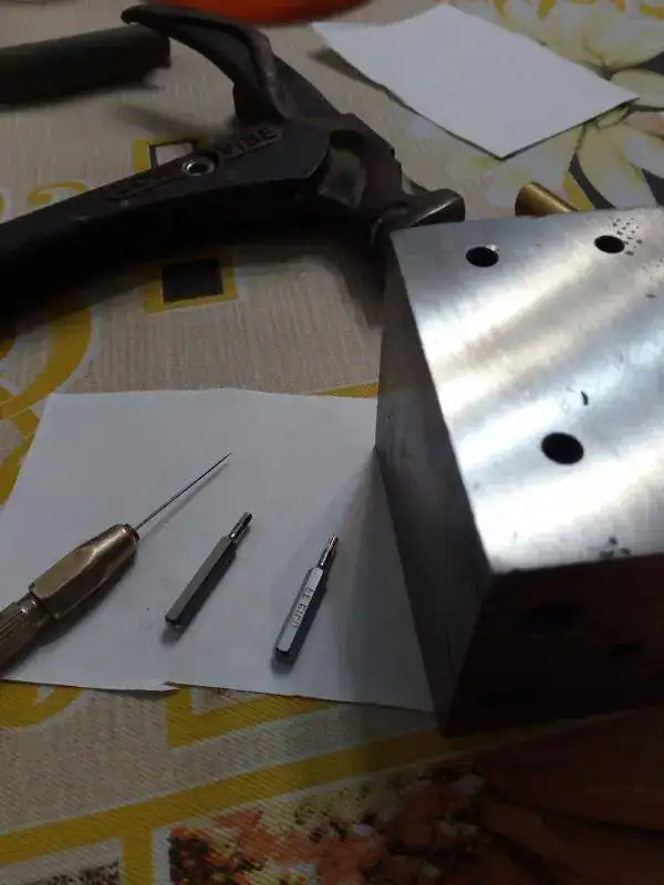

Asi que busque unas puntas apropiadas a los centros a machacar un tas de hierro bien pulido y sin marcas, un papel para proteger y los escariadores y portaescariador y martillo,,
la operación es sencilla se puede optar por buchones pero es mucho curro y estos centros con sus ojales de engrase se prestan muy bien a este trabajo, pues solo hay que martillar lo justo hasta que su pivote ya no entre en su agujerio
IMG_20200204_182926.webpIMG_20200204_182926_LI.webpIMG_20200204_182941.webpIMG_20200204_183036.webpIMG_20200204_183117.webpIMG_20200204_183410.webp
tras golpear hay que com probar si el pivote entra si entra pues otro golpe hasta que no entre en el agujero
cuando ya no entre estaremos bien listos para el escariado y ajuste de los centros

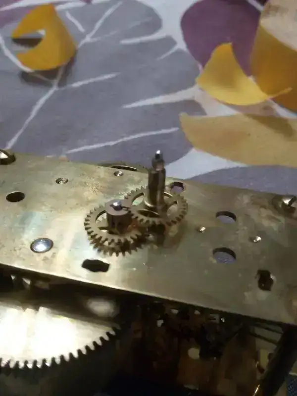

IMG_20200204_183631.webpIMG_20200204_183659.webpIMG_20200204_183536.webpIMG_20200204_184428.webpIMG_20200204_190058.webp
al escariar hacerlo con mucha paciencia un par de vueltas y probar meter poco a poco el escariador para ajustar bien el eje y cuando entre justo ya lo tenemos si entra muy duro pasar un poco mas pero cuidado no pasarse,,, y asi hacerlo con los 4 orificios y sus ejes,,, no se si se aprecia bien en las ultimas fotos el machacado y el escariado,, son tan pequeños,,,

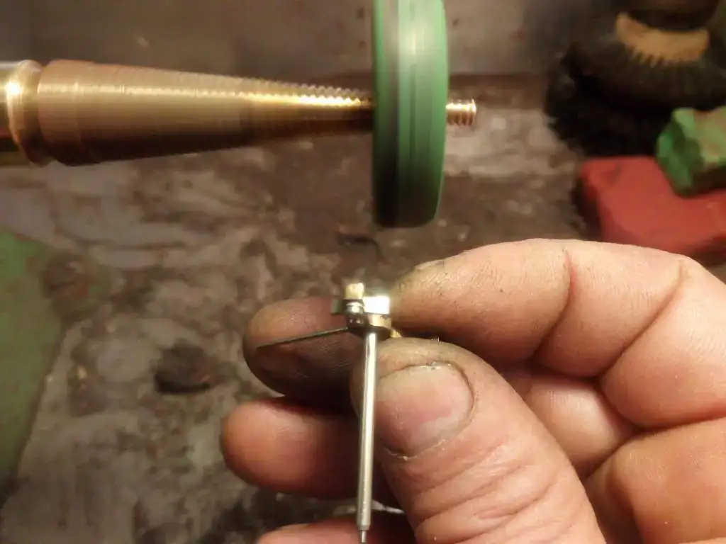

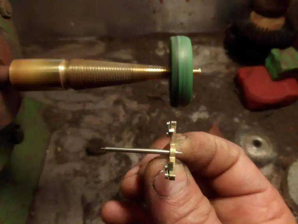

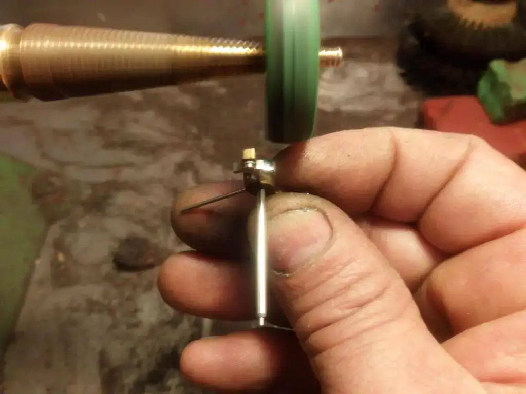

Después de esto ya solo faltaba montar pero me di cuenta que la ancora tenia unas zonas como rayadas y feas asi que decidi pulirlas con la pulidora, utilizo un disco de fieltro duro y pasta verde de pulido quedo muy bien, después lo pase por limpieza de ultrasonido.
después montar y ajustar el hilo para que bata bien y el resultado después de 2 retoques del hilo es que me parece que bate bien el ancora,,
el resultado después de centrado y puesto en hora es muy bueno, después un dia completo y puesto en hora con el móvil la hora coincide y no me ha echo falta tocar el regulador del péndulo cosa que me sorprendio mucho y estoy muy contento,, a ver si el resultado se mantiene,, os ire informando...
