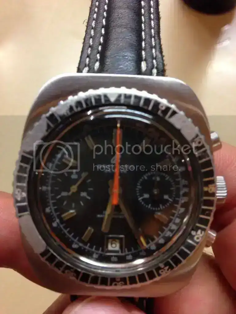

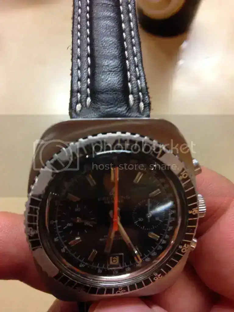

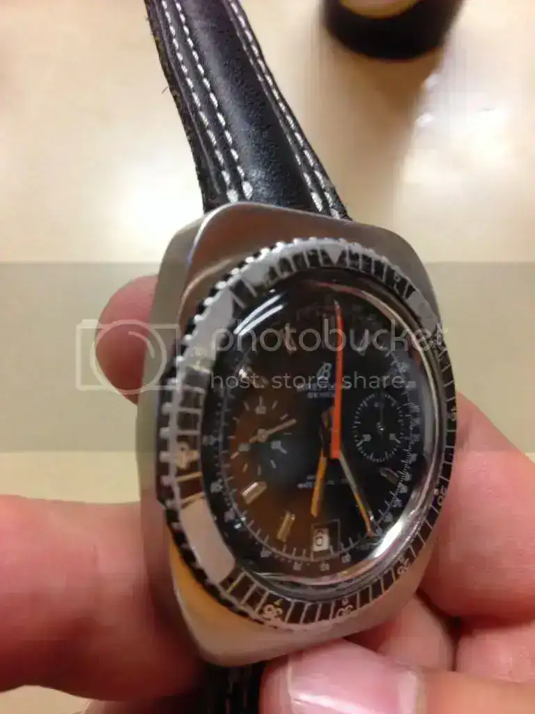

Pues el otro día nos juntamos un Compi y yo para tomar una cerveza y probarme en persona su nuevo Type RE, pero no sólo me llevé ese buen sabor de boca, sino que me trajo, para mi deleite personal una pieza que hace mucho que me trae un poco encaprichado, la cuestión, es si alguien sabe donde o quien podría echarnos un cable en la restauración del bisel, el repintado del mismo, porque lo demás está en un estado excepcional, pero el bisel necesitaba un repasito. No os parece?
Os dejo unas fotos de bicho
A ver si alguien nos puede orientar y si es demasiado laborioso, porque en cuanto a repuestos... Ufff, no hay manera.
Un saludo y muchas gracias
Creo que lo tienes dificil, normalmente los biseles de aluminio no van pintados, sino anodizados, que es un proceso electroquímico que se puede hacer incluso en casa, pero para algo tan pequeño, y que conserve índices y números no creo que te lo haga nadie. Otra cosa sería anodizarlo todo de negro, pero no tendría sentido.
En cuanto a pintarlo con pintura normal, no creo que te aguantese mucho tiempo. No es solución.
Tendrás que encomendarte a San Google y tratar de encontrar alguno en algún sitio, que haber haylos. Es cuestión de paciencia.
