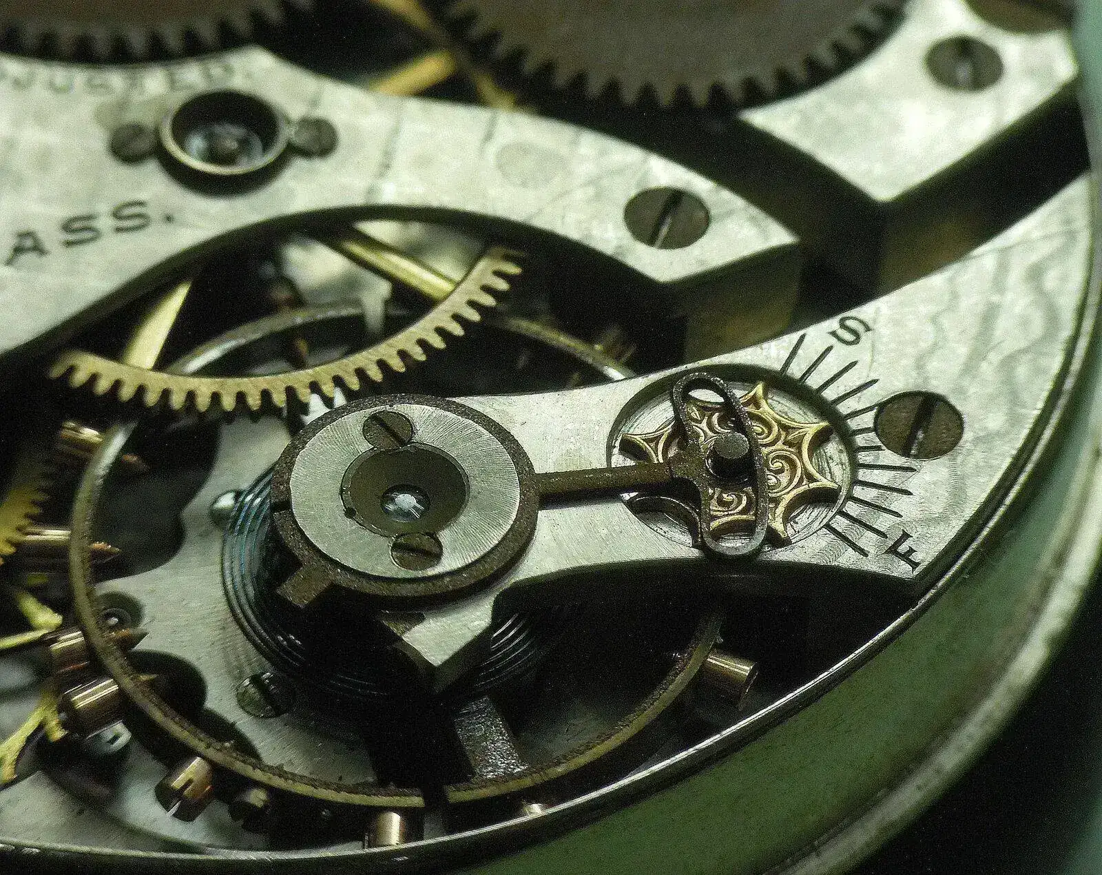

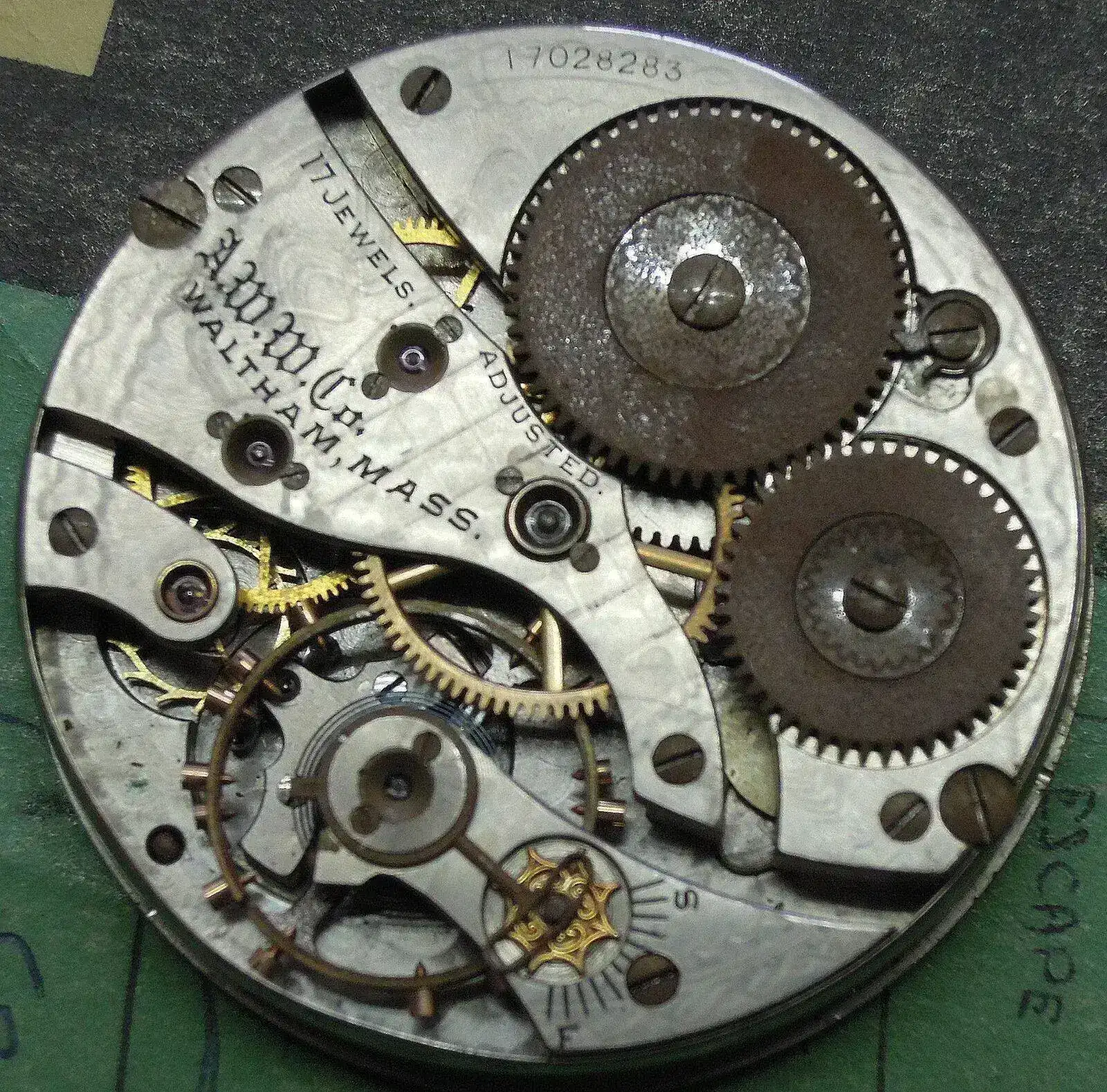

En esta ocasión os muestro la restauración de un reloj de bolsillo Waltham en el que los daños , aparentemente graves , se reducian a una capa de oxido poco profunda en la piezas de acero.
Las fotos 1 , 2 y 3 enseñan el oxido en los rochetes , tornillos y raqueta. Este elemento -la raqueta - necesita un cuidado especial en el pulido , ya que al tener una parte redondeada mate y el resto brillo negro hemos de ser muy cuidadosos para que el acabado sea impecable.

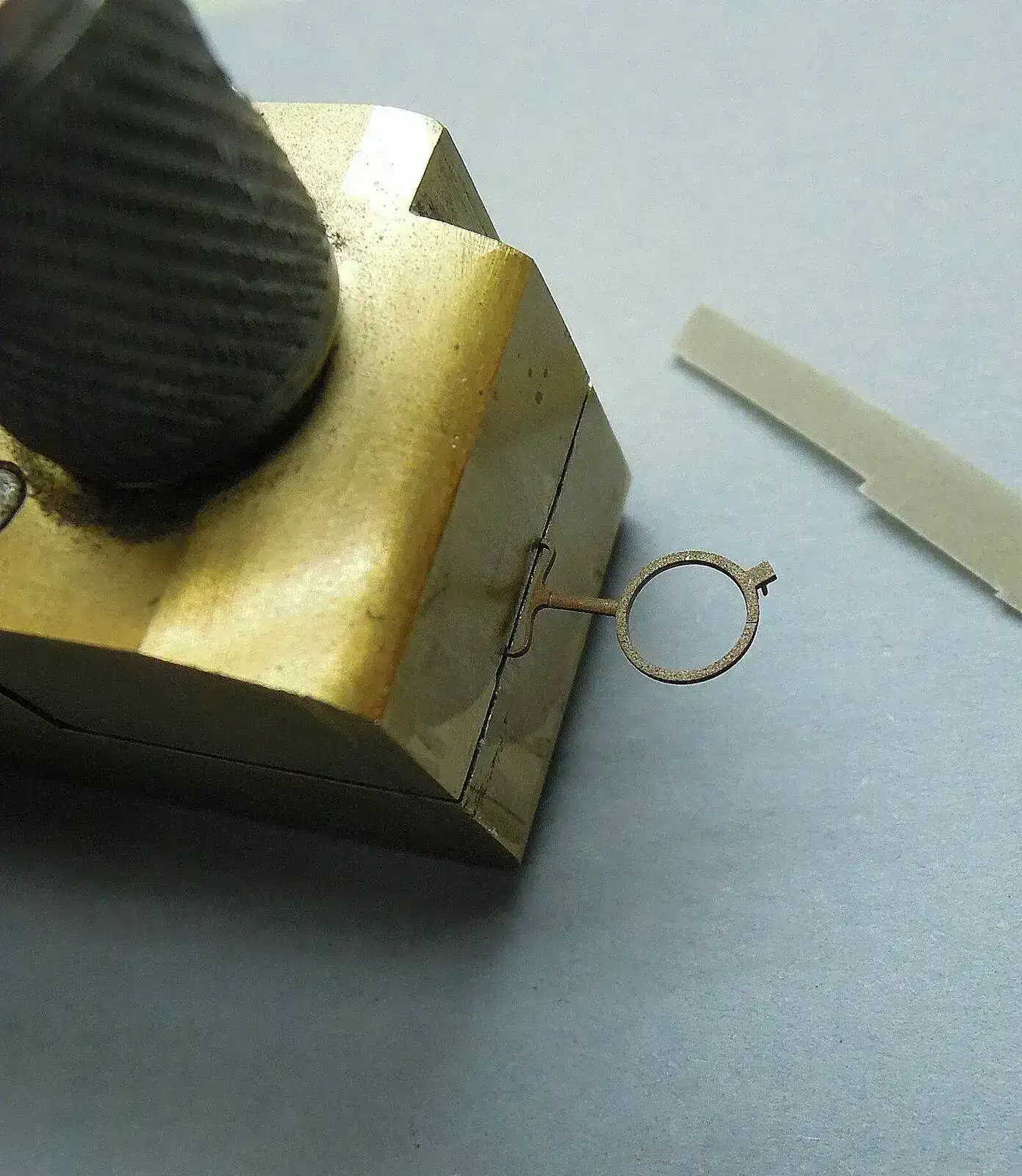

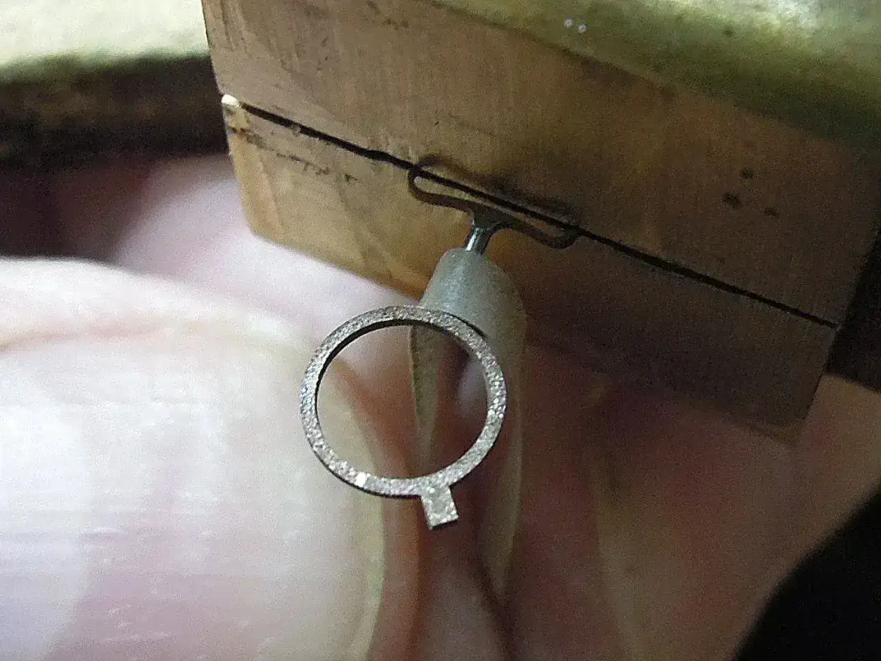

En la foto 4 la raqueta está sujeta con un minitornillo de mi construcción muy solido.
Foto 5 mateado con un papel de lija de grano 1000.

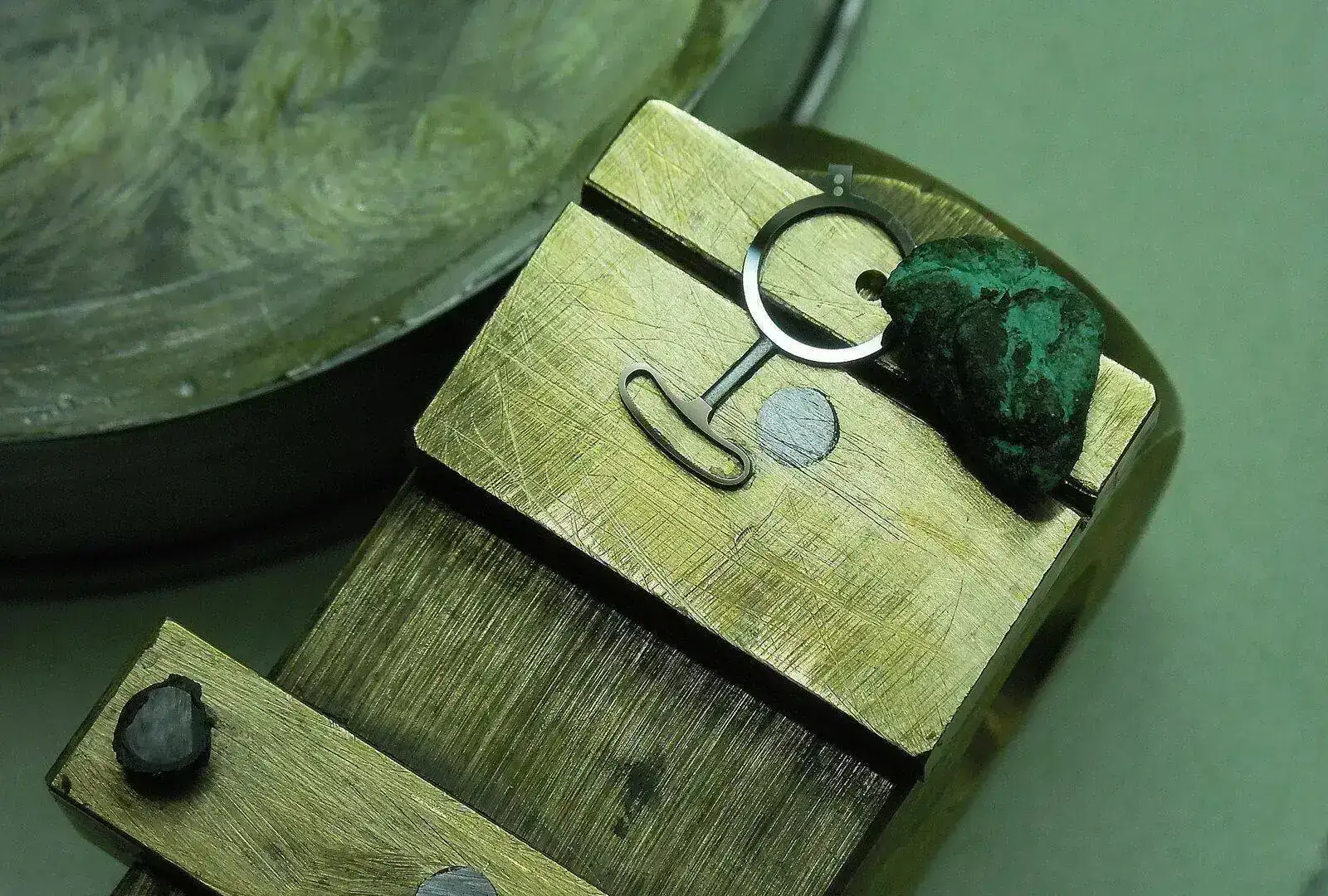

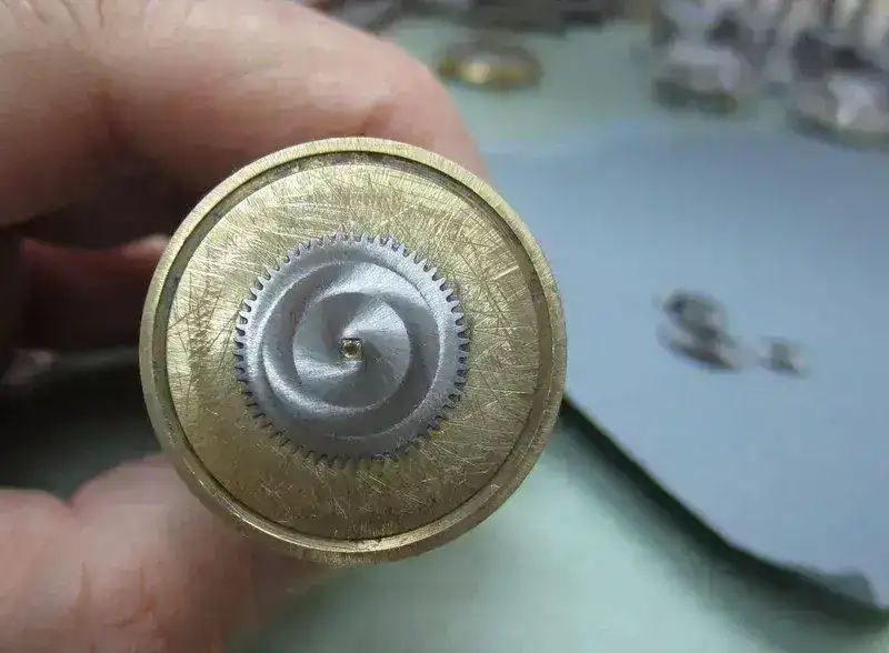

Una vez lijada la parte correspondiente y pegada la raqueta en el ùtil de pulir plano , también de mi cosecha , nivelamos la altura de las patas en el cristal. (Foto 6)
Foto 7 con la pieza esmeradamente pulida mostrando el acabado sin ningún ángulo redondeado, como mandan los cánones.

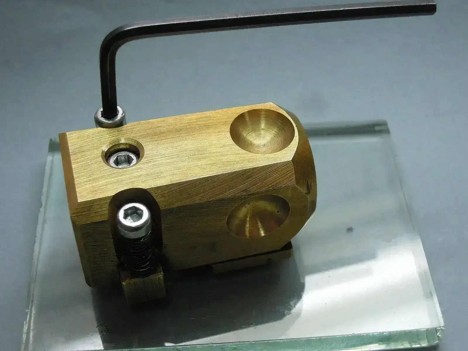

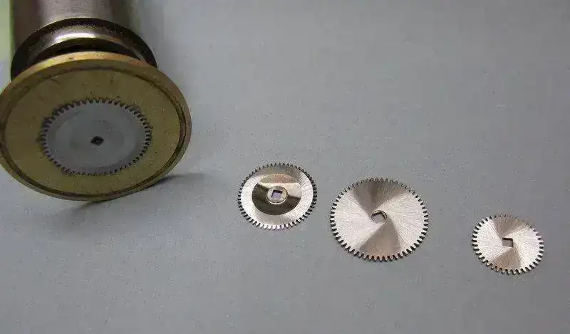

En la foto 9 veis mi útil de rochetes con algunas muestras del acabado que se consigue en los mismos.

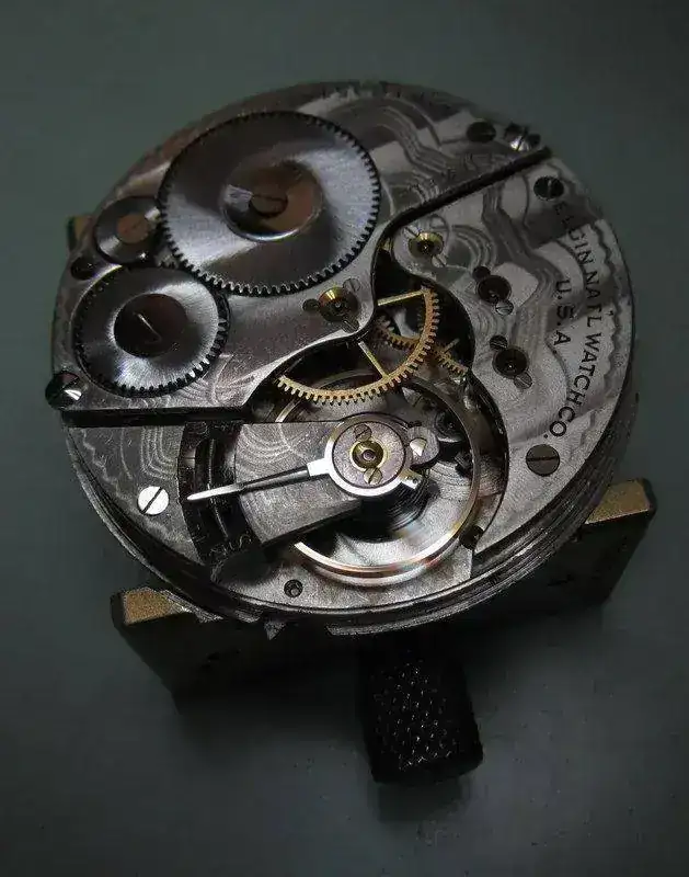

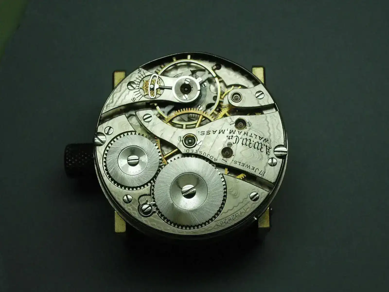

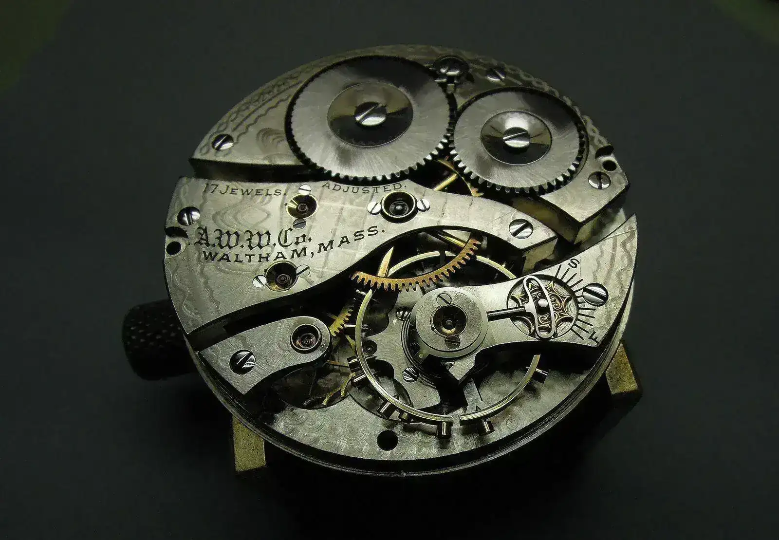

Fotos 10 y 11 la máquina restaurada y en la foto 12 otra máquina americana - en este caso Elgin- también restaurada por mi de la mismna manera.

-¿La raqueta la sujetas con goma laca al útil ?

- Bueníiiiisimo el decorado de los rochetes, ya conocía este útil tuyo. (esto no es pregunta;-))

Hola Saul: A la primera pregunta ... depende .En este caso está pegada con Loctite , pero en otros casos en que es necesario rellenar, sí las pego con goma laca.
Tengo unos doce útiles distintos para pulir a plano y , como decía , según la forma de la pieza utilizo uno u otro método.
