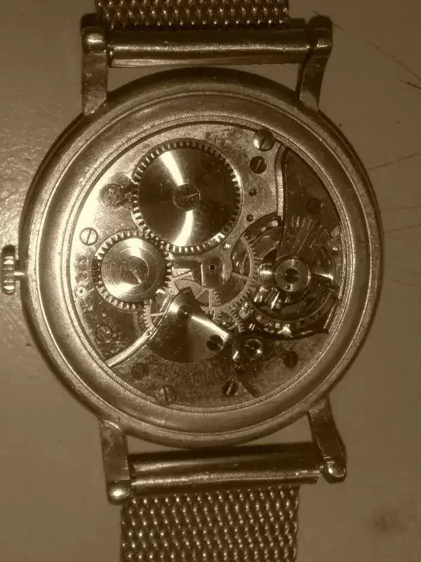

Hola buenos días:
Desde que estoy viendo y participando en el Foro Vintage, tengo una duda acerca del Universal Geneve que heredé de mi padre, si no me acuerdo mal, es de los años 50. La cuestión es, si llevaba segundero o no, me sonaba que si lo tenía , mi madre no sabe nada y no hay fotos en casa que pueda ver esto.
Hoy lo he llevado a un relojero y me ha dicho que si , que si llevaba, pero que ademas de la aguja la han quitado una de las ruedas ( o como se llamen) que era la que movía la aguja. La pregunta es, conocéis en Barcelona, a algún restaurador o relojero que pudiera ponerle de nuevo el segundero con garantías ¿?
Me da miedo meterme en líos y que sea pero el remedio que la enfermedad.
Os agradezco mucho las aportaciones.
Si no me equivoco es calibre 263 y nº de seria 214058
Adjunto fotos
Saludos y gracias anticipadas

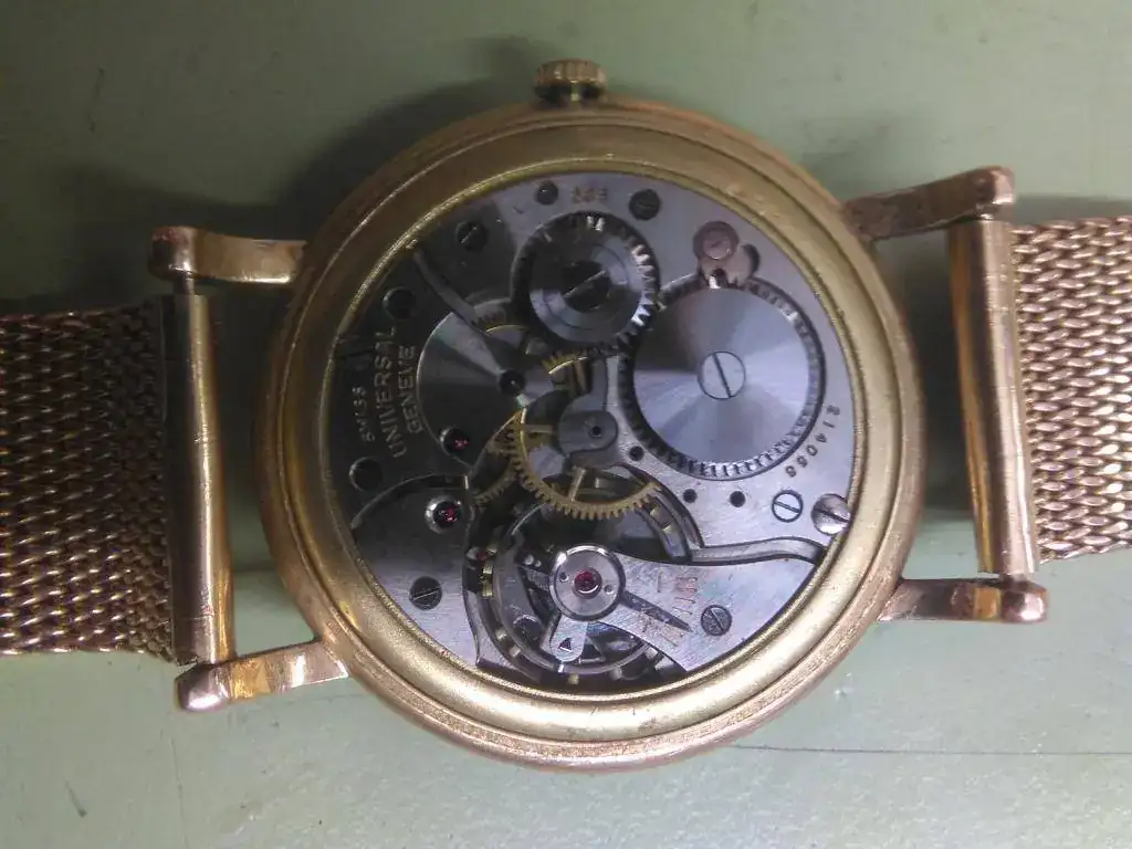

bonito reloj y un gran recuerdo para ti. Si es un 263 el calibre es con segundero central.

Rapararlo te lo podra hacer cualquier relojero competente.
Tu problema va a ser encontrar la fornitura.
Te falta el puente, el eje del segundero, un resorte para el eje y la rueda transmisora.
No veo si el eje de la segunda rueda esta partido o no. Si esta partido necesitas tambien esa rueda.

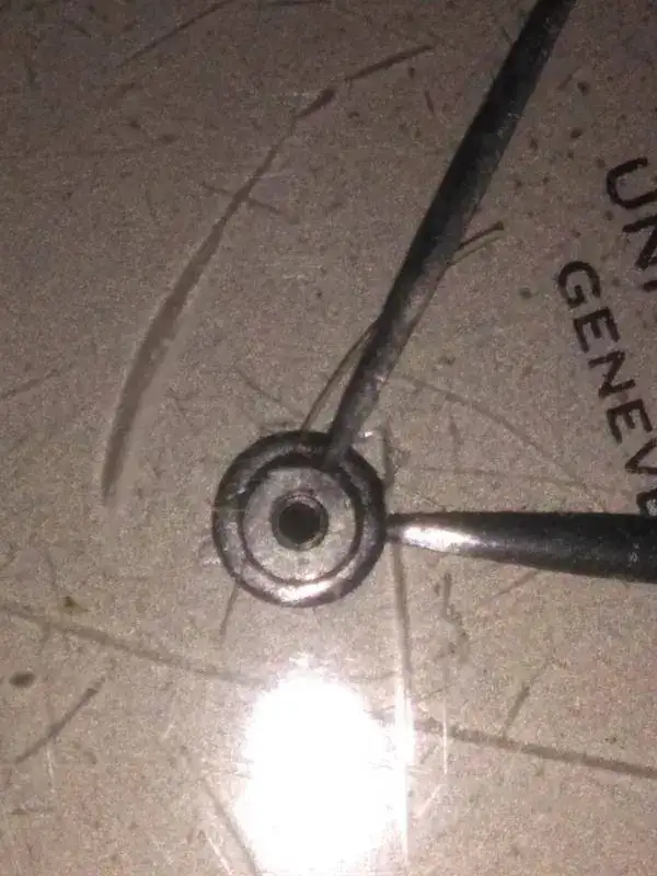

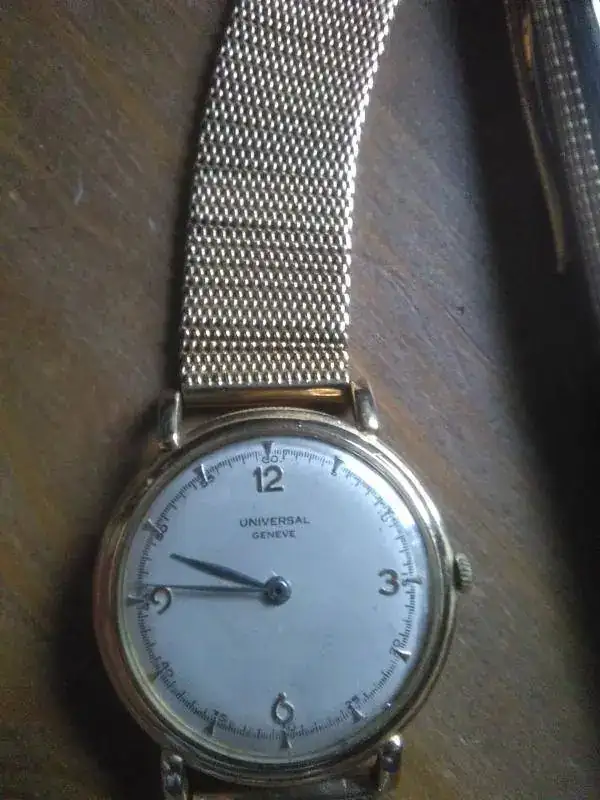

Las agujas a mi me chirrian un poco, pero como en todo, no soy un experto.
Eso si, el reloj es precioso.
A mi tampoco me acaban ded cuadrar , pero es como lo heredé, no tengo i idea de si son las originales o si cuando se reparo o lo que fuera y desapareció el segundero y su maquinaria, también las cambiaron

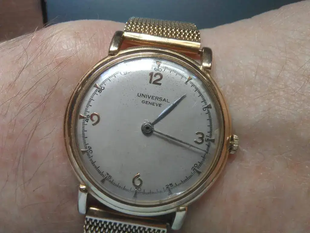

Las agujas no son originales, creo que la esfera ha sido restaurada (ve como el minuto 15 ó el 10, por ejemplo, estan por debajo de los marcadores. UG no dejaria salir este reloj así) y la maquina no esta completa. No tiene un gran valor de mercado pero un vez que és una recordacion es de guarda-lo. La esfera la dejaria como está. Lo más facil para encontrar una maquina cal 263 y unas agujas originales és comprar un reloj sin caja, hay muchos y no son caros. Las agujas deben de ser doradas como los numeros de la esfera.

La aguja de los minutos ultrapassa los marcadores de los minutos en la esfera, UG no haria esto. En las imagenes me parece que las agujas son plata. Es así? Si es, no son originales porque, en UG, se los numeros son dorados las agujas tambien lo seran.
Cuato a la esfera mira los marcadores dorados en cima de los numeros de los minutos... Eso no aconteceria con UG, una marca de lujo de la época

Sin duda la esfera fue restaurada, como bien te dice gop76. No le des importancia. El verdadero valor de este reloj es el sentimental. Si encuentras las piezas faltantes, ponselas. Pero sino es asi, no pasa nada. Es un bonito recuerdo familiar yque encima funciona.

Juanigna, aun siendo la esfera restaurada, está en muy buen estado, y fue la esfera restaurada que llevo tu padre, vamos, yo no la cambiaría ni loco. Si encuentras un juego de agujas que le vaya bien, o solo la segundera.....es un reloj buen bonito, con una máquina de mucha calidad, y herencia de tu padre....Casiná.........:ok::

Buen día juan; mañana martes no iré a mi tienda de fornituras (repuestos) pero el miercoles sí que voy a ir a trabajar y voy a ver si me quedan todas estas partes que faltan y que paso a enumerarlas.
Sí quieres colocar el segundero tendrá que completar todo el conjunto que le falta - sino no le va a funcionar el segundero?? Para que el segundero funcione habría que completarlo y solucionar todas las piezas faltantes y/o rotas.
Faltan El piñón del seg/central. El puente de este y su tornillo. (vaya anotando). Falta la rueda grande que trabaja con el piñón y hace correr la aguja del segundero. Veo, no se sí veo bien - que tiene roto el pivot largo - donde entra esta rueda grande y la aguja del segundero central!!!

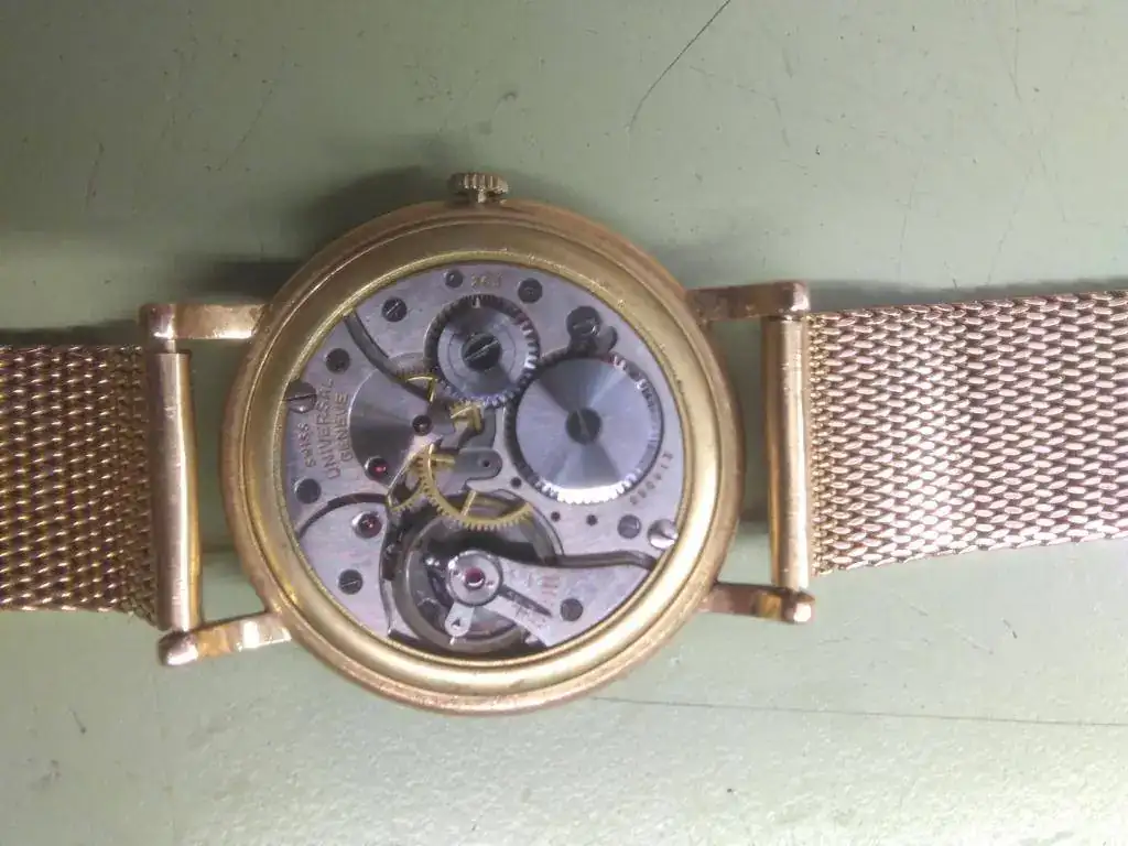

El problema lo vas a tener con las fornituras, sobretodo por todo el mecanismo del segundero, hay poquísimas y muy caras. A mi me pasa lo mismo con un longines que tengo metido en un cajón muerto risa.......
Lo que yo haría es dejarlo funcional, un buen servicio de relojero y si quieres un plexi,buscar un juego de agujas que le vaya y lo del segundero pues con paciencia....

Tengo un calibre 267, también de segundero indirecto. La disposición es distinta. Si alguien confirma compatibilidad tengo piñón, puente y muelle a tu disposición.
