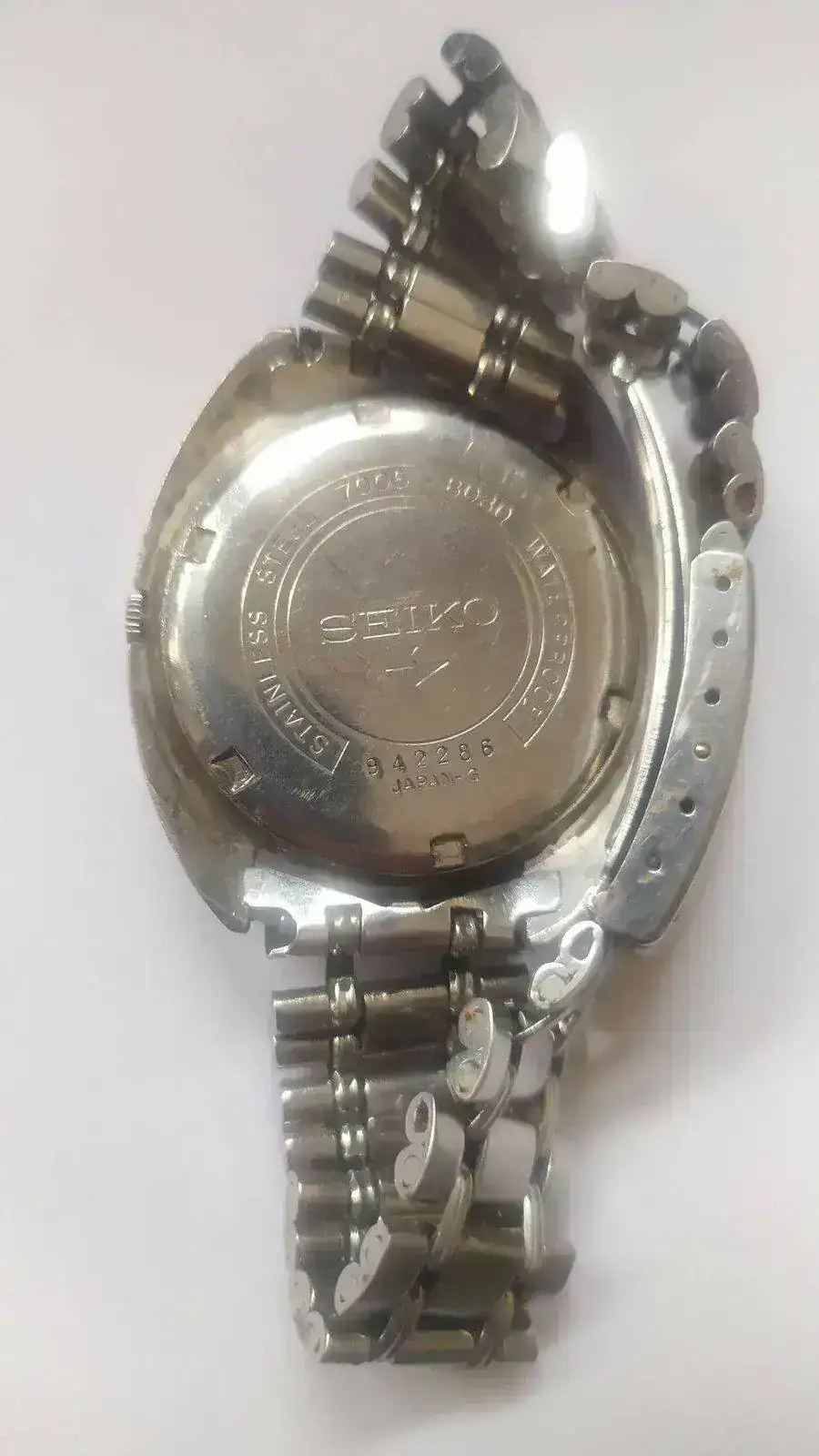

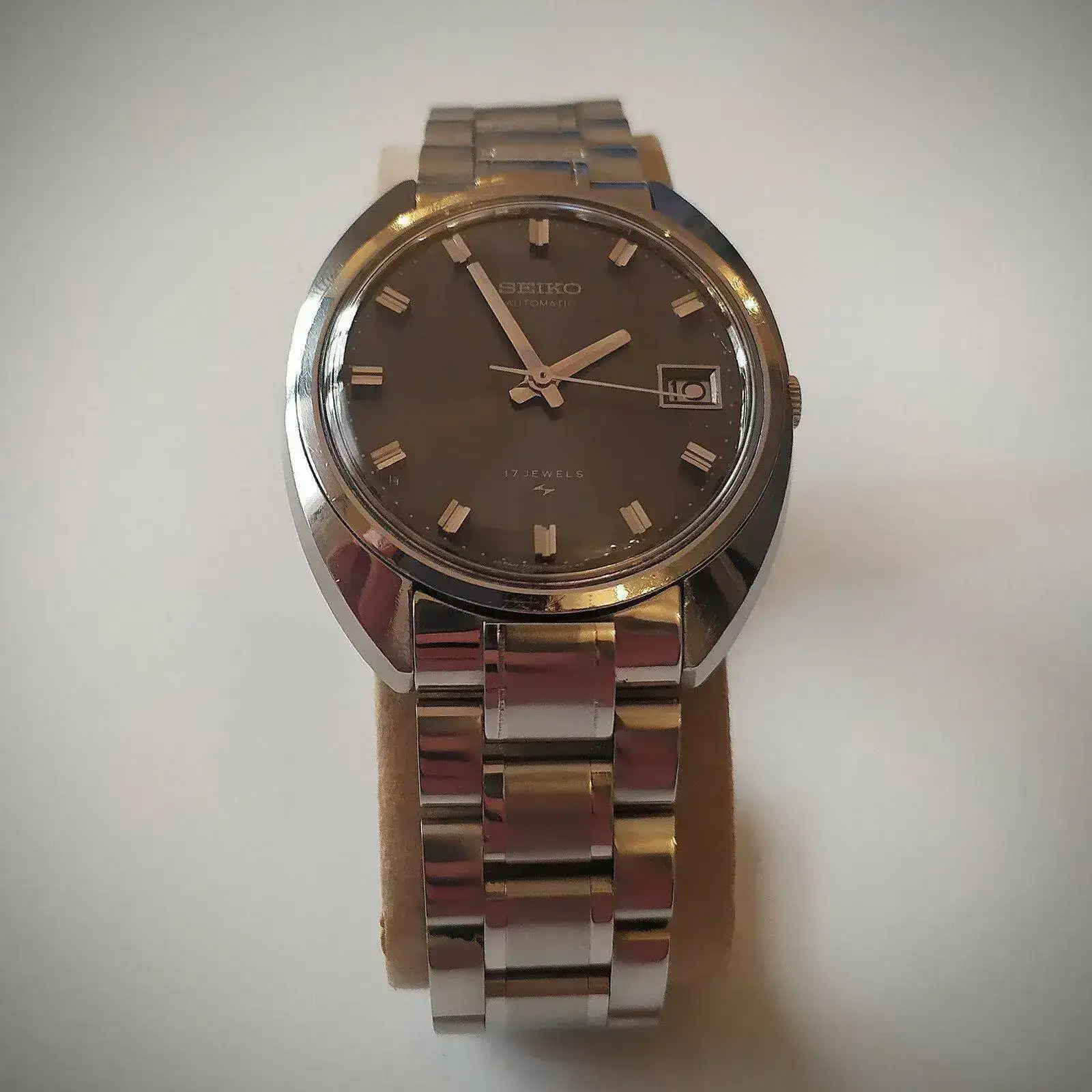

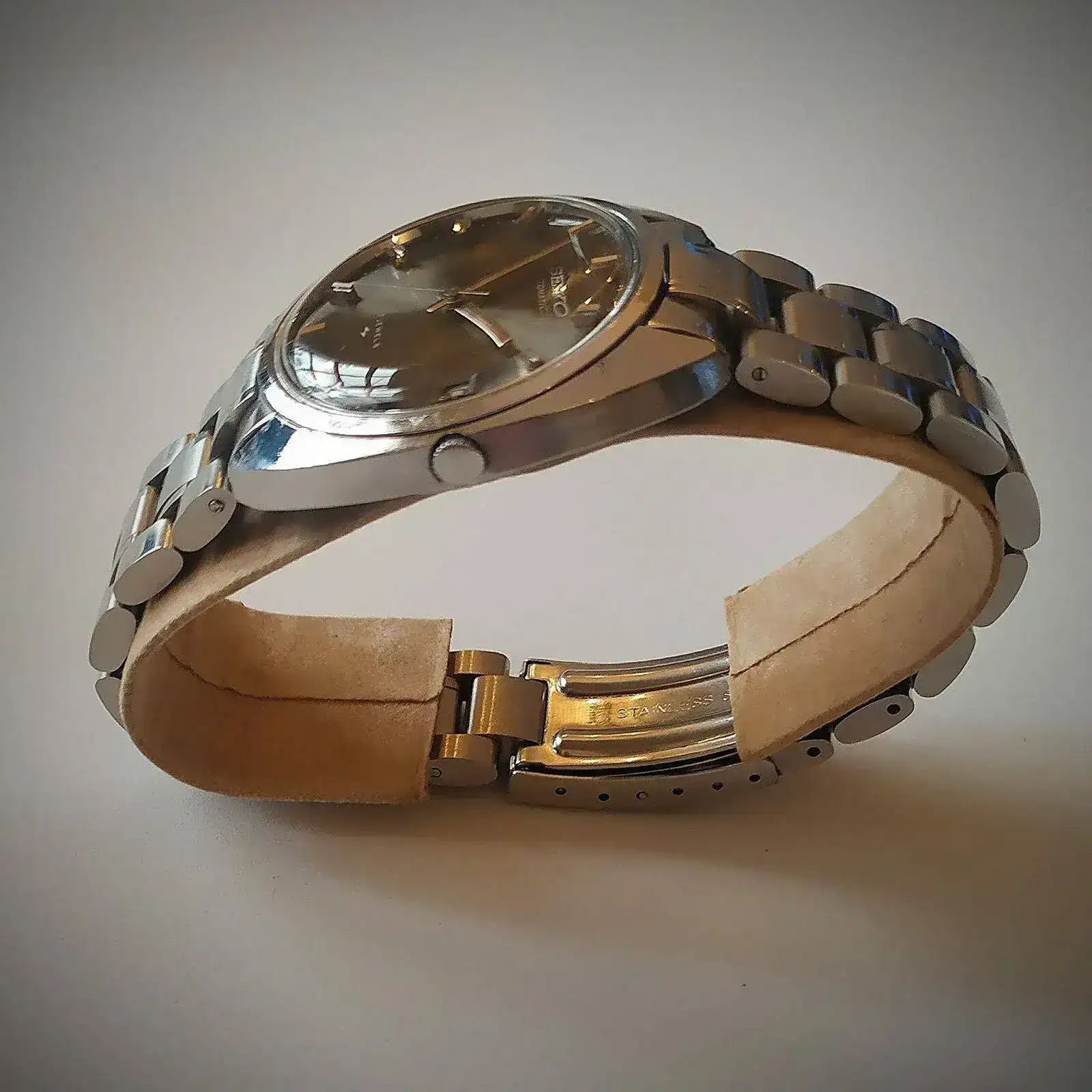

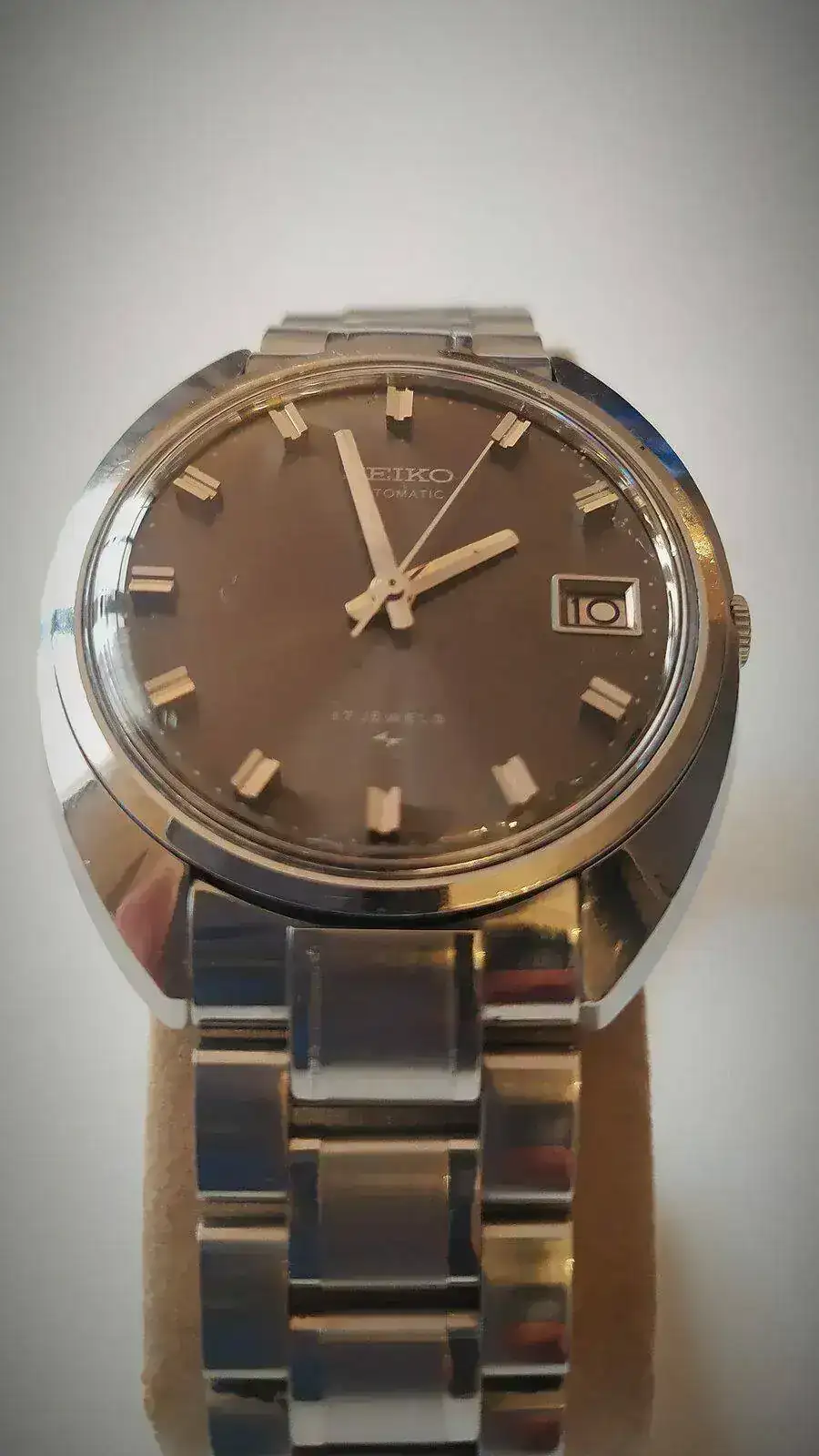

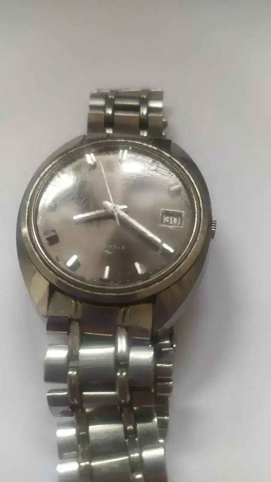

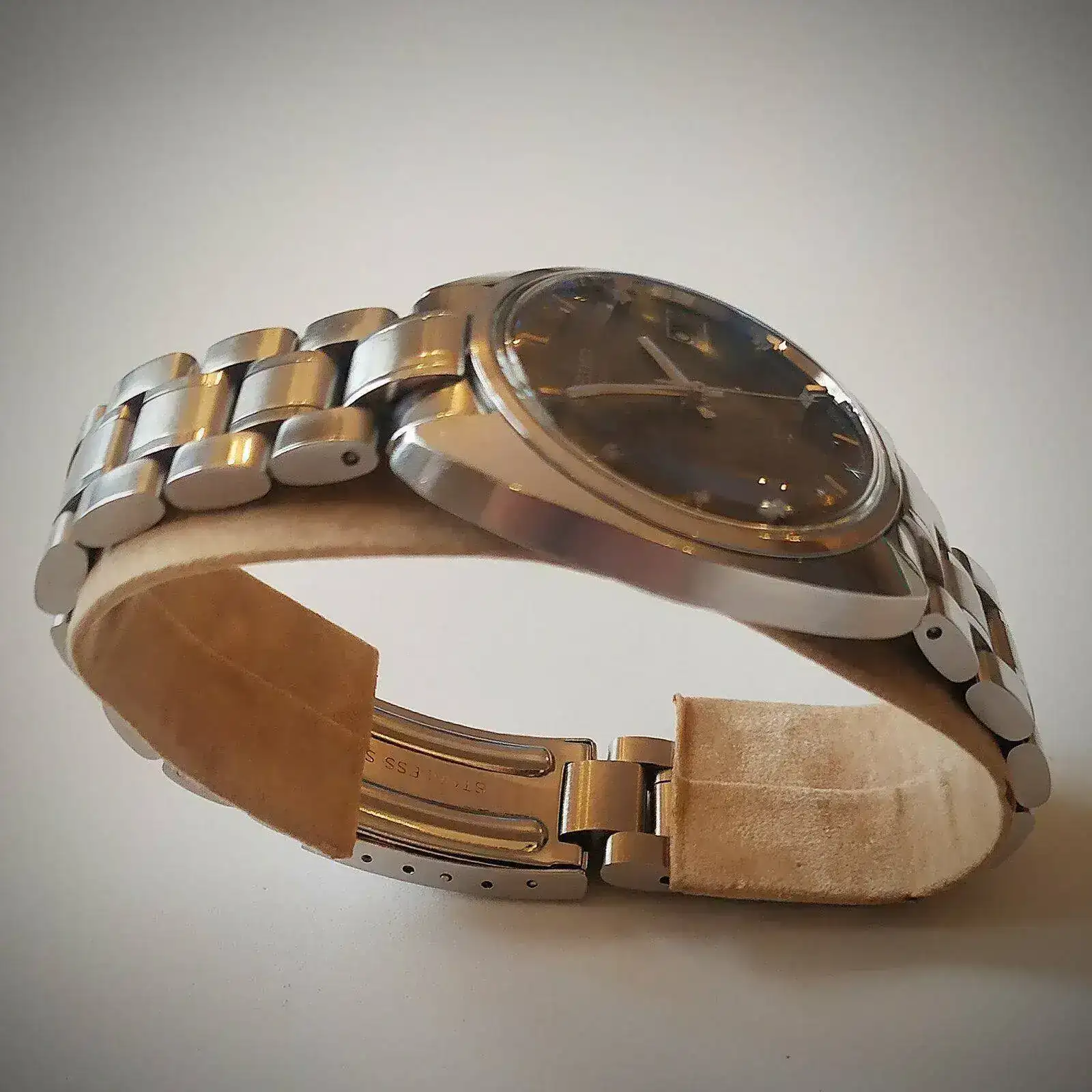

Compañeros os quiero presentar mi restauración de este Seiko de 1969. El antes y después a ver que os parece el cambio. No soy profesional, pero estoy intentando dar mis primeros pinitos en arreglo de relojes.
EL ANTES:
EL DESPUES ......
Espero que os parezca interesante, jejeje. Un saludo.
Reacciones: Salth Vader, Cronos64, cokeing y 4 más
Te ha quedado espectacular. Mis felicitaciones por ese gran trabajo.
Reacciones: duceda
Joder, vaya cambio. Nos podrías explicar un poco cual ha sido el proceso🤪 Enhorabuena!!
Reacciones: duceda
Gracias, pues el proceso fue el siguiente:
1. Desmontaje del armis, tapa trasera y maquinaria.
2. Desmontaje del plexiglás.
3. Limpieza de la caja, armis y plexi con agua caliente jabón y un cepillo.
4. Pulido de la caja, tapa trasera y cierre del armis.
5. Abrillantado de la caja, tapa y cierre armis.
6. Pulido del plexi.
7. Limpieza de la maquinaria y engrasado.

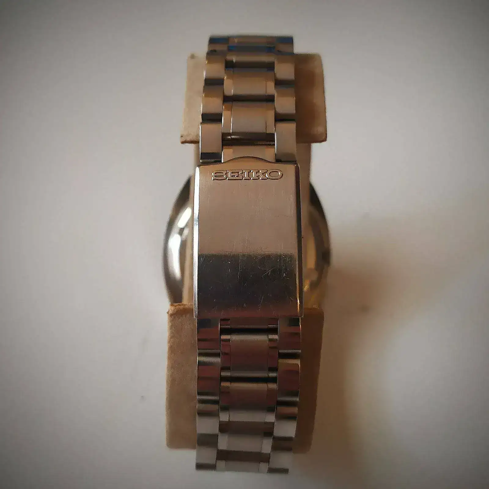

Y por último montaje del reloj, lo único que no pude salvar fue el armis, que estaba demasiado deteriorado. Lo cambie por un o nuevo, colocándole el cierre original.
Y listo.....

Una pena que no pudieras salvar su armis original, no parecía en tan mal estado en las fotos, pero ese que le pusiste se ve de calidad y el conjunto queda impresionante, gran restauración, compañero, mis felicitaciones :worshippy:
