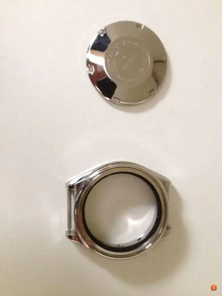

La primera fase, y para hacer tiempo mientras llegan los repuestos, ha sido empezar por la caja. Una pulida con la maquina de pulir (y la dremel para los espacios pequeños ) para que recupere parte de su estado original (contraste brillo /mate, pero sin quitarle en exceso el encanto de los años y los bordes) y Un paso por los ultrasonidos, y el primer paso esta dado... Así me ha quedado la caja :
Antes ....
.... Y ahora
No se si se apreciará en las fotos, pero en directo si que se nota un montón ...
Lo único que no he encontrado (y no se sí encontraré) es el bisel interior, que no hay manera, ni de encontrarlo ni de sacarlo.... Por lo que si alguien tenéis idea de alguna de las dos cosas, os agradecería la aportación . Los siguientes pasos los mostrare según lleguen las piezas, pero básicamente serán el de cambiar agujas y esfera, montar el cristal con la junta, ajustar los pulsadores , repasar la caja y volver a montar...

Has pulido toda la caja? Tiene partes q van cepilladas. Yo compré el bisel interior en eBay, pero el que tiene tono verdoso-azulado. Cuando llegue a casa miro los vendedores y te digo. Había uno q creo tenia el negro.

La caja tiene partes cepillada y partes en brillo, cierto , he respetado la estética , lo que pasa es que al estar limpio parece y me imagino que por la luz, parece que es todo brillo. La esfera que he comprado es la misma que lleva, pero del bisel ni rastro ... Espero tu respuesta a ver si hay suerte...
