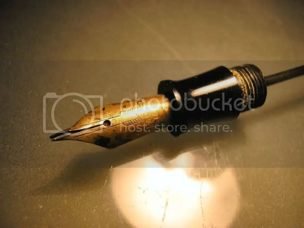

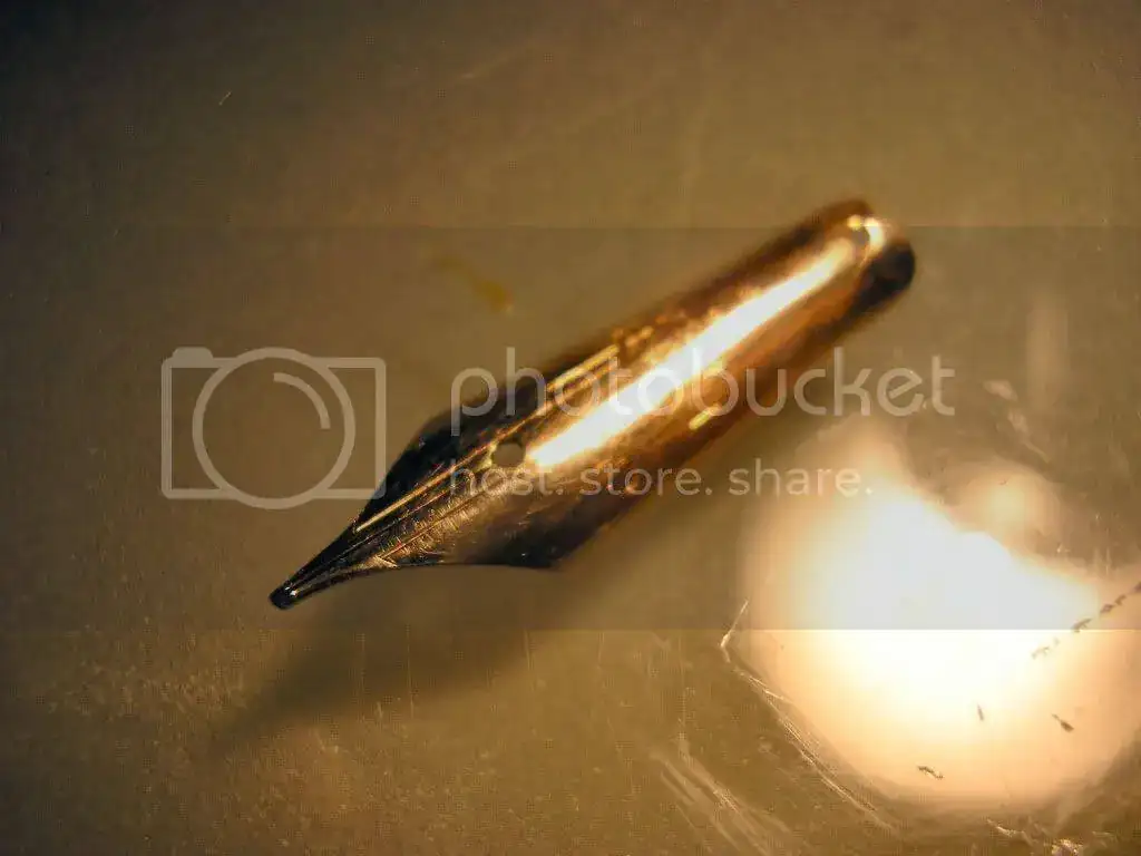

En esta ocasión llegó hasta mis manos una Parker vacumatic en celuloide marrón que aunque estéticamente esta bien tenía el problema de que el plumín se encontraba en un estado muy lamentable tal y como se puede apreciar en la fotografía siguiente.
Por lo demás la pluma solo necesitaba de un cambio de saso y de darle un poco de lustre para que recuperase el brillo natural de este bello celuloide de Parker.

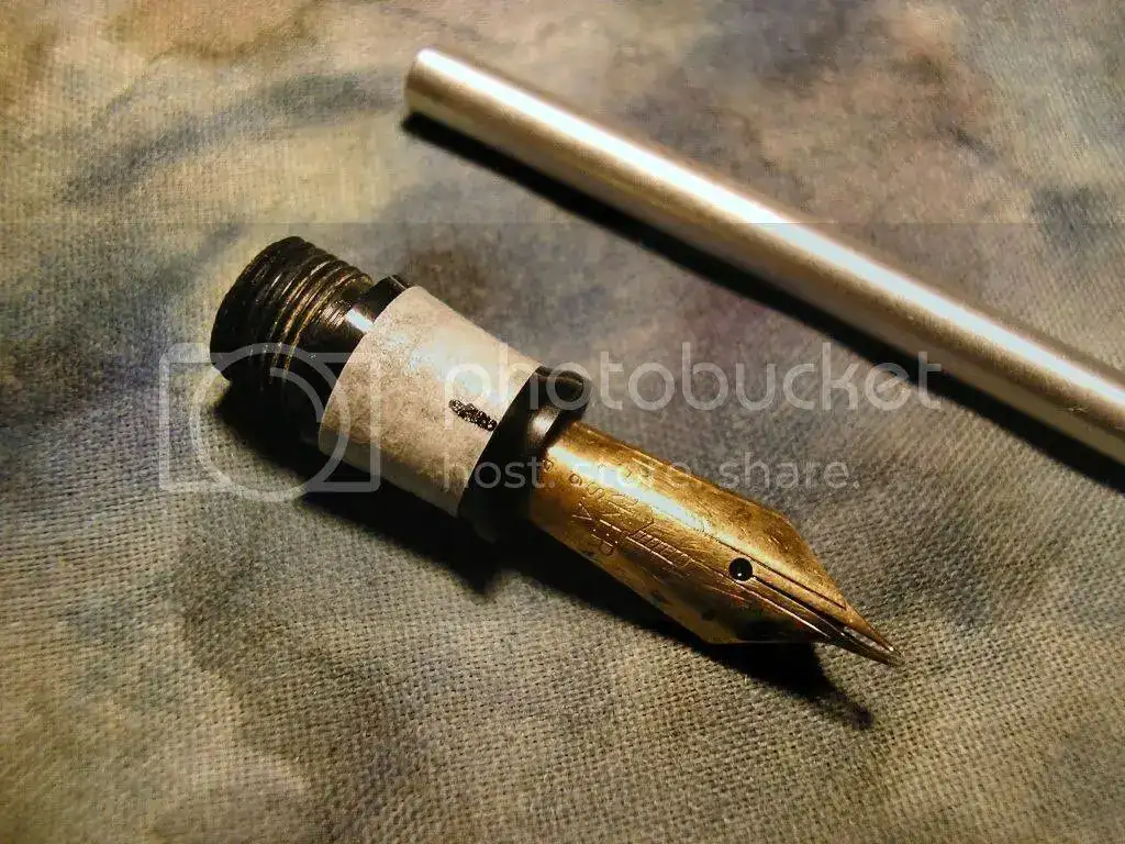

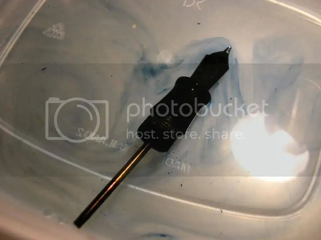

Lo primero que se le hizo al plumín fue someterlo a un baño con un poco de lavavajillas para que fuese soltando la tinta reseca e incrustada

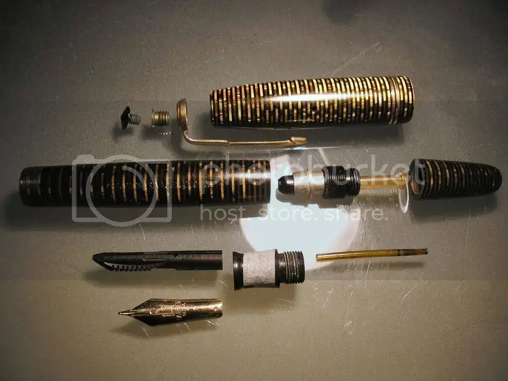

El siguiente paso fue desmontar el conjunto plumin alimentador. No recomiendo en estas plumas desmontar el plumin a no ser que sea estrictamente necesario debido al gran ajuste que presentan lo que hace necesario que para volver a montar se precise de una mordaza para plumines, para facilitar el montaje conviene marcar la posición del plumín para ello se utiliza un poco de cinta de carrocero.

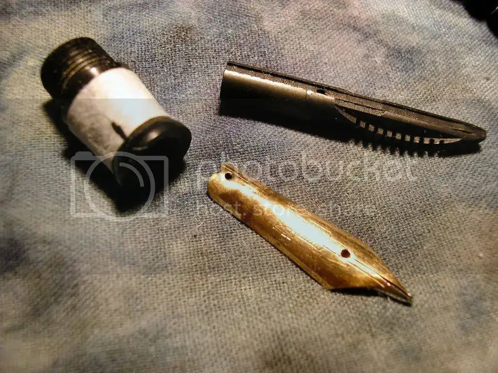

Una vez el plumin fuera toca un verdadero trabajo de orfebrería, con un poco de paciencia y ligeros golpes con un martillito se va enderezando y corrigiendo, el resultado fué mejor de lo esperado.

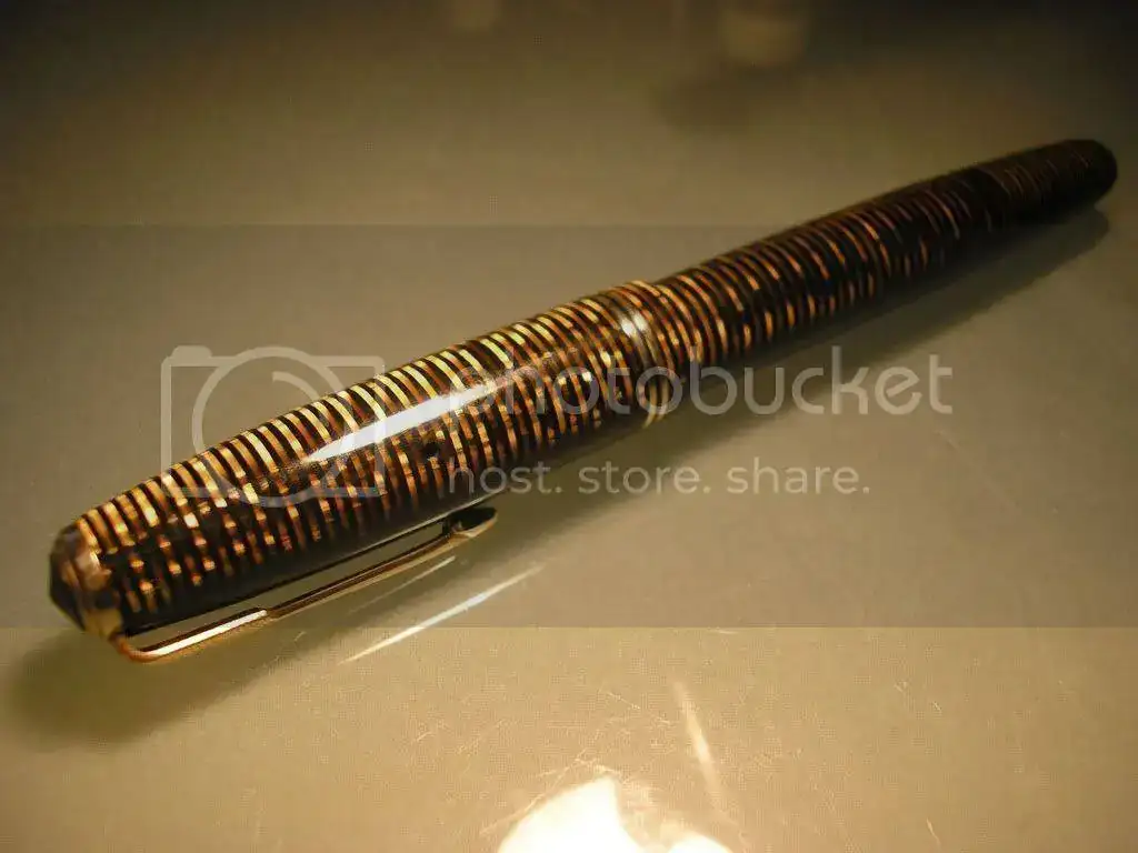

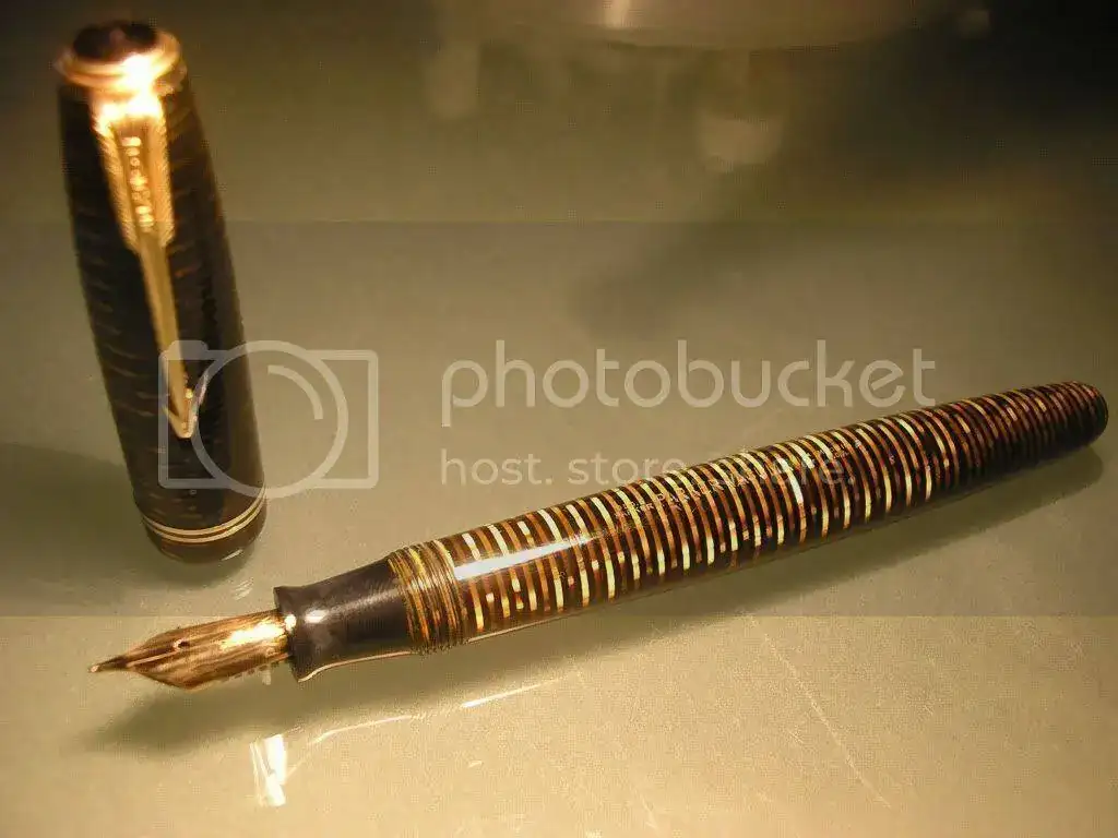

Para terminar un buen abrillantado y el montaje de todos los elementos

Magnifico trabajo Serenite, la verdad es que un placer ver tus reparaciones y tus fotografias.Si me lo permites, ¿podrias explicar un poco más detalladamente como has enderazado el plumin con un pequeño martillo? ¿utilizas yunque? ¿proteges el plumin de alguna forma para que no se dañe?.
En alguna ocasión (como aficionado que soy a las reparaciones y admirador tuyo por supuesto) he enderazado algún plumin deformado en las puntas, envolviendolo con cinta de carrocero y despues corregirlo (con mucho cuidado y paciencia) con alicates de pico delgados y alargados y he podido corregir la deformación casi totalmente sin causar daño al plumin. Lo de la cinta de carrocero lo uso para no dañar el plumin y tambien para no perder la simetria de ambos gavilanes cuando se enderezan.¿Que opinas?

loti el yunque para plumines o nib block es una herramienta carísima muy dificil de encontrar yo utilicé las barras de la botadora de plumines y un martillito de nylon, la curvatura de estos redondos ayuda bastante.
javier58 hiciste bien en proteger el plumín antes de utilizar los alicates aunque existe una herramienta especifica para esto que consiste en unos alicates de punta fina fabricados en plastico duro precisamente para evitar marcar el oro, por lo demás maña y sentido común. Si a tus alicates de punta fina le embutes un poco de tubo termoretráctil tendrás mas o menos lo mismo.
