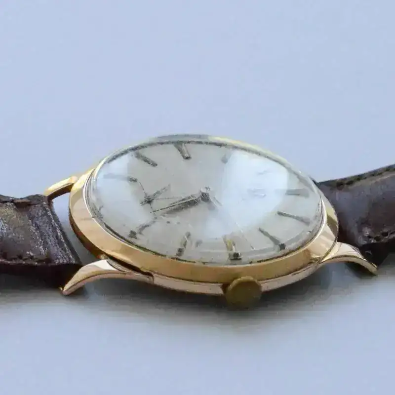

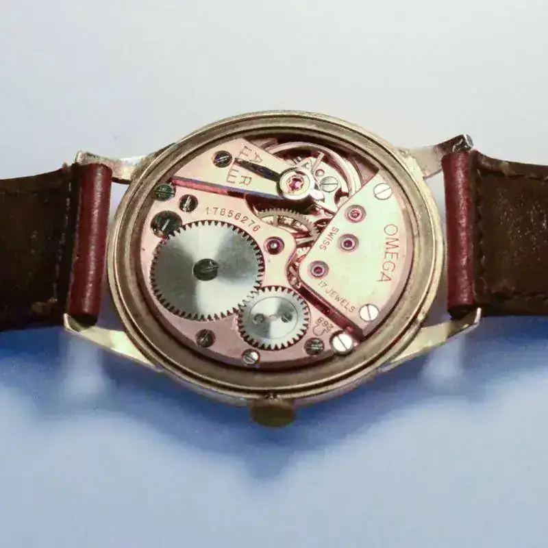

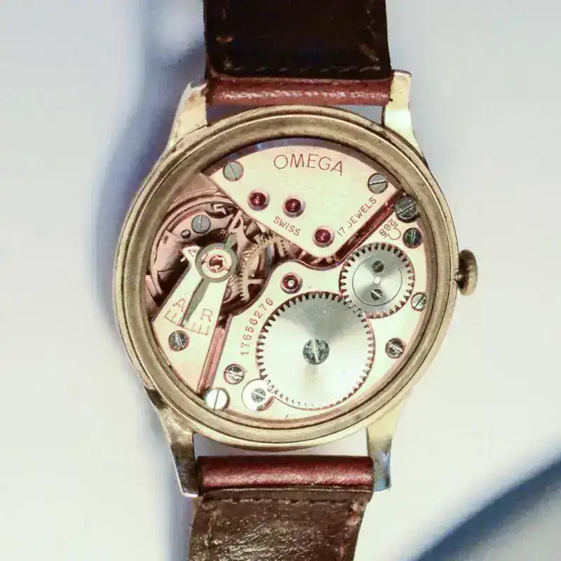

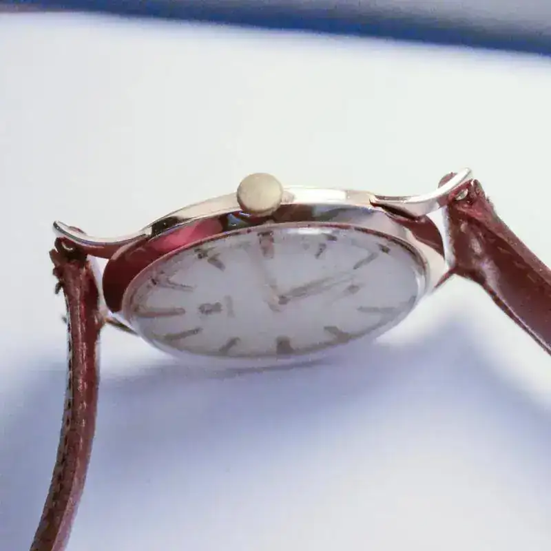

Mi padre me regaló a los 18 años un reloj Omega que a su vez le había regalado mi abuelo a sus 18 años, y que he usado poco hasta ahora. Mi padre falleció hace 2 años, y desde entonces llevo dando vueltas a la posibilidad de restaurarlo para usarlo más. De más está decir que tiene mucho valor sentimental para mí.
Empecé por averiguar lo que pude sobre el reloj. Si no me equivoco (por las fotos tal vez alguien pueda confirmarlo). Esto es lo que sé:
Marca: Omega
Nr. de serie de mov.: 17656276 (circa 1959/1960). No lo encuentro en la Omega database.
Caja: Nacional Argentina (no tiene sello de Omega en el interior, y el reloj fue comprado allí hacia 1966). Lleva grabadas por fuera: las iniciales y fecha de cumpleaños de mi padre,un nro. "719072", un polígono que dice "18 K 0,750" y una forma de cabeza de martillo con el nr. "132". Pueden ver en alguna pata algunas marcas de óxido o tal vez el chapado de oro que se ha saltado? También tiene una ligera abolladura hacia las 11 hs.y marcas de algo que ha hecho presión en las 11hs y 5hs.
Calibre: 268
Correa: cuero, no original, de una reparación en 2001.
Corona: no es original Omega, probablemente de 2001 también.
Agujas: probablemente originales?
Plástico: con algunos rayones
Funcionamiento: funciona ok, aunque la reserva dura algo más de 1 día, y atrasa bastante (todavía no lo he medido exactamente)
Otros: la tapa, a presión, salta muy fácilmente. Tal vez debido a alguna deformidad en la caja?
Restauración: mi objetivo a corto plazo es ponerlo a punto y usarlo. A mediano plazo, quiero restaurar la esfera, aunque respetando el original.

Pues independientemente del valor sentimental, el reloj a mi personalmente me gusta mucho. Restaurarlo es casi una obligación jeje.
Respecto a la esfera aquí vas a encontrar opiniones de todo tipo, yo si soy partidario de restaurarla, aunque en este caso y por las fotos parece un buen estado.
Yo no restauraría nada, solo limpieza, ajuste, pulido de plexi y sustitución correa si lo necesita.
Lo malo de ser "caja nacional" es que quizá Omega no te lo coja... pero para el sablazo que te metería (775 euros cobran para los relojes con ese mecanismo), mejor así.

No lo encuentras en la Omega Vintage Database porque no es un modelo de Omega. Como tú mismo has dicho, es un reloj con movimiento Omega y caja de oro nacional, lo normal en muchos países durante años para las cajas de metales preciosos por cuestiones tributarias.
En la Omega Vintage Database hay que buscar los relojes por su número de caja, que aparece en el interior del fondo en las cajas Omega.
La corona que lleva puede ser la original, aunque no tenga el símbolo de Omega, por ser caja de oro nacional.

Solo con pulir el plexi la esfera se verá mucho mejor de lo que parece en las fotos.

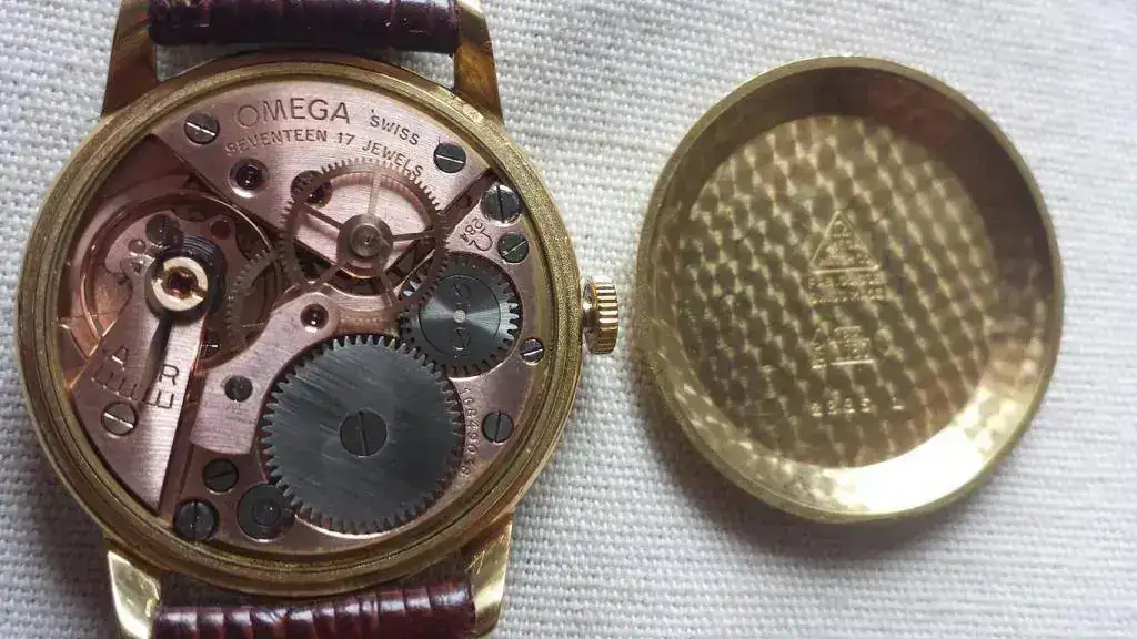

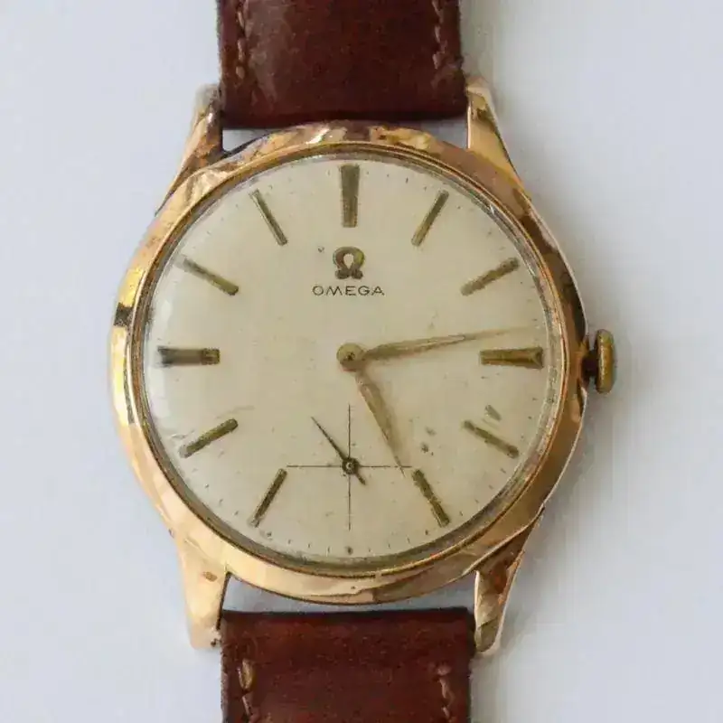

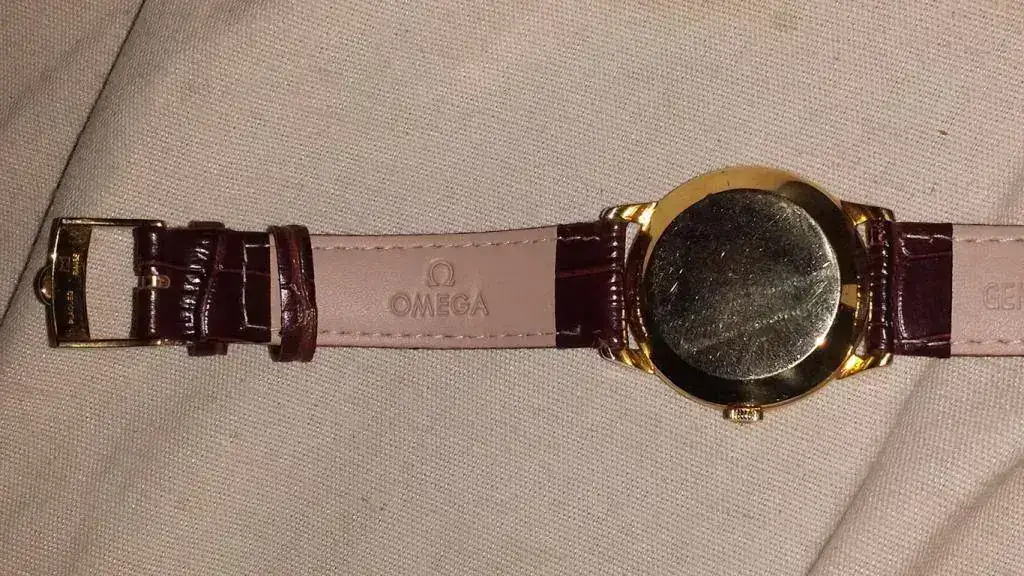

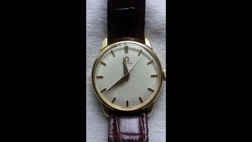

Buenos días, lo prometido es deuda...
Adjunto las fotos del reloj en su estado actual, fue revisado y restaurado por Manel Alabart en Barcelona
20140820_114030 (Copy).webp20140820_000208 (Copy).webp20140819_235654 (Copy).webp
No encuentro fotos del antes, ésta el la única. Destacar que tenía el plexi rayado y una corona no original con un tono dorado muy diferente al de la caja.
El reloj fue desmontado, limpiado y engrasado y parece que de marcha va bastante bien.
Aquí una foto de las tripas de éste viejito de unos 60 años.

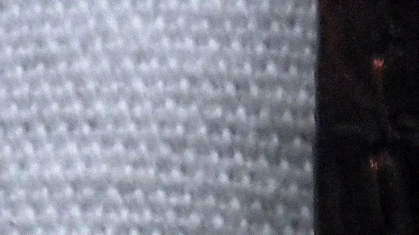

Muchas gracias por las fotos! La verdad es que se ve impecable. Veo que el dial tiene una especie de textura. Perdón por la ignorancia, pero qué nombre tiene ese acabado?
Es texturizado, pero no he hecho cambio ninguno, mantiene el color y texturizado original aunque no se aprecie bien en las fotos.
