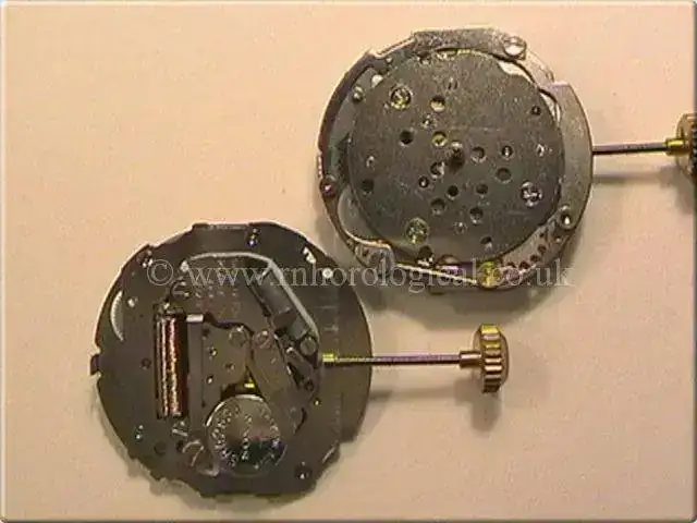

Buenas, ya he encontrado el modelo exacto:
Es un movimiento Miyota 4p40, aquí podéis ver un enlace :
Ahora tengo la duda, de cuales son las manillas que utilizan las esferas. Alguien me puede ayudar en esto, porque estoy seguro que llevándolo a un relojero de Segovia me va a poner pegas. Como las puedo conseguir yo, que alguien me eche una mano por favor. O que me digan si hay manillas universales que puedan adaptarse….

Buenas, he visto esta información en esta página supongo que las agujas tendrán esta medida: 70/120
O por lo menos lo he visto en esta página:
HTML:
http://centrorelojeromgv.com/producto.php?producto_id=322
