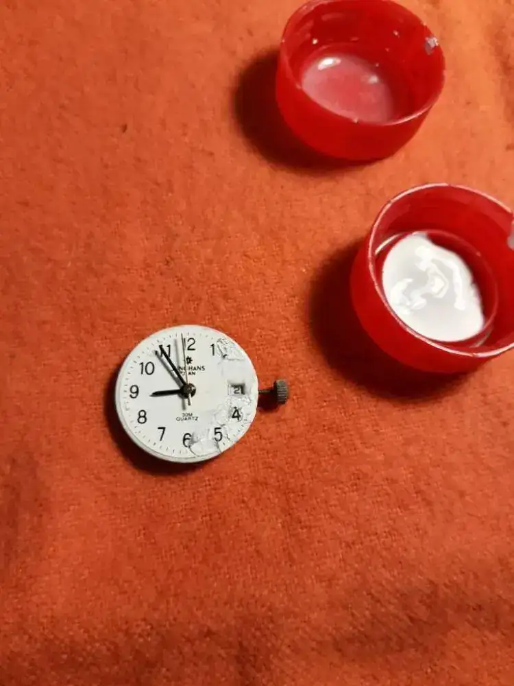

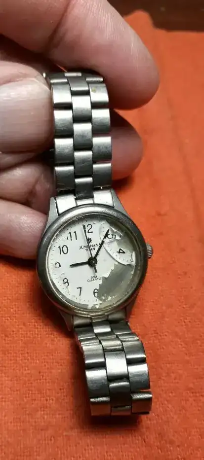

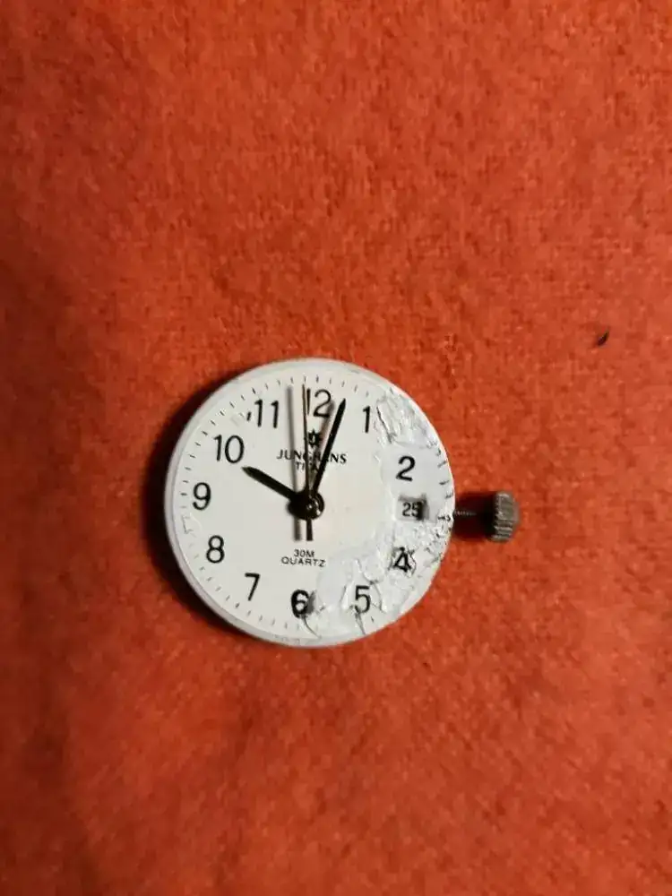

Otra restauración un Junghans Quartz titanio de dama,de la esposa de mi hijo,es de un gran valor sentimental ya que le fue obsequiado por sus padres cuando cumplió sus 15 años.
No se que ocurrió,pero estaba trabado el movimiento,el dial casi destruido,lo arrastro las agujas ,según lo que me comentaron un relojero le cambio mal sin sellar el vidrio y le entró humedad esto alojó el recubrimiento del dial,al estar blando lo arrastraron las agujas travando el mecanismo.

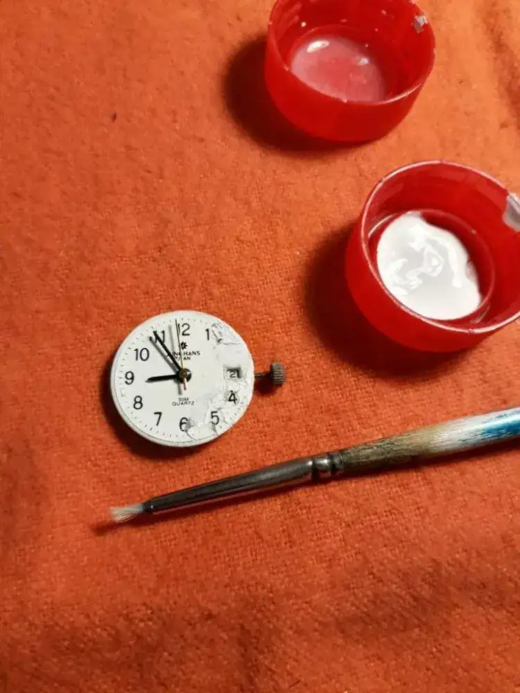

Desarme,y repare con pintura acrílica ,coloque lo que quedo de la serigrafía colocando el numero 2 de una vieja calcomanía al agua de forma y tamaño parecido.
Por lo menos quedo funcionando ,con pila nueva y agujas acomodadas,no estará perfecto el dial pero no pude conseguir repuesto,solo recupere la pieza lo mas disimulada posible.
Les comparto imágenes de como estaba y resultado final.
