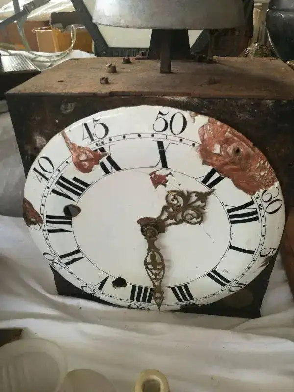

esta esfera estaba muy mal, normalmente las limpio a conciencia antes de empezar a trabajar con ella, esta no pues se caía a trozos, y dejé la limpieza para el final.
primero con la lupa de relojero consolidé todas las partes que parecian caer con un pañillo de dientes y por capilaridad aplicar ciano crilato a esas partes, lo mas minimo y sin manchar nada, por los lados y por zonas a enmasillar
tiene zonas viejas que estan negras y zonas nuevas, una verdadera calamidad

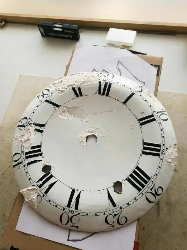

despues de consolidar estas partes procedo a enmasillar, con pasta para madera blanca o aguaplas en crema , que sea buena, que mengue poco y sea bastante resistente
como podeis ver son muchas las zonas y grandes, este trabajo es importante, lijar he igualar, con un taco de madera pequeño con lijas de 270, primero despues con 400, repasar si hay defectos aplicar de nuevo y dejar perfecto, las juntas que no se noten y fino de acabado.
aplicar una pasada de esmalte porcelanico, cinco aros, imedio, u otro bueno, dejar secar un par de dias, despues lijar defectos con lija muy fina, repasar pequeños defectos con masilla y cuando seque volver a lijar con lija muy fina, estas lijas apartir del 400 si vas con cuidado no rayan la porcelana , a si las juntas las dejas perfectas

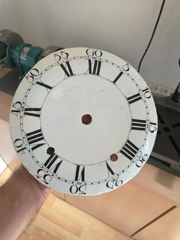

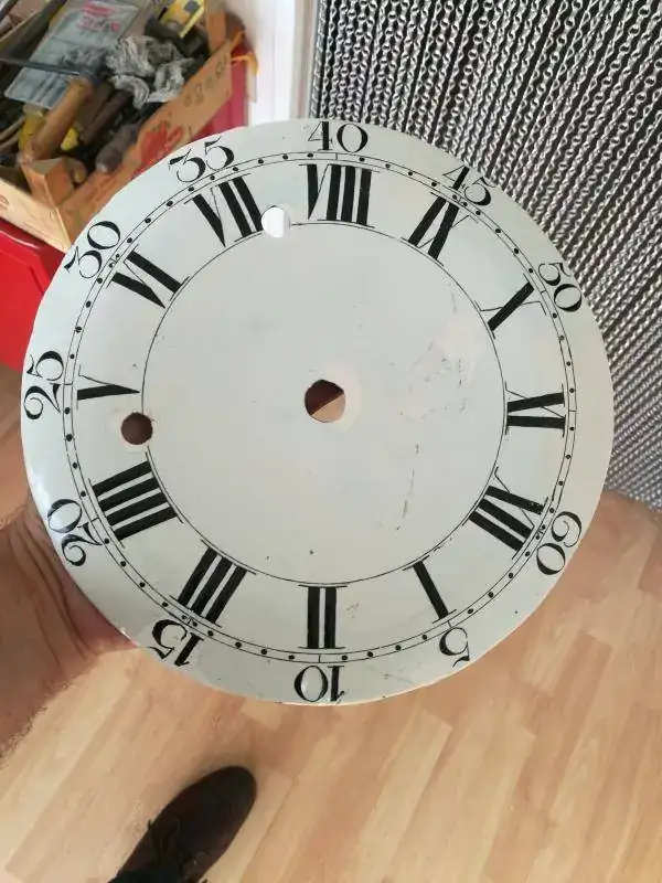

no es un acabado profesional, pero es sencillo y economico , espero os guste...saludos
despues de bien seco he limpiado a conciencia toda la suciedad de la esfera, los bocallaves y filos exteriores antes de aplicar el esmalte les puse por capilaridad cianocrilato, despues de bien seco , por lo menos un dia lo lijé, para dejarlo bien a nivel, a si luego cuando metes las llaves para remontar la cuerda o tocas loas filos de la esfera no tienes problemas pues queda bien duro
esta esfera al ser muy antiguo le sale el color verdoso de la oxidación del cobre por la porcelana, por eso el blanco del esmalte es mas blanco , ese verdoso, es difici, pero una vez seco voy a hacer un blanco verdoso y la voy a maquillar un poco con una brocha fina de maquillar, simplemente ensuciarla una miseria con ese blanco..
