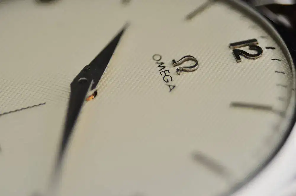

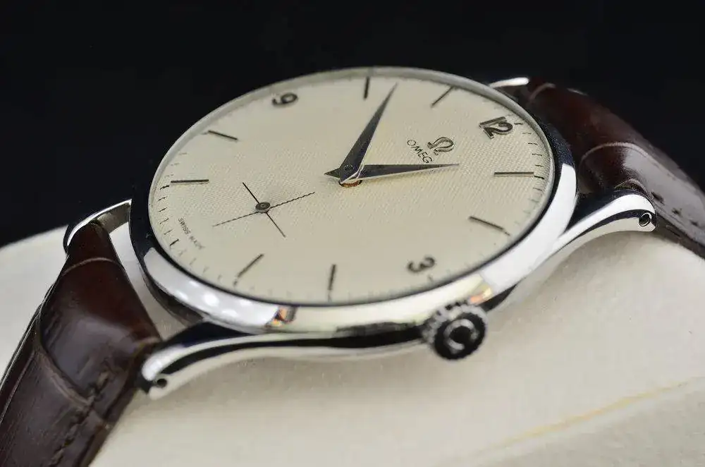

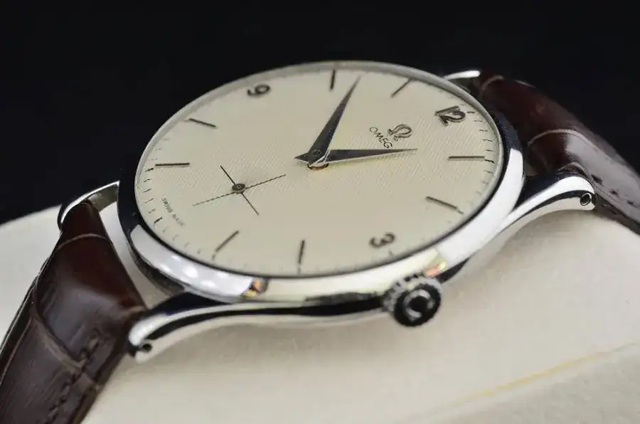

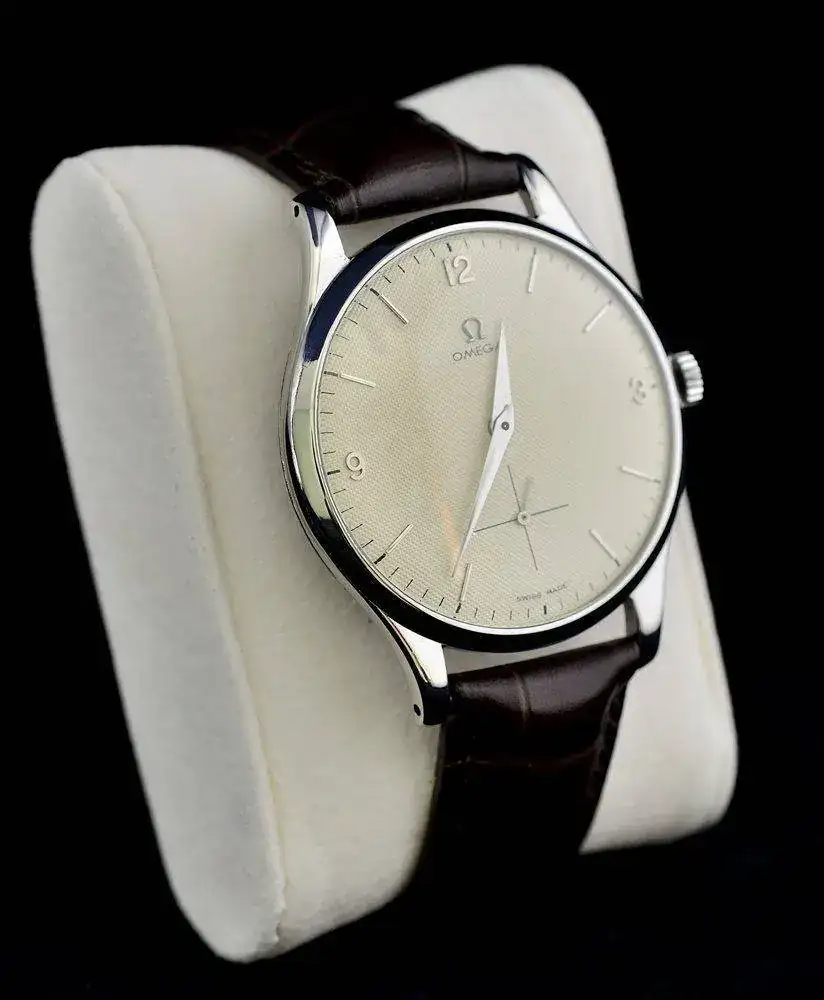

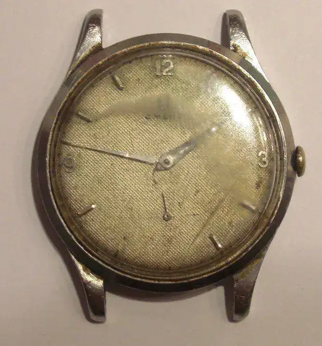

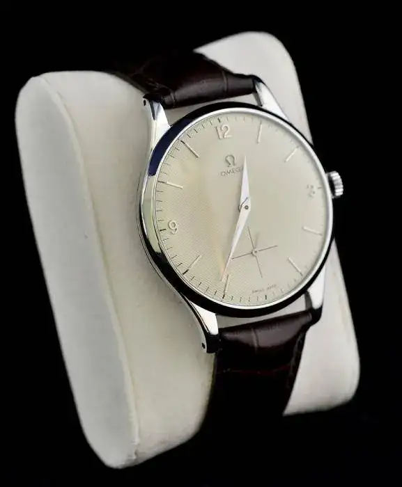

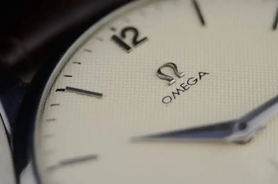

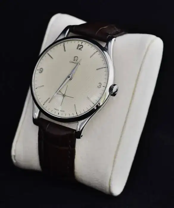

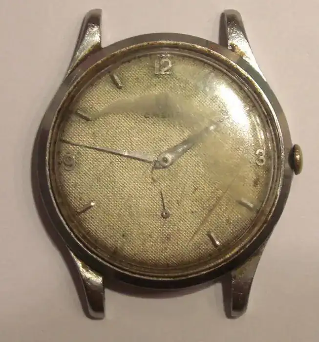

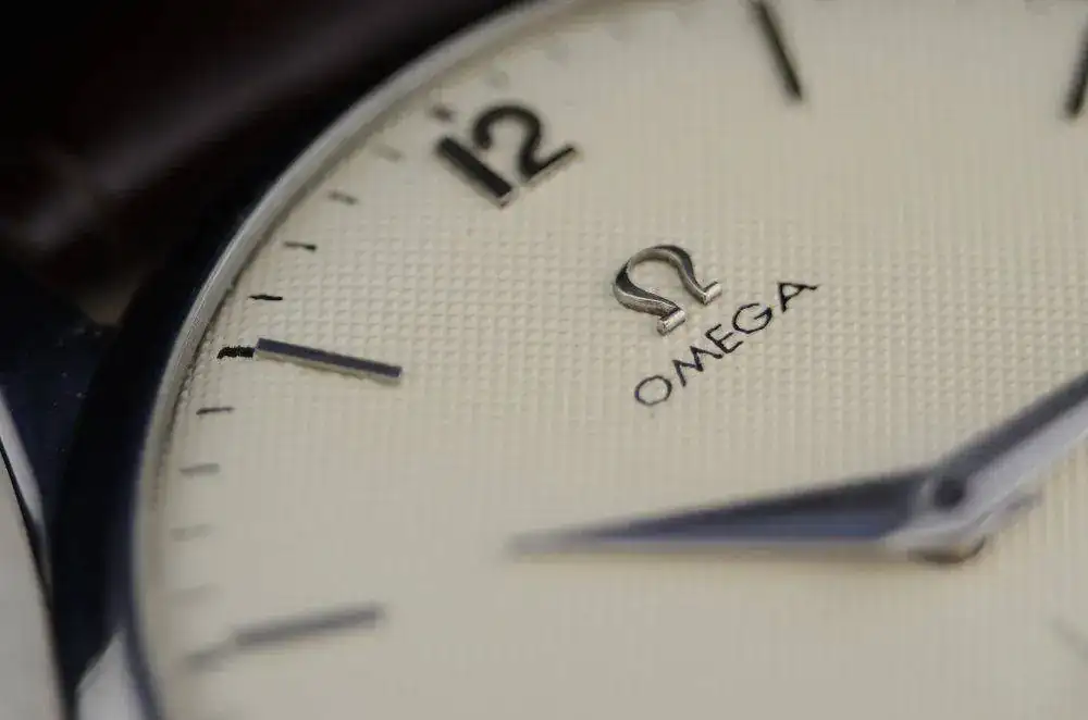

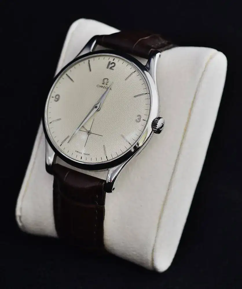

Después de más de un año, ya tengo por fin la restauración del reloj de mi padre.
En este hilo de hace casi dos años os pedía consejo.
https://relojes-especiales.com/threads/ayuda-con-un-omega-2609-de-1950.180385/
Os dejo una foto del antes, y luego varias del después.
No soy muy de relojes vintage, por lo que tampoco he sido muy purista en la restauración. Por eso casi prefiero ponerlo en el foro general antes que en el foro de relojes vintage, ya que ahí lo mismo no les gusta y me reparten un poco.
Después de hablar con Danafi y Pedro Izquierdo, me decidí por alguien de mi ciudad, Fornituras Germanias, y la verdad fue un acierto, ya que tuve que hacer varias visitas para ir tomando decisiones y podía ir viendo cómo iba quedando. He tardado un año en recibirlo, pero estoy encantado con el resultado, así que mis agradecimientos desde aquí a Fornituras Germanias.
Lo que más os llamará la atención es que el cristal que le he puesto es mineral y no el plexi que debería haber montado. Soy de los que no les gusta el plexi, y llevo mal esas pequeñas marcas que aparecen casi del roce con la camisa (por muy fácil que se quiten luego). Con el Speedy igual, compré el doble zafiro y encantado. En cualquier caso he comprado cuatro cristales más en plexi. Dos de los que se fabricaban por inyección, y otros dos de los que se fabrican mediante curvado y troquelado. No recuerdo exactamente cuál es el que montaba el reloj original (inyección o troquelado), pero bueno, si algún día me animo le pondré uno de estos.
Los bastones originales eran unos bastones facetados más cortos y un poco más anchos que los que me han puesto (aquí no he podido decidir). Faltaba el índice de las “7” y fue imposible encontrar unos índices iguales (naturalmente sin comprar una esfera o reloj completo idéntico). Como me gustaba el resultado también con estos índices, pues nada, de momento se queda así, aunque tengo los originales por si en un futuro encuentro una esfera de este modelo.
También quise que pusieran una corona Omega, aunque me dijeron que en esa época los relojes Omega no llevaban el logo en la corona.
La esfera me encanta. Un color crema guilloche honeycomb. Lo hace muy elegante, además del el grosor que tiene que es finísimo y se acopla a la muñeca de maravilla.
Pero lo más increíble es como suena. Se oye perfectamente a más de un metro de distancia, y yo no tengo el oído especialmente fino. Algunos pensaréis que exagero, pero os puedo asegurar que es así. Pienso que muy sano para el reloj no puede ser y los dientes de la rueda de escape o las paletas del áncora terminarán acusando estos pequeños impactos, pero el sonido es una auténtica gozada, un verdadero disfrute al no estar acostumbrado a oír nada así. En cualquier caso (y como sé que la mayoría aquí se/nos preocupamops por la exactitud del reloj), comentaros que me lo entregaron en parámetros cosc, y después de unos dos meses de uso se ha estabilizado en unos 8 seg/día. Ya no me varía, por lo que pienso que al ser bastante preciso, si me ajustasen el reloj ahora se me quedaría una exactitud dentro de parámetros Cosc. Pero la verdad es que es algo a lo que cada vez le doy menos importancia. Es más, estoy empezando a disfrutar (algo impensable hace un tiempo) ir a la caja de relojes y poner un reloj en hora de forma aproximada (no ya sólo este, que la verdad no lo uso mucho).
Bueno, no me extiendo más y os dejo una foto del después.
