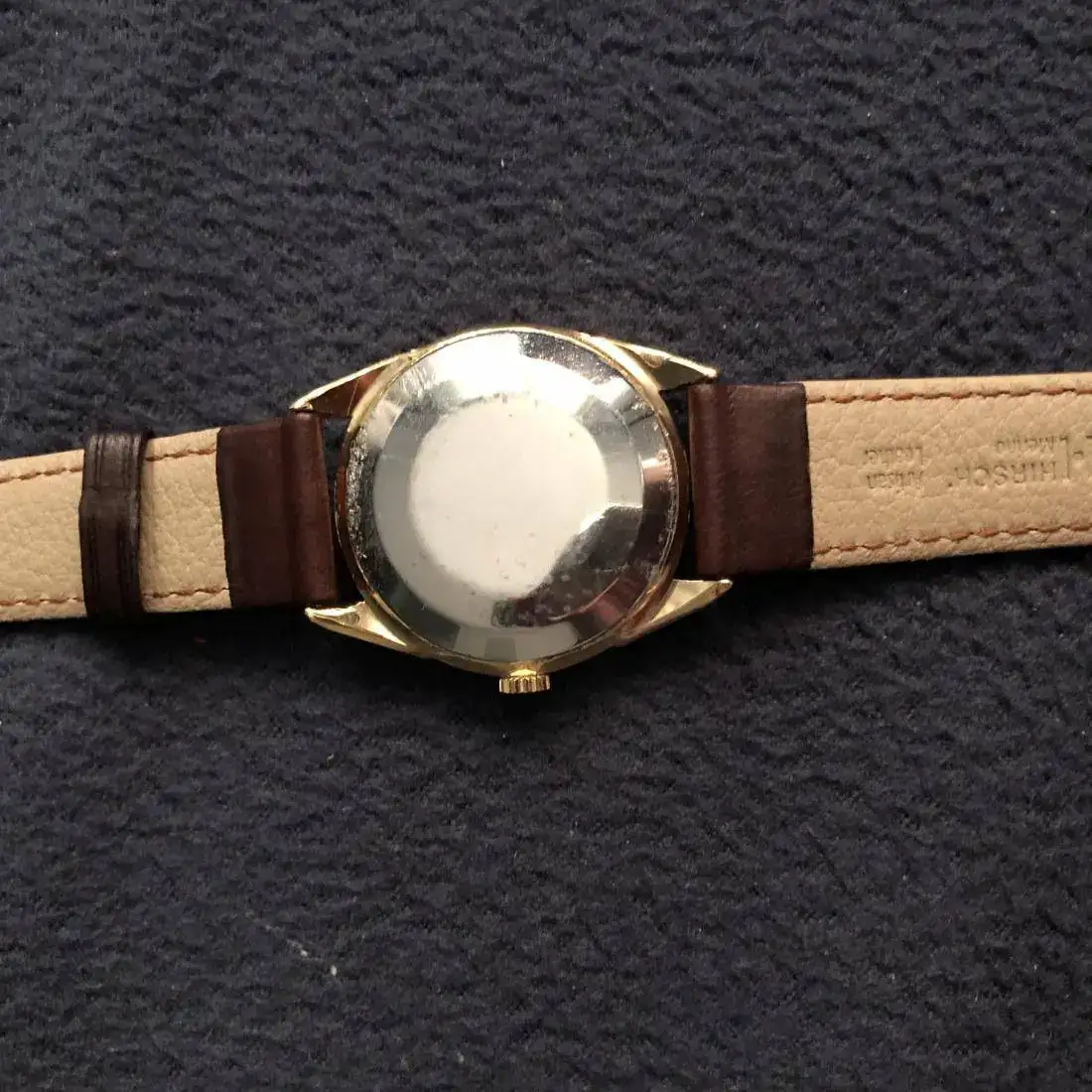

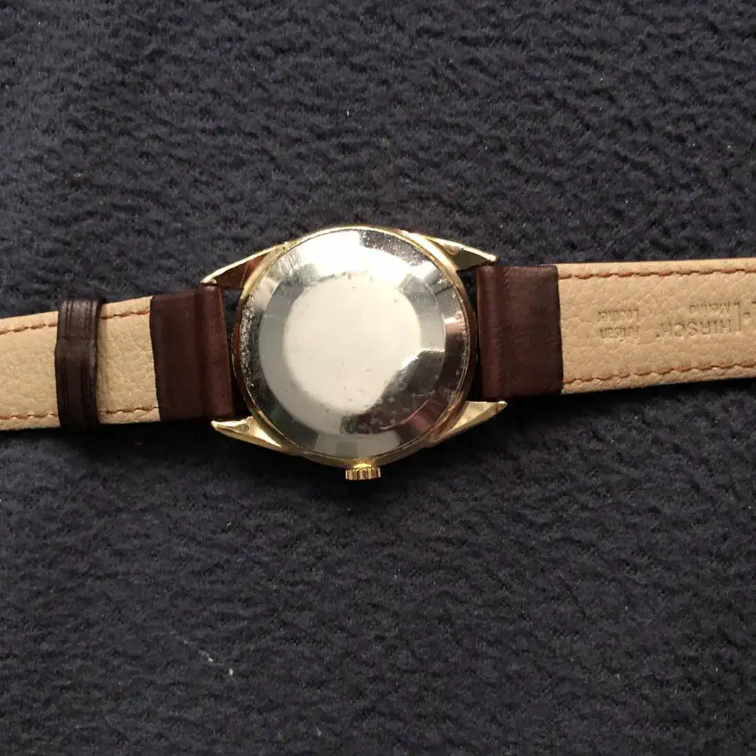

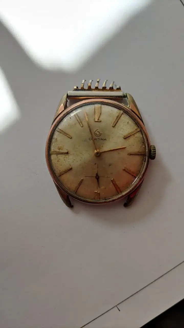

Perteneció a un familiar ya fallecido y ha aparecido en un lugar insospechado. La última vez que lo vi funcionando fue en los años 80 y creo recordar que un cambiapilas le dijo que no tenía arreglo y le vendió un cuarzo. El caso es que ha aparecido y me he planteado restaurarlo si logro que funcione por puro placer.
No sé nada del modelo, solo que es un Certina, era de cuerda tuvo baño de oro y una milanesa.
¿Podríais decirme algo de él? ¿Cuanto podría valer el repararlo? ¿Algún lugar donde llevarlo en la zona de Madrid? ¿Algún consejo u opinión?

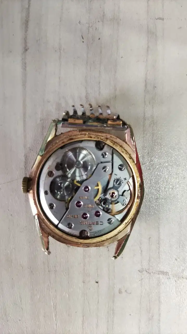

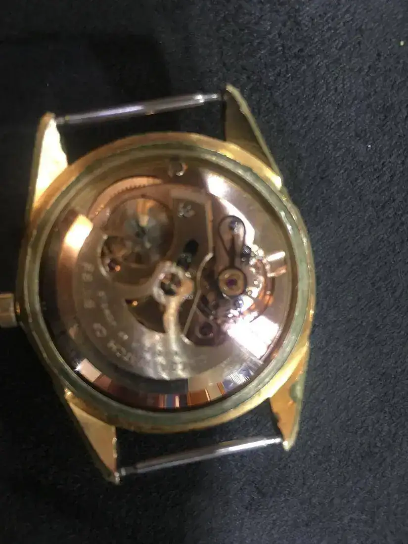

He llevado el reloj a un relojero profesional que lo ha abierto. El mecanismo presentaba mejor aspecto del esperado a priori, pues hablamos de que no se usó el reloj desde los años 80. Apenas se veía señales de óxido y cuando el relojero giró la corona empezó a tomar cuerda y el volante a latir. La segundera empezó a girar.
Aquí foto.
También grabé un video del latido pero desde donde estoy no tengo conexión suficiente para subir vídeo.

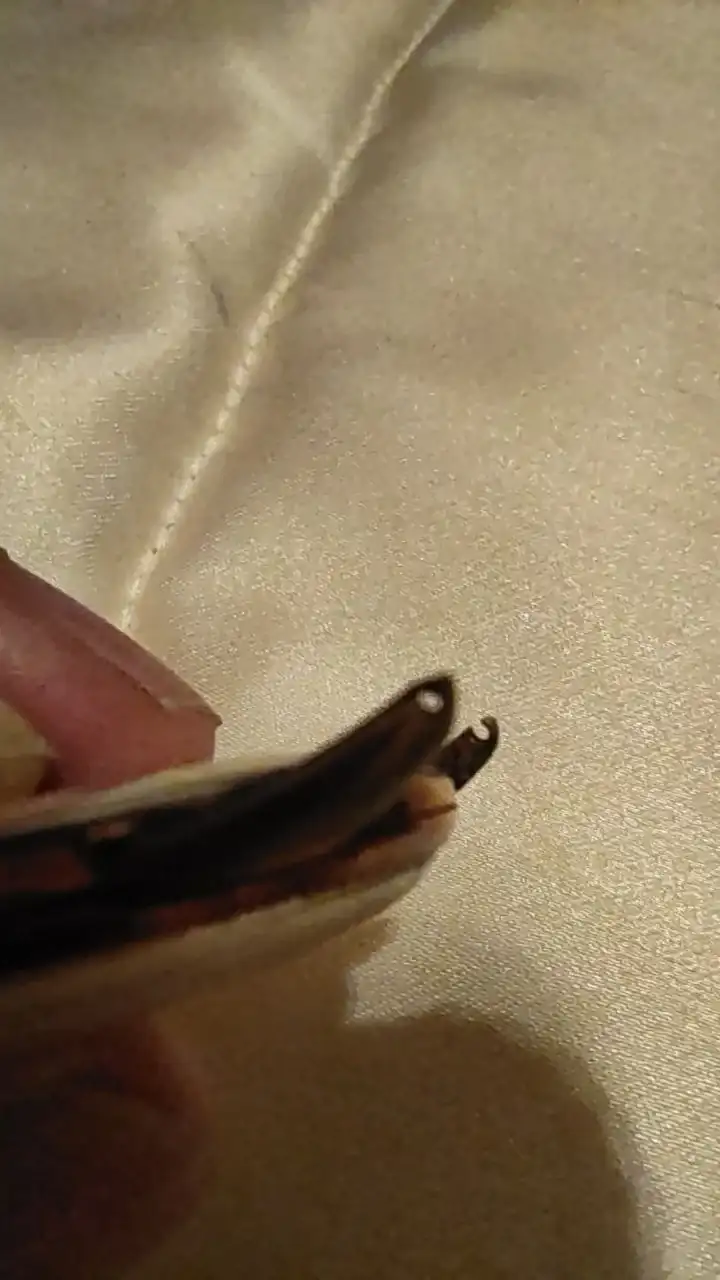

El gran problema pues son las asas. El relojero me dijo que trabaja con un taller de joyería que quizá podría hacer el trabajo de reforzado. Le dejé el reloj, aunque en dicho taller no vuelven al trabajo hasta septiembre. Quedo a la espera.

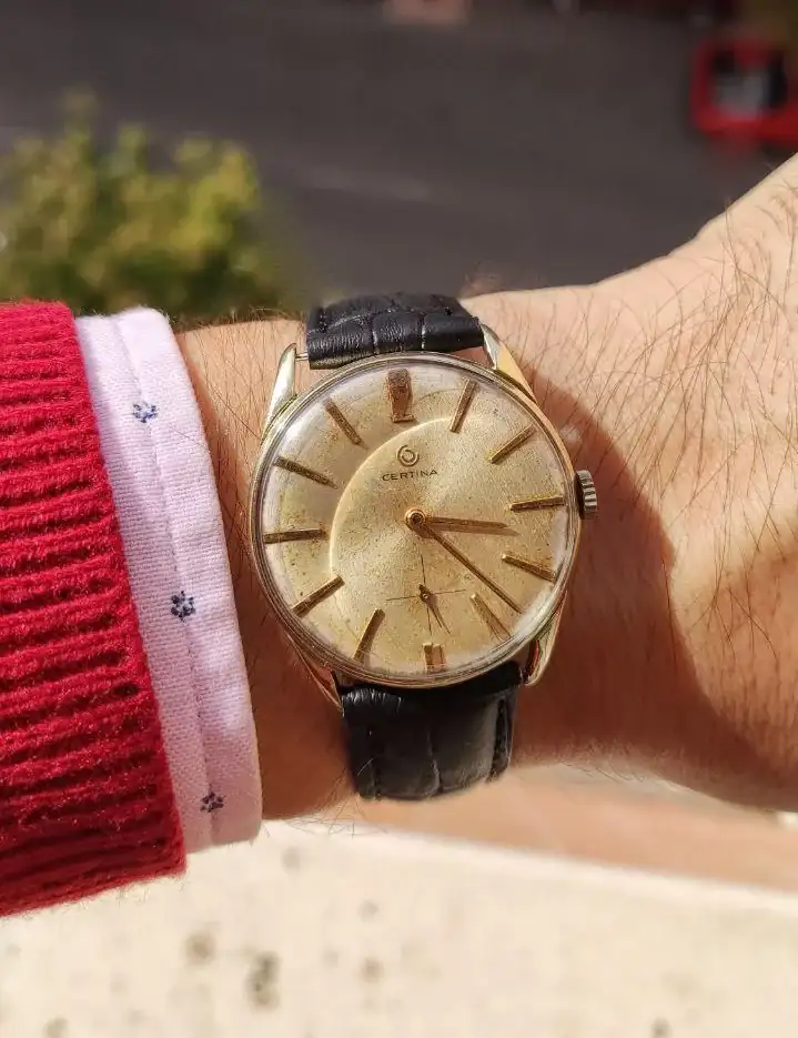

Este ha sido el resultado final, sí se ha podido soldar la caja que era de latón. ¡Certina no decepciona!
Se ha encargado de la restauración un forero que es especialista en relojería vintage. Él puso a punto el mecanismo y logró encontrar un orfebre capaz de arreglar la caja.

Si le abres la tapa trasera veremos cual de los calibres de segundero a las 6 es... puede tratarse desde un 28-10 de los 60, aunque puede ser otro de la familia.
Esos calibres eran de magnífica calidad, y son rescatables 100 x 100
La esfera tiene un diseño art-deco muy chulo con esos índices. Pero la esfera ha sufrido el deterioro por el uso, y la caja se ve muy desgastada.
Los agujeros de las patas están ya muy tocados, y la zona de la tija se ve oscura de la humedad que le ha podido entrar al calibre por la tija...
Restaurarlo se restaura, desde el grado 1 ( limpieza y servicio, correa y a correr... ) hasta el grado 10 ( chapado de caja, restauración de esfera y mirar calibre y cambiar piezas por donante sano, corona original... etc... etc... ), ovbiamente el precio es proporcional al grado de restauración...
En el foro hay compis que te lo limpian y te lo echan a andar, y supongo que cualquier relojero te lo puede reparar, siempre que sea profesional y le interese...
Yo en tu caso le daría una limpieza a la caja y al calibre y no le tocaría la esfera, le pondría una correa y le cambiaría la corona por una vintage del estilo de la caja.
Lo demás es decisión tuya, al igual que tu bolsillo.

Muchas gracias por tu respuesta.
Donde estoy ahora mismo no tengo herramientas para abrirlo y por mi torpeza temo arañarlo.
La verdad es que si había pensado en dejarlo listo para uso y me imagino que ello conllevaría tocarle las asas al menos para que fuera seguro. ¿Cuanto costaría groso modo una restauración completa? Con reforzado, limpieza de esfera etc. Es decir, nivel 10.
El valor en sí del reloj no me importa, pero era de una persona quería por mi.

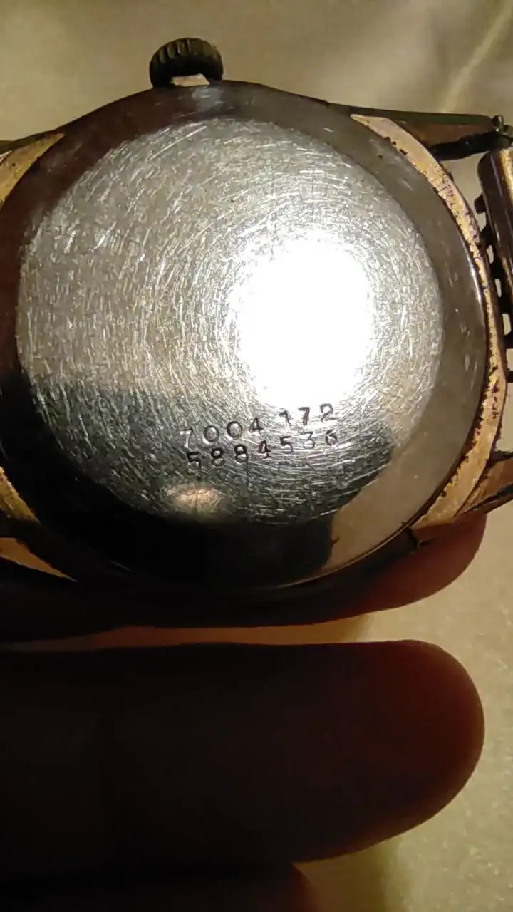

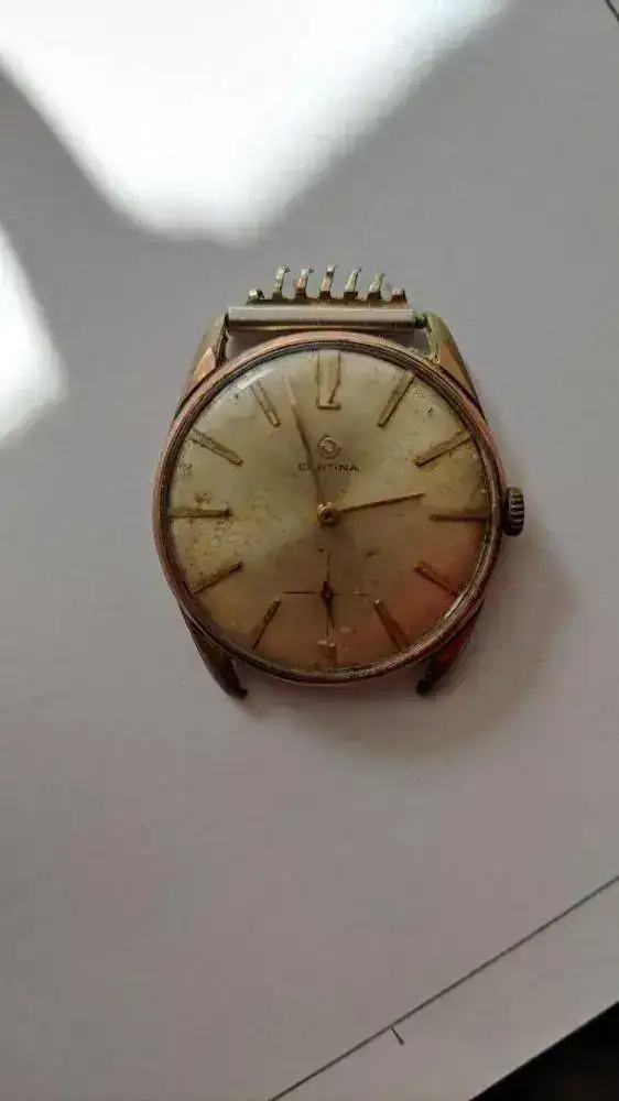

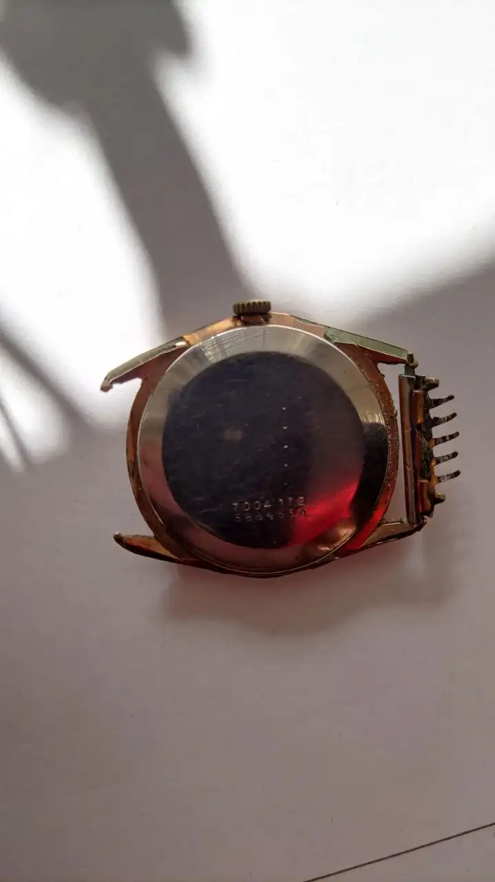

Haciendo caso a la numeración de la tapa de fondo, se pueden dar los siguientes datos:
Movimiento, calibre Certina 28-10.
Material, Tapa de fondo de acero y caja chapada de 20 micras.
Modelo, ¿112? ¿172? (no distingo bien si la segunda cifra es un 1 o un 7.
Año fabricación, circa 1965.
La maquina Certina 28-10, uno de los calibres mas bonitos y eficaces que se han fabricado.

Es un 7. El modelo por tanto tiene que ser 172. Pongo una foto mejor
He visto que una de las patas necesitaría un punto de soldadura
La verdad es que no me importaría gastarme 250 o 300 euros en el reloj aunque el fuera superior a su valor de mercado. ¿Se le podría hacer un buen apaño con ese presupuesto?
Aquí foto.
En el movimiento pone "Certina-28-10-17 jewels-swiss"

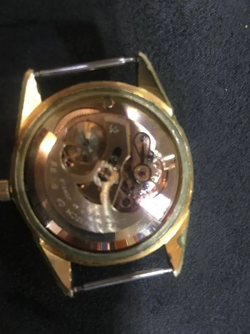

Ver el archivos adjunto 860935Ver el archivos adjunto 860937
Pues... tiene un aspecto magnífico. No se si preguntarte cuánto costo la reparación de la caja.
Una posibilidad sería intentar soldarle pasadores fijos, pero ni siquiera estoy seguro de que aguanten eso los ojales de las asas.
