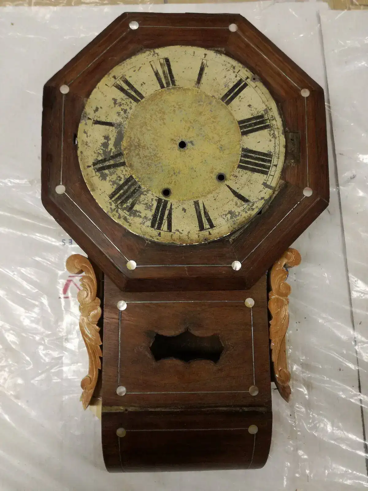

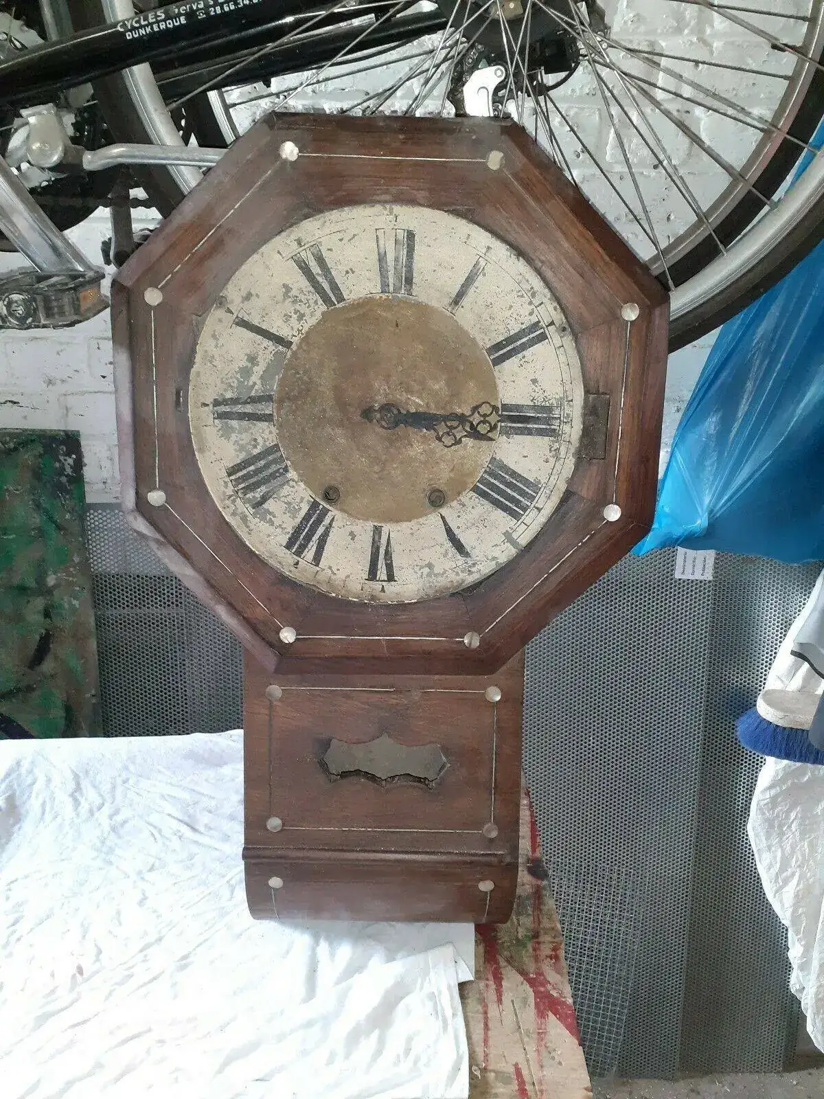

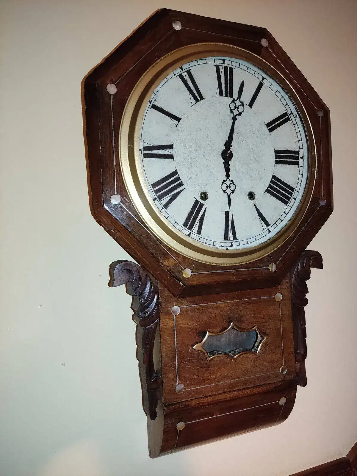

Hola,
hace unos meses comencé con la restauración de la caja de un reloj de taberna.
Lo he querido subir ya que igual aporta algunas ideas de cómo solucionar algunos problemas de restauración, de reparación poco. Ya que aún no lo he puesto a correr.
Os lo presento:

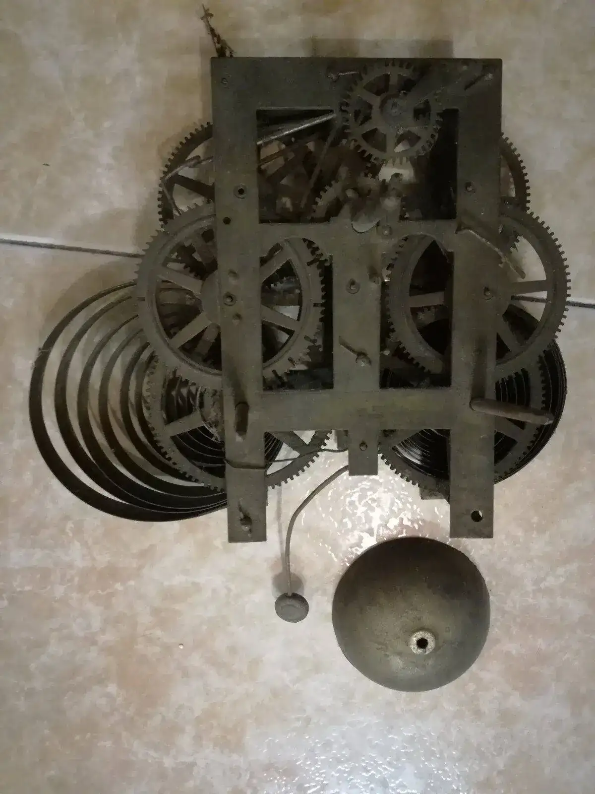

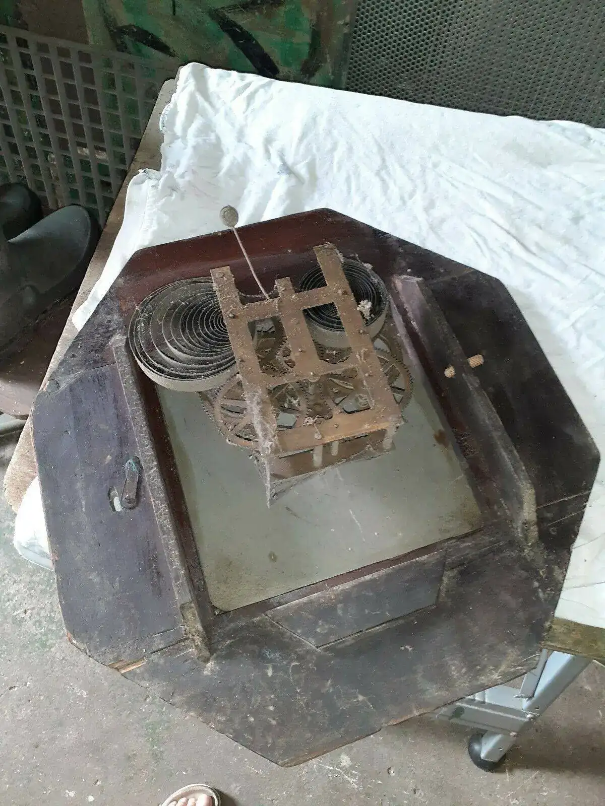

La sonería con campana estaba completa, pero le faltaba todo el escape, varilla, péndulo y la rueda de escape presentaba no pocos dientes torcidos.
El precio de las piezas que le faltan son un poco elevados (rueda, escape, varilla, suspensión y péndulo), así que por el momento no lo voy a reparar. Igual tengo suerte de localizar en algún mercadillo algún saldo.
La antigüedad del reloj es difícil de precisar ya que carece de marcas en la esfera y maquinaria. De acuerdo a la tipología del reloj y maquinaria, estimo que estaría en el último cuarto del XIX (1870-1890) aproximadamente. La maquinaria es americana (estadounidense).
Solo una marca aparece en la maquinaria (9 ¼) que debe de ser la longitud del péndulo.
A la caja le faltaban bastantes elementos, la puerta lateral, el bisel frontal y cristal, adornos en madera laterales y bisel de la ventana del péndulo. Además de alguna que otra rotura de piezas.
Después de documentarme con relojes de la misma epoca y tipología comencé la recuperación de las piezas.
Por si sirve de ayuda a algunos en la búsqueda de soluciones os contaré como recuperé algunas:

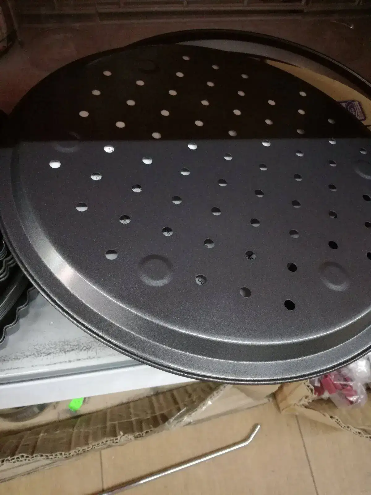

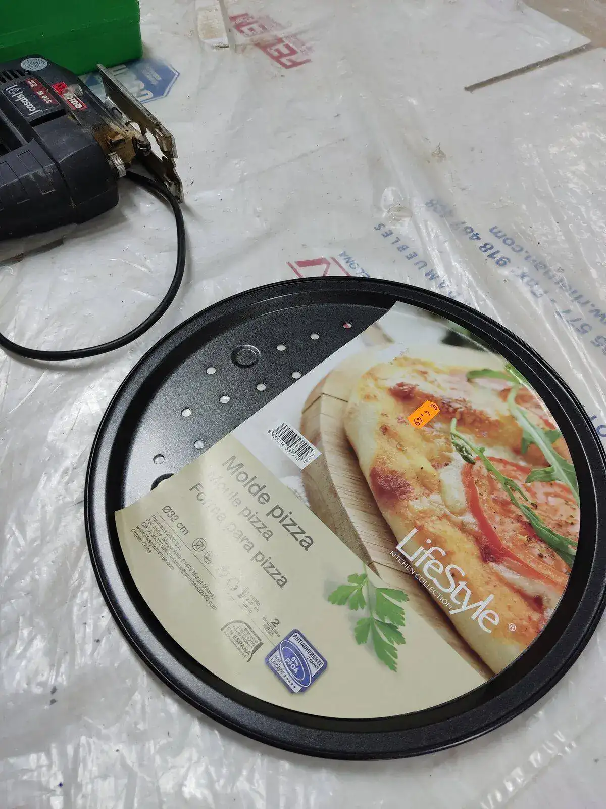

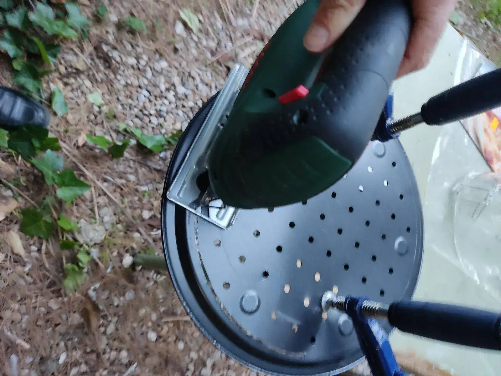

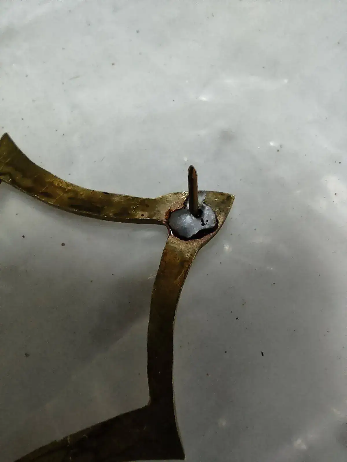

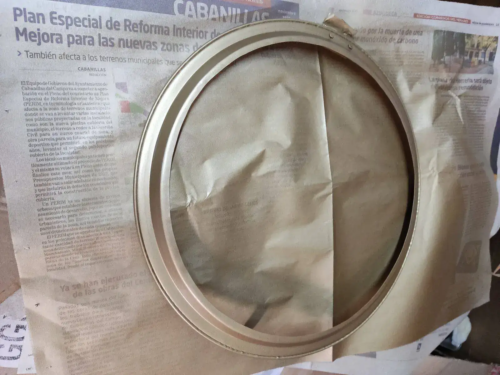

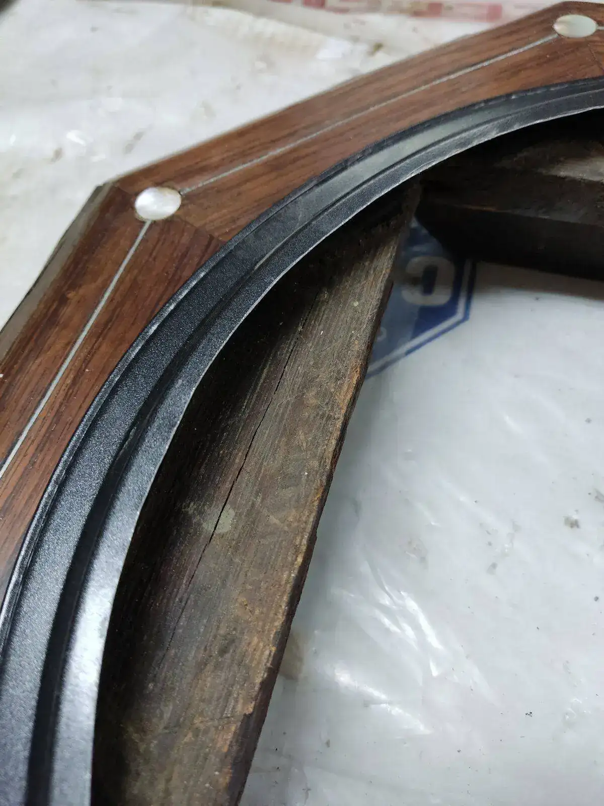

El bisel
Lo reconstruí a partir de una bandeja metálica para pizzas:
Después una mano de pintura para imitar el color del latón.
La bisagra y pasador los fijé mediante tornillos y tuerca.

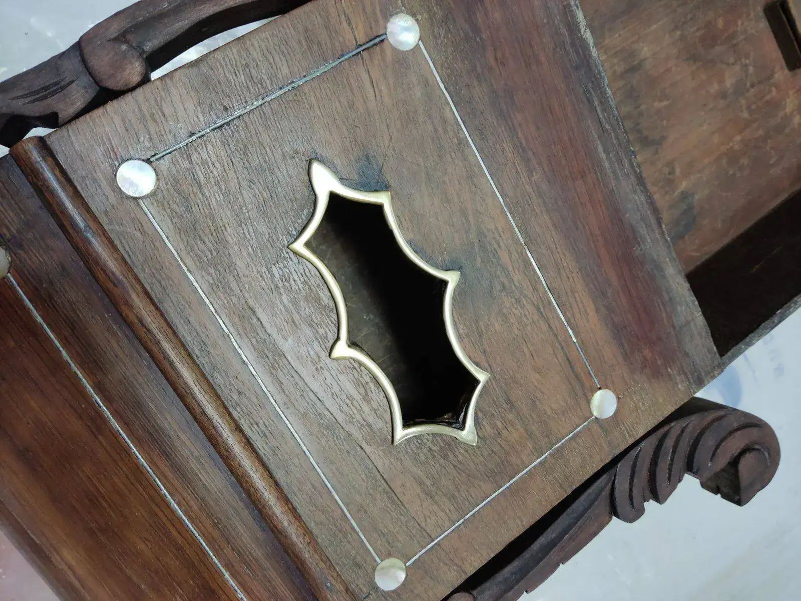

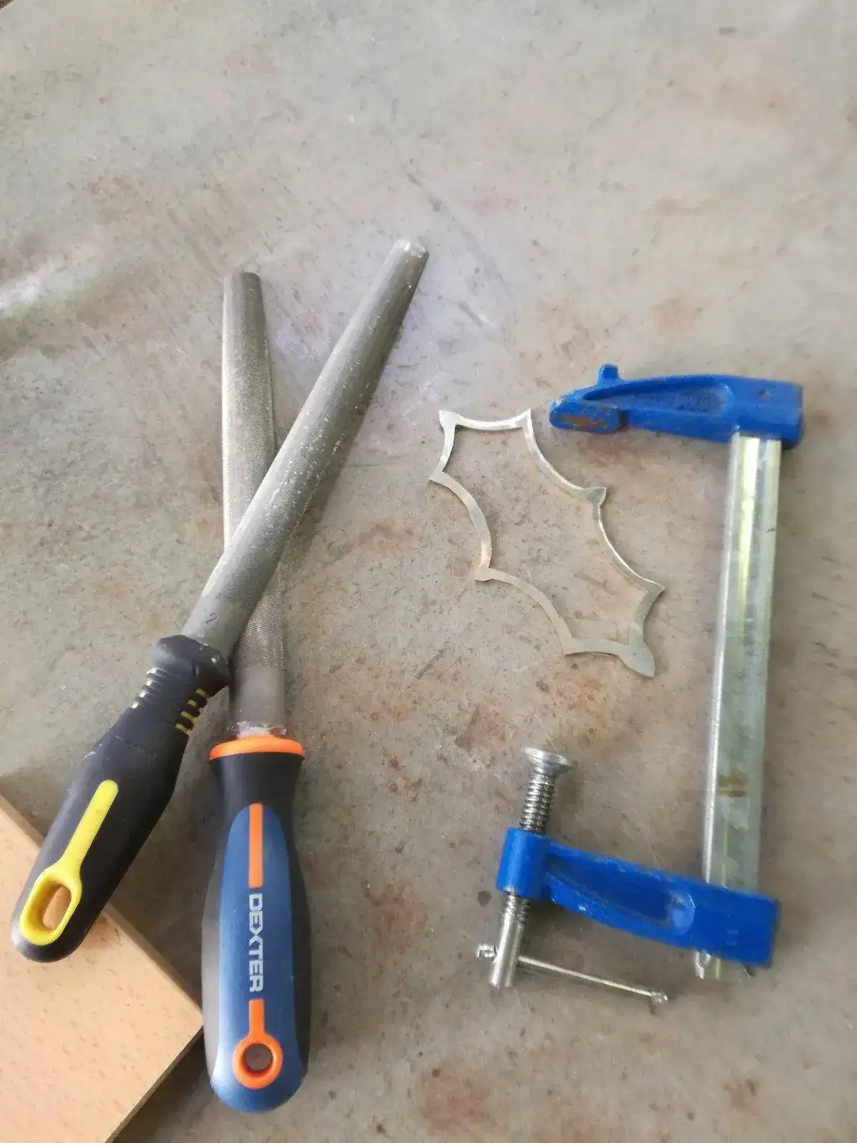

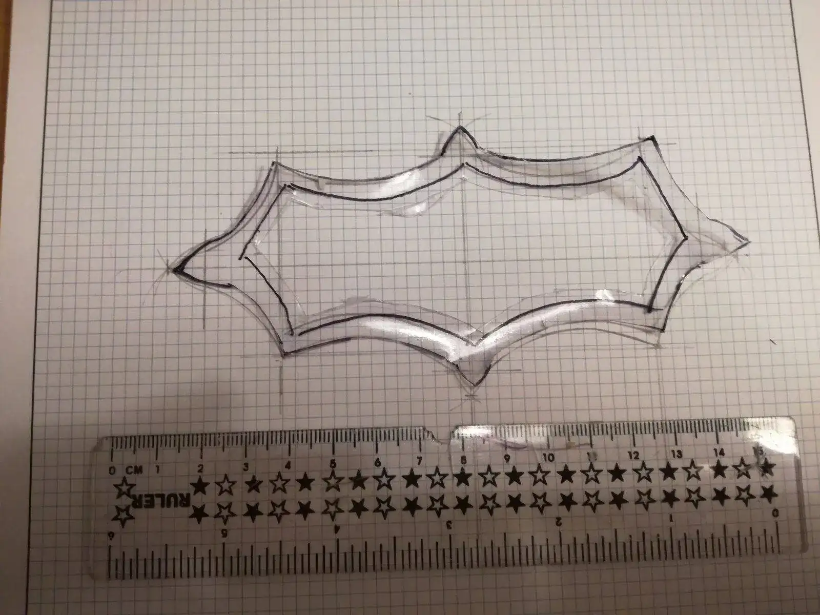

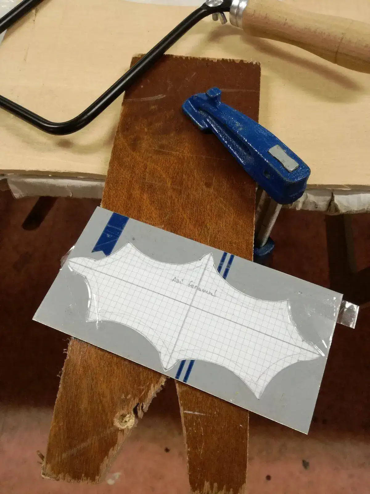

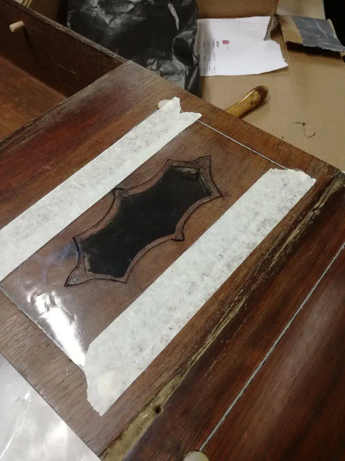

El bisel de la ventana frontal del péndulo.
Quedaban los restos de lo que posiblemente era el bisel que adornaba la ventana de observación del péndulo.
Para reconstruirla empleé los signos que quedaban en la madera de la forma del bisel. Eso y bastante documentación de relojes de la época.
Lo hice a partir de una plancha de latón a la que recorté un bisel con segueta. Luego limas para redondear y soldé unos clavos de latón.

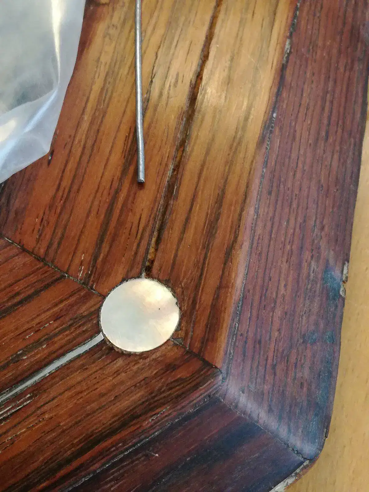

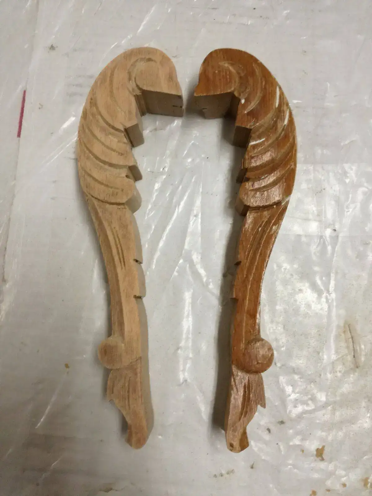

Los adornos laterales
Este tipo de relojes adornaban la caja principal con piezas de madera con motivos variados (uvas, brotes vegetales, adornos simétricos). En este caso no pude localizar ningún clon exacto del reloj, pero si que se apreciaba que en ambos laterales había restos de la inserción de estos adornos.
La solución llegó a partir de restos de una antigua mesilla, cuyos adornos se habían salvado de la quema. Después de probar algunos opté por los que por tamaño mejor le iban. Retiré el barniz y empaté el color con el de la caja con una dilución de nogalina.

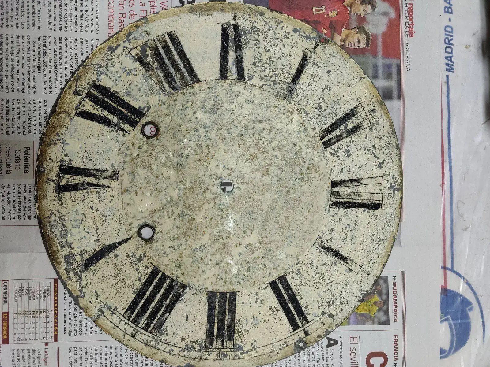

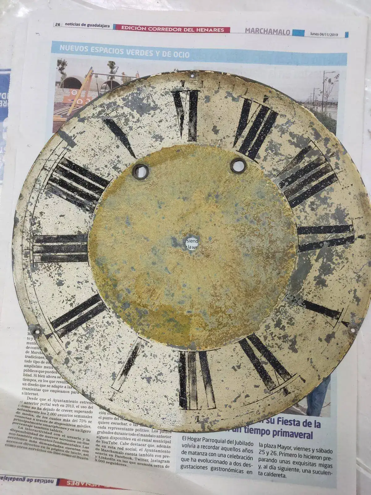

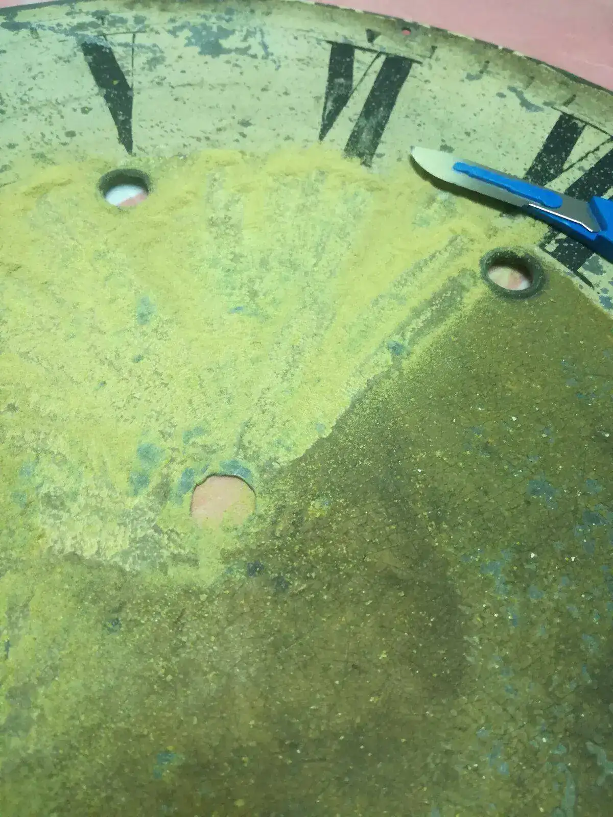

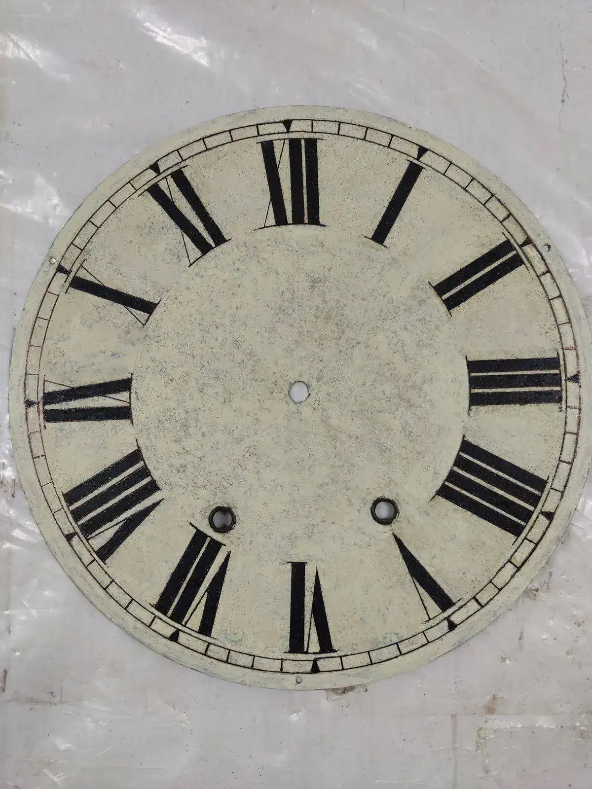

La esfera
Presentaba numerosos desconchones y el centro de la esfera tenía un repinte amarillo que era alguna mala decisión de restauración en el pasado. Esa pintura amarilla añadida la retiré con bisturí y realicé un repintado con acuarela de toda la esfera, incluidos los números. Previa limpieza que retiró bastante suciedad. Solo en la restauración de líneas utilicé rotuladores indelebles. Tras ello di una muy pequeña capa de barniz acrílico para proteger el repintado de acuarela. Traté con todo ello de respetar la antigüedad y la esfera original. No quería una esfera nueva.

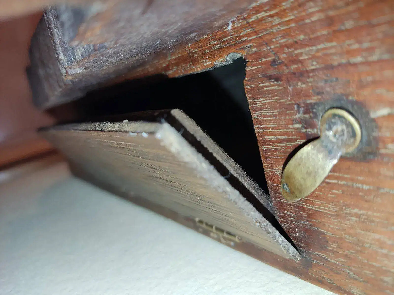

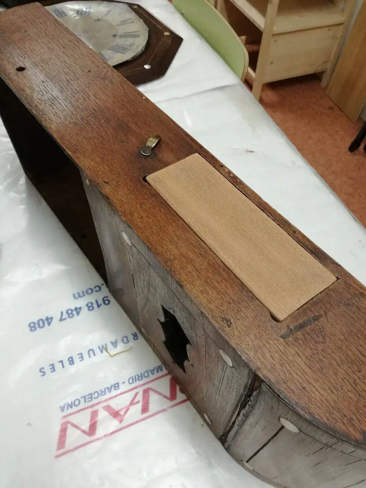

Algunos faltantes más
Puerta lateral que hubo que reconstruir a partir de dos piezas de madera (después de documentarme con otros relojes de época) , chapeados, hilos de metal que faltaban y algunos que otros arreglos completaron la tarea.
Luego, tras una limpieza química de la caja a base fundamentalmente de aguarrás y lana de acero, el acabado lo di con cera.

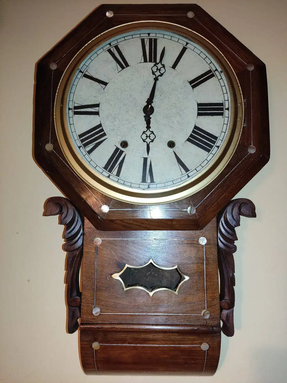

Este es el resultado, espero que os guste.

Compañero, estás hecho un artista en toda regla :clap::clap:
Que cambió!!!.
Lo dejaste genial

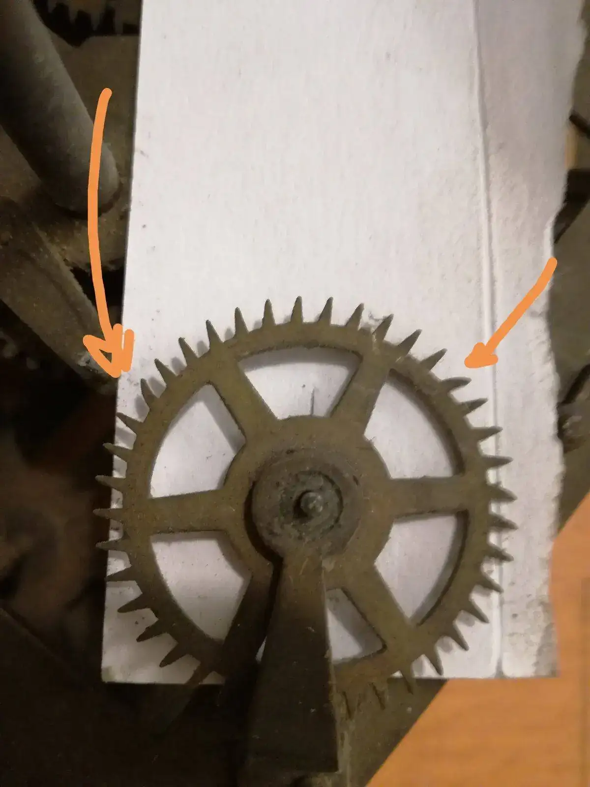

despues de esto la maquina está chupada
esos dientes se enderezan bien, el pendulo es facil de encontrar y es barato y el ancora la venden barata, o la haces
Impresionante....
Que bien trabajas la madera. Enhorabuena. Te ha quedado genial. :clap:

Supongo que enderezar las puntas torcidas de la rueda de escape será relativamente sencillo, dar con el péndulo y suspensión no tiene que complicar mucho. Pero otra cosa es que acierte con el áncora y varilla precisa.
Pero, las pocas tiendas de fornituras que quedan (ni siquiera Ruiz Revuelto en Madrid) las tienen. Supongo que hay que importarlas y los gastos de envío no son baratos. En EEUU se ven webs con estos repuestos (ancora, varilla) de relojes de este tipo, a precios aceptables pero los envíos se disparan.

El bisel
Ver el archivos adjunto 2340663 Ver el archivos adjunto 2340662 Ver el archivos adjunto 2340664Ver el archivos adjunto 2340665 Ver el archivos adjunto 2340710
Ver el archivos adjunto 2340698 Ver el archivos adjunto 2340690
