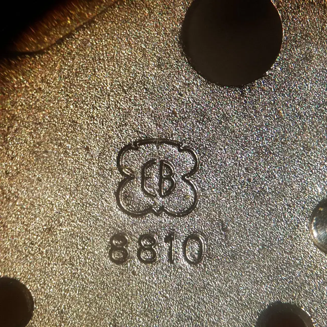

No he encontrado nada de rallynavy aunque por la alusión a la 37th avenue sospecho que se ubicaba en el mismo sitio que los Lucerne, en un edificio de Nueva York, pero sí de su calibre que es un EB 8810 (Ebauches Bettlach).
Estos calibres fueron producidos entre 1950 y 1960, en este caso con una joya pero los hacían de 17 y de 21.
La fábrica de los ebauches o "movimiento en blanco o incompleto" fue fundada en 1888 por Eduard Kummer en Bettlach, Suiza. En 1937 la compañía se escindió en dos; Ebauches Bettlach S.A. cuyos calibres eran montados por muchas marcas como Lucerne, Rallynavy, MarcoPolo, Alfex, Sindaco...; y Ed Kummer S.A. que producía las marcas Ariston y Atlantic. EB pasó a formar parte junto con otros fabricantes de la gran empresa ETA

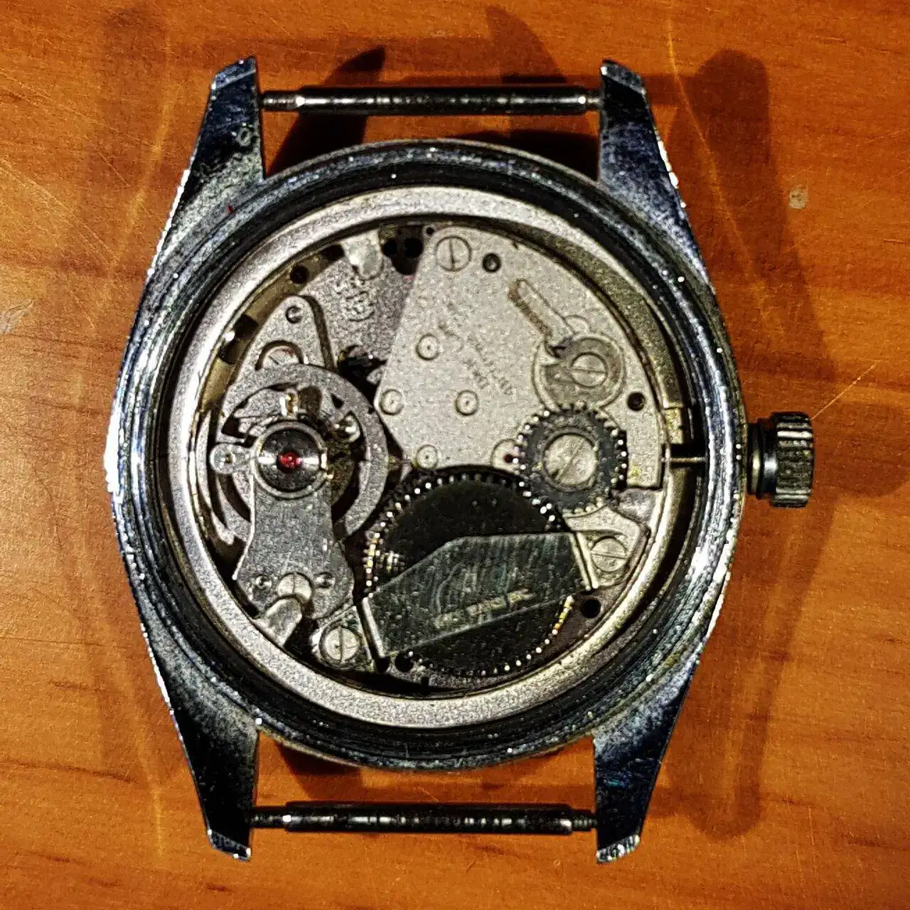

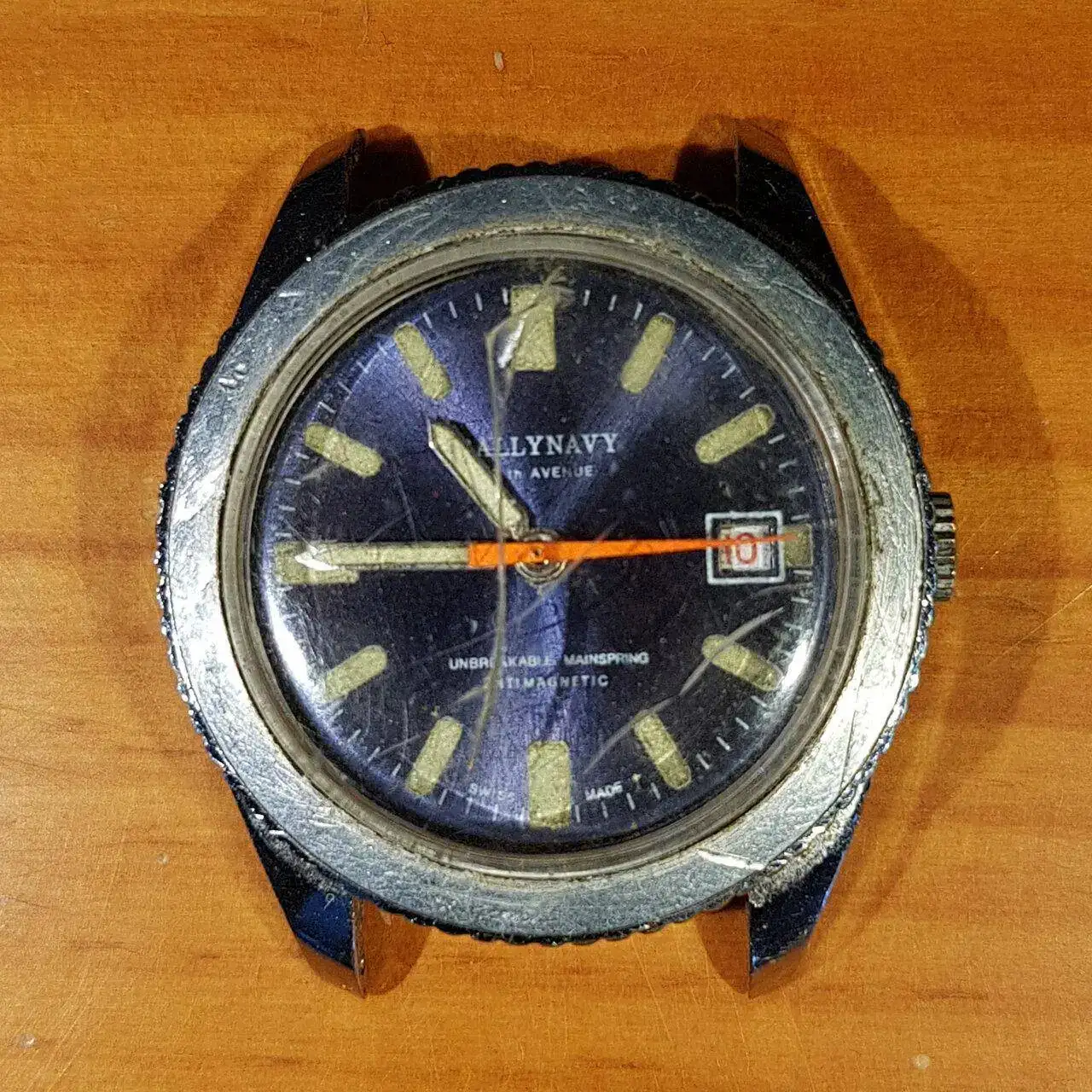

La unidad venía en un estado deplorable, el bisel sin números totalmente gastado y el plexi agrietado, la maquinaría no funcionaba.
La cara A del calibre EB8810

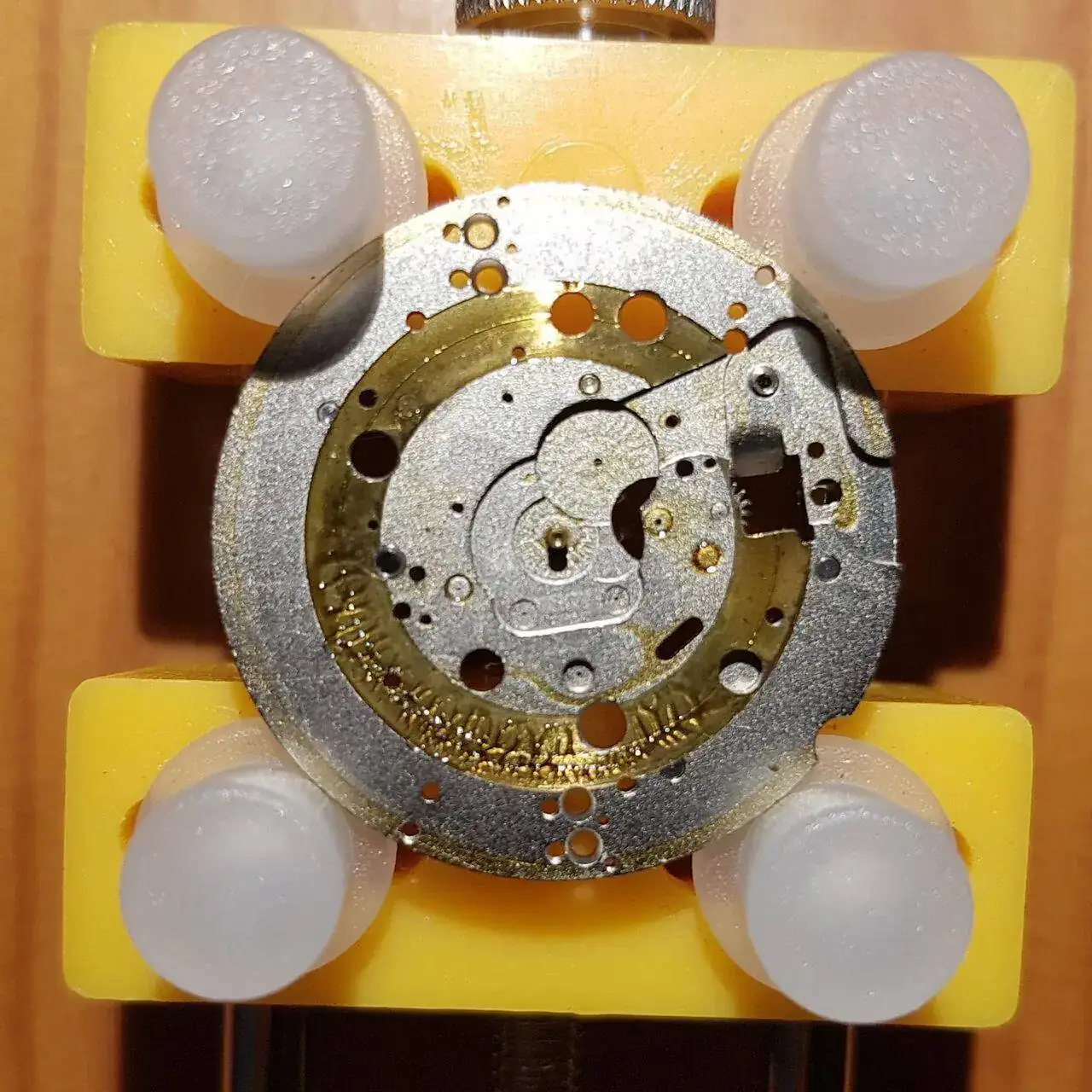

La cara B con la rueda del fechador, ya se preveía lo que encontraría debajo.
Abundante grasa seca cubre toda la pista de la rueda del datador.

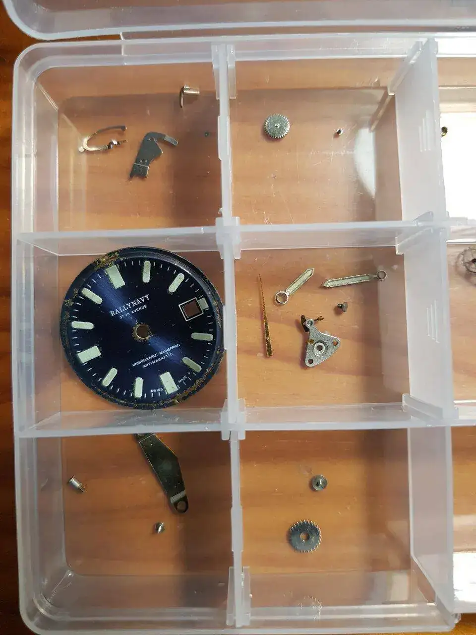

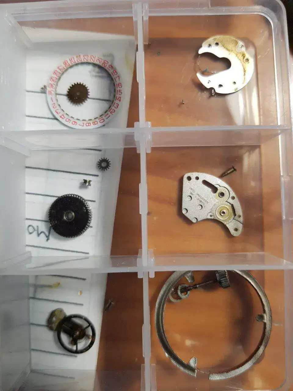

Desmontado y ordenado de todas las piezas con sus tornillos correspondientes.

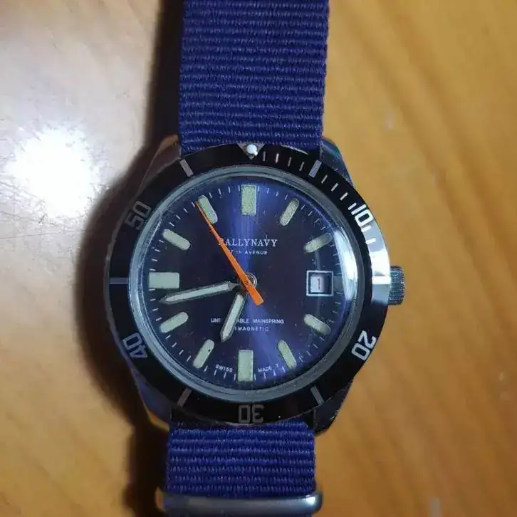

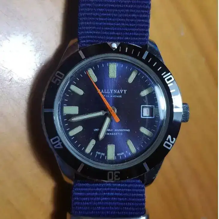

El ejemplar restaurado estaba lleno de grasa seca en la pista de la rueda de días, lo he desmontado, limpiado, engrasado y vuelta a montar. El plexi roto se ha sustituido, el bisel del que había desaparecido la pintura se ha reemplazado por uno nuevo y le he puesto una correa NATO azul acorde con sus colores náuticos.
Tras el limpiado y engrasado ,vuelta a montar con el resultado final. El plexi roto se ha sustituido, el bisel del que había desaparecido la pintura se ha reemplazado por uno nuevo y le he puesto una correa NATO azul acorde con sus colores náuticos. Espero que os guste.
