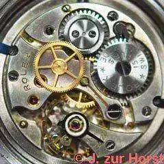

Buen día Quatroo, el movimiento es un 710, estaba buscando unos apuntes sobre el movimiento que creo que escribió el Maestro Nicolau pero no los encuentro, te dejo la ficha y los datos técnicos del doctor Ranfft.
[TABLE="width: 100%"]
[TR="bgcolor: #F8C8C8"]
[TD="width: 250"]Rolex_710.webp
Fig. 1
[/TD]
[TD="bgcolor: #FFD2D2"]Rolex 710
Features
manual wind
sweep second
Data
10.5''', Dm= 23.35mm
H= 4.7mm
(sub second: 3.85mm, winding gear +0.15mm)
15 jewels
f = 18000 A/h
Balance staff (diameter hairspring-collet / roller collet / pivot):
U1687 (0.40 / 0.37 / 0.08mm)
U2086 (0.40 / 0.38 / 0.09mm)
U2211 (0.55 / 0.38 / 0.09mm)
Stem W2221 / W2354 / W2355
0.9 / 1.0 / 1.1mm
Mainspring / battery
1.20 x 9.5 x 0.11mm
Hands
1.30 x 0.88 x 0.18mm
Comments about the data
[/TD]
[TD="width: 40%"]Remarks
Breguet hairspring
family:
700: sub second
710: sweep second
Example, year: signature; shock device
ca. 1950: Rolex, *Rolex*, Swiss Made, 15 Rubis; Super-Shock-Resist
[/TD]
[/TR]
[/TABLE]
Fernando

Buen día QUATROO; POR FAVOR - ME PUEDE DAR LA LA MEDIDA DE LA MÁQUINA. GRACIAS. LA MÁQUINA ES MUY LINDA Y ES MUCHO MAS FINA QUE EL CAL 710.UN SALUDO. Luis desde Argentina

Buen día amigos; como ustedes saben - yo no entiendo nada de ROLEX.
En esa máquina muy fina - encuentro diferencias con (el calibre ROLEX 710 de Kali) a) encuentro un balance especial creación Rolex - b) una contrapiedra ajustada - 17 rubies - c) Sellos - grabados en distintos puentes por la fábrica ROLEX.
Seguiré con esta investigación. Un saludo, Luis desde Argentina

No es igual al que nos muestra RANFFT con el 710.
