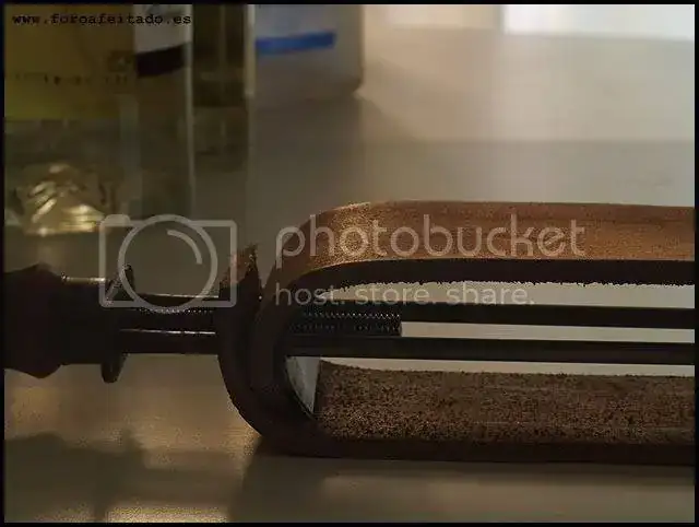

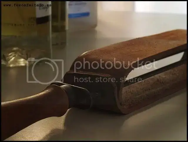

Hace poco llegó a mis manos un suavizador en estado de completo abandono, los años habían dejado un rastro de óxido y de acartonamiento en el cuero. Muchos podreis conseguir estos suavizadores antiguos en viejas peluquerías, tiendas de segunda mano. Si el precio es inferior a 20 euros puede merecer la pena cambiarles el cuero e intentar remozarlos.
Yo conseguí el mío por nada,....así que no perdía nada,....al verlo no me impresionó, supongo que a vosotros tampoco
Desmonté el cuero y lo conservé, era como cartón de embalar y estaba deteriorado al máximo. Sin embargo me valía como plantilla para un nuevo cuero, recorté un trozo de cuero que tenía (se puede usar un cutter o tijeras fuertes para esto) y lo taladré con los mismos agujeros que el antiguo.
Usando un estropajo de nickel le quité la porquería del chasis y con lija para metales le quité mucho óxido, aunque aún queda trabajo en ese campo.
El resultado como habéis visto es que tengo un suavizador trabajable, con el que he pordido asentar las navajas y que me acompañará en mis viajes, dado que es pequeño.
Espero que os haya gustado, saludos
