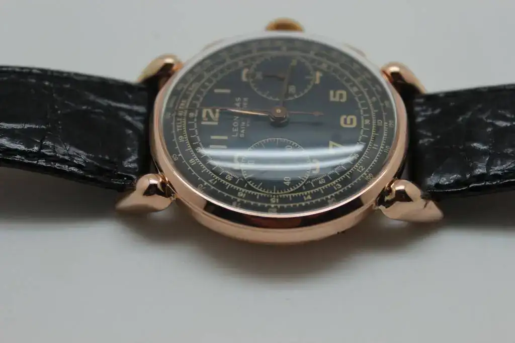

Claro! Estoy a la espera de que me llegue el objetivo macro para poder entrar en detalles, pero os adjunto algunas.
En este caso el cliente compró este bonito Leonidas de oro rosa y quiso que le rehiciera una pata que anteriormente algún joyero le había hecho.
Cual es la pata nueva? ...
Costó encontrar la aleación idónea para ajustarse al color, pero al final la encontré.
Limando con paciencia el lingote realicé la pata de la izquierda de la imagen y quedó super.
