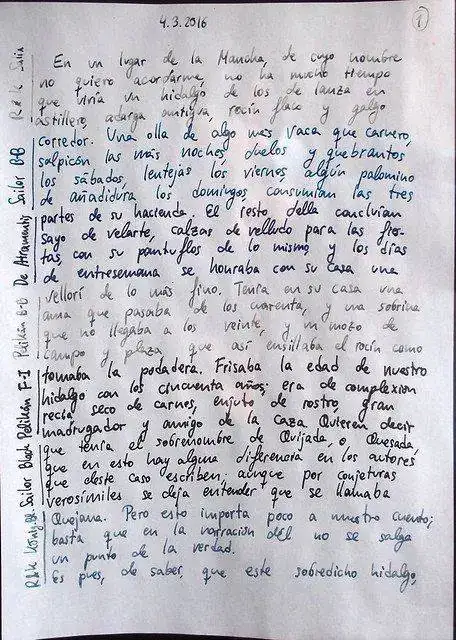

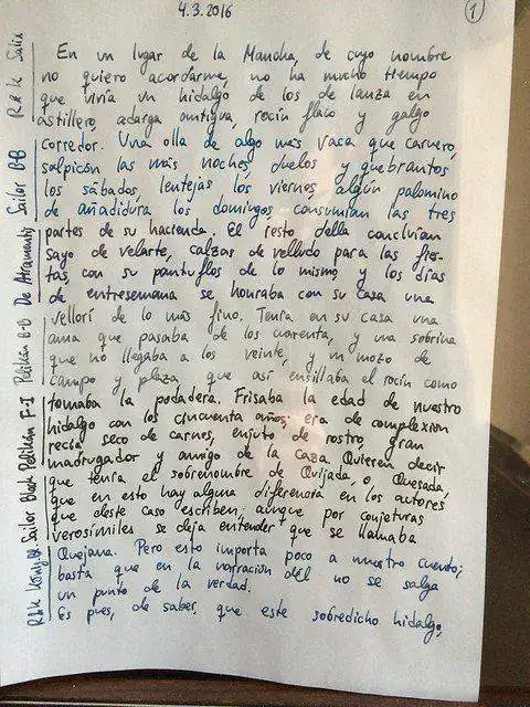

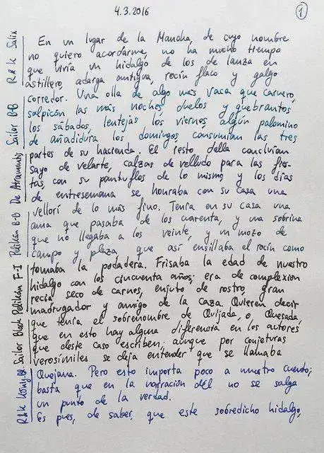

Sin embargo no estaba muy seguro de la resistencia a la radiación solar; así que el mes pasado decidí lanzar un pequeño ensayo: En un papel escribí un texto con diferentes tintas permanentes (y una estándard como patrón):
- R&K Salix (ferro gálica)
- Sailot Blue-Black (Nano partículas)
- De Atramantis (ferro gálica)
- Pelikan Blue-Blacl (ferro gálica)
- Pelikan Fount India (tinta china)
- Sailor Black (Nano partículas)
- R&K Königsblau (Estándar).
En principio hice un papel de muestra y otro patrón que he guardado en un cajón alejado de la luz del sol. La muestra de ensayo la he pegado tras un cristal orientado al norte en Jaén. De momento lleva en exposición desde el 5 de marzo (un mes y un día).
Estado inicial: 5/3/2016
Intermedio: 18/3/2016
Intermedio: 8/4/2016

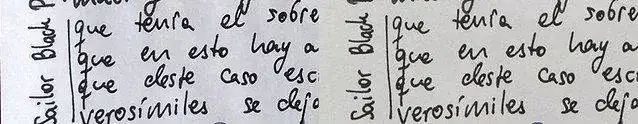

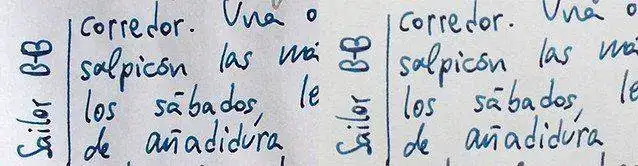

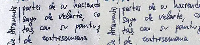

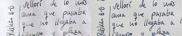

Desde mi punto de vista, las que más se han deteriorado han sido la R&K Salix y la Pelikan B&B, la siguiente sería la R&K Königsblau las Sailor aguantan bastante bien, y la Pelikan Fount India y la De Atramentis las que mejor se mantienen:
En detalle:

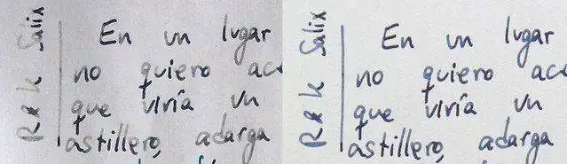

R&K Salix
Pelikan B&B
De Atramantis
Sailor B&B
Sailor Black:

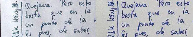

R&K Königsblau
El ensayo pienso dejarlo varios meses; y las fotografías intermedias no están hechas en las mismas condiciones que la original (iluminación), pero creo que son bastante representativas y pueden dar una idea de los resultados finales del ensayo.
¿Algún comentario? ¿Mejora? ¡Cualquier cosa es bienvenida!

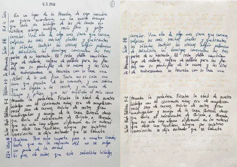

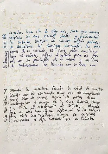

Pues bien, después de algo más de un año soportando la radiación solar el resultado es:
Y las dos fotografías unidas:
Como puede apreciarse las dos ferro-gálicas (La R&K, así como la Pelikan) prácticamente han desaparecido; de la misma forma la azul real de R&K también es casi ilegible (entiendo que pasará lo mismo con cualquier otra azul real tipo Pelikan, Waterman o Parker).
El resto de tintas han aguantado muy bien.

Pienso que las tintas ferrogálicas que compramos para nuestras estilográficas están adaptadas a su uso; esto hace desviarse de la fórmula estándard y disminuir su resistencia. Lo que no sé es si serán aptas para usarlas en Alemania en documentos oficiales, donde exigen pasar una norma.
