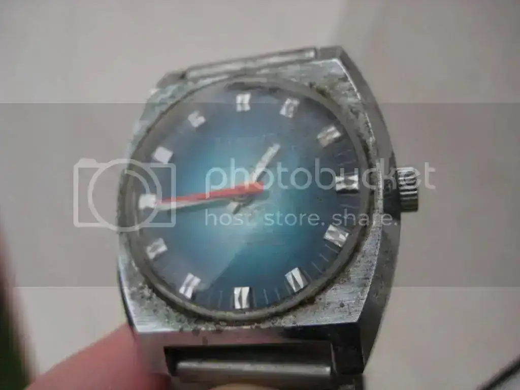

Esta mañana he estado de caza por el Rastro, lo hago todos los domingos pero no suele haber suerte o me compro piezas que no son dignas de mención, las suelo usar para experimentar y aprender.

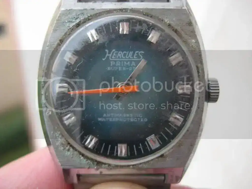

Llevaba un par de semanas fijándome en un reloj, no funcionaba, pero su segundero naranja me atraía, mucho.
Y hoy me decidí, al final se vino para casita.:ok::

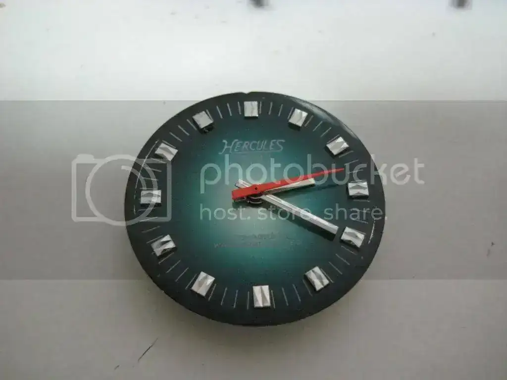

A parte de la porquería que tenía, nada difícil de quitar con ultrasonidos y mi baño mágico de amoniaco y lavavajillas, el reloj tenía un aspecto imponente. No os voy a liar porque el motivo del hilo no es que veáis el reloj, bueno, un poco sí.:D
Un precioso Hércules Prima.

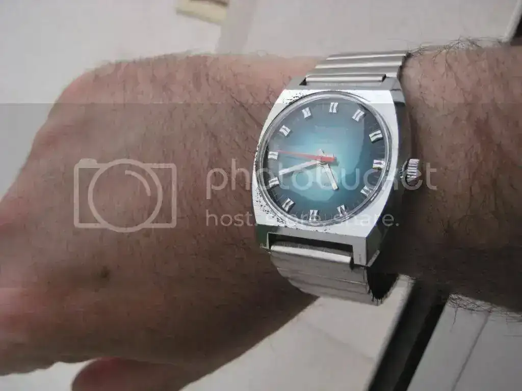

Y así es como quedó.

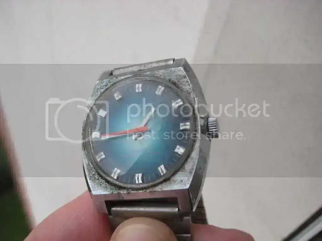

El reloj no funcionaba porque tenía un montón de suciedad. No fue muy difícil limpiarlo pero no me atreví a desarmarlo mucho, en cuanto empezó a funcionar paré de desarmar. Sobre todo porque nunca había visto un movimiento así y no me atreví a seguir.
Las fotos son de antes de limpiarlo. La emoción me pudo y no hice fotos mientras lo montaba de nuevo en la caja.

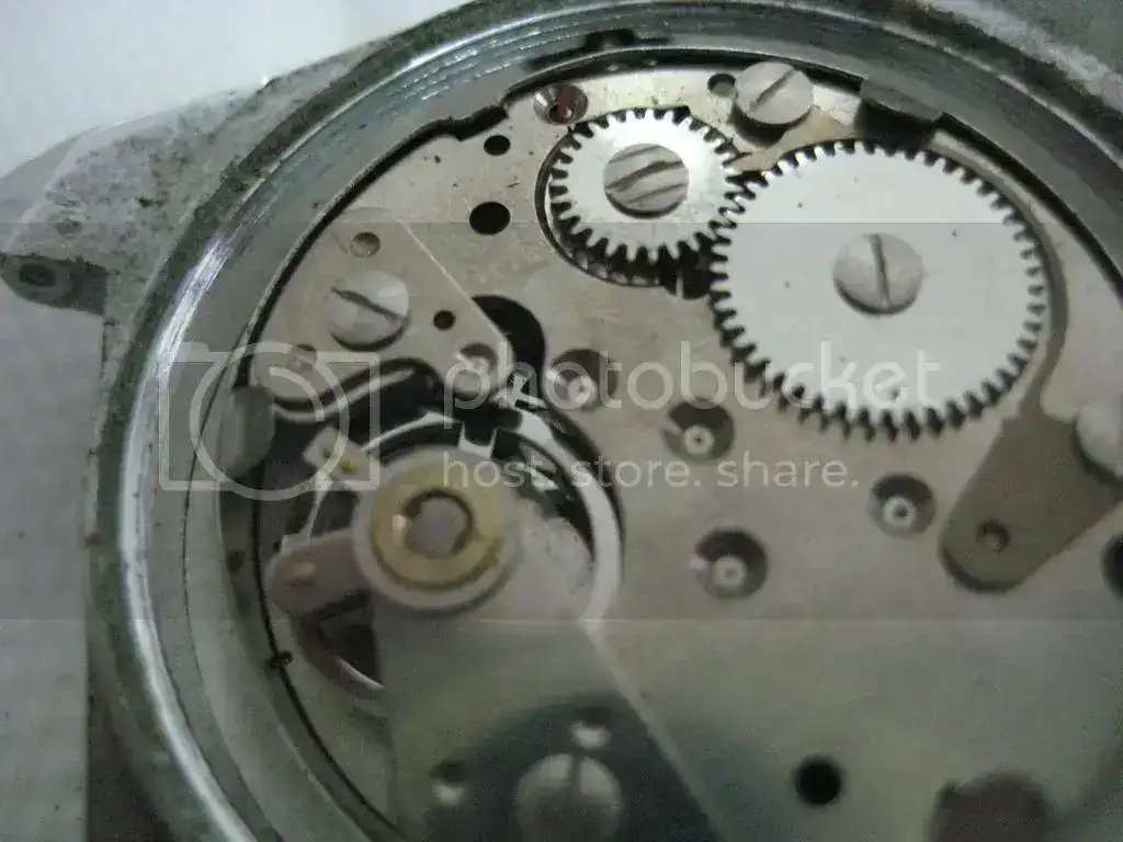

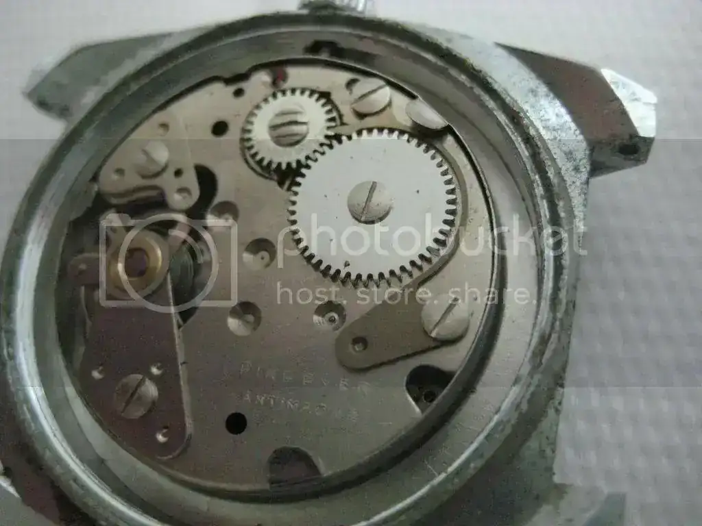

Movimiento Pin Lever.
Aquí se ve mejor su peculiaridad, además, tiene alguna zona de plástico.
He indagado por internet y viene bastante información, pero no domino el inglés hasta el punto de comprenderla bien y el traductor me hace reir más que aprender.
Sí he podido ver que lleva el escape con los rubíes colocados de otra forma y que es un movimiento para relojes baratos pero os agradecería un montón que me explicáseis en que consiste este movimiento, gracias.:worshippy:

Hola Juan, bonito reloj, yo tengo uno con una maquina parecida creo que una EB, tampoco funcionaba bien, aceitando un poco las palas del escape y los ejes del tren de rodaje comenzo a funcinar de maravilla.
Hola Juan , vaya limpieza que le distes al reloj (falta le hacia) , la maquina como tu dices es de bajo costo para relojes economicos , pin lever : es un escape de ancora de pasadores sustituyendo los habituales rubies del ancora , era muy usado en relojes despertadores baratos y en movimientos unajusted.
El Hercules te ha quedado muy chulo , si funciona , pues pa lante.
Gracias, va como una seda. Eso sí, acompaña permanentemente, es bastante ruidoso.
El ruido se debe al escape , metal contra metal , tengo yo unos Roskopf que cuando les doy cuerda en la habitación hay que hablar a voces , llevan ese tipo de escape y el ruido de más de 4 es brutal.

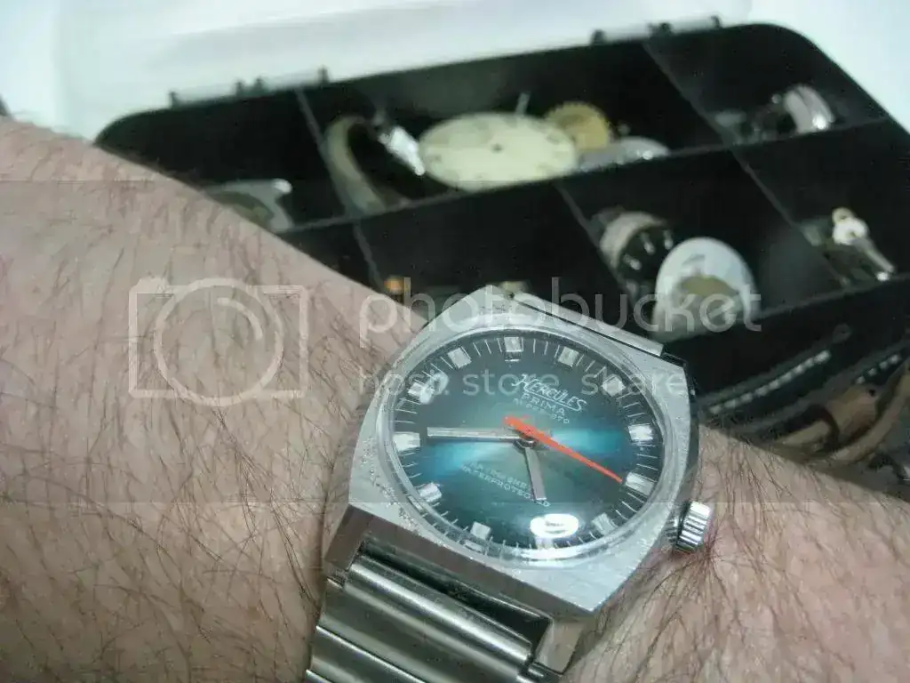

Hola Juan, contundente y setentoso este Hercules, haciendo honor a su nombre.
Buen cambio despues de la limpieza que le has dado.
