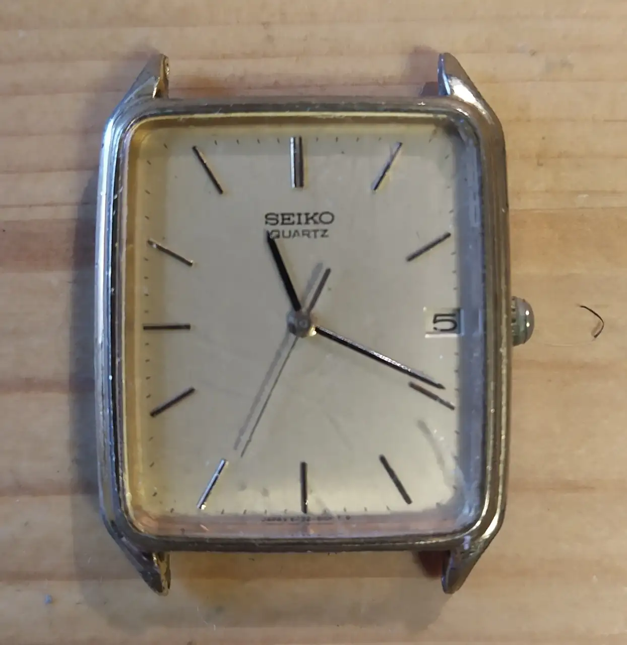

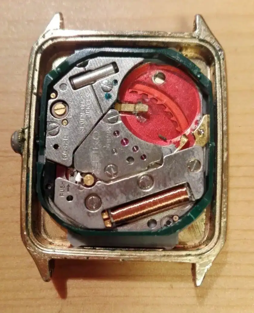

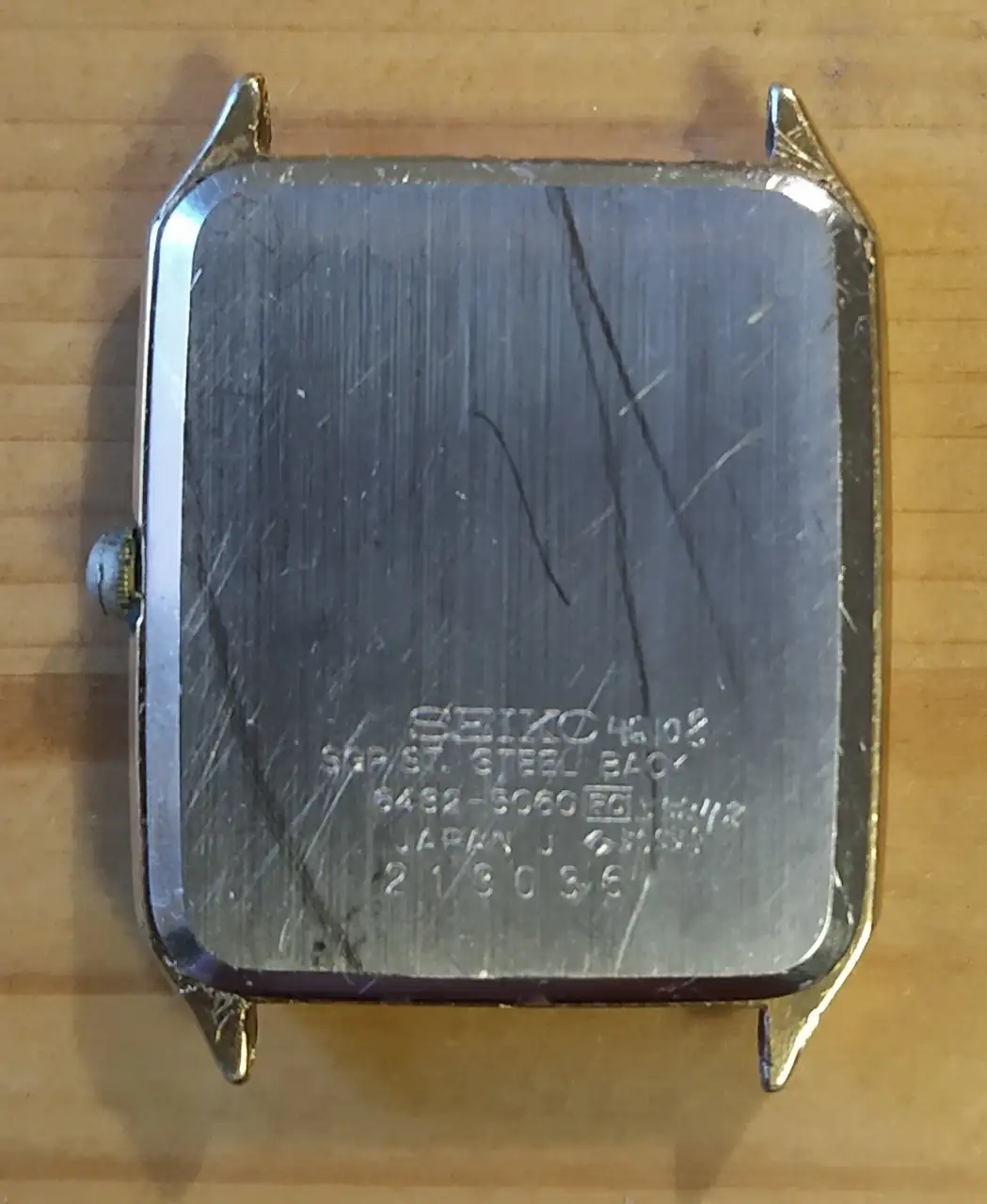

Tengo este Seiko 6543-5100, que me pasó mi padre tras años en un cajón.
Como me comentó hace tiempo @atmorte, cuando buscaba tipo de pila para el reloj, además de sulfatado, el circuito está dañado.
Mi relojero me comenta que no encuentra recambios porque es un movimiento antiguo. Según pude investigar es un movimiento 6432A.
¿Alguna idea sobre cómo poder rescatarlo? Gracias

Esos, a mí parecer poco se puede hacer ya, se podrían buscar recambios en eBay pero tardarías en encontrarlos y te costarían caros. Yo lo que hice con el Orient de mi bisabuelo, fue quitar el calibre y sustituirlo por un miyota, que aunque da pena hacerlo, es la única forma a mí parecer de que funcione

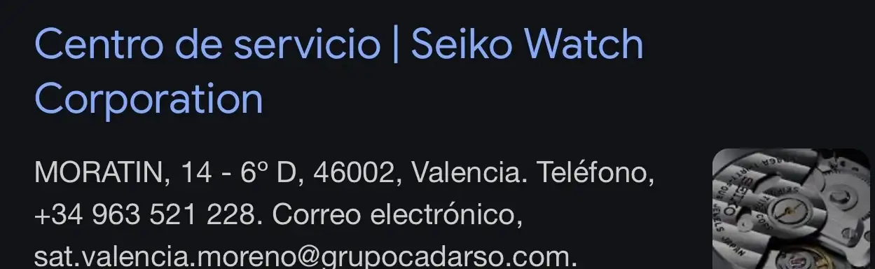

También comentan que el servicio técnico de Seiko en Valencia podría ser la solución
Reacciones: rabbitigle y JFMM
Preguntaré. Muchas gracias por tu ayuda
