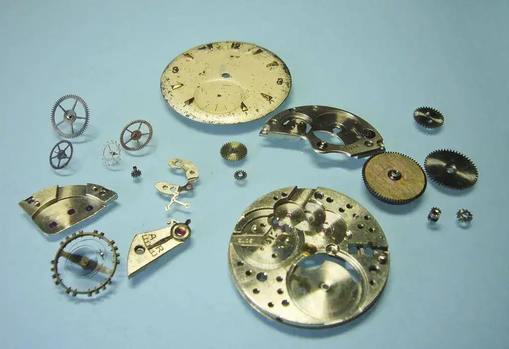

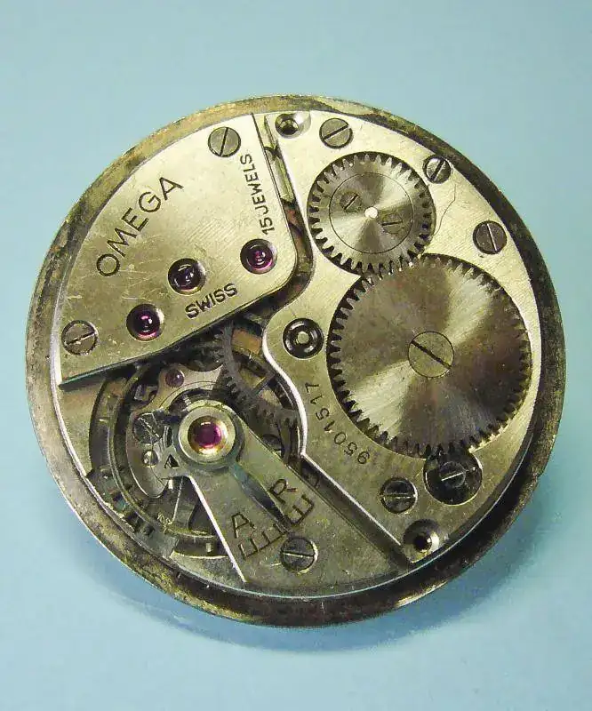

Ya se ha dicho muchas veces por aquí que revolviendo cajones se encuentran cosas. Pues esta vez, y aunque no haya sido en mis cajones, apareció una maquina de reloj en tal estado de cochambre que sólo se sabía que era Omega por la inscripción del puente.
Pero yo, tal vez porque Omega es Omega, me decidí a limpiarle al menos gran parte de esa roña que la envolvía. Como no sabía que iba a encontrar no se me ocurrió hacerle una foto antes de empezar. Una vez desguazada y dándole un cepillado para no ensuciar mucho el heptano me topo con que es un 30T2. En vista de la mítica que envuelve a este movimiento me he decidido a limpiarlo más a fondo, aceitarlo con el aceite más denso que tengo con el fin de preservarlo del óxido y volverlo a montar; ¿quien sabe si algún día volverá a marchar? porque atentos a las faltas que tiene:
1.- Eje de volante roto
2.- Espiral un poco "perjudicado"
3.- Pivote inferior de rueda de escape roto
4.- Rueda de horas desaparecida junto al talco (el talco es el menor problema)
5.- Tornillos de esfera desaparecidos (tampoco es mucho problema)
6.- Agujas desaparecidas

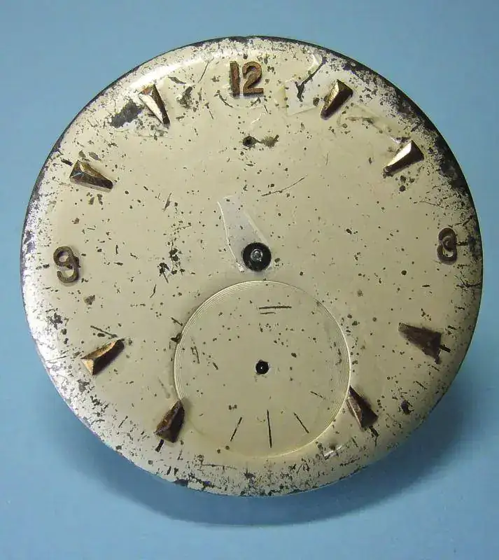

7.- Esfera ........ bueno esfera en el estado que se ve y no tiene caja ni tija
No sé si alguna vez conseguiré verlo como un reloj pero algo parecido me pasó con el 586K y ya está en la caja. ¿Será puro romanticismo ......, je,je,je?

Maestro,un Saludo y animo, a mi me llegaron a ofrecer una vez un " bicho" asi como el de Ud. con toda la numeración de la esfera " desaparecia" y dije " nanay" ese pa mi no es.............Pero hay gente pa tó;-)

Ya lo sé, ya lo sé. Ahora que he tenido un rato veo que es de 1939, por tanto. ¡¡la segunda mundial!!. Así está el pobre :laughing1: :laughing1: :laughing1:
