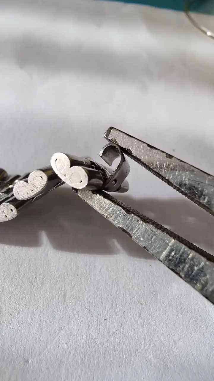

Una cuestión, cuando dices "Al brazalete pude cerrarle los terminales que tenía estirados con unas pequeñas pinzas" ¿Podrías explicar un poco más el proceso?
Yo tengo un brazalete de Seiko con los terminales dados de sí y me gustaría saber como cerrarlos. Gracias

A ver, lo de poder cerrar terminales, o eslabones dados de sí, depende también del tipo de brazalete que sea, no en todos se puede hacer, el brazalete tiene que permitirte que lo puedas articular de manera que puedas encontrarle la postura para poder hacer presióncon las pinzas y cerrar esos terminales dados de sí, no todo brazalete permite ser articulado como para poder hacerlo.

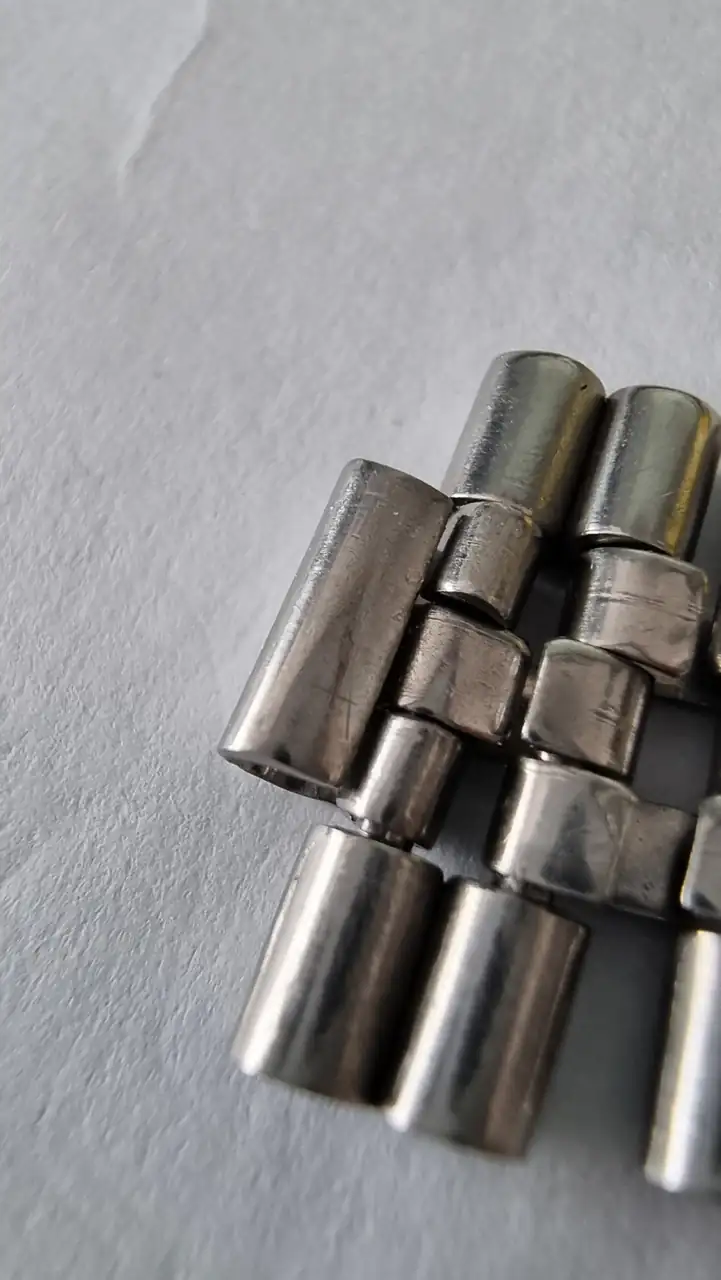

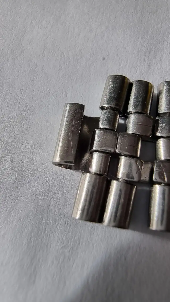

He buscado el brazalete tipo jubilee que llevaba el reloj de este hilo, no lo he encontrado, no sé dónde lo tengo (como le puse un brazalete nuevo posiblemente tiré el antiguo), pero bueno he encontrado otro que está hecho polvo y que seguro lo descarté de alguna otra restauración (creo que de la que compartí de un Citizen: "Restarando a un Ciudadano") y que puede servir para hacer el ejemplo. Como ves este brazalete tiene el terminal muy estirado:
simplemente hay que articularlo, cosa que este brazalete permite bien, para poder encontrar una posición donde poder ejercer fuerza/apretar con unas pequeñas pinzas planas (como esto es un ejemplo no he puesto nada, pero lo suyo es colocar un trocito de trapo de algodón o microfibra entre la pieza y las pinzas para evitar que las pinzas la puedan marcar al apretar):
En esa posición de la foto anterior, ejerces presión con las pinzas y el terminal se cerrará, este es el resultado (al ser un ejemplo aquí lo he cerrado demasiado para que se note en la foto entonces en su cara vista/externa se ha desvirtuado un poco la forma del terminal, lo suyo es que lo cierres en su justa medida para que mantenga su forma original en su cara vista/externa pero que en su cara interna no quede tan abierto como cuando están estirados) :
Espero haberte servido de ayuda compañero. Un saludo.
