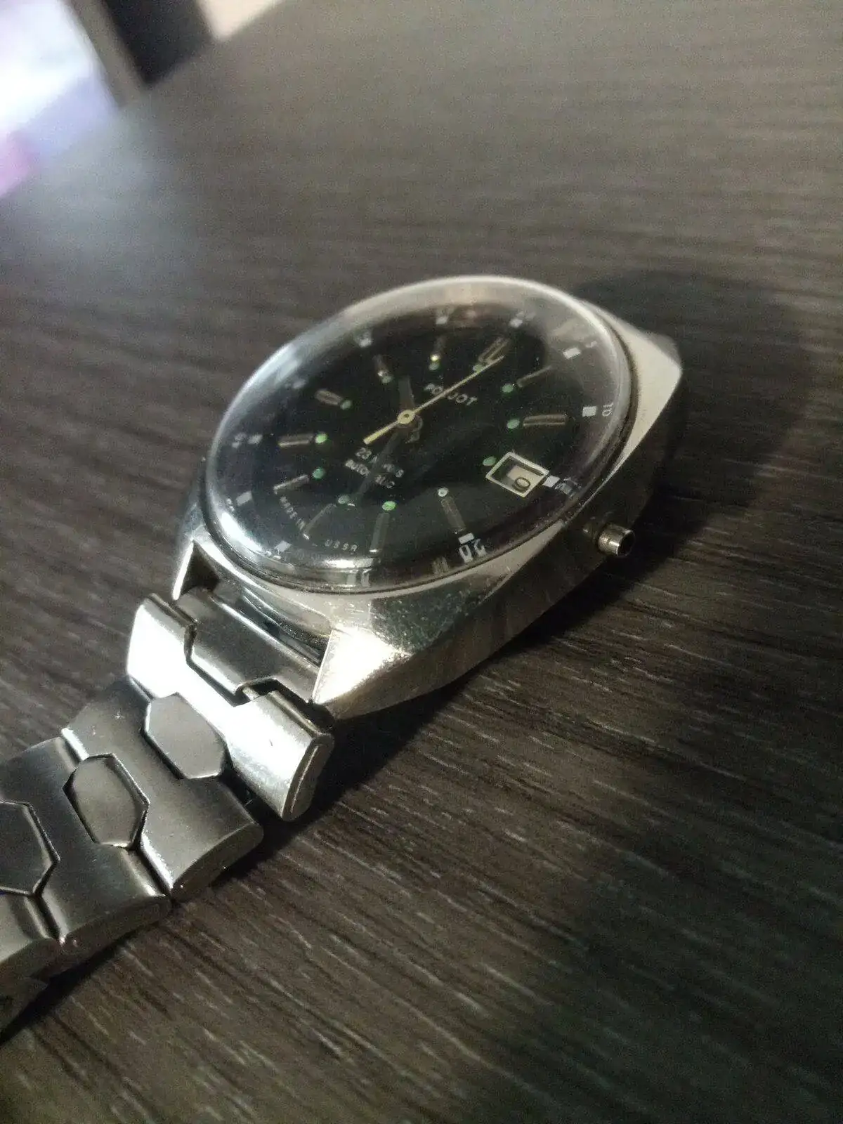

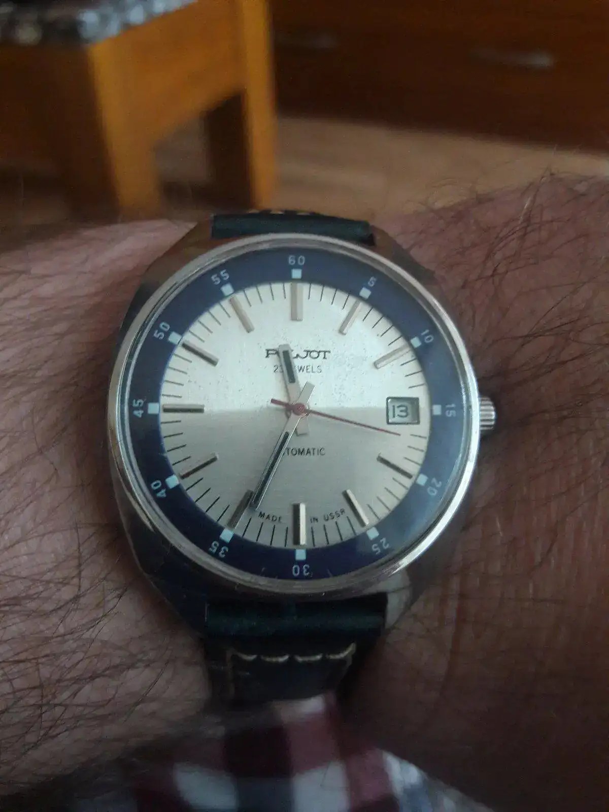

Hola a todos,tengo un Poljot Aeroflot desde hace un tiempo,se lo compre a un moldavo con toda la documentación y caja original.
Tiene un problema,se me ha perdido la tija.
¿Sabéis donde puedo encontrar repuesto?
Lo he abierto y pone 2627H,sera el calibre.
Tengo pendiente restaurar el dial.

Necesitas tija y corona para un movimiento poljot 2627h o un reloj donante.
Necesito tija solo 😅
Buenas!
Es compatible con otros poljot, te paso el enlace al movimiento por mr "lo sabe todo" Ranfft
En la antigua RDA quedan muchos relojeros que siguen reparando relojes rusos y también lso famosos Ruhla. Les quedan mucho stock de piezas.
En Calau hay uno de ellos
Te paso el enlace de la bahía
Por hacer, hacen hasta ejes de volante a medida (99 pavos) para relojes de bolsillo ,pero los hacen.
Por preguntar, no pasa nada
