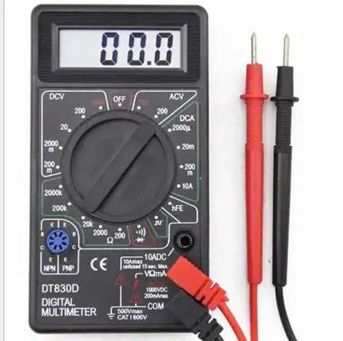

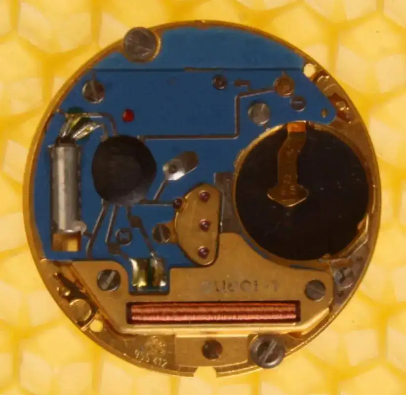

Por ejemplo tengo un eta 955412, que no funciona y un multimetro DT830B. Con el multimetro he comprobado que la bobina esta bien, pero el resto? También he mirado el post
    23,4 KB · Visitas: 504
  • tester-multimetro-probador-digital-dt-830d-nuevos-D_NQ_NP_806279-MLV25903604115_082017-O.webp
    14,9 KB · Visitas: 1.587

El año pasado un cliente, coleccionista, por mi santo me regalo el, Horotec 19.106, es muy practico pones el reloj encima y te da señal de funcionamiento, pero en caso de fallo electrónico no te indica, donde esta el fallo, para ello hay que recurrir al tester.
