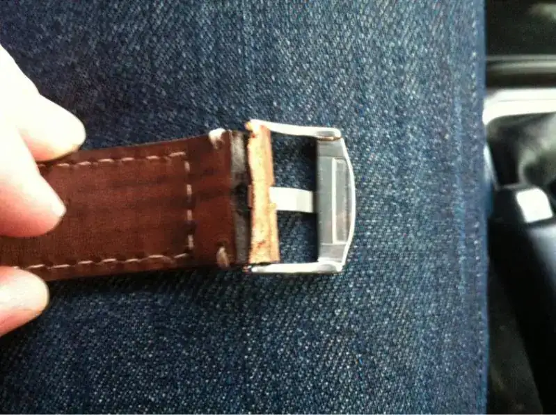

Hola
Acabo de romper la correa de piel de mi Glycine Incursore. Creéis que se puede reparar de alguna forma? Aguantaría si la pego con loctite? Sugerencias...

repararse se podría reparar como bien dices y alomejor dándole alguna puntada de hilo..pero todo depende de que es lo que "va a llevar" al otro lado, ya que sinceramente siendo un reloj de precio medio alto te arriesgas cascarlo por culpa de una triste correa que la puedes comprar en cualquier relojeria por 20€, si el reloj es de estos del"todo a cien" qeu vale mas la correa que el reloj.. adelante y viva el lock tite.. como bien dice el anuncio lo arregla todo..!! jajaja:laughing1:
Mala pinta tiene el sitio por donde se ha roto. Es una zona sometida a muchas tensiones, por eso se ha roto por ahí y por eso será difícil de reparar.
En caso de que quieras intentar una solución provisional no te recomiendo el loctite porque es una tipo de adhesivo que no soporta tensiones y se volvería a romper a la mínima. Puedes utilizar un pegamento de contacto con el que debes untar las dos superficies, esperar a que no estén pegajosas al tacto y, posteriormente unirlas presionando. Es el adhesivo que se utiliza en la fabricación de correas.
No dejaría de ser una chapuza pero a lo mejor te aguanta un tiempo.
El cuero se pega con cola de contacto.
Se puede reparar bien con cola de pegar cuero pero otra cosa es que sea remotamente recomendable, la hebilla es una zona crítica y el riesgo de que falle y el reloj acabe en el suelo bien merece una correa nueva, de cualquier clase.
Gracias por las sugerencias. Creo que compraré una nueva....
