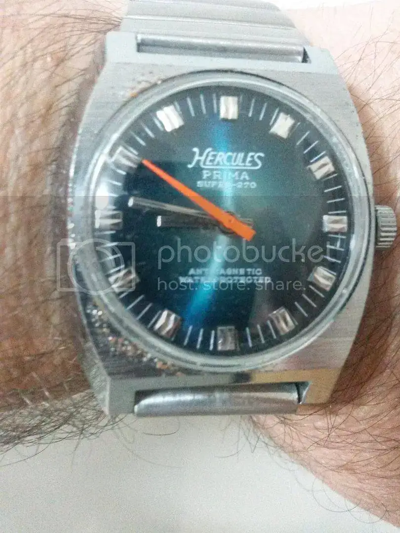

Hola compañeros,
Hace tiempo que me compré este precioso bichito, y eso que no soy de vintages, pero es que el reloj no lo parece una vez puesto. Luego pongo fotos.
El problema es que el cromado está hecho fosfatina en la zona del plexi y hace un efecto que no me satisface en absoluto y que consigue que no me lo ponga.
Así que voy a volver a trampear relojes y quiero animarme a ver si lo reparo. Tengo una buena Dremmel y accesorios o sea que dejarlo limpito no me costaría mucho. El problema es como cromarlo caseramente.
Ahora las fotos

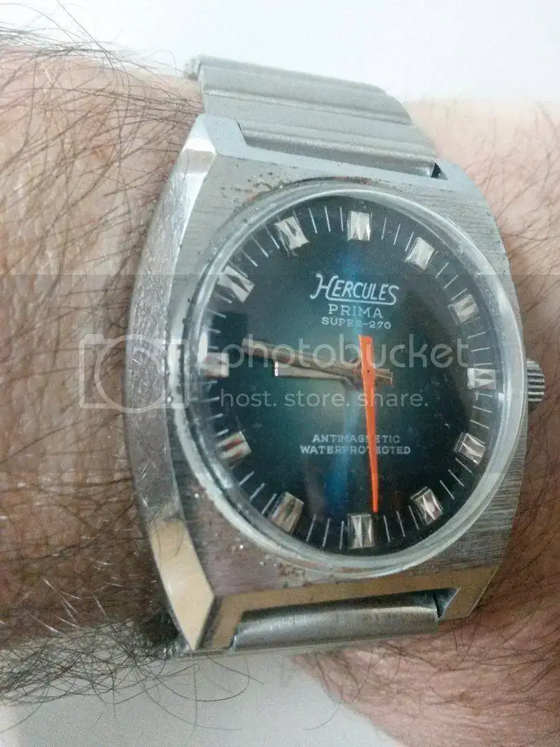

Como véis, a las 11 y a las 6-7-8 tiene dos buenas lagunas de cromo. Además, el reloj es pulido espejo en la caja pero su parte superior es mate.
Sé que hay botes para cromar en las grandes superficies de bricolaje pero supongo que es para cromar candelabros y similares, aunque si croma debería servir para casi todo lo que pueda adherirlo::Dbt::.
Si alguno me puede echar una mano se lo agradecería eternamente.
Muchas gracias, un abrazo, Juan
