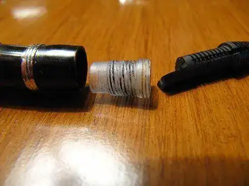

Ains, menudo parto... Os explico como ha sido la operación:
Instrumental necesario:
-Palito de madera de brocheta grande, de los de 5mm de diámetro
-Tubo de plástico de 4,5mm de diámetro interior (lo sé, esto ya sería mucha casualidad tenerlo. Este es el palito de un globo, de esos que se le regalan a los niños para que parezca que el globo flota. Os puede valer otro plástico, solo hace de casquillo).
-Pegamento viscoso asquerosos (cada vez se pone peor la descripción de los materiales... me vais a tomar por loco...)
-Mandrino o portabrocas (no es necesario pero ayuda a no dejarse los dedos en el intento)
El pegamento, ya os decia que me ibais a llamar raro..., lo saco de un "tapajuntas" de latón, de esos que se ponen en el suelo para disimular la union entre suelos de diferentes materiales o con juntas grandes:
Ya se que venden millones de pegamentos, pero este lo bueno que tiene es que es muy pegajoso siempre, vamos, que nunca se pone duro, con lo cual se puede despegar cuando se quiera, pero es muy pegajoso. Con el calor aun mas :D. (El latón del "tapajuntas" lo uso como fuente de latón para mis otros hobbies, pero esos son muy frikis, si, mas que las plumas jeje)
Por si aun no caeis en que es, he encontrado esta foto en google, usándolo entre dos moquetas diferentes:
No quiere decir que alguno tenga que usar esto mismo, solo enseño lo que yo he utilizado y me ha funcionado.
Seguimos:
Cogemos el palo de madera y lo untamos en pegamento, sin poner mucho, tratando de estirarlo a la vez que lo vamos enrollando para que no engorde mucho:
Cortamos un trocito del tubo de plastico, con 2cm ya vale. Éste lo utilizaré de casquillo, ya que la boquilla tiene 5,5mm de diametro interno y el palo de madera solo 5. En el proceso de embutir en palo de madera dentro del plastico, éste último se ha rajado, pero eso no es ploblema. Conviene, si se puede, poner tambien pegamento al tubito de plastico por fuera, para que agarre mejor con la boquilla, pero el palo de madera ya se encargará de apretarlo bien todo:
Ahora podeis probar a girarlo (en sentido antihorario ya que queremos desenroscar la boquilla). En mi caso asi no fue suficiente, Estaba muy pegado.
Ahora entra en juego el secador de pelo.
Para evitar sustos, que nunca se sabe, he forrado con cinta de carrocero (cinta adhesiva pero de papel) el cuerpo de la pluma, dejando solo a la vista la zona que quiero calentar:
Ponemos el secador entre las piernas (9 de cada 10 urólogos recomiendan ponerse fuentes de calor a elevada temperatura entre las piernas, aseguran una esterilidad en el 95% de los pacientes, no falla!). De esta forma podemos utilizar las dos manos, una sujetará y de vez en cuando girará el cuerpo de la pluma para que no se caliente solo un trozo de la sección, y el otro se encarga de girar el mandrino o portabrocas en sentido antihorario, vamos, para desenroscar (en la foto solo aparece una mano porque la otra hacia la foto... como comprenderéis no es plan de sacar el trípode también :D):
Pues bien, al cabo de unos minutos, se aflojó con total suavidad y salió enterita, sin fisuras ni nada :D (hasta que se soltó, el palito giraba dentro, pero con mucho rozamiento, esa es la idea).
Y hasta aquí he llegado. Os juro que con la alegría ni he seguido sacando nada mas. El pistón aun sigue dentro, no lo he tocado. Tenia que comunicároslo y poneros el reportaje como agradecimiento por todos los ánimos y ayudas:Cheers:
