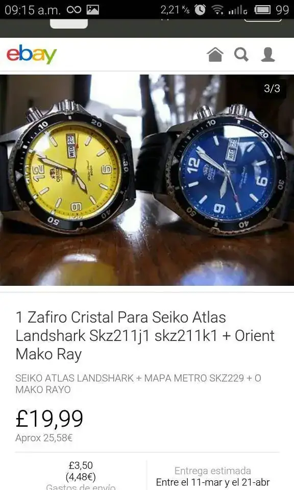

Se ve que si encaja y queda bien

Efectivamente acabaron estrando microcristales en la maquinaria de todo el trajin que hubo con la relojeria y que se fue con el cristal roto a arreglar.
La solucion que encontre fue abrirlo yo mismo y limpiar todos los engranajes. En cuanto al cristal al final he prescindido de hermetizarlo puesto que tampoco me va la vida en ello.
El cristal esta puesto a presion y encaja bastante bien. por lo que no puedo aseguraros que el cristal sea el adecuado o no.
Al final fueron 28 euros el cristal, 9 euros en pasadores de 2mm de diametro y fin de 1,2mm y las 4 horas que tarde en desarmarlo y volver a armarlo entero.
