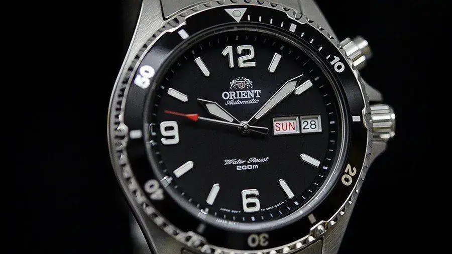

Hola, buenas noches. Me compre hace apenas un año este reloj. Orient mako i
El reloj la verdad es que es una maravilla. No tengo ninguna queja.
La cosa es que con la correa de metal se me salio uno de los pasadores y el reloj se cayo de cara. El cristal se hizo añicos y lo tuve que mandar a un relojero que me dijo que habia posibilidades de que se pudisen meter microcristales en el mecanismo a traves del dial. Solo fue una suposicion.
Me presupuestaron 190 euros de los cuales 100 fueron para "arreglarlo", 50 por el cristal y 40 de hermetismos.
Riendome de la situacion, opte por conseguir yo las piezas por separado. Le compre un cristal de zafiro por 25 euros que ya tengo en casa y ahora me gustaria dar con las gomas y juntas necesarias para llegar al relojero y que solo me cobre la mano de obra.
En principio voy a hacerme el tonto con lo de los microcristales que en principio no se sabe si tiene y eso ya es otro tema.
La pregunta seria si sabeis de alguien que me pueda decir con exactitud que piezas se necesitan para hacer los hermetismos y las juntas habiendose roto el cristal unicamente(el reloj estaba practicamente nuevo) el cristal es de 31mm.
Y la segunda y ultima pregunta seria preguntar a ver si me podeis aconsejar que hacer para que no me vuelva a ocurrir que se me rompa el pasador. Estaba usando de 1,5mm de diametro chinos... Y ahora queria comprar de 2mm de diametro en una tienda de sol, en madrid. Con eso creeis que no volvera a ocurrir nada? los solia doblar.
Muchas gracias de antemano por vuestro tiempo.

A mí también se me cayó el mako, con el resultado de insert golpeado y cristal marcado, con lo cual había que cambiar los dos. El insert lo conseguí yo mismo en Orient España, 18 euros, y cambiar el crista, poner el insert y comprobar el hermetisdmo me costo otros 43 euros. Por más dinero no lo hubiera reparado.
Por cierto, yo al final tuve que poner el cristal mineral original porque el relojero fur incapaz de encontrar un zafiro ¿Donde lo has conseguido tú ?

Lo que no se es si tengo que comprar hermetismos y gomas para que pueda poner el cristal.
En eBay lo encontré, coincide con el de un seiko, que son los dueños de orient parece ser y con el Ray que no es xl
Seguro que el cristal encaja "perfectamente" en el Mako?.
El vendedor dice que si, vamos a verlo jajaja todavía me llevo un chasco.

Si no montas el cristal "original", no compres las gomas, olvidate del hermetismo.
