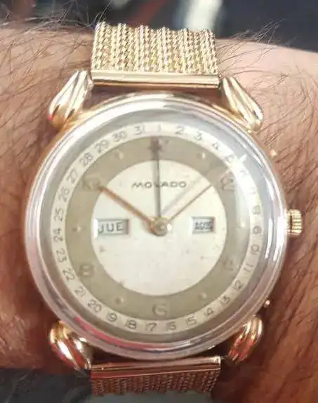

Buenas tardes , me presento soy pablo y un aficionado a los relojes, y tengo un problema con un reos¡j que herede de mi abuelo, un MOVADO, no se que referencia tiene ni como encontrarlo para así poder reparar la maquinaria , dado que según mi relojero esta estropeado el eje del volante, y es difícil de encontrar. he encontrado varios similares con triple calendario pero no se si serán compatibles el eje. También saber si sabéis de donde poder encontrar esta pieza para así llegar a su reparación. Perdonar por la chapa pero me hace ilusión poder llegar a reparar y llevar el reloj de mi abuelo.

Supongo que foto nitida del movimiento te refieres a la maquinaria de dentro. En cuanto pueda ir al relojero se la hago y la subo par ver la numeracion de referencia que tiene. En cuanto a identificarlo me comenta que el modelo es el movado 470 pero al buscarlo me aparecen otros de triple calendario pero de esfera diferente por eso es mi busqueda y mi duda . Gracias atenderme.
Movado 470 existe.

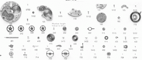

El Movado 470 en Ranft: http://www.ranfft.de/cgi-bin/bidfun-db.cgi?10&ranfft&&2uswk&Movado_470
El despiece del Movado 470: https://www.cousinsuk.com/PDF/categories/5382_Movado 470, 477.pdf
Imprime ambos y dáselo a tu relojero, tu no te pongas a buscar que... Bueno, es evidente.
