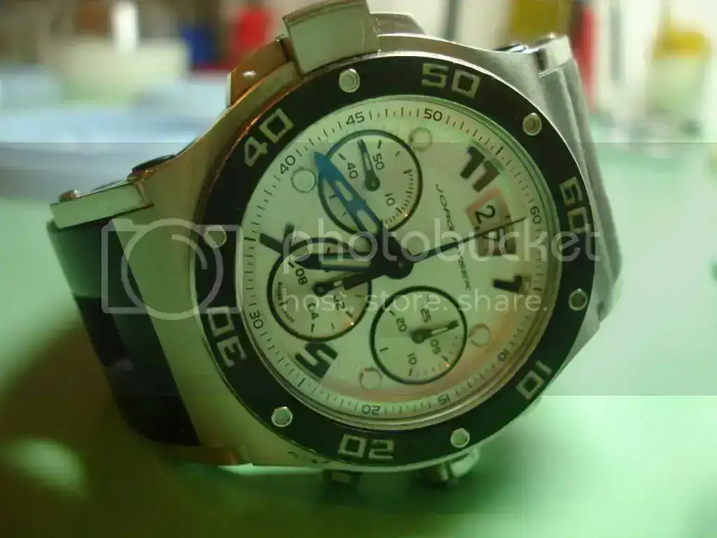

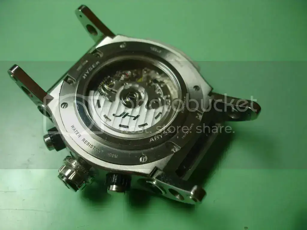

Os presento esta reparación de este Jorg Hysek.
El tema es que debido a fuerte (o muy fuerte) golpe, el reloj quedó en este estado.
Basicamente a parte de los indices y subesfera del dial, tenía partido el espárrago del pulsador.
Voy a tratar solo el tema del pulsador y la esfera, pues el movimiento que monta es un archiconocido 7750 con una modificación tri compax y un big date, al que solo limpié desmonté y ajusté.

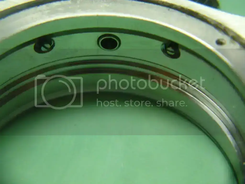

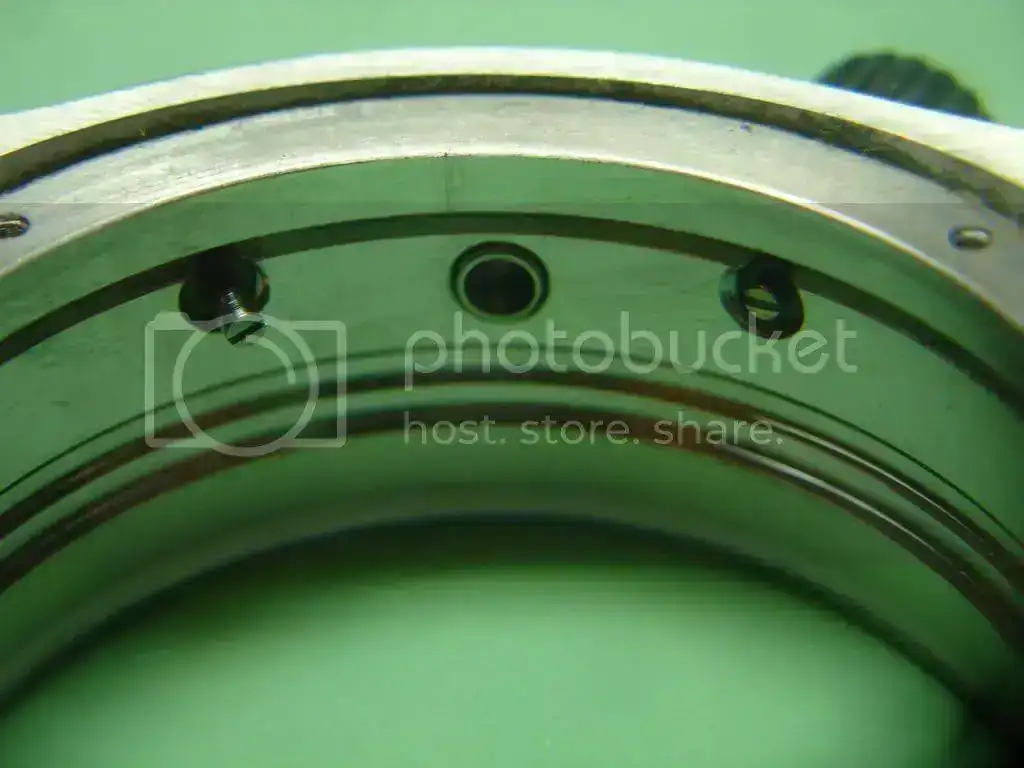

Aquí se puede ver el espárrago partido.

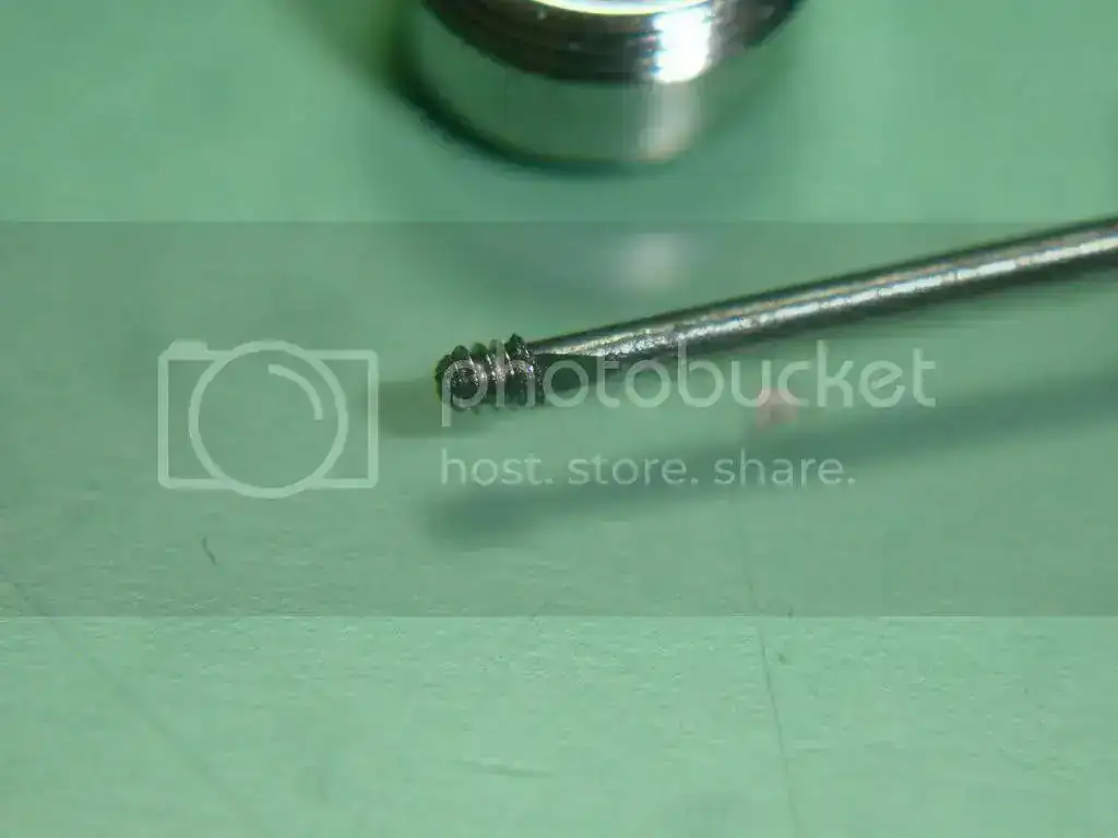

Aqui se puede ver el trozo de rosca partida en el interior del pulsador.
Para estos casos no suele servir de mucho la herramienta para sacar tornillos partidos, pero este otro método me ha dado buenos resultados muchas veces.

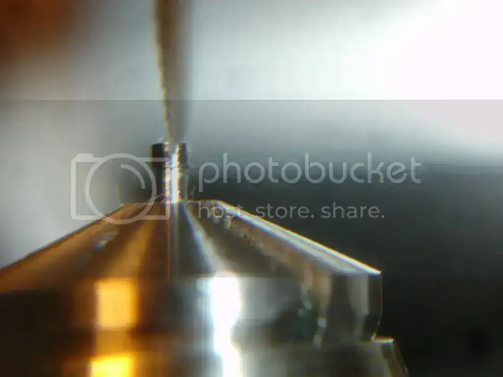

La rosca es de 0.70 mm, así practiqué un taladro de 0.30 mm en el centro del trozo partido.
Despues se afila con la muela de diamante una mecha a tres aristas de unos 0.4 o 0.5 mm, que se clava en el agujero que hemos hecho a la rosca partida. (la foto es despues de usarla, de ahí que esté ya mellada)
Y con esto se saca el trozo de rosca partida.

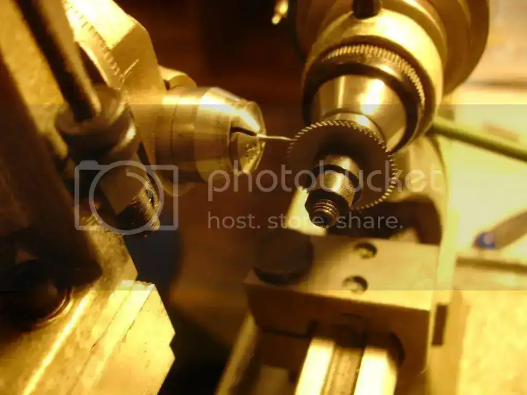

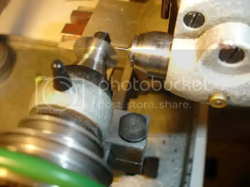

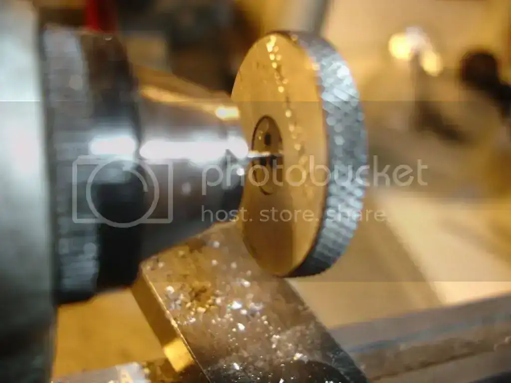

Aqui comienzo a hacer la ranura de la cabeza.
Es importante centrarlo correctamente, para ello uso una punta torneada cónica.
Una vez centrado se puede pasar a hacer la ranura con la sierra. Para esta operación tambien se puede usar una lima para ranurar, que da muy buenos resultados pero como en todo... cuestión de gustos o preferencias.

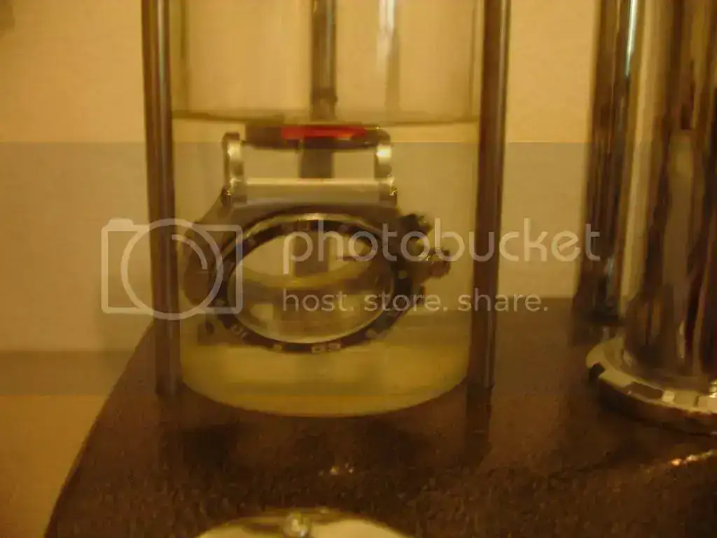

Pasa la prueba de estanqueidad en mojado.

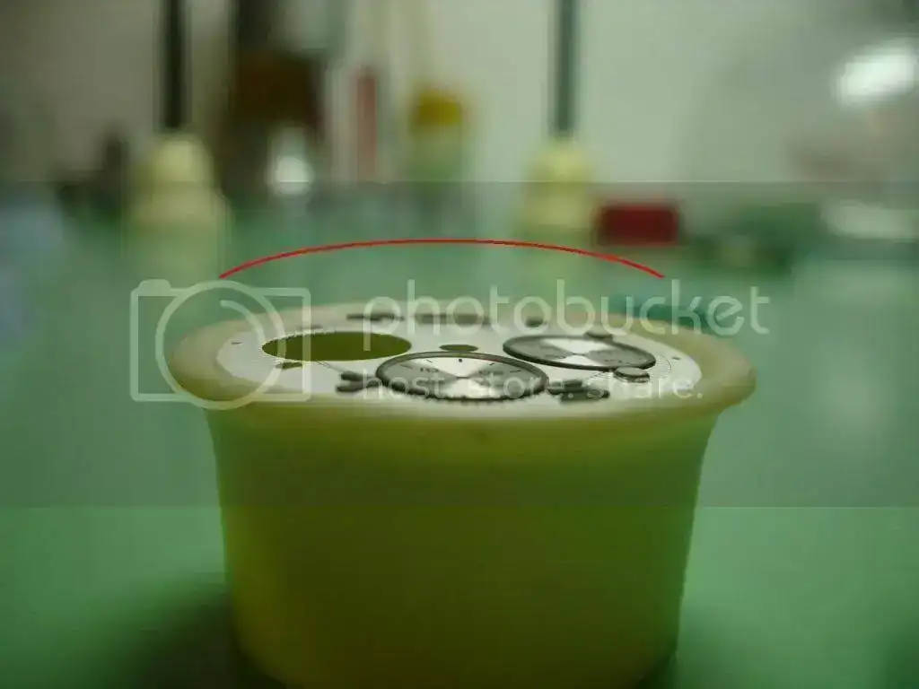

La esfera estaba muy doblada o abombada por el centro, pero me salto toda esta parte a fin de no extenderme demasidado, así como la limpieza y del movimiento...etc.

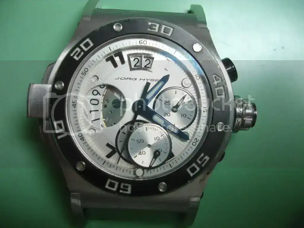

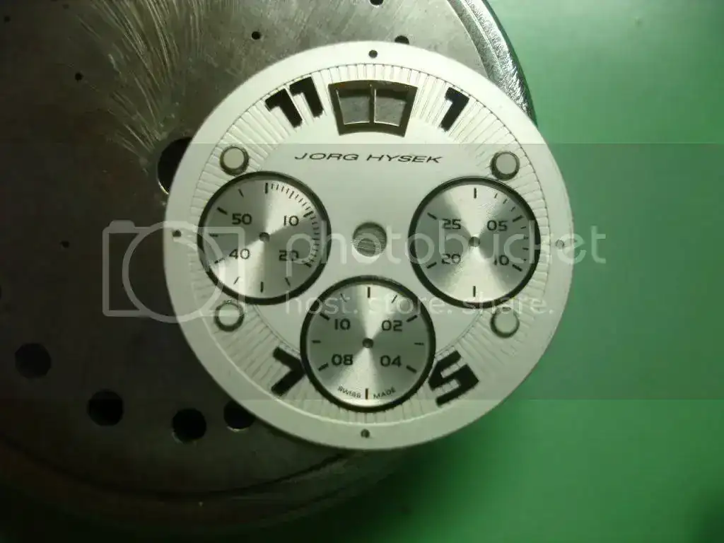

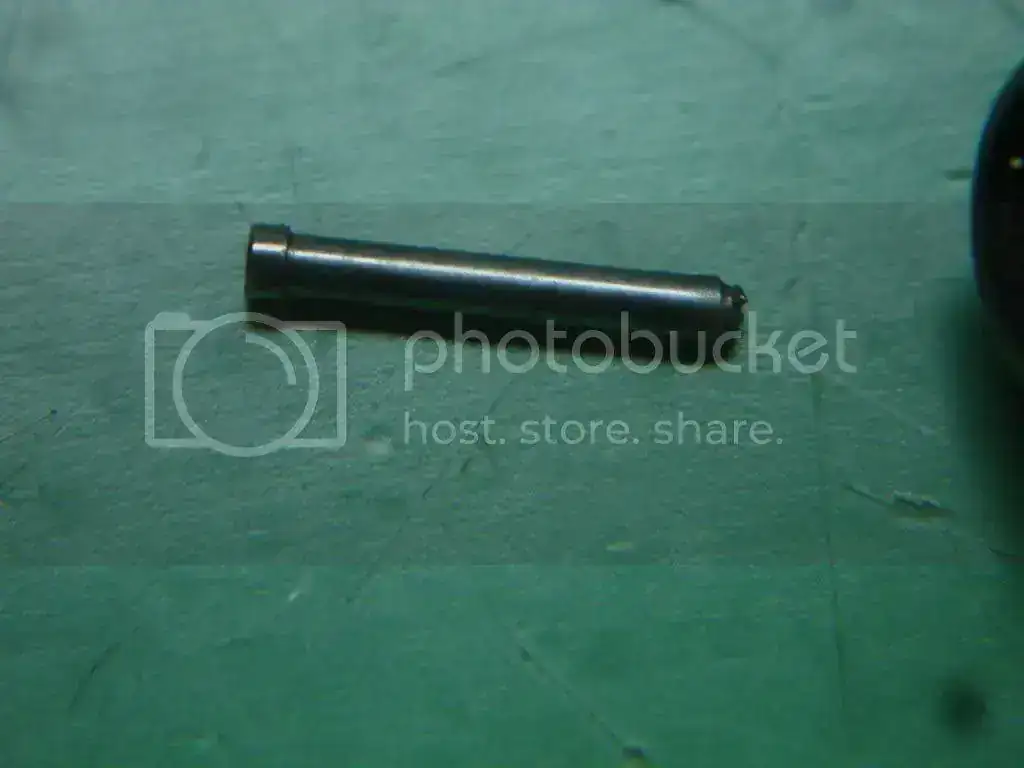

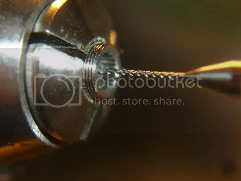

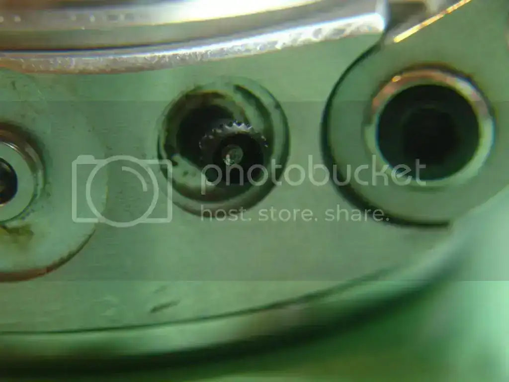

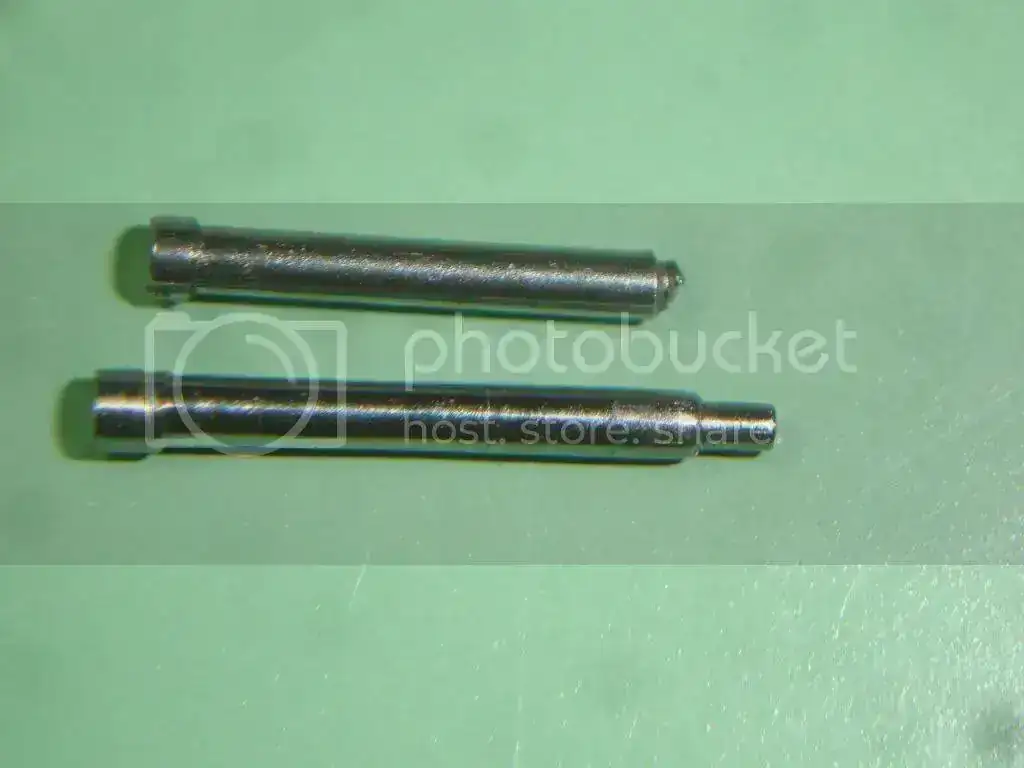

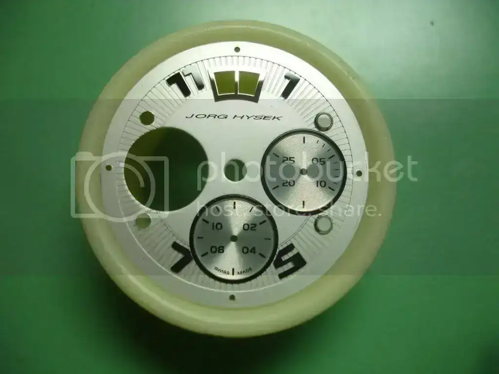

Ahora comienzo a tornear un espárrago de medidas similares (todavía no iguales) al que ha de llevar el pulsador, aquí una vez mas se puede hacer de muchas maneras diferentes y buenas son todas las que funcionen. Para mi es preferible hacerlo ligeramente mas grande y retocarlo despues que tener que repetirlo por ser pequeño.
Haciendo la rosca.
Una vez que tiene una tamaño parecido y comprobado que la rosca es correcta, se pule.
Esta es la cabeza ya ranurada al lado del original (superior, mas oscura).
Con el pulido y penúltimos retoques, a falta de rebajar ligeramente la cabeza.
El pulido es importante para conseguir una buena estanqueidad despues, asi como para la conservación de las juntas, pues el espárrago se desliza en su interior y cualquier rugosidad provocará desgaste, suciedad y peligro de rotura.
