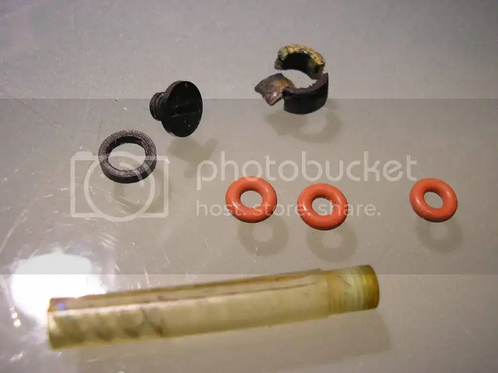

Un buen amigo y forero me envió esta pluma para ver que se puede hacer con ella, yo particularmente no soy muy de alemanas pero el reto estaba ahí y había que hacer algo. De momento es el inicio de una reparación que ire completando

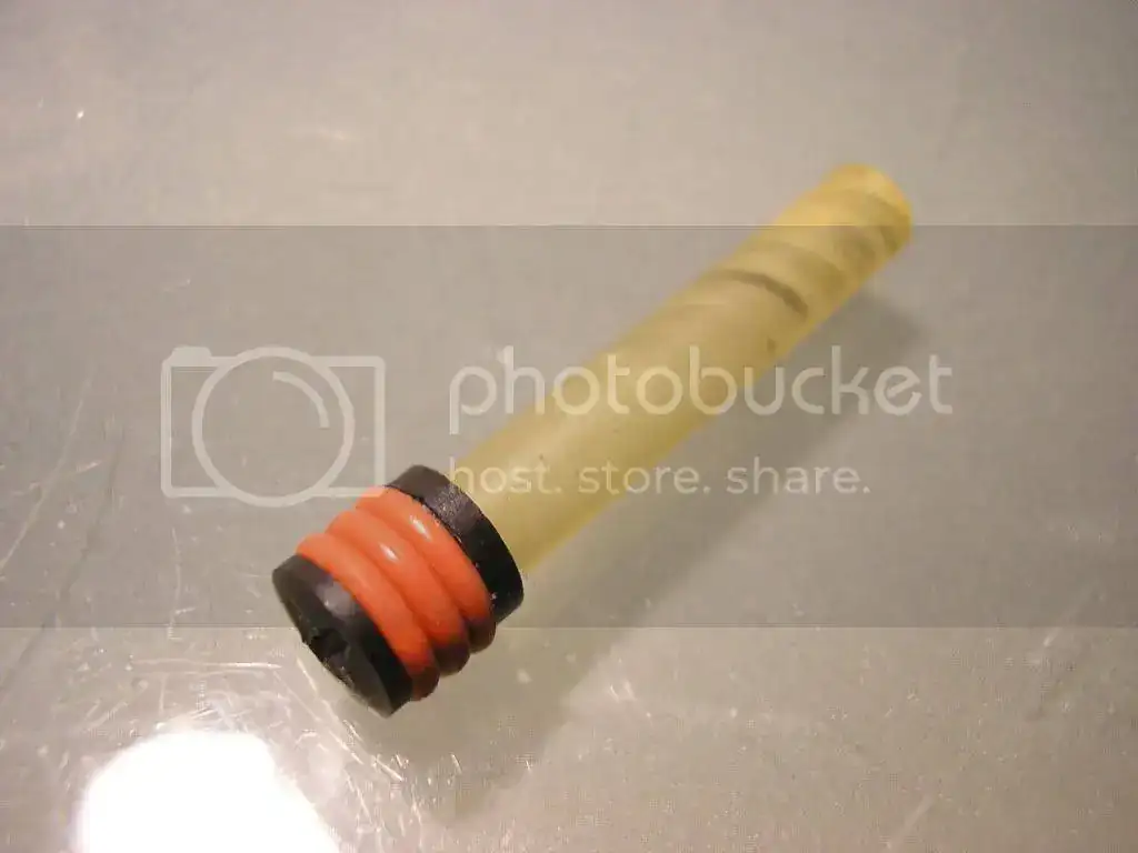

En estas estilográficas de carga por pistón lo primero que hay que cambiar es el pistón que suele ser de corcho, en la foto lo vemos totalmente roto, se deshacía en las manos, encontré unas tóricas que le vienen perfectas también hubo que sacar el tornillo del émbolo con cuidado porque se oxidó dentro del plástico, al ser de latón con un cepillado y un poco de pulimento quedó perfecto.
Nota: ML hace referencia al punto en este caso un Left-Handed

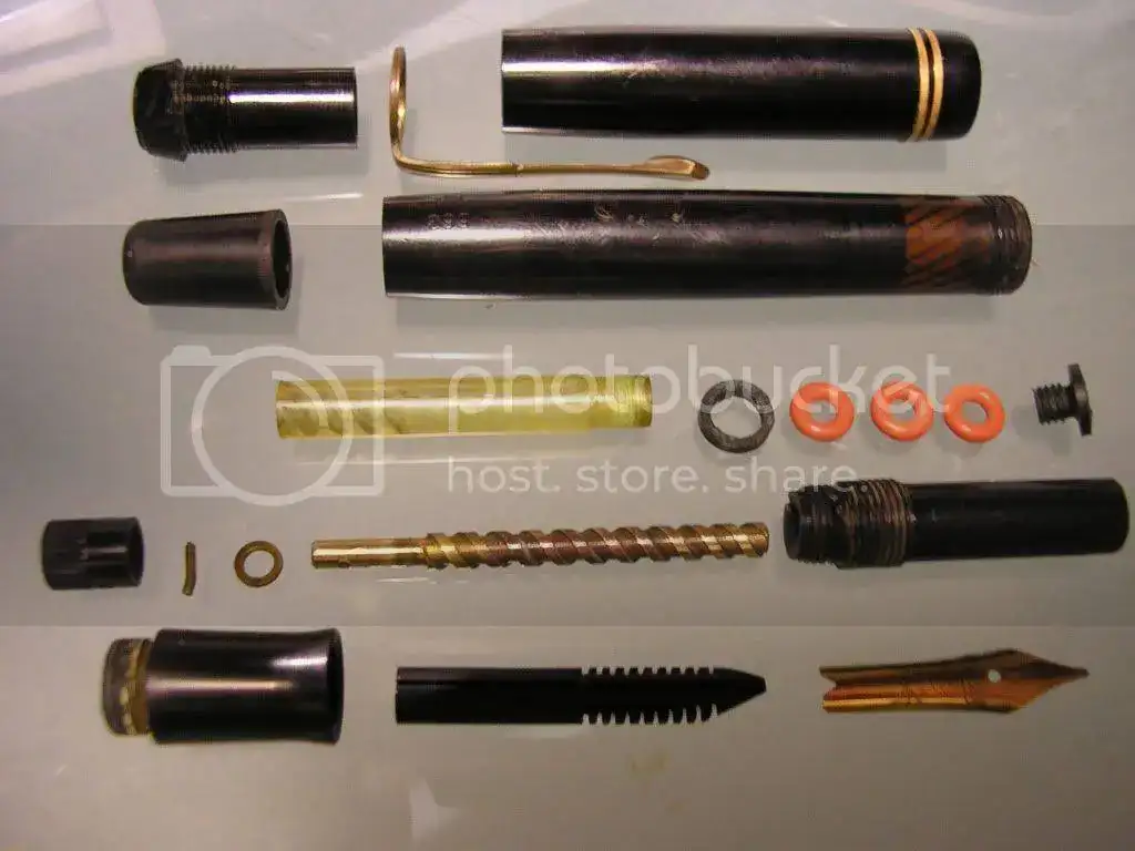

Aquí el despiece completo
