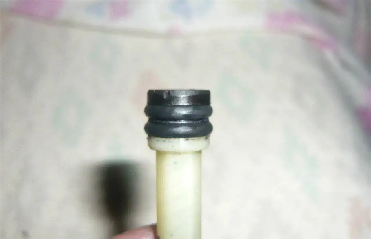

Como las Tóricas miden 2mm de grosor y el conjunto antiguo de sellado media 4mm he usado 2 juntas en el pistón, tener la precaución antes de poner las Tóricas de lijarlas un poco con una lija muy fina para quitarle un poco el acabado exterior para que se deslice mejor por el interior de la pluma, sino ira demasiado duro el conjunto, prácticamente lijar un poquito hasta que matéis un poco el brillo de la goma.
Después simplemente poner las Tóricas en el pistón y roscar la parte de superior de plástico para dejarlas fijas, en este punto aplicar un poco de grasa de silicona para ayudar con la estanqueidad y también ira más suave el conjunto.
Introducir otra vez el conjunto dentro del cuerpo de la pluma y mientras presionáis con el pulgar (al principio costara que entre por que las Tóricas son nuevas y tienen que pasar por las roscas interiores donde va roscada la boquilla) girar la parte posterior de la pluma para que rosque el pistón en el vástago interior, mantener la presión mientras giráis el culote de la pluma y notareis como acaba engranando, después simplemente accionarla hasta el final.
Después simplemente volver a enroscar la boquilla y accionar par de veces el pistón para que lubrique y se asiente bien.

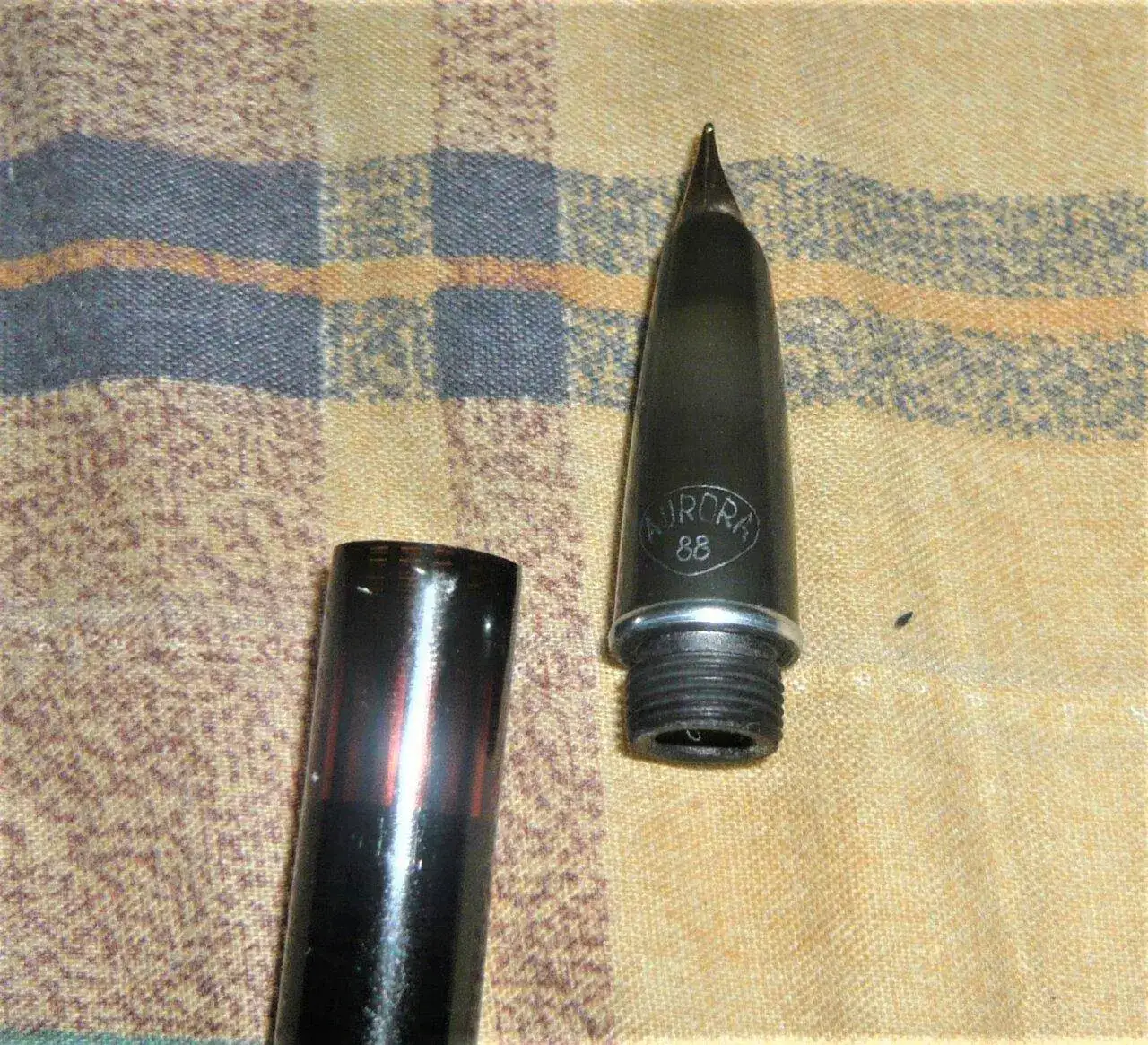

Lo primero que hice fue desenroscar la sección de la boquilla donde se aloja el plumín, si la rosca no está sellada sale fácilmente.
Ver el archivos adjunto 2635556

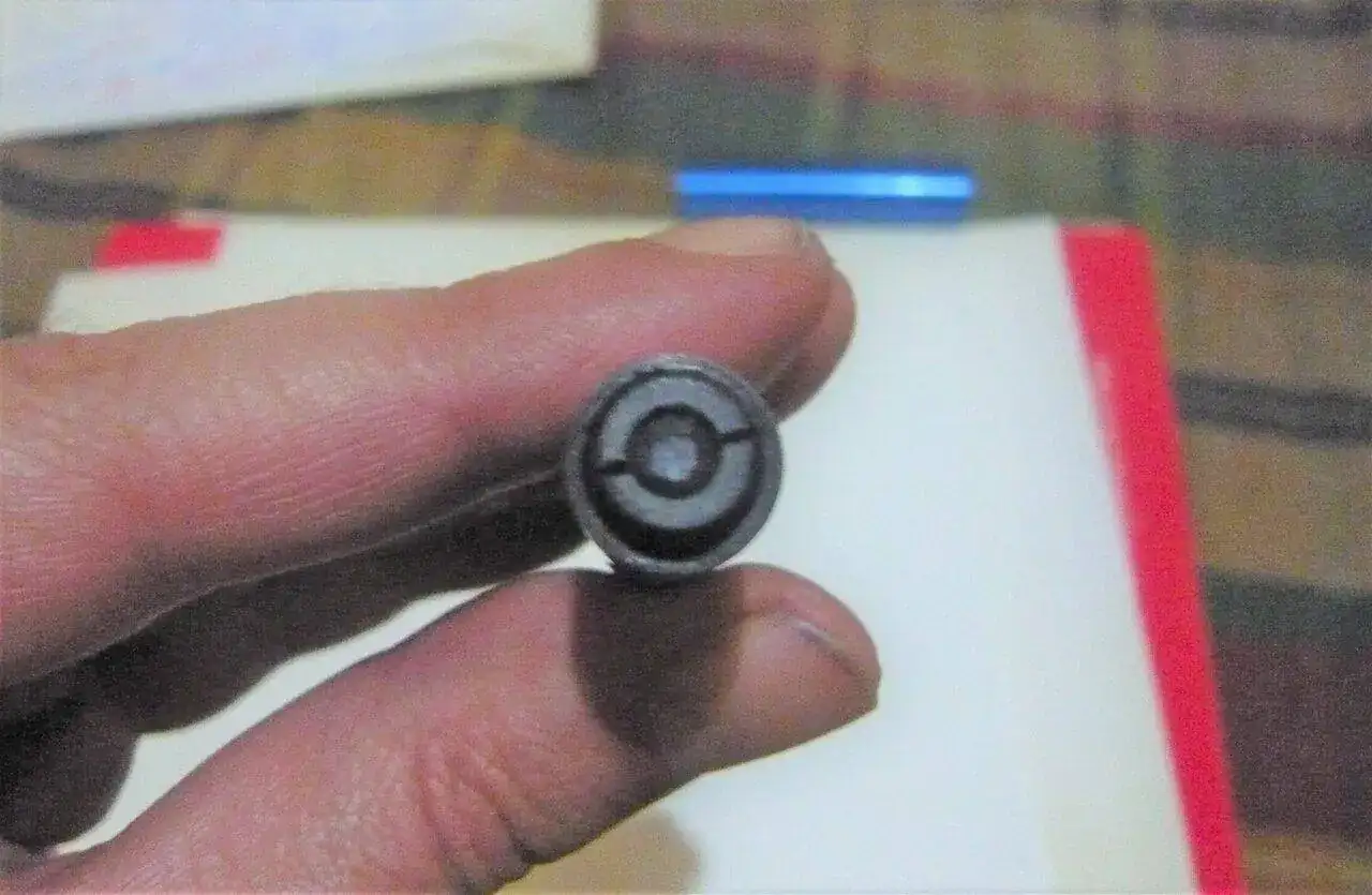

Después accione la parte trasera de la estilográfica (que controla el movimiento del pistón) hasta que este llego al final de su recorrido, seguí insistiendo hasta que me asegure que el pistón ya no se movía mas y estaba todo lo “”desenroscado”” de su eje que era posible, por la sección de la estilográfica ya se veía y casi asomaba la cabeza del pistón, según lo gastados que estén los retenes en este punto sacudiéndola boca abajo creo que sería posible que saliera todo el pistón solo sin más, en las dos plumas que yo lo tuve que hacer necesite pegar un poco de cinta adhesiva en la cabeza del pistón de una de ellas y tirar, y en la otra ayudarme de un alfiler fino y con cuidado ir haciendo palanca hacia el exterior para que fuera desplazándose hacia fuera.
Ver el archivos adjunto 2635559

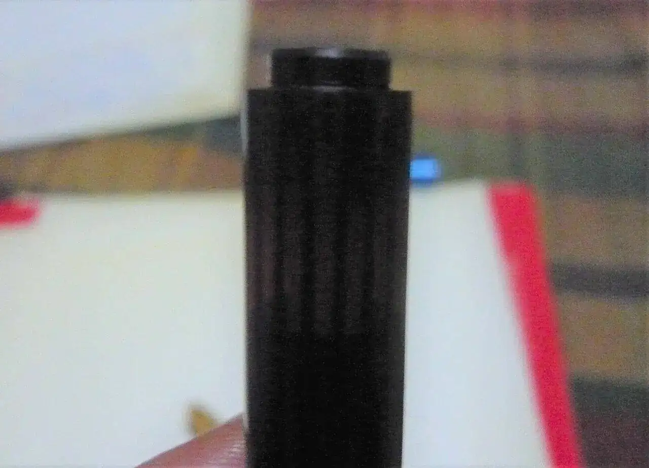

Una vez que la cabeza del pistón sobresalga lo bastante (en uno de los casos casi salió disparado fuera) simplemente cogerlo y tirar de él, sale muy fácil mente.
Ver el archivos adjunto 2635560

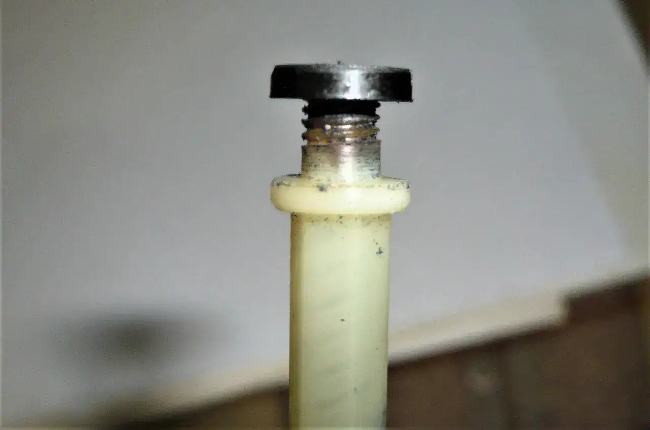

Cuando ya tenemos fuera todo el pistón veremos que es una pieza de plástico que tiene en la cabeza un conjunto roscado que comprime los retenes o corchos que se deslizan dentro del cuerpo de la estilográfica haciendo de sello de estanqueidad para que exista un vacío (como si fuera en embolo de una jeringuilla) que absorba la tinta y mantenga ese vacío para que no gotee y se salga, cuando se desgasta este material se pierde esa estanqueidad.
Ver el archivos adjunto 2635561
Se desmonta desenroscando la pieza de plástico superior. Después simplemente retirar el material antiguo y dejarlo lo más limpio posible.
Ver el archivos adjunto 2635563

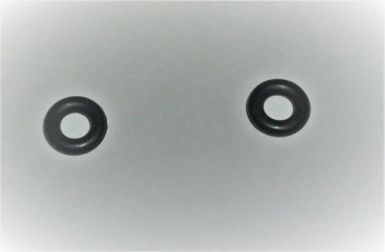

Teniendo en cuenta estas medidas me dirigí a una ferretería industrial (mediante internet es aún más sencillo) y compre unas juntas Tóricas que las que se usan para fontanería, son materiales muy baratos, las medidas que use fueron: 9mm de diámetro exterior, 5mm de diámetro interior y unos 2mm de grosor.
Ver el archivos adjunto 2635565

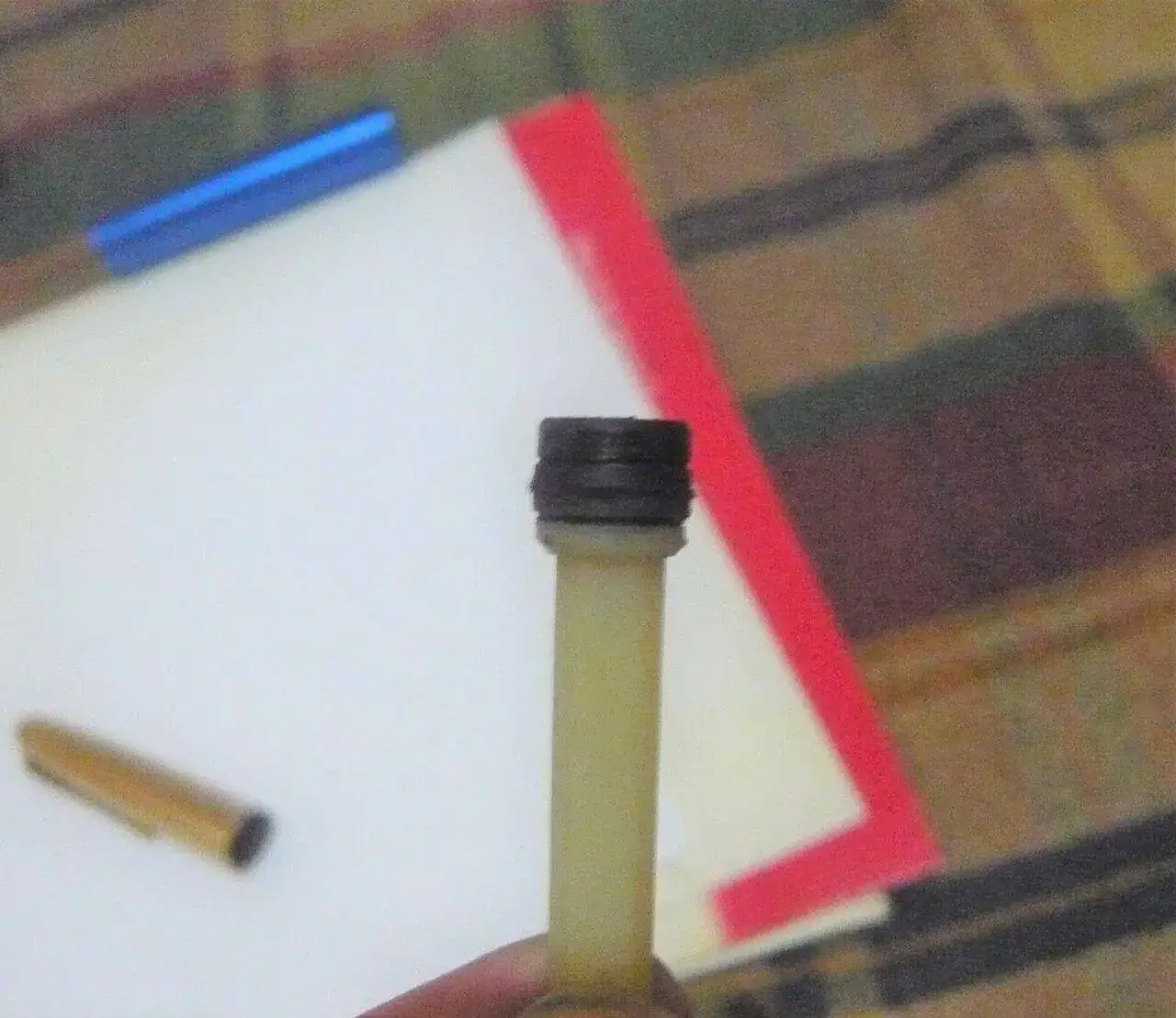

Ver el archivos adjunto 2635566
