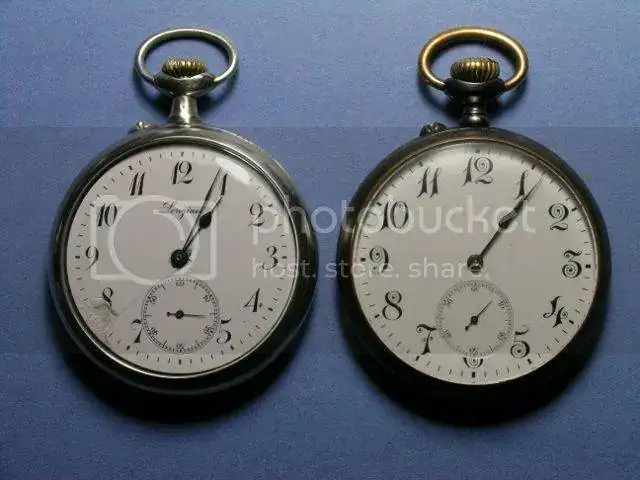

Pues yo no lo vendería. El cristal basta con pegarlo, el eje no creo que te cueste mucho encontrarlo y en cuanto al la rueda centro, hay unos cuantos calibre longines que te pueden servir. Si no te ha costado mucho dinero se paciente y al final encontrarás lo que necesites.
Me metí en este hobby por reparar un reloj idéntico a este que perteneció a mi abuelo. Aunque la maquinaria estaba bien el resto era un desastre. Tarde unos cuantos meses pero finalmente pude arreglarlo. Si no necesitas el dinero tómatelo con calma.

Fantástica historia!
Me encanta especialmente porque yo entré en el mundo de los relojes por la misma razón que tu. Un longines de bolsillo de mi abuelo, a quien no conocí.

Pues me alegra que decidas quedartelo por ahora. Siempre estás a tiempo de venderlo. A la pregunta de que calibres son similares no puedo reponderte. Hace tiempo un forero dijo que habia comprado un libro en el que indicaba las piezas que eran compartidas por diferentes movimientos de la misma marca, entre ellos longines. A ver si lo localizo. En todo caso si haces una consulta a longines directamente igual te lo dicen, así como algo de la historia del reloj.
En su momento, para reparar el mio compré un donante a muy buen precio, también averiado aunque finalmente los dos acabaron funcionando.
Fantástico!
Tienes dos maravillas jeje.
Supongo que el que tiene la esfera original es el de tu abuelo. Muy bonito.
