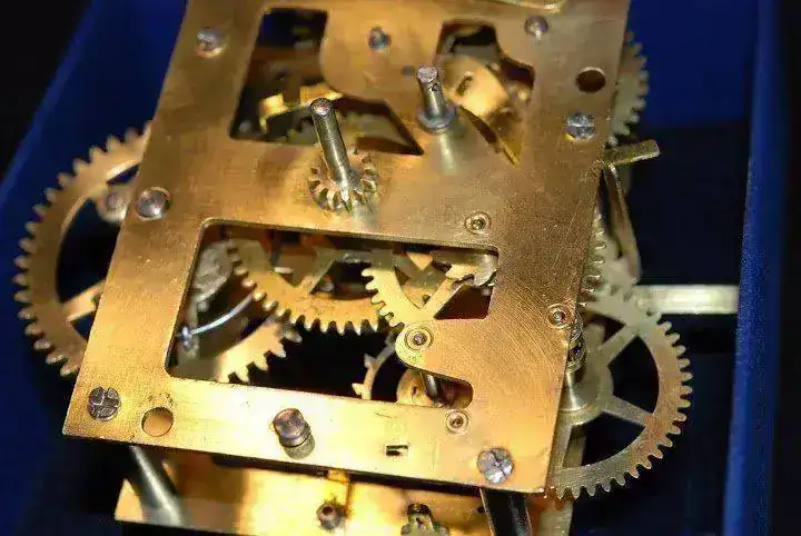

Hola:

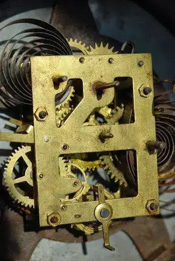

Un amigo me ha entregado este reloj de su abuelo para ver si se podía poner en marcha.
He decidido pequeño adecentamiento exterior para que conserve la pátina de antiguo y limpieza y reparación de la máquina.

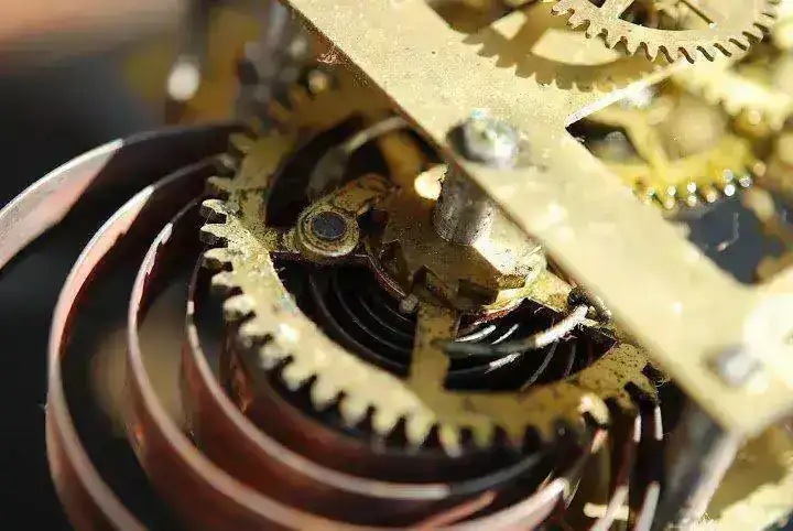

La máquina esta sucia y con óxido

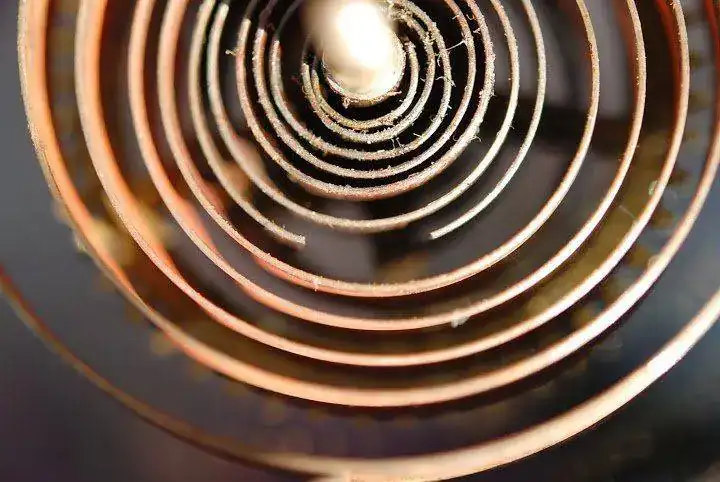

Y lo peor: tiene la cuerda rota
Y por la mitad, con lo que si la reaprovecho me va a quedar una reserva de marcha ridícula.
Otra opción es utilizar la del despertador para la cuerda y la de la cuerda para el despertador con lo que sonará poco tiempo pero al menos la reserva de marcha será mas larga (de todas formas aparentemente parece mas pequeña que la otra)
He leído que remachando los extremos rotos funciona aceptablemente, podría ser otra opción.
Y la última sería encontrar una cuerda que le valiera.
¿Que opciones os parecen más aceptables?
Gracias anticipadas
Buenas Noches Alejandro, Te pasa como a mi, todos los relojes que compro, más o menos siempre funcionan, pero cada vez que viene un familiar con un reloj, que si se lo podría mirar, esta hecho polvo.
La solución de invertir los muelles parece muy buena, no tengo experiencia en estas reparaciones, esperemos opiniones más consistentes.
Un abrazo y un gusto leerte por aquí.
Hola:
Aunque ultimamente escribo poco, este foro y el de bolsillo los leo siempre (menudas eminencias hay por aquí).
Gracias por el comentario, es una opción sencilla y rápida pero veo la cuerda corta (tampoco pasaría nada, en realidad solo quieren verlo funcionar) y ya me conoces, soy un poco maniático con estas cosas.
Un abrazo
Hola relojano:
Como norma general las medidas de las cuerdas son distintas.Para mi todos los relojes son dignos de reparacion por muy humilde que este sea, pues su valor la mayor parte de las veces es muy superior el sentimental que el del reloj en sí.
En cualquier caso yo pondria un muelle nuevo.
Un saludo Secho.

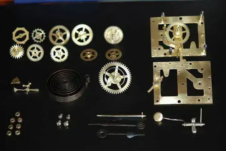

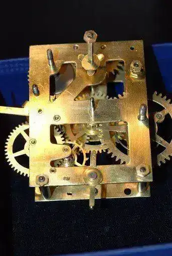

Acabada la primera fase de limpieza
El despiece limpio

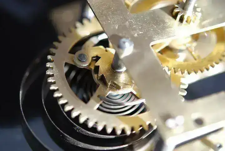

Montado en espera de los muelles

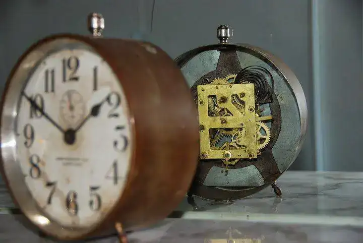

Y una foto ANTES
Y DESPUES
Finalmente creo que, gracias a la gentileza de un compañero del foro, tendrá muelle nuevo :clap:
Buen trabajo Amigo Alejandro, Felicidades, ahora a la llegada del muelle, otros 100 años de funcionamiento. Un saludo
Estupendo trabajo de restauración. que bien te a quedado, podrías explicar el método que utilizas para dejarlo así,:clap:
gracias por mostrar
