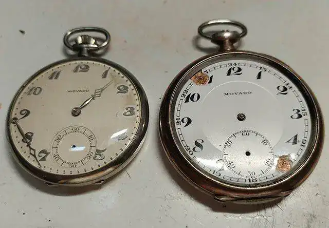

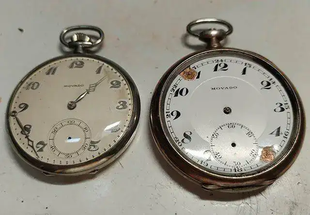

Aquí podeis ver los dos relojes tal y como vinieron, el de la derecha el que nos ocupa en cuestión.

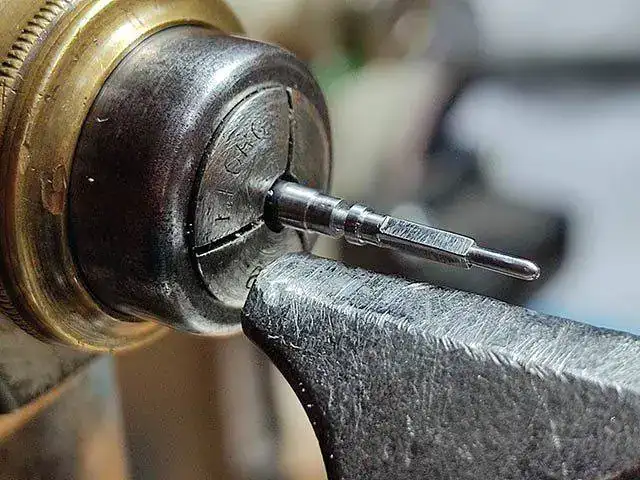

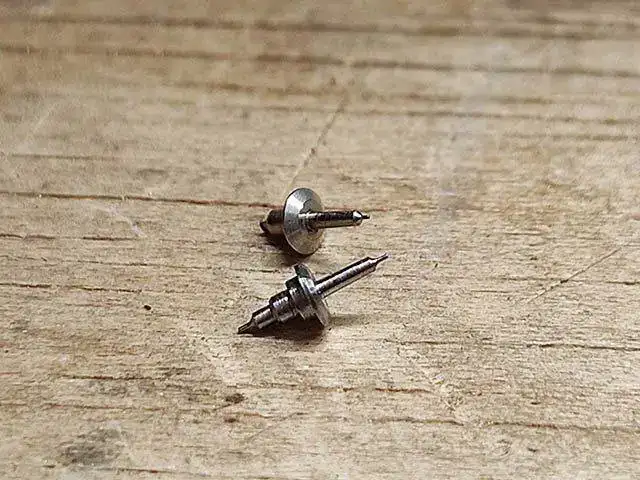

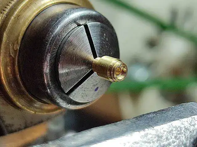

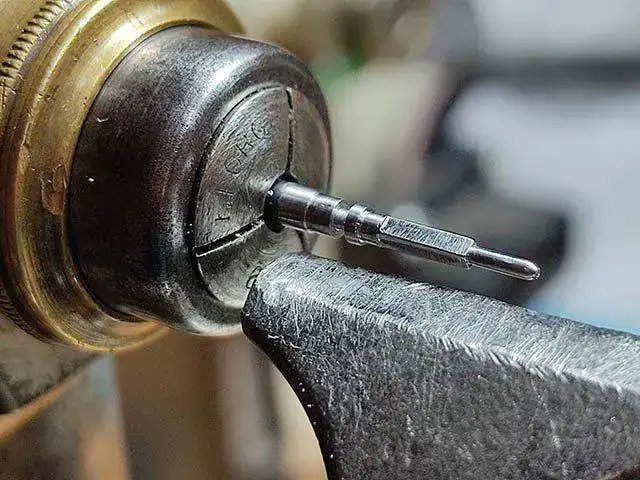

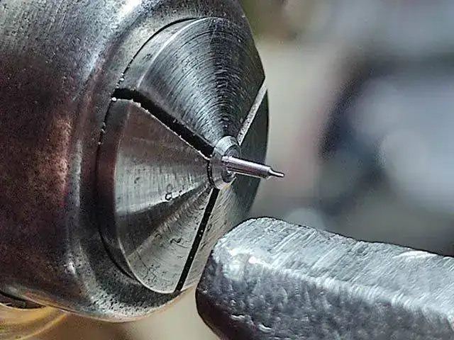

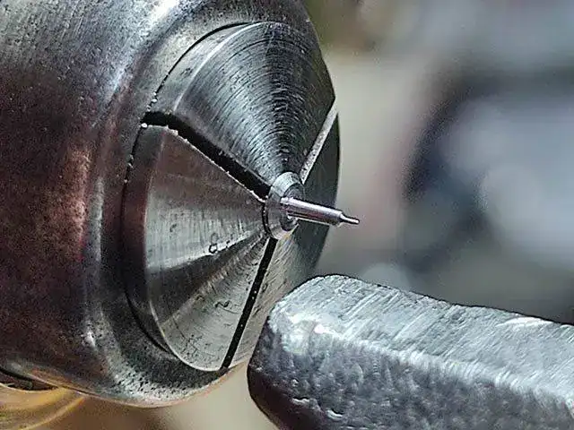

Las averías eran considerables así que empecé por tornerar un nuevo eje de volante.

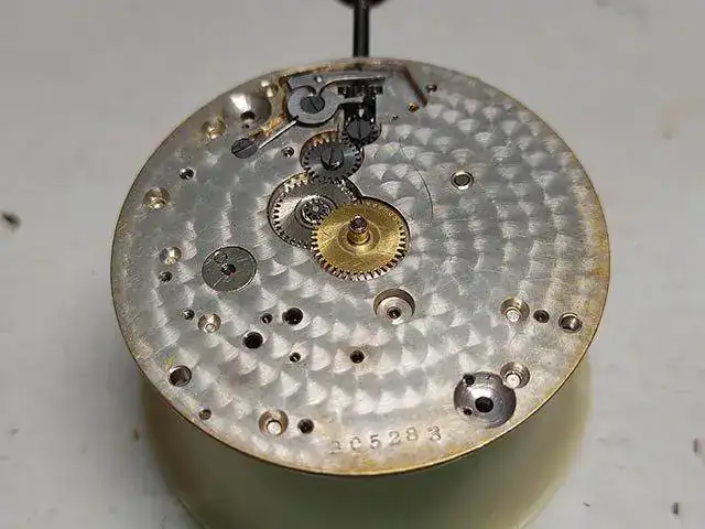

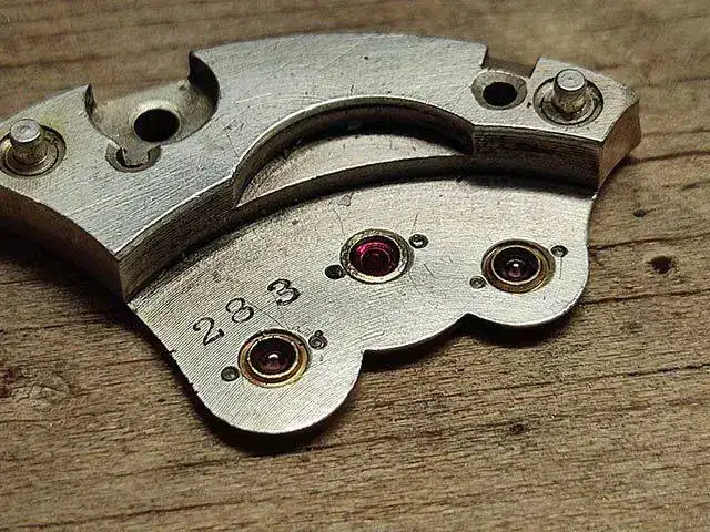

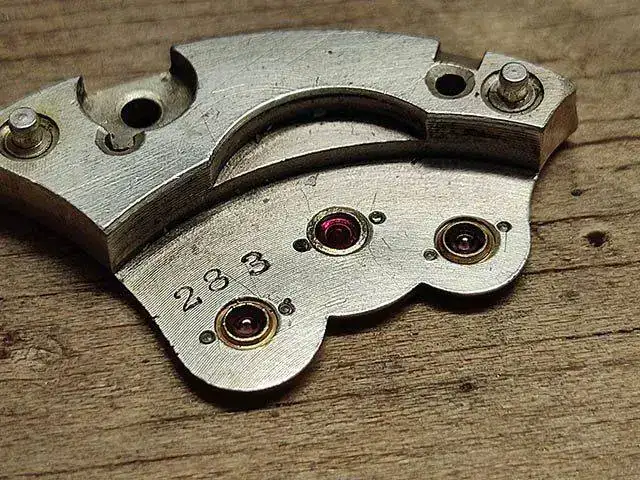

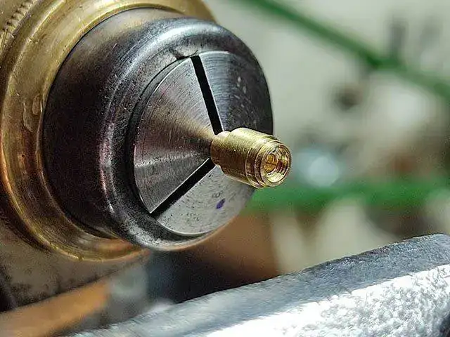

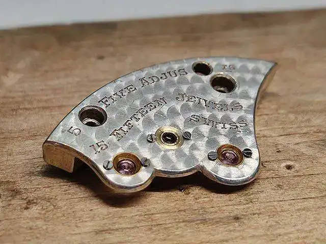

También nos encontramos con que falta un rubi en el rodaje.

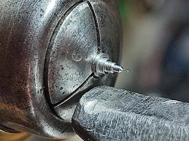

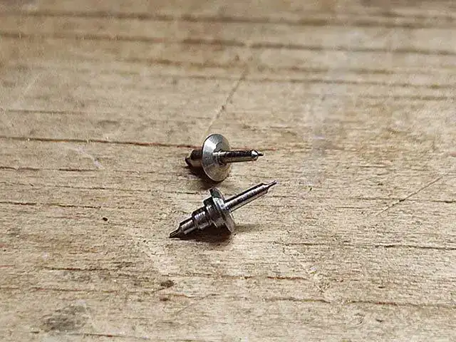

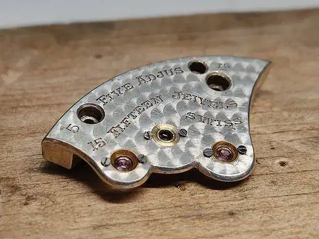

Nuevamente trabajo de torno. Fabricamos un chatón en el que acople uno de los rubies que nos puede servir.

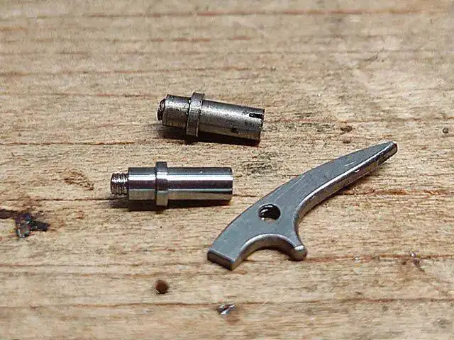

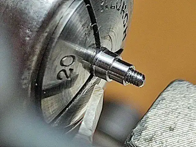

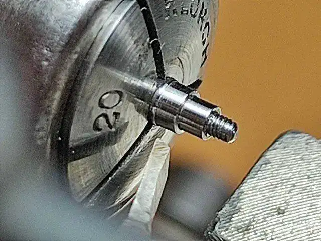

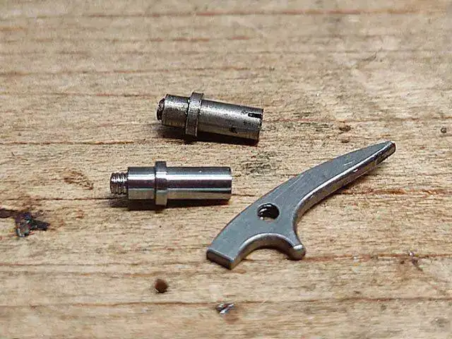

Otro problema, no tiene tija.

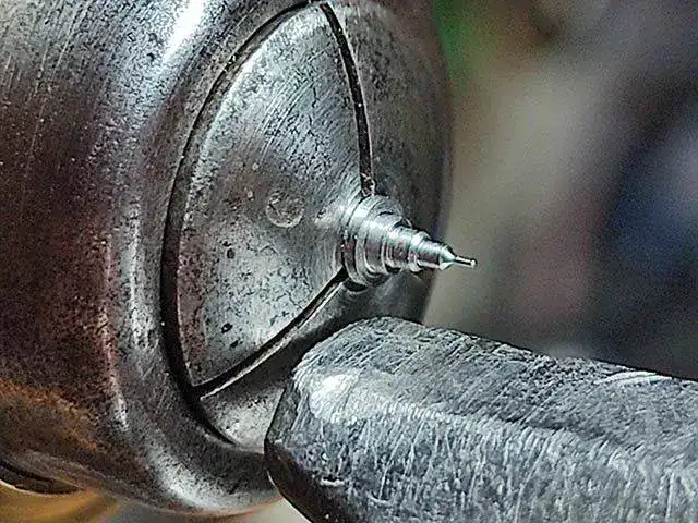

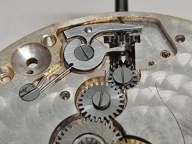

Y para terminar, el tornillo del tiret que está roto.

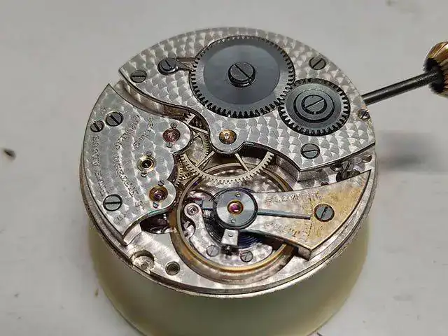

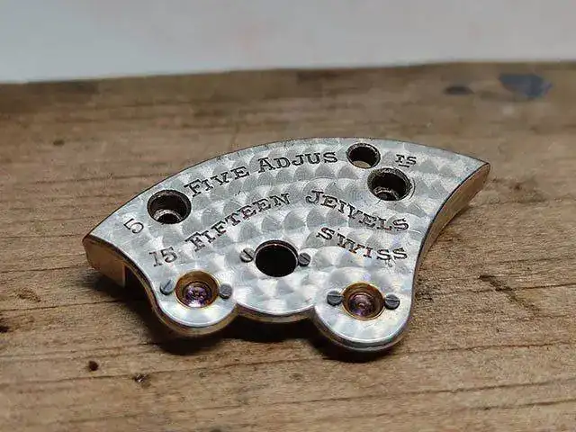

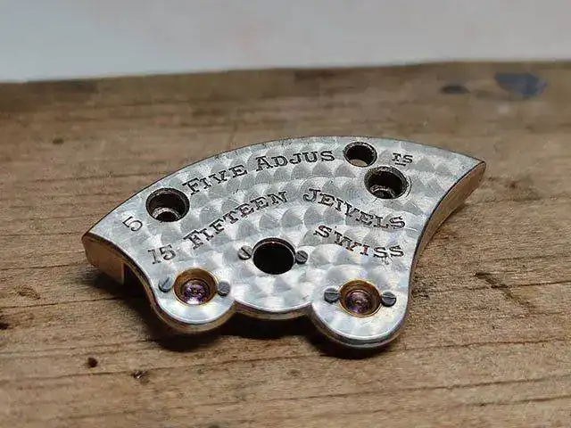

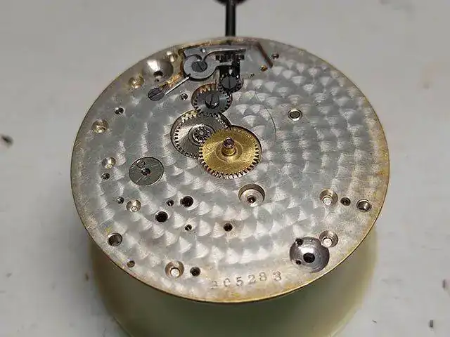

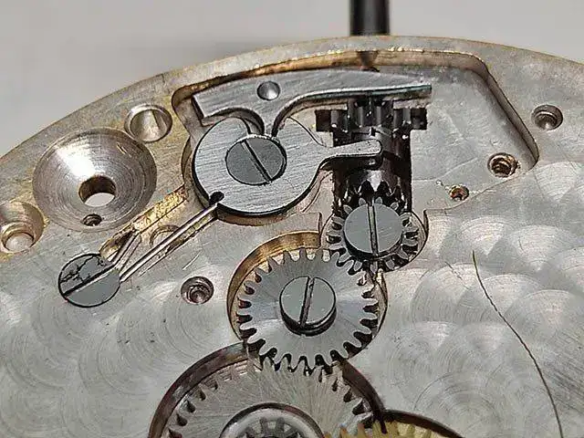

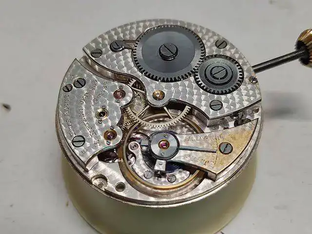

El movimiento tras las reparaciones. Puede verse que tampoco lleve el muelle del tiret, pero no lo hago ya que éste engancha bien en la báscula.
Y aquí el movimiento por fin en marcha.

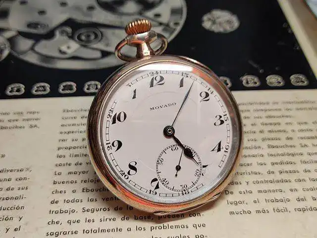

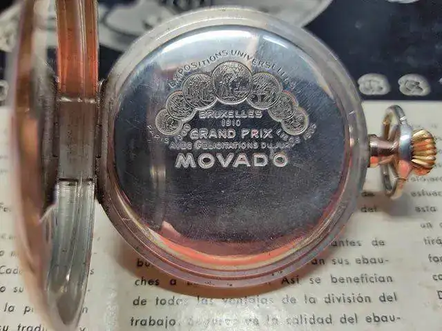

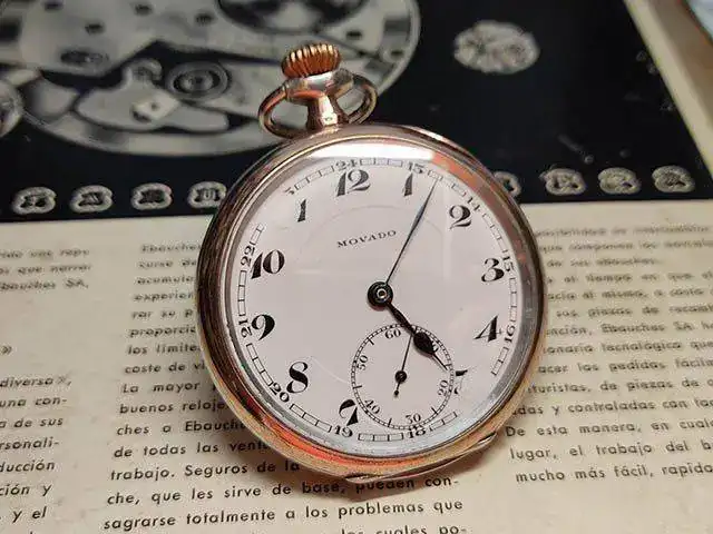

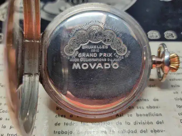

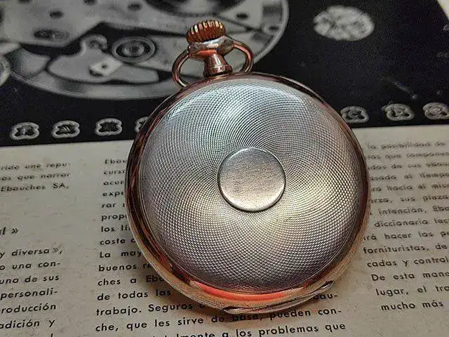

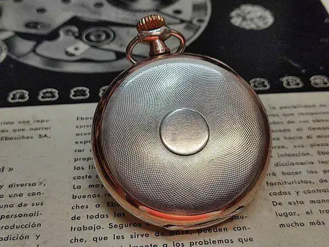

Y finalmente el reloj en su bonita caja de plata bicolor trás reparar esfera y encontrar unas agujas adecuadas.

Excelente trabajo, gracias por devolver a la vida a esa belleza. Una duda desde el desconocimiento ¿existe una técnica para restaurar las esferas de porcelana o solo se puede optar por pintar los "desconchones" camuflándolos?
Reacciones: PedroA

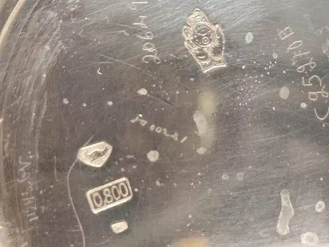

Hola Pedro. Otro buen trabajo. Una pregunta, en las imagenes no veo identificación del calibre. Es así ?. Me extraña que siendo manufactura Movado no lleve ningún número aparte del serial.
Reacciones: PedroA

Podría ser el calibre 660 ? Diámetro 38 mm. 16'5 '''
Reacciones: PedroA
Yo lo que hago es tapar los desconchores con una mezcla de cerámico de ceys y polvos de talco, que se puede aclarar con acetona industrial. Antes de colocarla pongo un poco de ciano en la base para que agarre mejor. Cuando endurece se lija con cuidado hasta dejarlo raso con la esfera. Si la porcelana se puede añadir y cocer de nuevo dejandola invisible no lo sé, pero creo que no se puede hacer así. Los restauradores de esferas no cuentan sus secretos.
Pues las medidas en diámetro son más similares al 800M, aunque no son iguales en altura.

Hace un tiempo mostré en un hilo la reparación de un reloj de bosillo Movado que me había regalado nuestro compañero Pinon. Realmente el reloj no venía solo, a su lado se encontraba otro en mas mal estado y que tenía la pinta de dormir el sueño de los justos en un cajón.
Ver el archivos adjunto 2314727
Ver el archivos adjunto 2314728
Ver el archivos adjunto 2314729
Ver el archivos adjunto 2314730
Ver el archivos adjunto 2314731
Ver el archivos adjunto 2314732
Ver el archivos adjunto 2314733
Ver el archivos adjunto 2314735
Ver el archivos adjunto 2314736
Ver el archivos adjunto 2314737
Ver el archivos adjunto 2314738
Ver el archivos adjunto 2314739
Ver el archivos adjunto 2314740Ver el archivos adjunto 2314741Ver el archivos adjunto 2314742Ver el archivos adjunto 2314743
