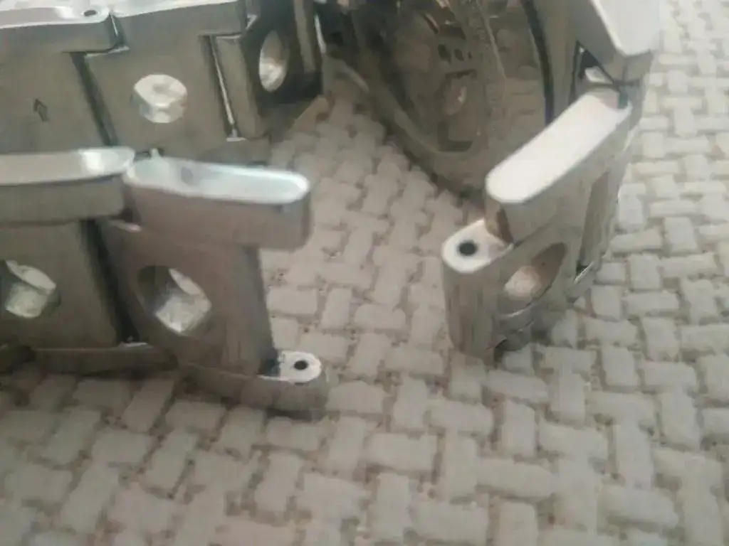

Buenos días a todos

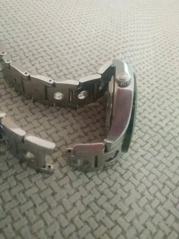

Se me han roto los pasadores del último eslabón del armis. Esos que no se pueden quitar.
Adjunto fotografías
Como podéis ver el eslabón no tiene agujero para pasar un pasador por el exterior. El agujero de dentro no traspasa de lado a lado. Tiene pinta de que ahí iban 2 pushpins.
Es difícil de explicar.
Sabéis si existen esas piezas y dónde conseguirlas?
Creéis que se puede reparar?
En el relojero la única opción que me han dado es la sustitución total del armis, pero me niego a creer que esto no se pueda reparar.
Lo he puesto en el general, si la moderación lo cree oportuno, lo puede mover a otro subforo.
Gracias a todos por llegar hasta aquí.

Un pasador normal no sirve, ya que si os fijáis el eslabón que ha quedado en el lado del cierre no tiene acceso por el exterior, solo por el interior.
El eslabón que ha quedado en el lado del reloj tiene agujero por ambos lados, pero no traspasa de un lado al otro.
Es por eso pregunto si sabéis que tipo de pasador se podría poner para unir ambos eslabones.

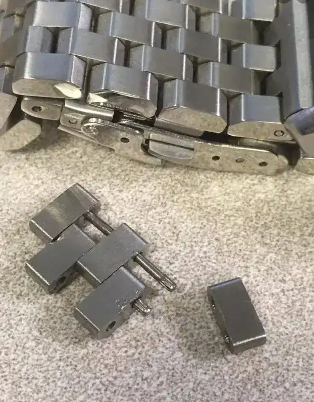

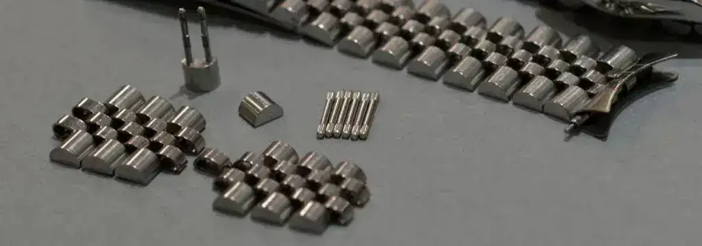

Buenas tardes compañero. Te pongo unas imágenes que he encontrado que dan una clara idea de cómo se ensamblan esos eslabones. Son pasadores con los extremos moleteados metidos a presión.
