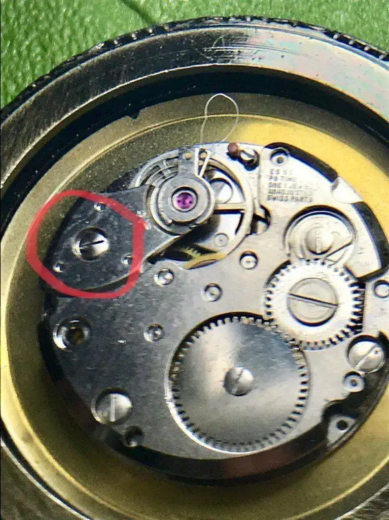

Buenas, trasteando con los relojes que tiene mi padre por su casa, encontré este “Ives Renoid” de bolsillo y de cuerda:
No funcionaba, y al abrirlo, parece que el muelle (no, el muelle no; la espiral) que lo carga se ha salido (supongo que es eso, porque no tengo ni idea):
Además de no tener ni idea de relojes, tengo unas manos “poco delicadas” y a no ser que lo vea muy claro, me limito a cambiarle la pila a los cuarzos, y poco más...la primera intención que me vino fue la de intentar meter el muelle (la espiral) en su sitio, quitando este tornillo que sujeta la pestaña que a su vez sujeta el muelle:
Pero pensando un poco, si hago eso, supongo que el “estropicio” que montaré será curioso y que ya no habrá vuelta atrás...
¿Creéis que tiene solución? Y si la tiene, ¿un relojero me llevará mucho por arreglarlo?

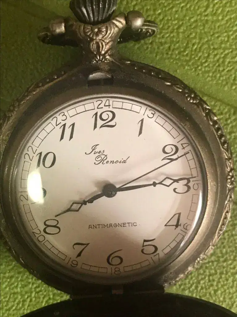

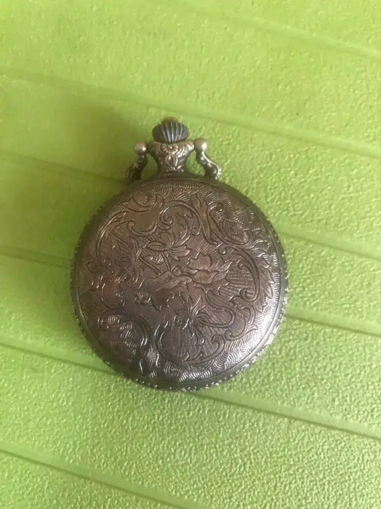

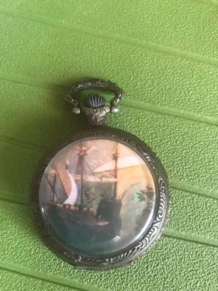

El reloj no creo que sea valioso y tampoco es que tenga mucho valor sentimental, mi padre tiene varios de bolsillo que si funcionan, incluyendo el de mi abuelo, que si tienen más valor sentimental, pero la verdad es que me parece bonito y me gustaría arreglarlo y conservarlo, sería mi primer reloj de bolsillo y de cuerda, os dejo una imagen de la tapa y de la trasera, gracias por llegar hasta aquí, un saludo.

Compañero : si no tienes idea de lo que tocas dedícate a no tocar los muelles como tu dices, pues lo que enseñas es una espiral
del volante , y para eso hay que tener años de oficio.
Zapatero a tus zapatos. :(

Hola,
el movimiento de tu reloj es un Sonceboz ES 55.
Es una de las tareas más complicadas en relojería,
el tratar de enderezar espirales, y como dice Cram, toma años,
y no todos llegan a dominarlo.
Sería más práctico buscar un volante completo o un movimiento donante
del mismo calibre de donde hacerse con esas piezas.
Álvaro

Totalmente de acuerdo con los maestros. Una espiral es lo mas difícil de tocar en cualquier reloj. Yo me di cuenta cuando ya llevaba 4 o 5 muescas en mis pinzas y juré por todos lo dioses que nunca mas.
Por otra parte, el reloj es muy sencillito y relativamente moderno. Si fuera una BFG 866 yo mismo te enviaba un regulador completo. No se si los sonceboz son tan abundantes como los anteriores, pero el mejor sistema sin duda es cambiarlo todo.

Ok, ok mensaje captado!, muchas gracias, buscaré el movimiento por ebay a ver si hay suerte y encuentro algo barato y que funcione, menos mal que reprimí mis impulsos de abrirlo yo, así de complicado lo tuve que ver, jeje.
Si lo encuentro, volveré por aquí y os pregunto los pasos a seguir, muchas gracias de nuevo!.
