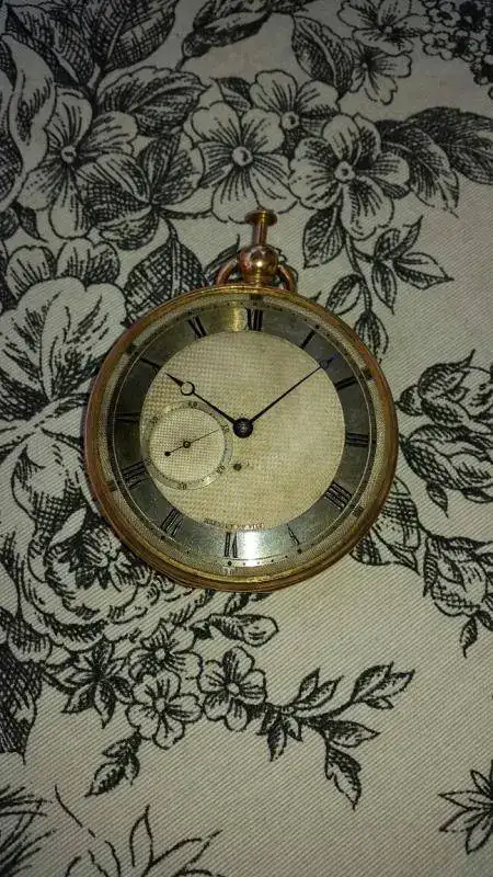

Pues este reloj de oro era de mi amigo y lo puse aquí Breguet.webpbreguet1.webp para ver si los expertos saben algo de él. Lo siento no tengo fotos de su interior, y las que tengo no son buenas.
Quizás mas adelante tenga mas.
tal vez no es un verdadero Breguet. pero el pendiente a bomba parece interesante
saludos enrico
Parece un reloj de sonería , al estilo de Breguet como apunta Enrico , en todo caso un buen reloj.
Un Breguet et fils (herederos de Breguet).
Seria muy bueno ver más.
La bomba es el sistema que lleva para accionar la sonería.

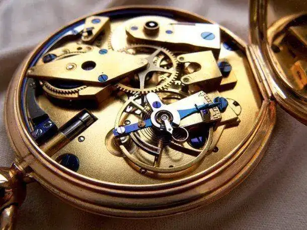

El movimiento deberia ser algo parecido a este :

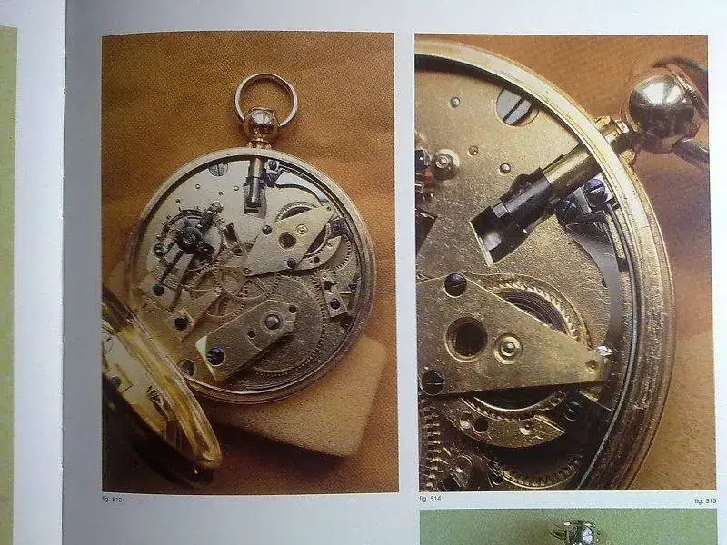

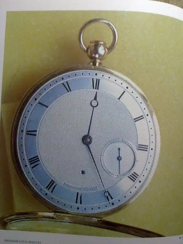

No tambien lo usaron otros pero es propio de relojes de sonería de en torno a 1860/70 aprox.
esta repetición.Breguet número 2.058
