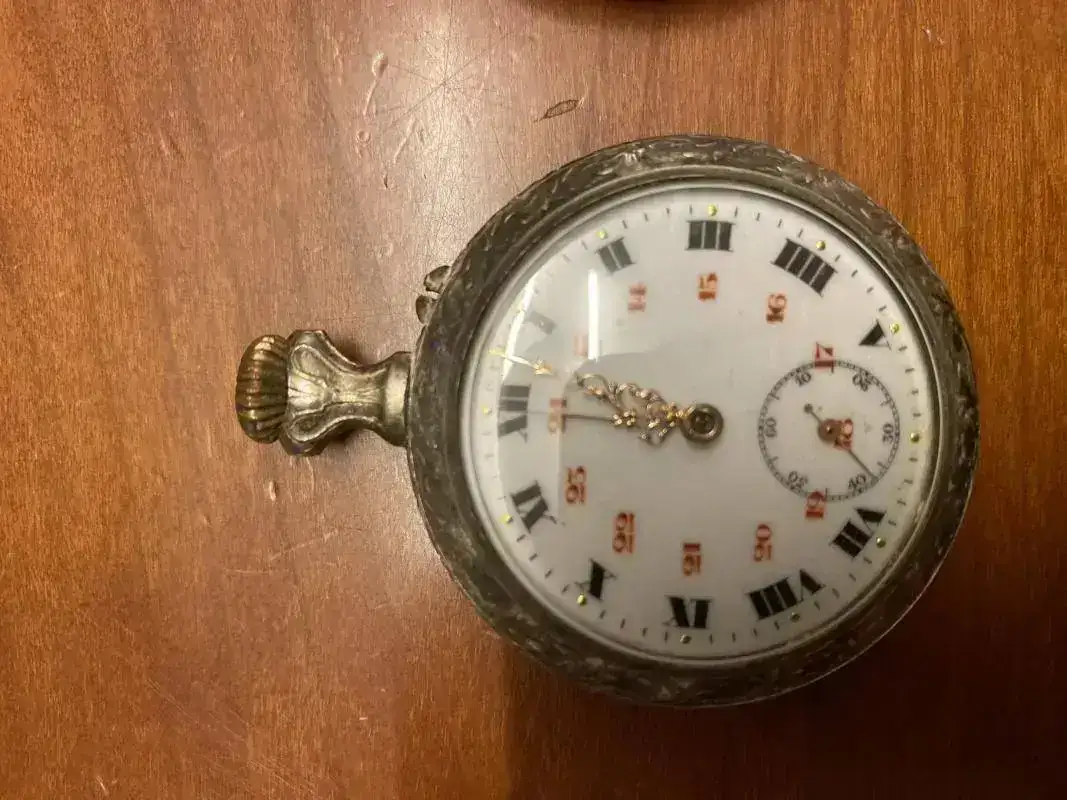

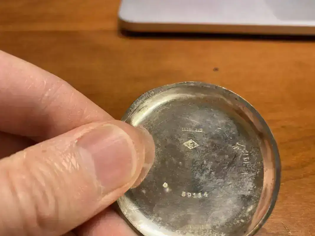

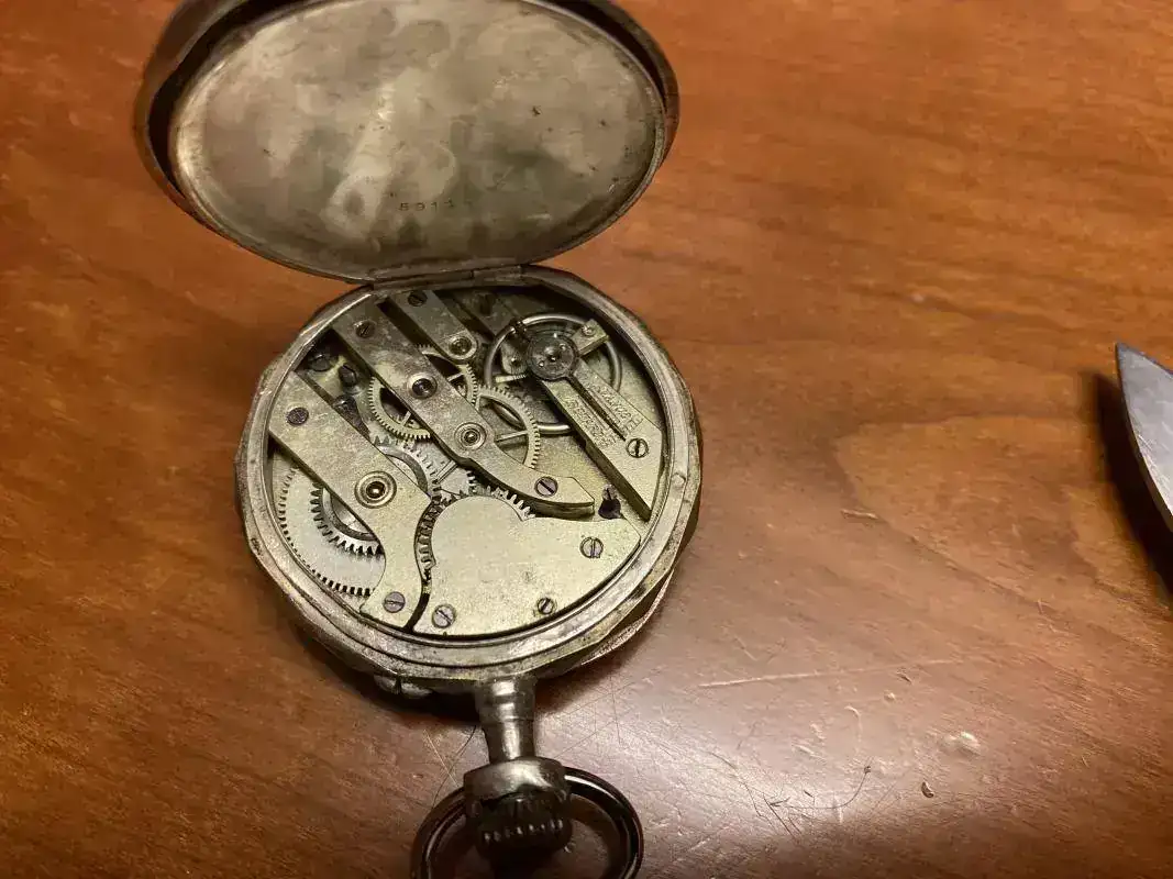

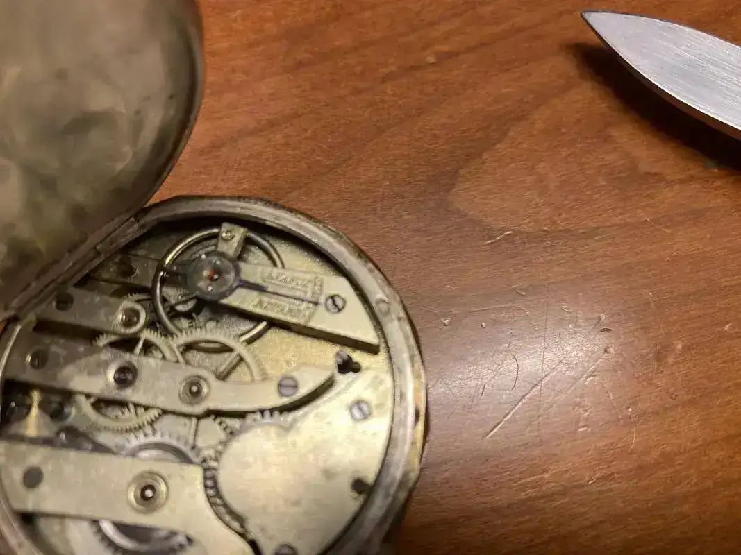

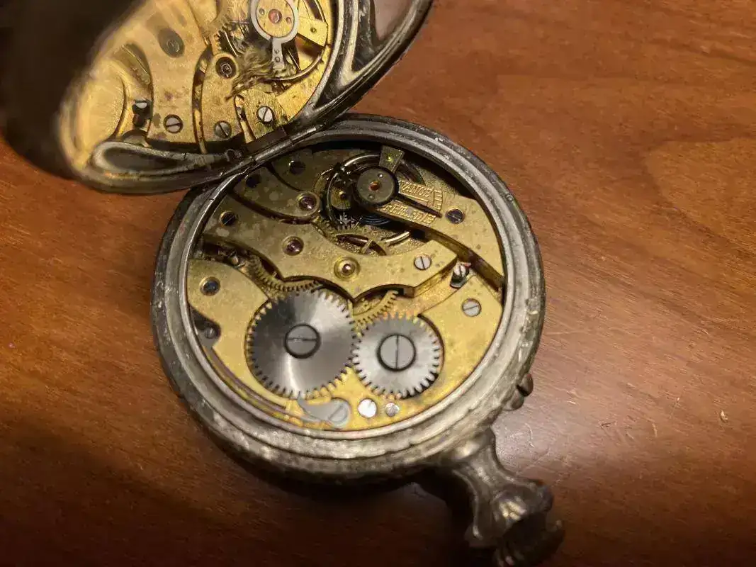

Buenas noches a todos,

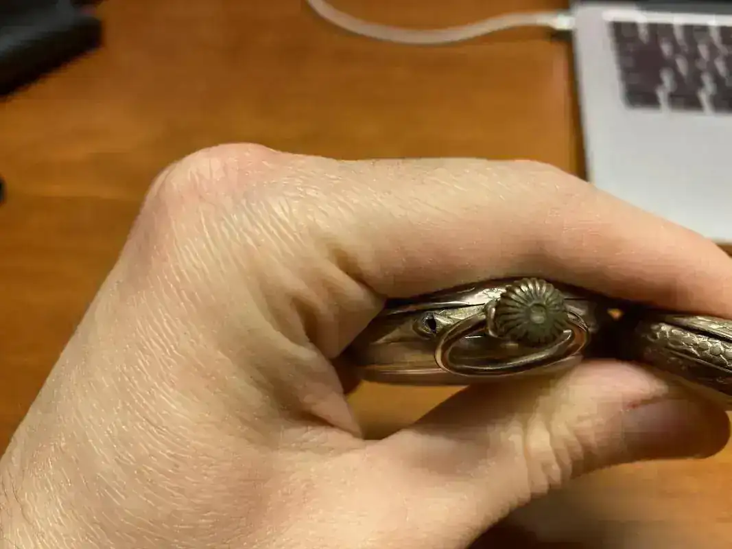

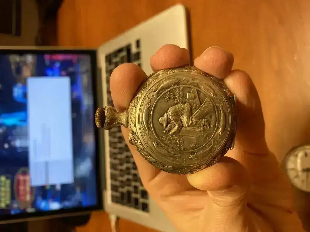

Sé que no son horas de empezar un hilo, pero el ansia me ha podido (entono el mea culpa). Limpiando un armario me he encontrado un estuche con un montón de bolígrafos chapados en oro (modas de la época de mi abuelo) y dos relojes de bolsillo ::Dbt::::Dbt::::Dbt::. La cuestión es que yo soy aficionado a la relojería pero mis paupérrimos (sí, es una palabra en desuso) conocimientos no abarcan lo suficiente como para conocer de qué relojes se trata.

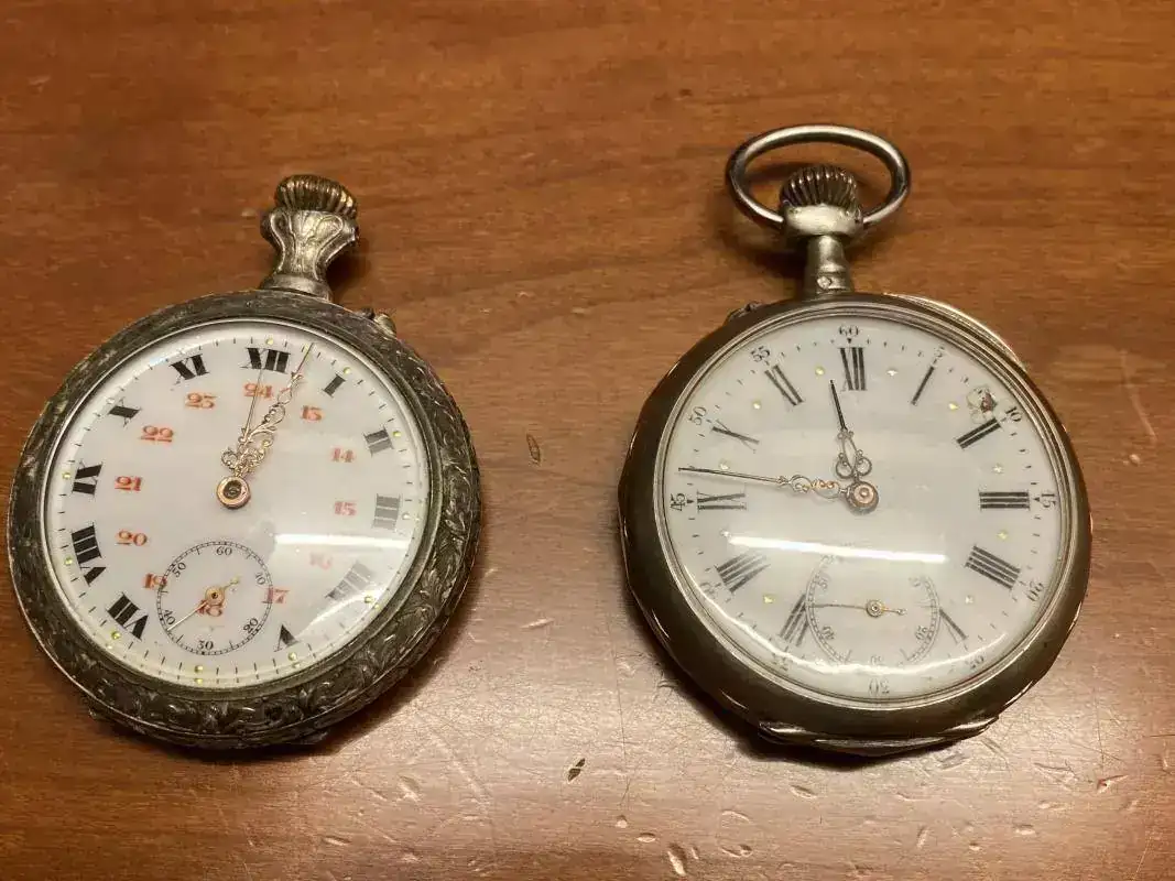

Son dos relojes, a uno le llamaré el negro y al otro el rojo (tiene las horas en rojo).
El negro funciona, le doy cuerda y va perfectamente. Al rojo le doy cuerda y nada, no se mueve el segundero.

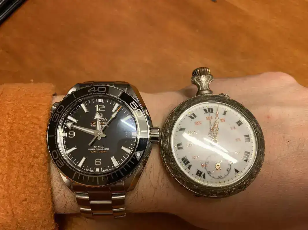

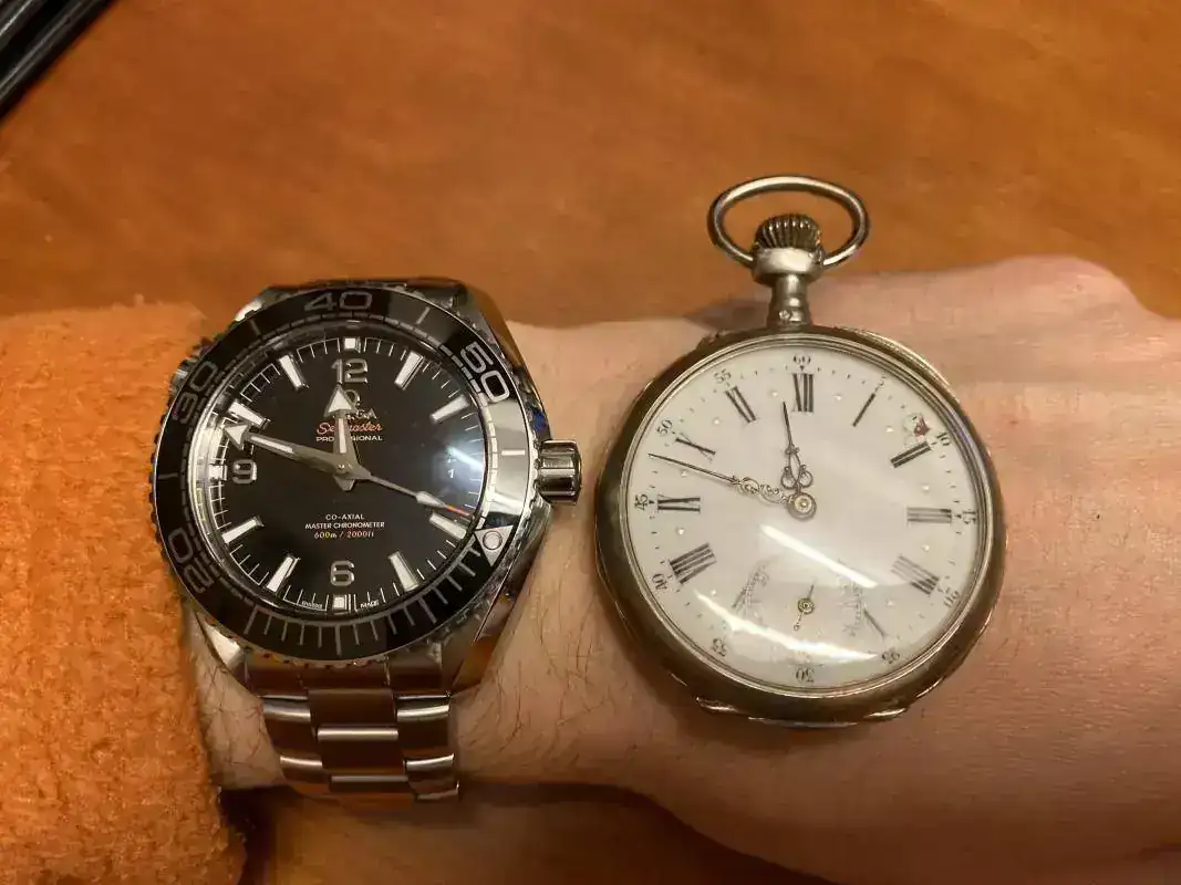

Adjunto muchas, muchas fotos con los detalles (también una al lado del mi PO para que comparéis tamaños)

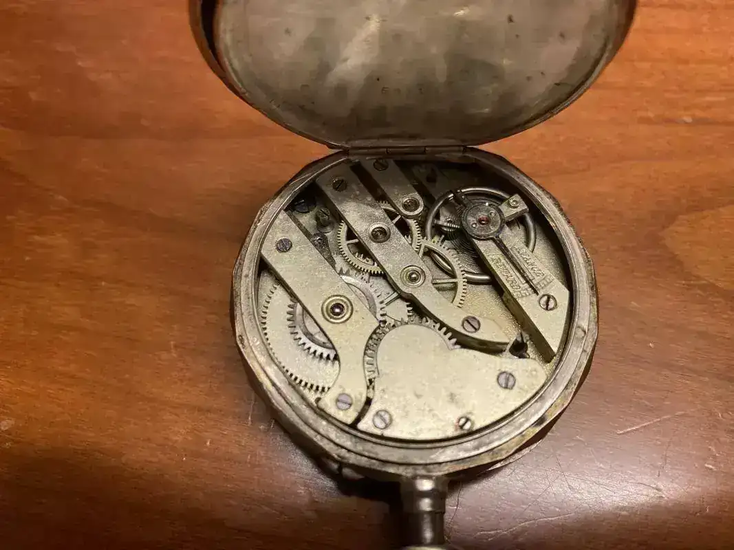

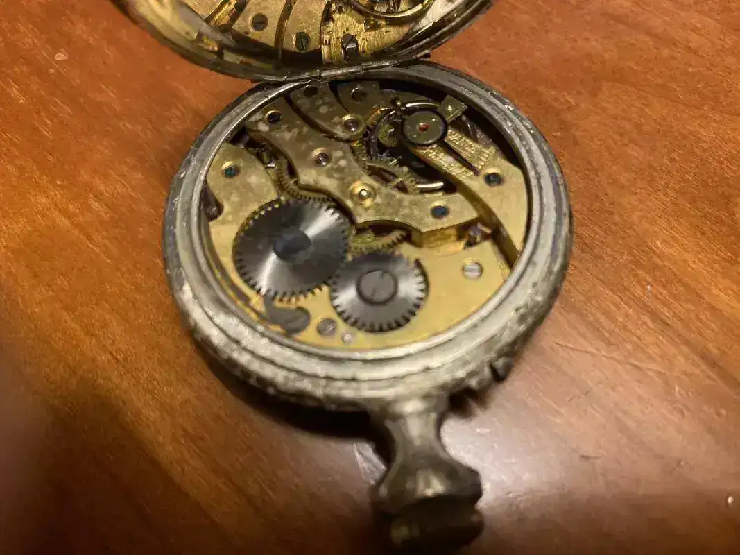

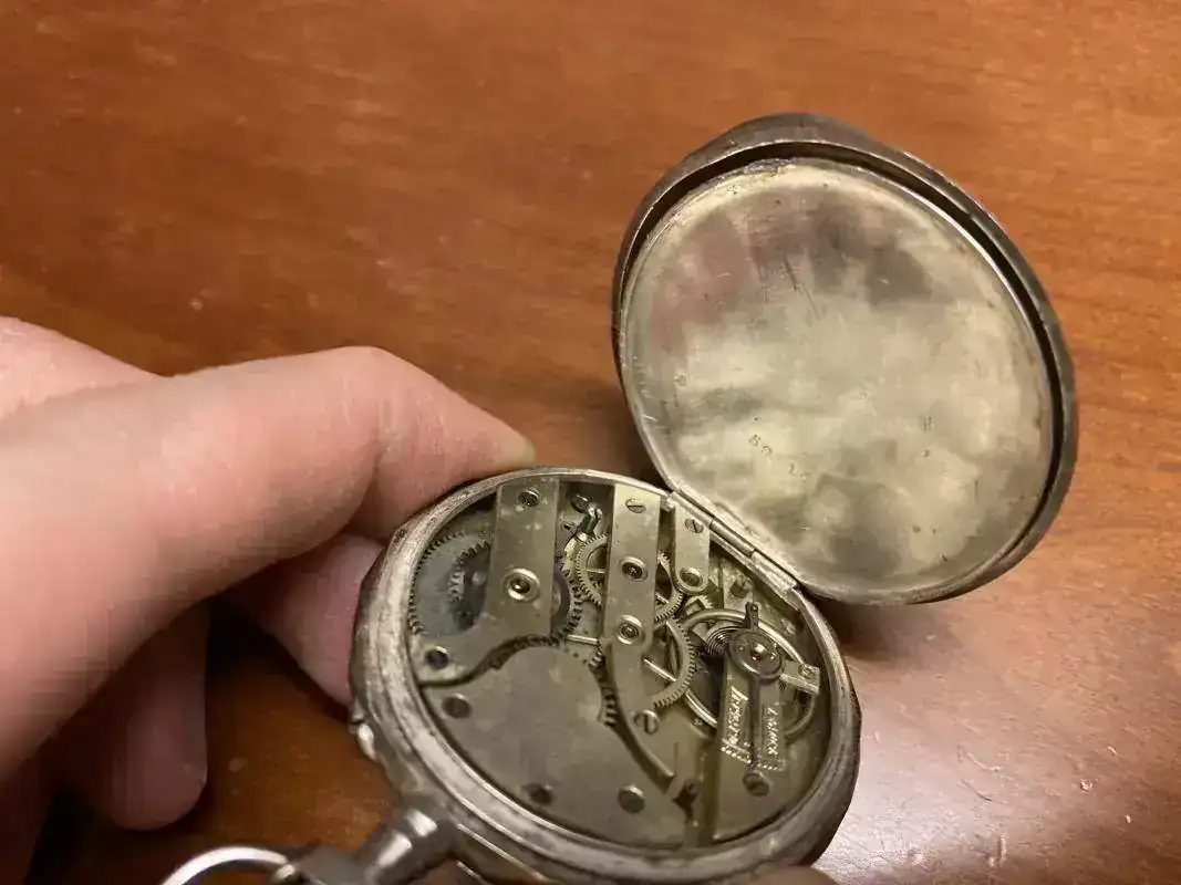

Destaco lo siguiente: pesan bastante, al negro el cristal se le cae y al tacto parece de plástico, tampoco se cambiarle la hora, no sé si se hace con la corona o moviendo las agujas con los dedos. Continuando con el negro, en el interior tiene un número el 59114 y dos símbolos que no reconozco. En la tapa donde se encuentra el calibre, vuelve a aparecer el 59114, además de una inscripción hecha a mano donde pone: 7247-941. El calibre creo que es de un país francófono ya que aparece AVANCE / RETARD.

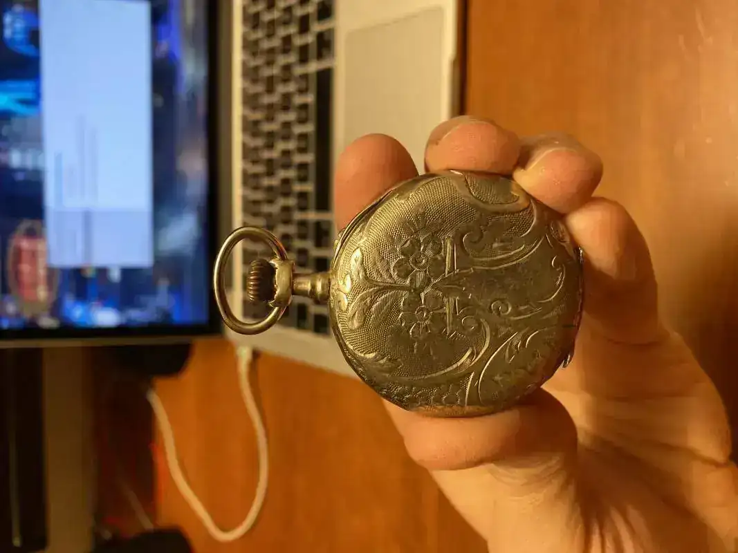

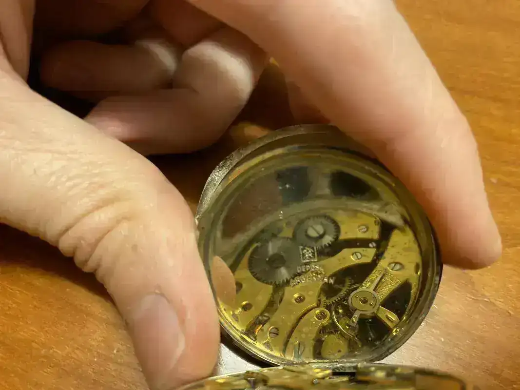

En rojo, lo dicho anteriormente, no funciona. El grabado es mucho más detallado. En el interior no parece ningún número pero en la tapa del calibre aparece lo siguiente: un símbolo y abajo textualmente "DEPOSE" y abajo de esto "ARGENTAN". En el calibre vuelve a aparecer AVENCE/RETARD.
Adjunto las imágenes y cualquier cosa que necesitéis me lo decís. Gracias a todos por la ayuda.
PD: Originalmente el hilo lo había abierto en el subforo de vintages, pero creo que es más apropiado aquí.

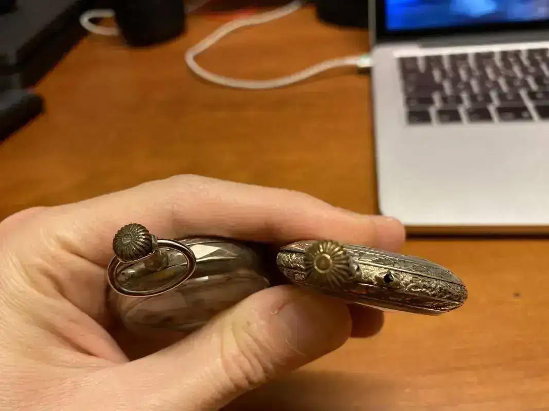

....... tampoco se cambiarle la hora, no sé si se hace con la corona o moviendo las agujas con los dedos. ......
Por lo que yo sé eso no hay que hacerlo nunca. En ambos relojes ves que, junto a la corona, hay un saliente que tiene una ranura. Por esa ranura debe salir un teton, que en esos dos parece que falta o es efecto de la foto, se mete la uña ahí, se presiona ese tetón a fondo y con la corona ya se mueven las agujas.
De lo demás otros te informarán, yo no sé.
Gracias por la respuesta, no tenía ni idea de ese sistema para cambiar la hora. En ese saliente falta la pieza que mencionas, ¿se puede sustituir?
Dejo referencias bibliográficas sobre historia, catalogación y referencia de relojes de bolsillo:
* Watches. Autores: Cecil Clutton y George Daniels. Daniels no necesita presentación. El libro es impecable.
* The history of Clocks and Watches. Autor: Eric Bruton. Es un libro maravilloso.
* Collecting and repairing Watches. Autor: Cutmore. Excelente para el que empieza con el tema de colejuntar relojes de bolsillo. A pesar del título no es un libro en el que se aprende a reparar relojes.
* The Worlds Great Clocks and Watches. Autor Cedric Jagger. Jagger fue curador de la colección de la Worshipful Company of Clockmakers. Toda una eminencia.
* Watches, pero esta vez el escrito por Baillie. Un libro extraordinario.
* Complete Guide to Watches. Autores: los enormes Gilbert, Planes, Engle y Shugart. Cada vez que entran a una relojería en USA... es el primer libro que ven en el estante de consulta bibliográfica. Una biblia que no solamente tiene precios sino calibres, historia, información, 600 páginas puras de relojes de bolsillo y mucho mucho mas.
Muy lindos los relojes que mostrás.
Exacto, los deditos fuera de las agujas. Solo hay un sistema (mas antiguo que los relojes que muestras) para poner en hora por las agujas, pero en ese caso el reloj debería llevar bisagra en el bisel y el asiento de la minutera tendría que ser claramente en cuadrado.
Por lo demás, dos relojes con escape por cilindro que, si no tienen el eje roto, no debería haber problema para ponerlos en marcha. Son de poco valor e igual te cuesta mas el collar que el perro. Todo depende del valor sentimental que tengan para tí.
Hola RatchetPerdigon, el primer reloj para ser un tipo Roskopf, el segundo si no podría decir que calibre es, sólo espero que les pueda dar nueva vida.
Me da la impresión de que ninguna de las cajas es la original, de ahí la falta del tetón en los uñeros. Parece de cajón pero....has probado a tirar de la corona hacia arriba para ponerlos en hora? Un saludo
