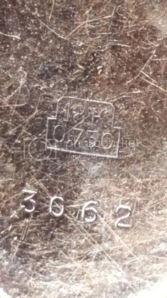

Usted que lo tiene ahí, por favor - lea lo que tiene grabado adentro de la caja, porque muchas veces se interpreta que es de oro y ahora recuerdo - haber tenido este tipo de relojes y muy pocos de estos - tenían una liviana caja de oro.
Sr. Audio me gustaría por curiosidad ver una foto del interior de la caja y también nos dice que lee en el grabado, gracias.
Saludos, Luis desde Argentina

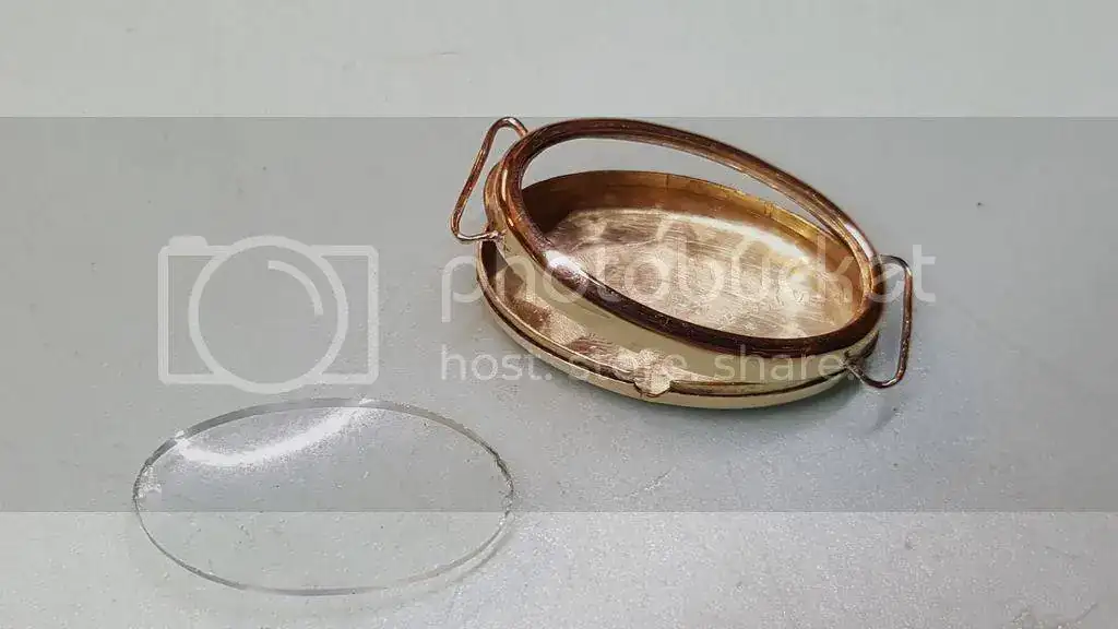

Aquí tiene D. Luis. Se trata de una delicada caja de oro 18k. Ya se encuentra pulida y limpia.
Contrariamente a todos los indicios parece que el Paz se ha recuperado, felicidades.
La cosa es que tenía todas las papeletas para acabar en un Compro oro. Todas, menos una. Y ha salido la buena.

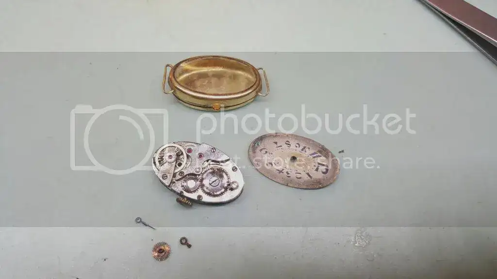

La máquina funcionado, la caja impecable (con el miedo que dan esas asas tan endebles...) Solo encuentro en falta la foto del dial y el reloj montado. Ya sé que dejarlo bien sin restaurarlo es imposible, pero, ¿sería posible una foto del reloj ya completo?

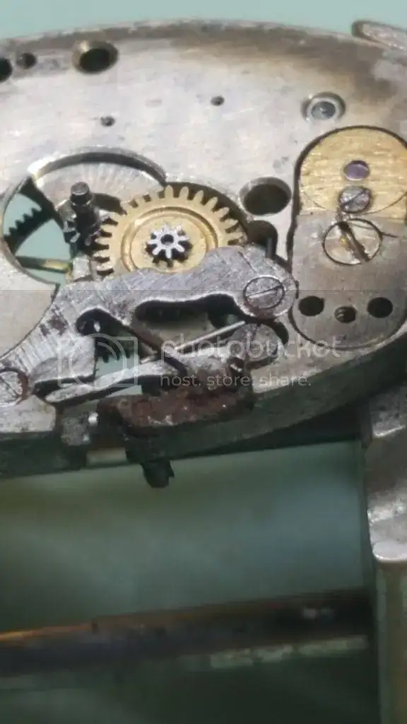

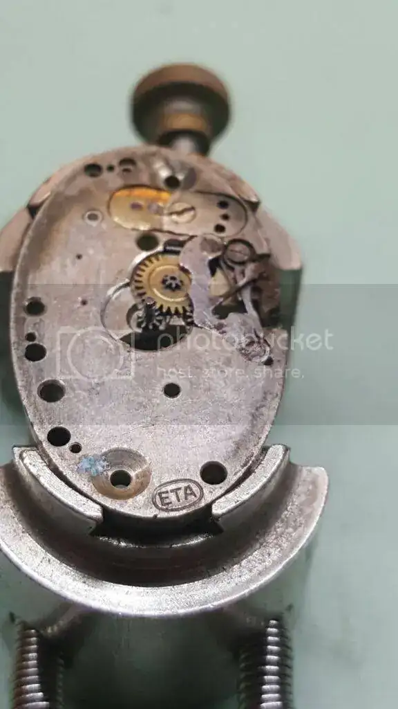

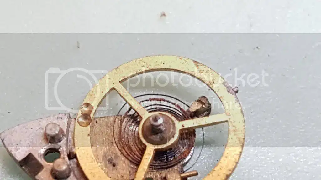

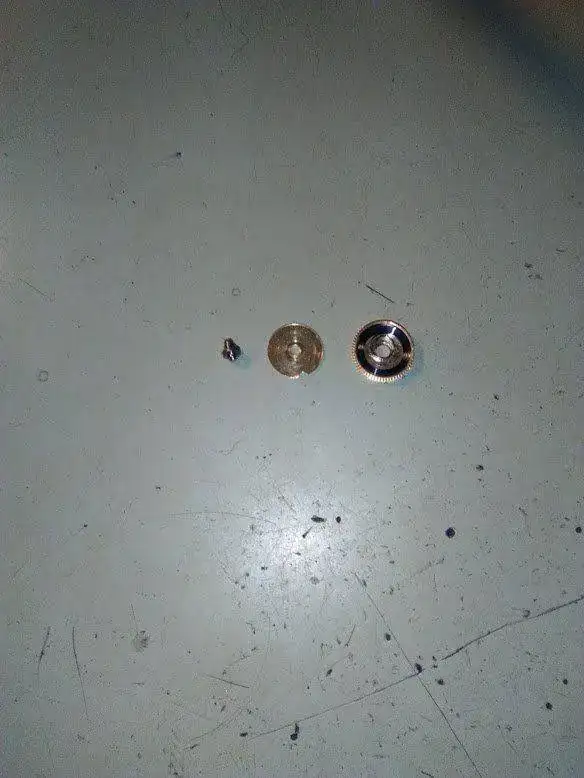

Hola rafa. Estoy esperando a que me llegue un muelle nuevo. El suyo está agotado. Al final solo se le va a cambiar espiral y muelle. Lo demas es original. Bueno y la aguja de las horas tambien se le cambia. Ya os pondre fotos del proceso.
Aquí teneis algunas de como estaba.
Qué curro te estás dando qué agradecido te estoy!

Una consulta, compañero ¿es del calibre "donante" del que me ofreciste ya parte de furnitura o es nuevo?
Es del mismo donante pero una ves que lo he revisado y limpio
Hola, Fildi ha localizado el recambio por su zona, muchas gracias igualmente, compañero.
