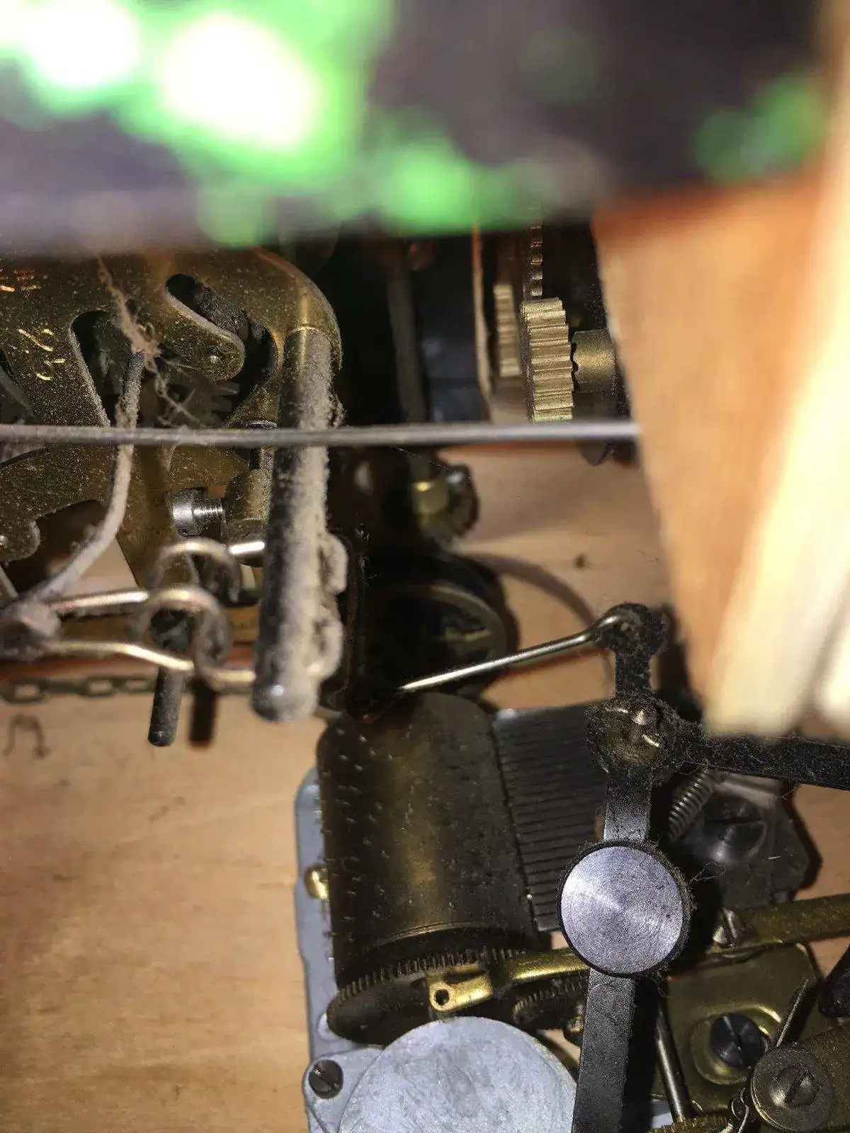

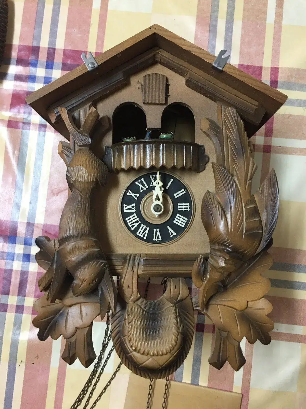

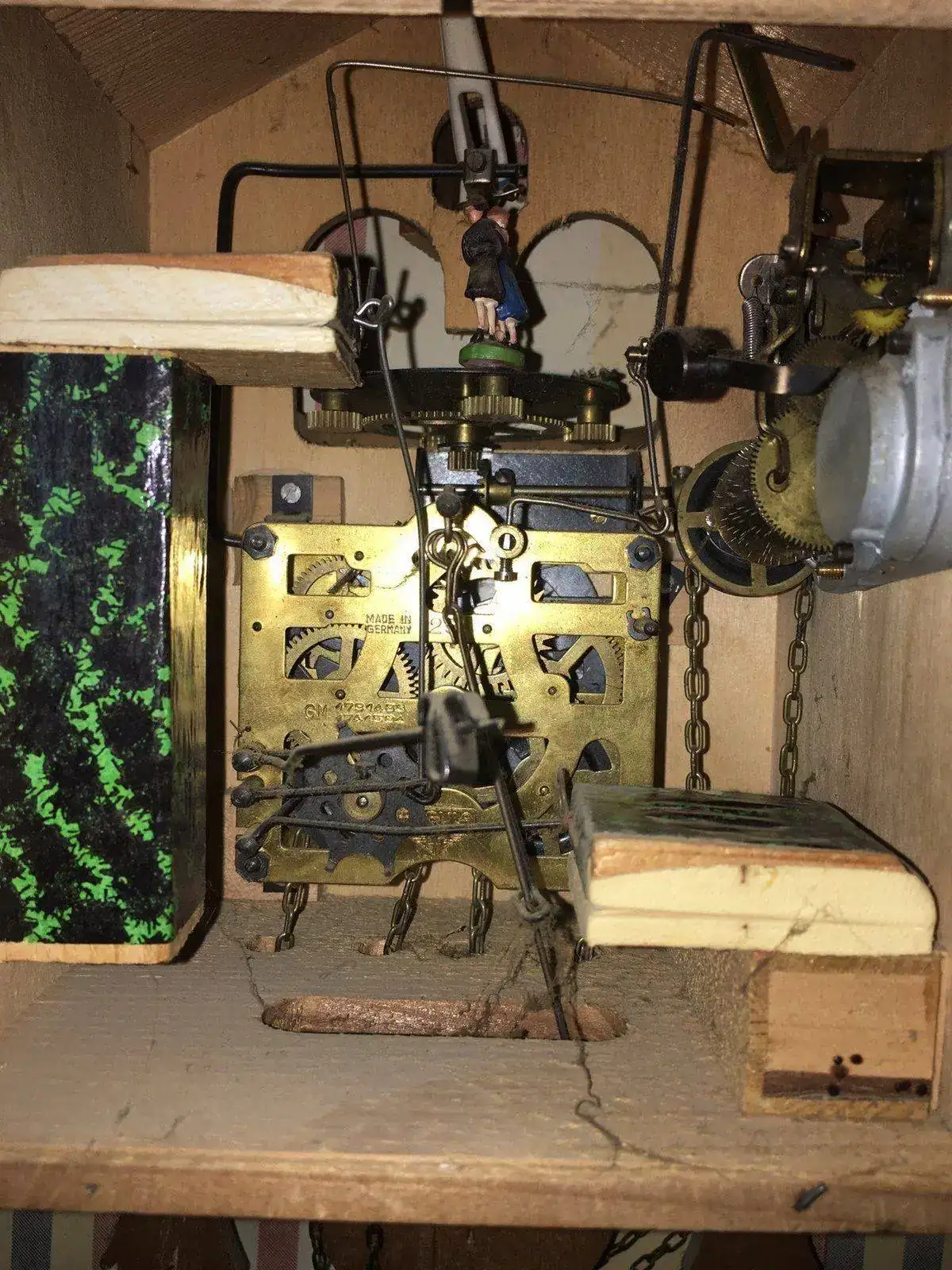

Pues aunque parezca mal, pido ayuda con estos dos relojicos de pared que no funcionan (funcionaban...) pero queremos hacerlos funcionar (o si sabéis de alguien que los haga funcionar...)
No se el valor que tienen o pueden tener (espero que por lo menos valgan para arreglarlos...).
Quiero decir que no tengo ni idea, ni siquiera de hacerlos funcionar pero al estirar de las cadenas no mueven y no quiero hacerlo a "lo bruto". En el primero que pongo fotos, si que he visto que la cadena de la música, cuando se libera una especie de "gatillo" empieza a sonar hasta que da una vuelta y se engancha el gatillo (los bailarines si giran por lo que creo que es un desajuste muy simple y que los engranajes de eso no están ajustados)

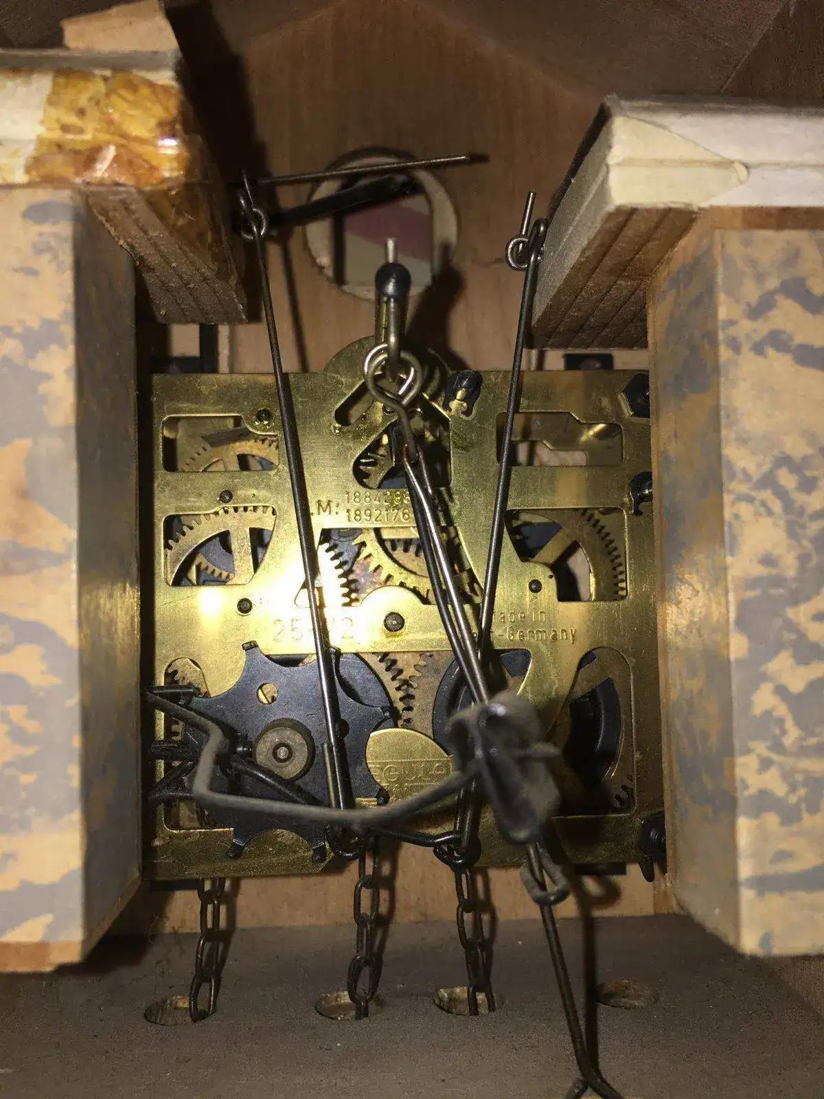

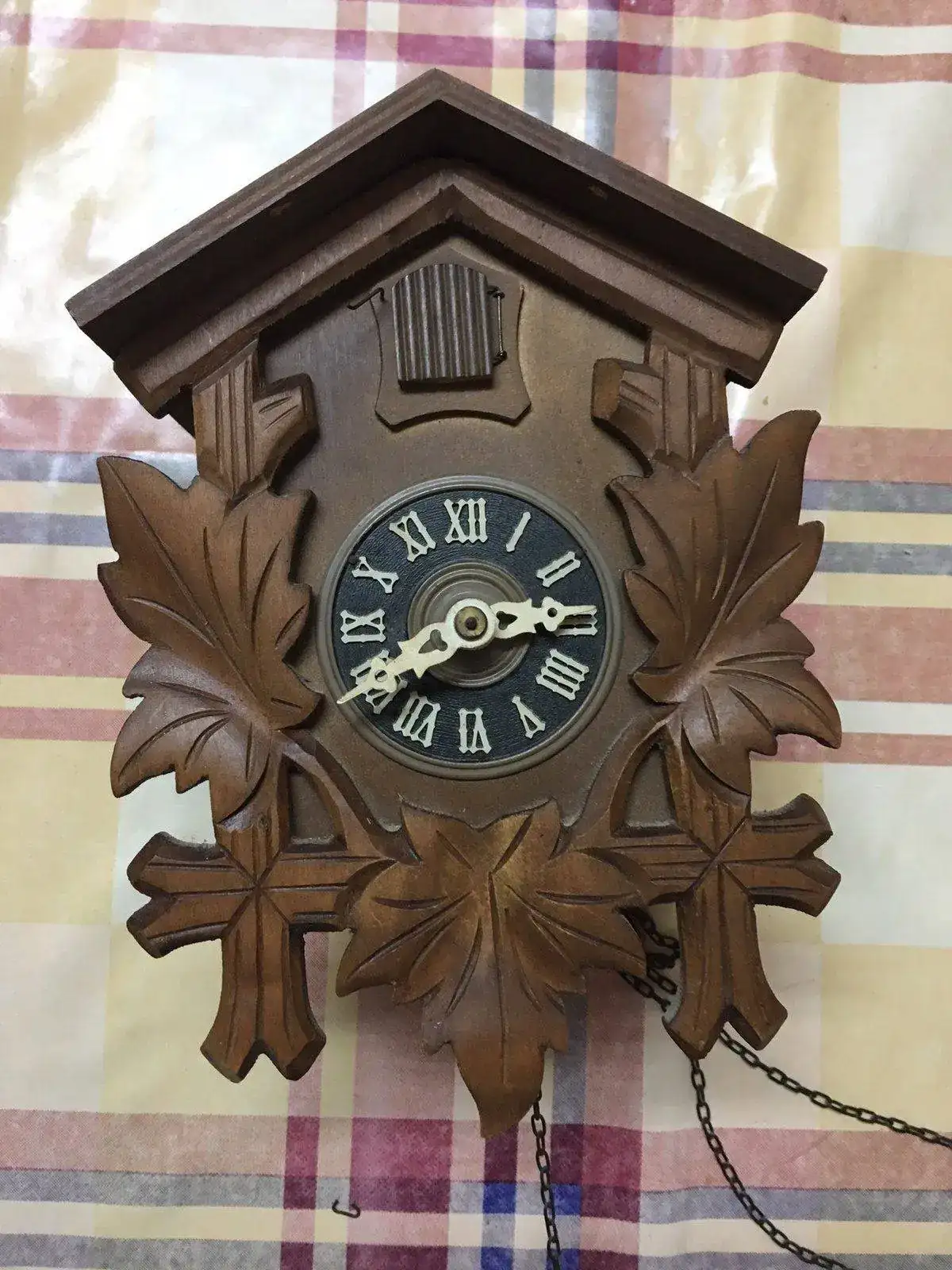

Un par de fotos de cada uno seguro que ayudan...
Y el otro...

Si al tirar por las cadenas estas no se mueven segurámente se han salido de sus engranajes, cosa frecuente si quedan en posición horizontal. Aparte de eso una limpieza les vestía bien. Un saludo
Saludos. Bueno los relojes de cuco son faciles de reparar y hacerlos funcionar, tienen una maquinaria sencilla pero a la vez con unos mecanismos añadidos complejos, como en este caso los automatas y la melodia. Analizandolos por partes veremos que no son tan dificiles; empecemos por la maquina, en este caso una "regula" cuyos trenes actuan la horaria. el vastago del cuco, las varillas de las flautas, la soneria de horas y el accionador que destraba la melodia, que acciona tambien el mecanismo de automatas. Dicho esto lo primero que debemos hacer es sacar las flautas, sacar las cadenas "solo de la maquina" y tambien sacar esta, hecho esto ya tenemos acceso a los mecanismos de melodia y automatas, que son las madre de todo el mal funcionamiento de este tipo de tipo de reloj. Ahora debemos trabajar sobre este sistema y hacerle que funcione perfectamente y sin enganches y muy fino al destrabar el cilindro de pivotes, si conseguimos esto las demas partes no seran ningun problema
Luego de limpiar la maquina volver a meter las cadenas y comprobar su funcionamiento se monta todo como estaba empezando por la inversa al desmotage dejando las flautas para lo ultimo; despues debemos hacer los ajustes de las varillas, el movimiento perfecto del cuco y la portezuela para que no tenga enganches.
Bueno hasta aqui esta explicacion para poder entender asi a groso modo la puesta a punto de un reloj de estas caracteristicas
