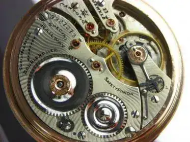

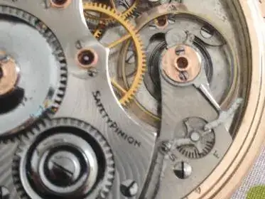

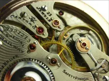

image.webpimage.webpimage.webpimage.webpimage.webpimage.webpimage.webpimage.webpBuenos días para todo los del foro, agradeciendo la oportunidad de conocer de todos ustedes, soy colombiano y decidí incursionar en el campo de los relojes de bolsillo apoyados en el recuerdo que tiene mi padre del reloj más conocido para nosotros como es el ferrocarril de Antioquia, en ese afán de alquirir una pieza me pude contactar con mi amigo Clookold en mi país y cual muy gentil me dio la información necesaria y se pudo conseguir una buena pieza de la época con maquinaria moeris, pero todo lo anterior me despertó más la curiosidad por los relojes e indagando por los relojes ferrocarrileros termine con los relojes americanos de los cuales ya he obtenido varias piezas. Debido a eso y abusando de sus buenas disposiciones en participar en los foros los quiero molestar para ver si me pueden dar las indicaciones pertinentes para poder calibrar este reloj hampden el cual se me adelanta 8 minutos por día, le muevo el regulador a suave o fuerte y el reloj no cambia su comportamiento. Agradezco de antemano el tiempo que invierten en este foro el cual me tiene muy agarrado en ansias de aprender mucho de ustedes. Gracias
Hola Jagal bienvenido a nuestro rinconcito , bonito Hampden bien construido , reloj de 1915 , talla 16s de 23 rubís con categoria de " Special Railway " , traducido : un buen reloj.
S = Slow , F = Fast , ve moviendo el regulador con cuidado y observa su comportamiento.
Un saludo para el amigo Clookold.

Por probar nada se pierde: lleve Vd. el regulador a tope hacia la S (slow, lento). Con esta operación la aguja de la raqueta se debe de mover de forma inversa (hacia afuera, hacia la caja del reloj) y el registro debe de acercarse al pitón.
Vd. dice que ha probado sobre el regulador a F y S indistintamente y el reloj no cambia su comportamiento. ¿Ha mirado que la espiral no esté fuera del registro?.

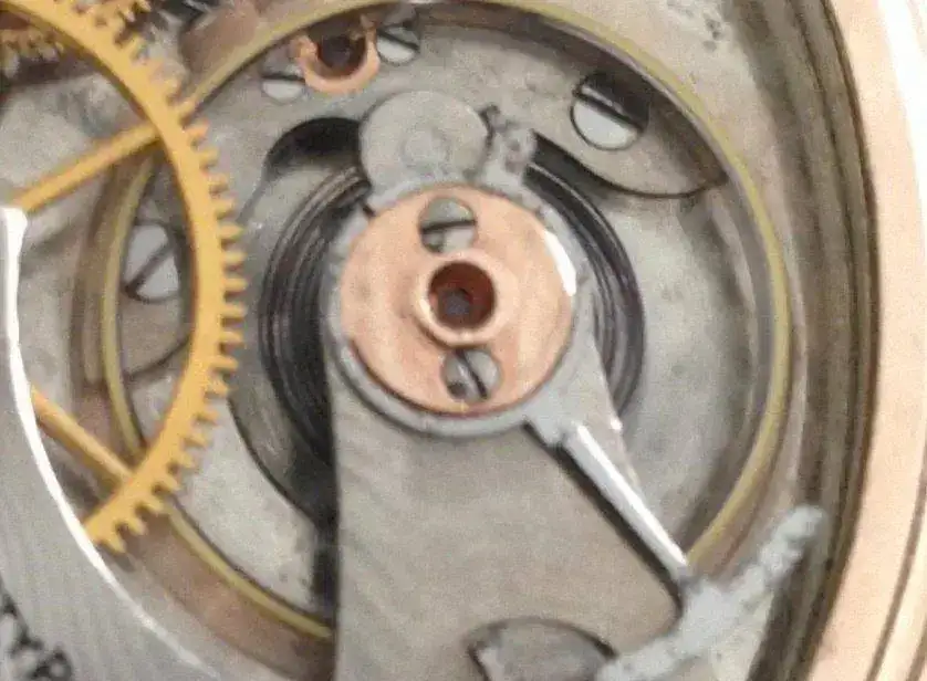

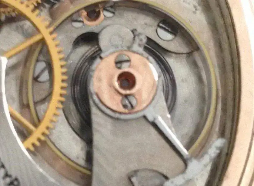

image.webpimage.webpSiguiendo las instrucciones de ustedes que muy gentilmente compartieron conmigo lleve el yunque del calibrador haciendo girar el círculo estriado donde reposa este atraves de los radios de la circunferencia se fue moviendo hasta que se salió y hubo necesidad de moverlo un poco más y el reloj ya está dando buen tiempo adelantándose solo medio minuto por día. Hasta qué punto se puede dejar trabajando así o afectaría el buen funcionamiento de la espiral. Gracias por su valioso tiempo
el problema está en la espiral. No es un problema de regulación
un saludo enrico
Lo que está claro que esa espira está en un estado bastante deficiente. La concentricidad está muy deformada y tiene un color que indica que quizá esté algo oxidada.
Sea lo que sea es evidente que hay que dedicarle un trabajo a la espira. Y de paso hacer un servicio al reloj si hace mucho que no se realiza.
Sin embargo, antes de que el compañero Jagalza llevara la raqueta hasta esa posición, la espiral estaba en buenas condiciones. O por lo menos así se aprecia en una foto ligeramente aumentada del "antes":

Compañero Jagalza, sea Vd. prudente y no toque mas esa belleza. Aguarde hasta dar con el relojero oportuno.

Tiene razón, Bito. No había comparado ambas fotos.
Es evidente que forzar por forzar no es bueno. Y mas aún en un reloj de alta calidad (y alto precio) antiguo.
El ajuste fino es exactamente lo que dice la palabra: Fino y para afinar. Un margen de error tan grande requiere la intervención de un relojero.
Jagalza, le sugiero que devuelva la posición de la aguja a un punto más razonable antes de que la espira se deforme inútilmente.
