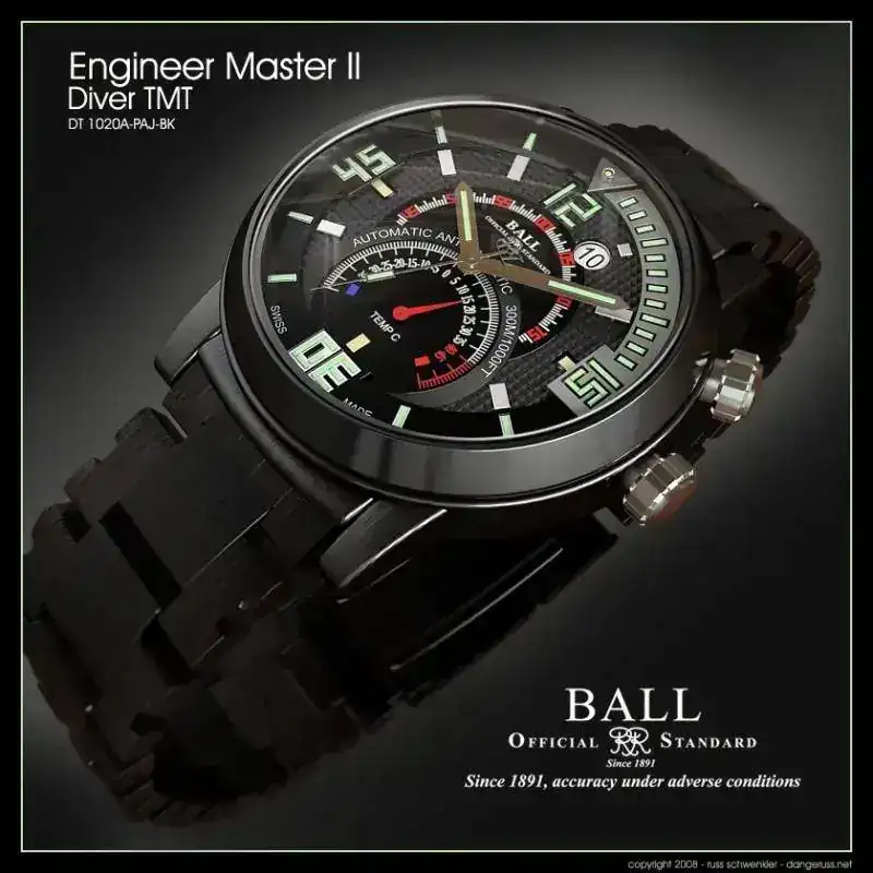

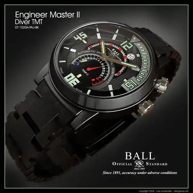

Muy chulo este mecánico con temperatura (no viene a cuento pero lo acabo de ver):
