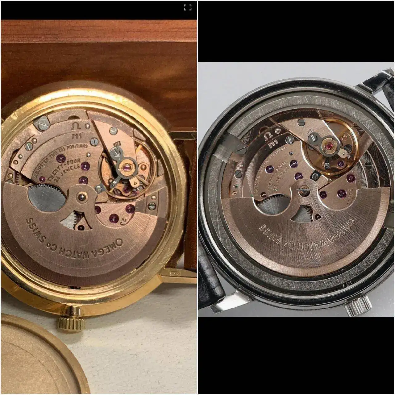

No voy a entrar en repintado, o no, porque mal hecho no lo es.
Del precio no voy a hablar, cada uno paga lo que esta pensando cuanto vale este reloj para el.
Lo bueno es, la caja es fabricacion Suiza, no es national, es un plus.
La maquina esta bien, como todos de estos Omega, pero dudo que tiene buena marcha. La raqueta esta en un lado, no en el medio del cock (puente), no me fio que tiene buena marcha. Creo, que falta una revision, hay que ver la marcha.
Respecto a lo que dice el forero, que quiere UN (solo) vintage por su coleccion, este no lo es para mi. Hay otras cosas.

Esto dicen todos, pero si un relojero bueno revisa un movimiento, la raqueta se queda en el medio del puente.
Que lo pone al WEISHI Timegrapher y lo ves que es verdad. En posicion esfera arriba y abajo tiene que tener minimo 280 grados, corona arriba 220.

Aquí se ve la diferencia ?
Mira este tornillo, es excentrico y lo giras cambia la raqueta por un lado, o por el otro.
Pero no se puede decir nada de la marcha, si no lo ves como anda en el timegrapher Weishi.
Si lo compras dicelo que compruebe delante de ti y esta.
Unos dicen P.I. es buen relojero y otros no. Siempre es asi, unos dicen si y otros no. Con todos los talleres, coches, relojes, electromesticos............
