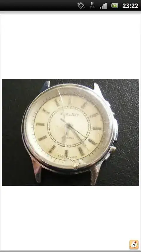

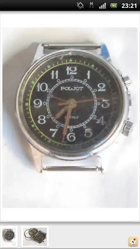

El ejemplar de la foto costó 18 euros y sólo necesitó una pequeña reparacion.

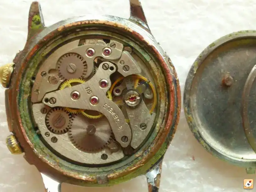

La primera precaución a tener en cuenta es que la caja de los Poljot es cromada y puede presentar graves desperfectos. La tapa sí es de acero inoxidable y tiene un sistema de cierre parecido al de los Vostok Amphibia. Ello supone que, a veces, la arandela de acero deforme la caja del reloj que es cromada y pueda llegar a comerse los hilos de la rosca. En este caso la caja será inservible.
En casos como este podemos comprar caja+dial nuevos por 35 euros pero eso incrementaría el presupuesto.
Otro punto débil del Poljot Signal son las coronas cuyo desgaste puede dejarlas casi inservibles y encontrar unas originales no es fácil.
Esta pieza en concreto costó 7 euros.

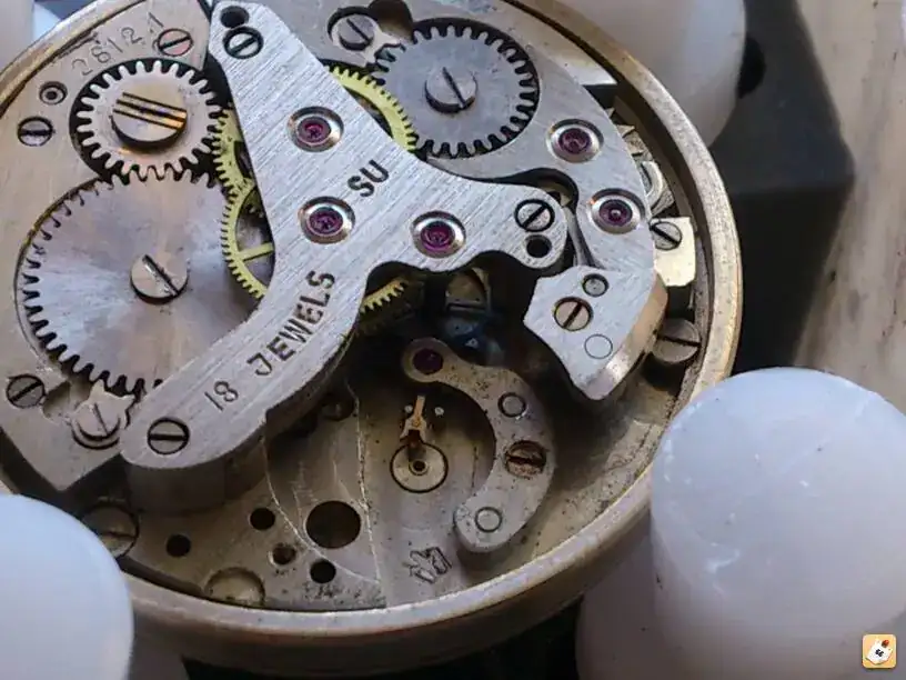

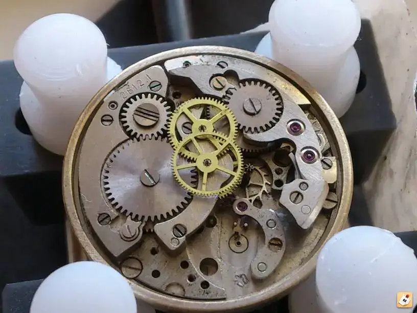

El calibre tiene una construccion sólida que permite manipulaciones por manos no demasiados expertas. En particular, el rodaje se ubica en un puente sobreelevado que facilita el trabajo de montaje.

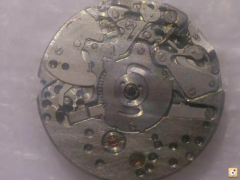

Quizás la mayor complejidad provenga del sistema de remontaje y puesta en hora de la alarma en cuyo caso recomiento la lectura del hilo del compañero rgil titulado "desmontaje de un reloj mecánico con alarma".

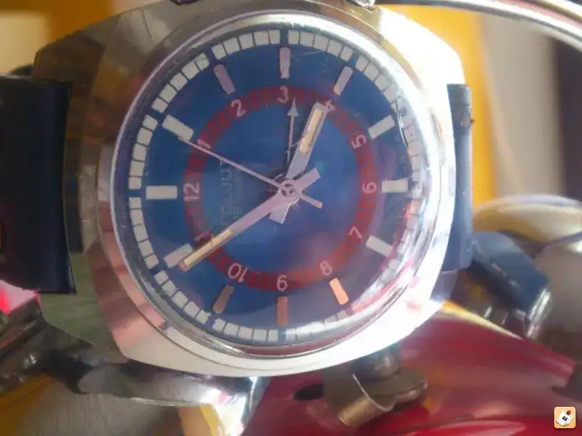

Este se acaba de vender hace un momento por 13 euros.

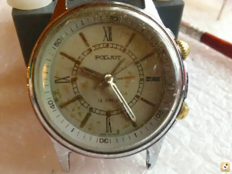

Este otro lo compré por 12 euros porque caja y dial estaban en buen estado.
