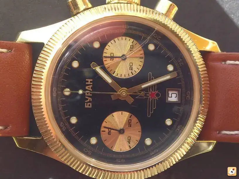

Posiblemente sea el más feo de todos los Buran pero por ese precio no podía dejarlo pasar.

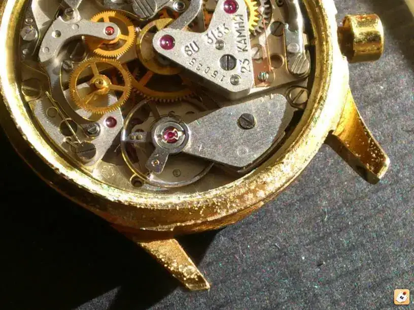

El vendedor lo anuncia como con algún defecto ya que "pierde algunos minutos al día" además de tener el cristal roto. Cuando lo recibo observo que todo el calibre se mueve al dar cuerda y la tija está ligeramente torcida. Por otro lado, el reloj está muy sucio, la correa de piel está para tirar y la caja esta repleta de manchas y residuos debidas a la humedad. En realidad todo el reloj despide un fuerte olor a humedad lo que me hace temer por el estado del movimiento.

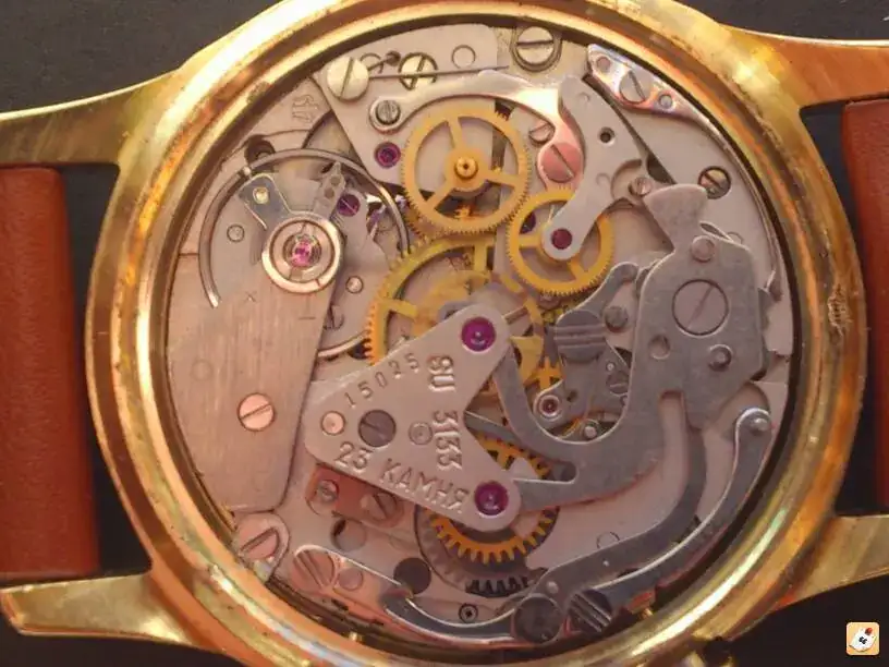

Afortunadamente el movimiento está impoluto.
Existe un sistema para datar los 3133 que relaciona las inscripciones del puente del cronógrafo, el material del volante y el material de las ruedas del cronógrafo. Es muy útil para detectar posibles "franken" cuando se detectan discrepancias entre alguno de estos aspectos.
En el caso del Buran, cuyo nombre proviene del transbordador espacial, está claro que no nos remontaremos a los anales de la relojería rusa pero podemos concluir que es posterior a 1993 (por el volante en aleación de plata) y anterior a 1996 fecha en que se suprimieron las iniciales SU del puente del cronógrafo.
Una vez abierto el reloj observo que una de las pestañas que sujeta el movimiento a la caja está doblada. Intento enderezarla pero, como era de esperar, se parte. Finalmente la sustituyo por el trinquete de un movimiento ebosa.
Tras 24 horas, el reloj funciona perfectamente. El cronógrafo funciona y resetea bien aunque la aguja no queda perfectamente centrada y el calendario cambia y está bien centrado.
Pienso que el hecho de que el movimiento estuviera suelto y algo descentrado dentro de la caja así como la tija torcida podían ser la causa de los retrasos a que hacía referencia el vendedor.

La verdad es que no he podido evitar que tu post me arrancase más de una sonrisa y hasta alguna carcajada :D. No sé si darte la enhorabuena o el pésame por el reloj que, como dices, muy bonito no es... ahora, el movimiento, acojonante. Siempre puedes llevarlo dado la vuelta :whist::
Pues a mi tampoco me parece tan feo, caramba, y un 3133 por ese precio.... Unos arreglos y ya está. Y, como decía el compañero, siempre puedes llevarlo del revés : se venden fondos vistos sueltos :D

No sé a mi me parece bonito, funcional con su caja con ese labrado como haciendo de bisell que he visto en otros Buran. A disfrutarlo
No se......no soy experto (y menos en relojes Rusos);pero..........no esta nada mal,para ese precio!!.Mientras funcione y puedas hacer una limpieza,ajustarlo un poco...........y a correr!!!!
