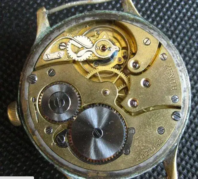

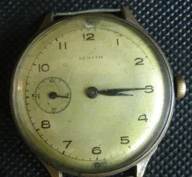

Buenas tardes, recientemente me he suscrito al foro, pero no me había presentado, así sin mas prehámbulo, me presento, vivo en la ciudad de México y he visto algunos hilos de relojes, me interesa mucho la historia de ellos y realmente dan algo más que solamente la hora, felicito a los integrantes de este foro, ya que es el mejor de todos con integrantes de lo mas conocedor en la materia, tengo algunos relojes antiguos que he ido coleccionado relativamente hace poco tiempo, 5 años, y tengo una duda en uno de ellos. Se trata de un reloj Zenith con subsegundero a las 9 que realmente no estoy seguro del calibre, espero que con su buena voluntad me saquen de dudas. Este es el reloj:

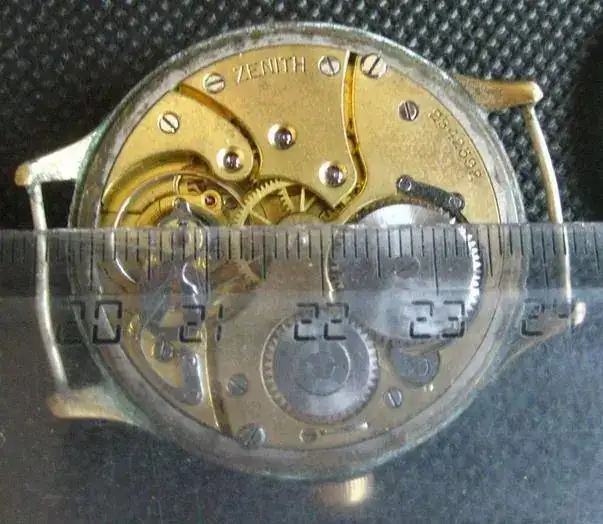

creo yo según su número de serie en la maquinaria 2842392 o es del año de 1928 o de 1929, se encuentra algo deteriorado pero la maquinaria funciona bien, mide 37 mm y deseo restaurarlo, pero deseo saber el calibre que me tiene confundido , un saludo muy sincero.
secundero a las 9, PRECIOSO. No es visto. El mio es un 3780xxx y es del 48. Vamos a esperar que los maestros nos digan el calibre. Has mirado en Ranfft ?
Hola como bien dice el compañero Euricrates : su medida se corresponde a un 16 lineas (36 mm).
La muesca hecha cerca de la corona , sabes el porque ??
Creo que no es de origen.
si, pero no se parecen al mio, saludos

compañeros así es este el calibre ?
gracias por tu opinión, pero en mi reloj, el engrane pequeño está mas cerca del volante, a diferencia del calibre 16
¿podría haber tenido otra caja?
gracias por el apoyo, un saludo
Buen día Juan y bienvenido; el hecho de tener el segundero en el 9 es muy posible que haya sido un reloj de bolsillo Lepine y le fabricaron esta caja. Por favor Juan:le mide exactamente el diámetro de la máquina sin contar la caja. Un saludo, Luis desde Argentina

Precioso ese Zenith Daniel , se ve en un estado impecable , una boda bien hecha.
Es un calibre de bolsillo.
Se pinta el dial para que quede con las marcas y segundero a las nueve,
lo colocas una caja cualquiera , y listo.
Hay muchas alteraciones de este tipo dando vuelta,
y a veces los venden como modelos originales.
La máquina es Zenith y de muy buena calidad, claro,
el resto es armado.
No había cajas así en 1928 o 1929.

Segun los datos de ranfft el calibre corresponde a relojes tipo cazador (hunter calibre), vamos a un reloj de bolsillo con tapa para cubrir el cristal de la esfera, se supone en previsión de cualquier accidente que pudiera sufrir el reloj durante el ejercicio de dicha actividad; si embargo en la foto del calibre este parece montado en un reloj de pulsera, o sea que el "matrimonio"
de este calibre con las cajas de relojes de pulsera no es nuevo, cabe suponer debido a sus contenidad dimensiones como reloj de bolsillo. Sobre su funcionamiento hay que suponerle las excelencias acreditadas por su fabricante y que como nos dices mantiene

Hola:
Sencillamente, se trata de un 'peluco' cuya sola vista del dial enamora como las más melosas cubanas y su reiterativo "amol mío de mis amoles, qué me traes hoy, mi amol". Lo que dudo es si dicho dial es esmaltado o de porcelana... Saludos
Buen día Luis Castro; sí fuera quitada la máquina de un reloj hunter (con tapa) - el segundero se encontraría en el 6...igual que en el hunter y no en la posición del 9. Traten de girar un reloj Lepine para colocar la corona en el 3 y podrán observar que el segundero se ubica al 9.
Un saludo. Luis desde Argentina
Efectivamente D. Luis; de hecho yo los relojes de bolsillo Zenith con este calibre que he visto no eran con tapa o hunter, y llevaban el segundero a las 6 y la corona a las 12. No se porqué la nota de ranfft acuñando el calibre 16 como calibre hunter.
Bienvenido Juan, Como bien dicen y yo soy de la misma opinión, Zenith nunca fabricó relojes de pulsera con segundero a las 9 h. por lo que seguro se trata de una adaptación de una máquina de bolsillo a una caja de pulsera, incluso lo podría haber hecho el mismo dueño original, para adaptarse a las modas o corrientes de la época. En esa época, los calibres se denominaban simplemente por la medida, en líneas, muchas veces la distribución era idéntica, solo que más grande, por ello, la medida te identificará automáticamente el modelo. Un saludo
